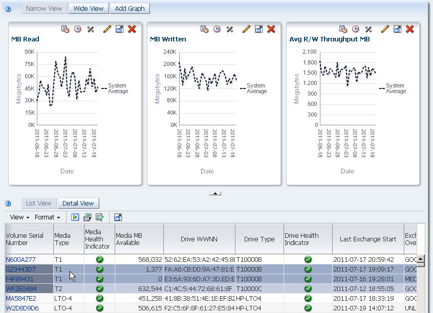

모든 STA 개요 및 분석 화면은 다음과 같은 일반 구조 및 레이아웃을 따릅니다. 기본 창은 맨 위에 있는 그래픽 영역 및 맨 아래에 있는 테이블 영역으로 나뉩니다. 두 영역 사이의 경계는 항상 표시되는 창 축소 아이콘 및 두 영역 사이의 공간 위로 마우스를 이동할 때 표시되는 크기 조정 컨트롤 막대로 표시됩니다.
STA에는 Overview 및 Analysis의 두 가지 유형의 그래픽 화면이 포함됩니다. 이 절에서는 두 화면 유형에서 공유되는 그래프 특성 및 작업에 대해 설명합니다. 각 유형의 고유 특성은 다음 절을 참조하십시오.

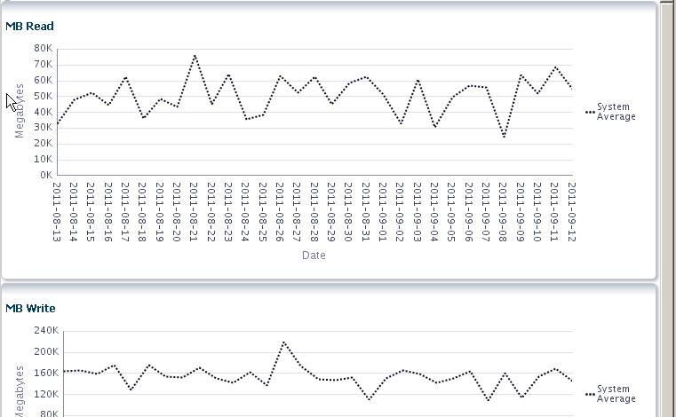

선 그래프
선 그래프는 일정 기간 동안 하나 이상의 리소스에 대한 실제 값을 비교하는 데 사용됩니다. 각 선은 리소스(드라이브 또는 매체) 또는 기타 데이터 범주를 나타냅니다. 시간은 항상 가로 축에 표시됩니다. 선의 각 지점은 해당 시점의 실제 값을 나타냅니다. 선 그래프에 있는 데이터 지점은 최소 두 개 이상이어야 합니다. 데이터 지점이 하나만 있으면 그래프가 막대 차트로 표시됩니다.
주:
대부분의 STA 선 그래프(라이브러리, 컴플렉스, 드라이브 및 매체)의 기본 날짜 범위는 최근 30일입니다. 교환의 경우 기본값은 하루 즉, 현재 날짜입니다.

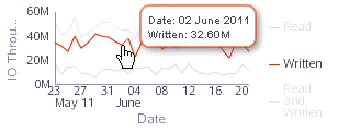

세부 값 표시 도구 설명에 특정 값을 표시하려면 선에서 특정 시점 위로 마우스를 이동합니다. 그래프의 다른 선은 흐리게 표시됩니다. if_linedetail.png에 대한 설명은 다음과 같습니다.

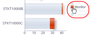

값 강조 표시 그래프에서 해당 항목을 강조 표시하려면 범례의 영역 위로 마우스를 이동합니다. 다른 모든 항목은 그래프에 유지되지만 흐리게 표시됩니다. if_barhighlight.png에 대한 설명은 다음과 같습니다.

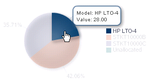

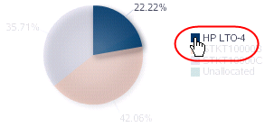

파이 차트

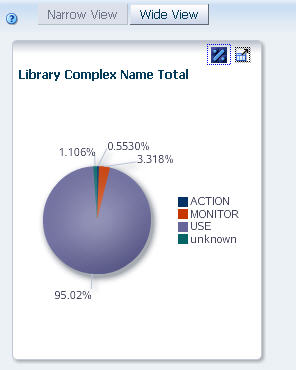

파이 차트는 특정 시점에서 두 개 이상의 리소스에 대한 백분율 값을 비교하는 데 사용됩니다. 파이의 각 섹션은 리소스(드라이브 또는 매체) 또는 기타 데이터 범주를 나타내며, 섹션의 크기로 리소스의 총 백분율이 표시됩니다. 최적의 결과를 위해서는 파이 차트에 두 개 이상의 리소스가 포함되어야 합니다. 리소스가 하나만 있으면 해당 리소스가 파이 공간을 모두 차지합니다.
사용자 작업 설명
세부 값 표시 도구 설명에 백분율 값을 표시하려면 파이의 특정 섹션 위로 마우스를 이동합니다. 파이의 다른 섹션은 흐리게 표시됩니다. if_piedetail.png에 대한 설명은 다음과 같습니다.
Overview 화면으로 링크 주: 이 작업은 대시보드에서만 수행할 수 있습니다.
특정 리소스 유형의 Overview 화면으로 이동하려면 해당 파이 섹션을 누릅니다. 이 예에서는 링크가 Drives – Overview 화면으로 연결됩니다. 화면의 목록 보기 테이블에는 필터가 적용된 것으로 표시됩니다.
if_pielinktarget.png에 대한 설명은 다음과 같습니다.
값 강조 표시 파이 차트에서 해당 항목을 강조 표시하려면 범례의 영역 위로 마우스를 이동합니다. 다른 모든 항목은 차트에 유지되지만 흐리게 표시됩니다. if_piehighlight.png에 대한 설명은 다음과 같습니다.

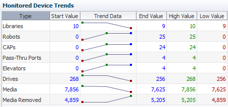

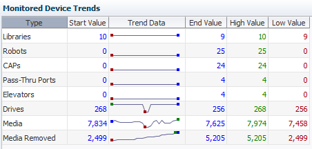

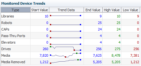

스파크 차트
포함된 스파크 차트는 일부 대시보드 테이블 포틀릿에 포함되어 있습니다(태블릿 포틀릿 설명은 STA 사용 설명서 참조). 스파크 차트는 선택한 날짜 범위에 대해 시작, 종료, 높음 및 낮음의 최대 4개의 키 값으로 구성되는 작은 선 그래프입니다. 스파크 차트에서는 시간 경과에 따라 데이터 값의 패턴을 볼 수 있습니다.
선택한 날짜 범위 및 키 값 사이의 변동에 따라 특정 차트는 4개가 아닌 2~3개의 점으로만 구성될 수 있습니다. 두 키 값의 날짜 및 값이 가까우면 하나의 값에 대한 점이 다른 점을 가릴 수 있기 때문입니다. 날짜 범위를 좁혀서 필터링하면 더 상세한 정보가 표시될 수 있습니다.
도표3-1부터 도표3-3은 동일한 대시보드 포틀릿에 대해 세 개의 서로 다른 날짜 범위를 보여줍니다. 세 개의 범위 모두 현재 날짜가 종료 날짜로 사용되기 때문에 종료 값이 모두 동일합니다. 하지만 각 범위별로 시작 날짜와 상대적 높고 낮은 값이 서로 다르기 때문에 다른 키 값은 서로 다릅니다.
도표 3-1 "250일 미만 전"으로 필터링된 모니터링되는 장치 추세
도표 3-1 에 대한 설명은 다음과 같습니다.
설명 "도표 3-1 "250일 미만 전"으로 필터링된 모니터링되는 장치 추세"
도표 3-2 "30일 미만 전"으로 필터링된 모니터링되는 장치 추세
도표 3-2 에 대한 설명은 다음과 같습니다.
설명 "도표 3-2 "30일 미만 전"으로 필터링된 모니터링되는 장치 추세"
도표 3-3 "2일 미만 전"으로 필터링된 모니터링되는 장치 추세
도표 3-3 에 대한 설명은 다음과 같습니다.
설명 "도표 3-3 "2일 미만 전"으로 필터링된 모니터링되는 장치 추세"

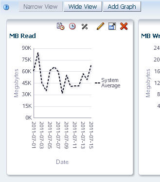

개요 화면의 그래프
개요 화면의 그래픽 영역은 그래픽 영역 도구 모음 및 하나 이상의 그래프 창으로 구성됩니다. 각 그래프 창에는 그래프 창 도구 모음도 포함됩니다. 여러 그래프 창이 표시될 때는 행당 최대 3개까지 바둑판식으로 표시됩니다. 한 번에 최대 15개의 그래프 창을 표시할 수 있습니다.
다음 작업을 통해 개별 그래프 창에 표시된 데이터를 수정할 수 있습니다.
  • 표시된 속성을 변경합니다. 자세한 내용은 아래의 "그래프 속성"을 참조하십시오.
  • 표시된 날짜 범위를 변경합니다. 자세한 내용은 아래의 "날짜 범위"를 참조하십시오.
  • 실제 값 또는 백분율 값으로 전환합니다. 자세한 내용은 아래의 "실제 값 및 백분율 값"을 참조하십시오.
  • 직접 비교를 위해 그래프에 개별 리소스를 추가합니다. 자세한 내용은 "개별 레코드"를 참조하십시오.

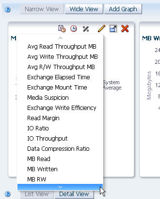

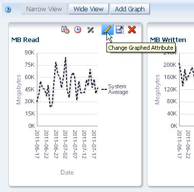

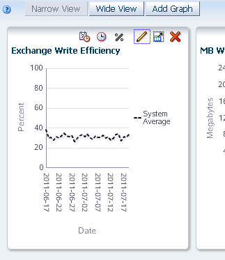

그래프 속성

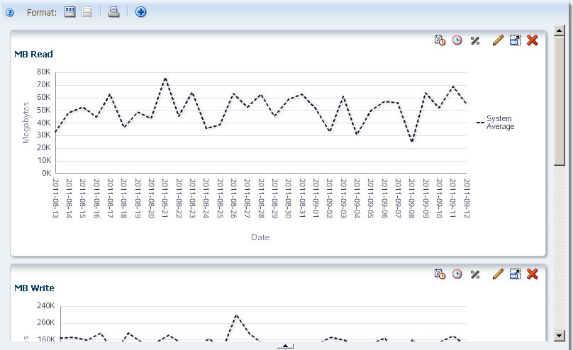

각 그래프 창에는 정확히 하나의 드라이브 또는 매체 속성에 대한 값이 표시됩니다. 그래프 창 도구 모음에서 Change Graphed Attribute 아이콘을 누른 후 해당 리소스 유형에 대해 사용 가능한 속성을 선택하여 표시된 속성을 변경할 수 있습니다.
자세한 지침은 "그래프 속성 변경"을 참조하십시오.

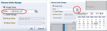

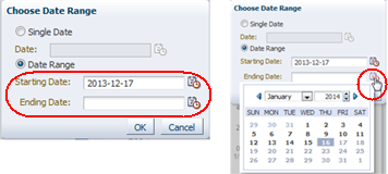

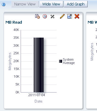

날짜 범위
기본적으로 대부분의 그래프 창에는 이전 30일에 대한 값이 표시됩니다. 이 기간은 매일 업데이트되는 이동 기간입니다. 이에 대한 예외는 현재 날짜에 대한 값만 표시하는 Exchanges Overview 화면의 그래프 창입니다.
그래프 창 도구 모음에서 Choose Date Range 아이콘을 눌러서 날짜 범위를 변경할 수 있습니다. 그런 후 해당 범위에 대한 새로운 시작 및 종료 날짜 또는 특정 시점(하루)을 선택할 수 있습니다. 하루 이상의 날짜 범위는 선 그래프로 표시됩니다. 포인트 인 타임 그래프는 막대 차트로 표시됩니다. 자세한 지침은 "Change the Date Range"을 참조하십시오.
개별 그래프에 대해 새 날짜 범위를 지정한 후에는 Synchronize Date Range 아이콘을 눌러서 화면의 모든 그래프에 해당 범위를 적용할 수 있습니다. 자세한 내용은 "모든 그래프에서 날짜 범위 동기화"를 참조하십시오.

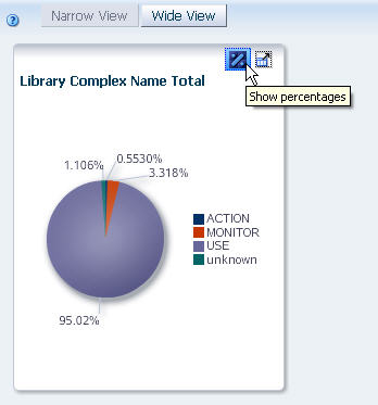

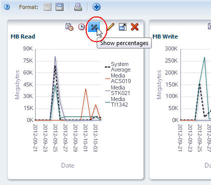

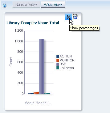

실제 값 및 백분율 값

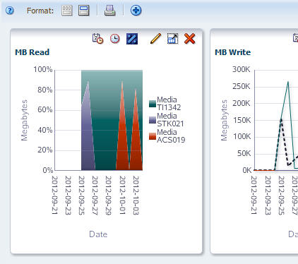

기본적으로 그래프 창에는 실제 데이터 값이 표시됩니다. 필요에 따라 개별 리소스 값을 전체 중 백분율로 표시하는 백분율 표시로 전환할 수 있습니다. 실제 값은 선 그래프로 표시되고 백분율 값은 영역 그래프로 표시됩니다.
그래프 창 도구 모음에서 Show Percentages 아이콘을 선택하여 실제 값 표시 또는 백분율 값 표시로 전환할 수 있습니다.
자세한 지침은 "실제 값 또는 백분율 값으로 전환 - 개요 화면"을 참조하십시오.

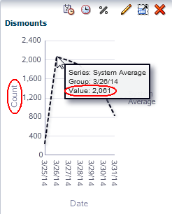

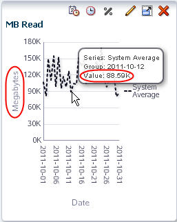

측정 단위
측정 단위는 각 그래프 창의 가로 및 세로 축으로 식별됩니다. 시간 경과에 따라 값을 표시하는 선 및 영역 그래프에서 시간은 항상 가로 축에 표시되고 속성 값은 세로 축에 표시됩니다. 두 축의 배율은 그래프에 포함된 값을 적당히 표시할 수 있도록 자동으로 조정됩니다.
그래프 속성에 측정 단위가 포함된 경우(예: MB Read) 특정 데이터 지점의 총 값은 속성에 포함된 측정 단위에 세로 축의 측정 단위를 곱한 값입니다. 아래에 표시된 샘플 그래프 창에는 세로 축에 있는 여러 측정 단위가 사용됩니다.
  • MB Read 그래프에서 강조 표시된 데이터 지점은 값 88.59K를 나타냅니다. 세로 축은 MB 단위로 측정되기 때문에 데이터 지점의 값은 실제로 88.59K MB 또는 88,590 MB입니다.
    if_gruommultiplier.jpg에 대한 설명은 다음과 같습니다.
  • Dismounts 그래프에서 강조 표시된 데이터 지점은 값 2,061을 나타냅니다. 세로 축에는 승수가 없기 때문에 데이터 지점의 값은 실제로 2,061입니다.
    if_gruomnomult.png에 대한 설명은 다음과 같습니다.

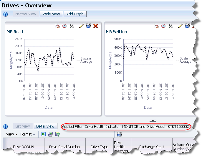

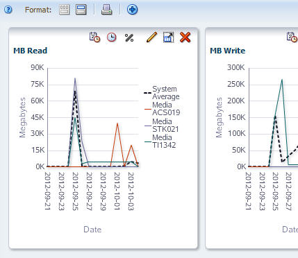

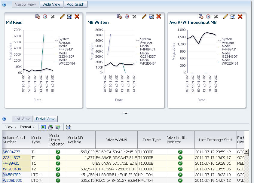

개별 레코드

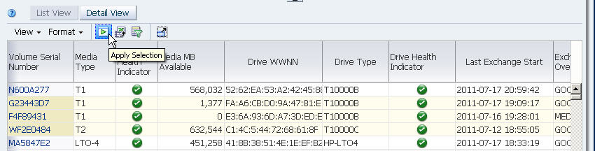

Overview 화면을 처음 시작하면 그래프 창에 선택된 속성에 대한 시스템 평균만 표시됩니다. 그래프에 리소스를 추가하여 서로에 대한 개별 리소스와 시스템 평균을 비교할 수 있습니다. 목록 보기 테이블에서 레코드를 선택한 후 선택 항목을 그래프에 적용하여 개별 리소스를 추가할 수 있습니다. 그러면 개별 값이 그래프에서 강조 표시되고 시스템 평균은 사라집니다.
단순히 다른 값을 선택하고 선택을 다시 적용하면 표시된 리소스를 변경할 수 있습니다. 선택된 리소스에 대한 데이터가 없으면 그래프에 값이 표시되지 않지만 리소스가 그래프 키에 추가되어 리소스가 선택되었음을 나타냅니다. Overview 화면을 나가면 선택 항목이 지워지므로, 다시 돌아오면 그래프 창에 다시 시스템 평균만 표시됩니다.
화면을 나가지 않고 그래프에서 모든 리소스를 지우려면 목록 보기 테이블에서 모든 레코드를 선택 해제한 후 선택 항목을 그래프에 다시 적용하면 됩니다.
자세한 지침은 "그래프에 라이브러리 리소스 추가"를 참조하십시오.

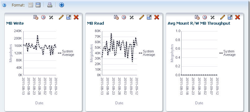

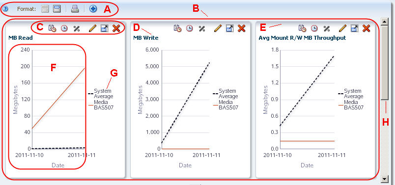

Graphics Area Layout - 개요 화면
if_graphicsovwpane.jpg에 대한 설명은 다음과 같습니다.
항목 이름 설명
A 개요 그래픽 영역 도구 모음 그래픽 영역을 관리하기 위한 명령을 직접 액세스할 수 있습니다. 각 아이콘에 대한 설명은 "개요 화면의 그래픽 영역 도구 모음"을 참조하십시오.
B 그래프 그래프는 한 행에 최대 3개까지 바둑판식으로 표시됩니다. 최대 5개 행까지 표시할 수 있습니다.
C 개요 그래프 창 도구 모음 이 그래프 창의 표시를 조작하기 위한 명령을 직접 액세스할 수 있습니다. 자세한 내용은 "개요 화면의 그래프 창 도구 모음"를 참조하십시오.
D 그래프 창 제목 그래프 속성을 식별합니다.
E 그래프 창 경계 그래프 창 맨 위의 음영으로 표시된 영역입니다. 창을 잡아서 이동할 수 있습니다. 자세한 내용은 "그래프 창 재정렬"을 참조하십시오.
F 그래프
그래프 본문이 표시되는 영역입니다. 가로 축은 항상 날짜이고, 세로 축은 표시된 값의 측정 단위입니다.
G 범례 그래프에 포함된 항목에 대한 키입니다.
H 세로 스크롤 막대 한 행에 표시할 그래프가 너무 많을 경우에만 표시됩니다.

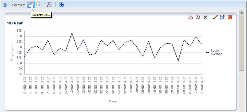

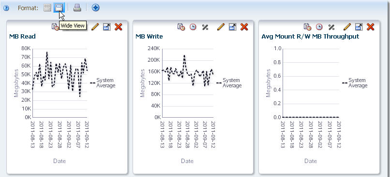

Narrow View 아이콘
Narrow View 최대 3개의 그래프가 각 행에 표시되는 그래픽 영역에서 그래프 창을 바둑판식으로 정렬합니다. 기본 보기입니다.
관련 항목: "좁은 보기 또는 넓은 보기로 전환"
Wide View 아이콘
Wide View 개별 그래프가 세로로 쌓여 있는 전체 그래픽 영역에서 각 그래프를 가로로 확장합니다.

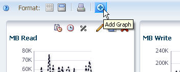

Add Graph 아이콘
Add Graph 기본 속성을 표시하는 새 그래프 창을 그래픽 영역에 추가합니다.
관련 항목: "그래프 창 추가"

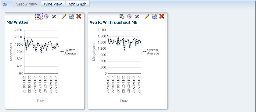

개요 화면의 그래프 창 도구 모음
개요 그래프 창 도구 모음은 개요 화면의 각 그래프 창 맨 위에 표시됩니다. 그래프 창을 수정하기 위해 자주 사용되는 명령을 직접 액세스할 수 있습니다.
if_toolbargrovw.jpg에 대한 설명은 다음과 같습니다.
아이콘 이름 설명

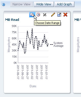

Choose Date Range 날짜 범위를 새 범위 또는 단일 날짜로 변경할 수 있는 날짜 편집기를 표시합니다.
관련 항목: "Change the Date Range"

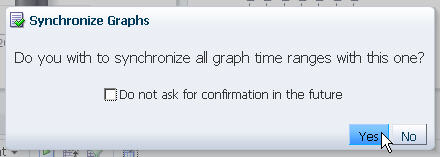

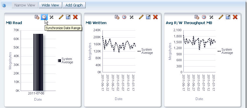

Synchronize Date Range 현재 그래픽 창에 대한 날짜 범위를 화면의 모든 그래픽 창에 적용합니다.
관련 항목: "모든 그래프에서 날짜 범위 동기화"
Show Percentages 실제 값 또는 백분율 값 표시로 전환합니다.
관련 항목: "실제 값 또는 백분율 값으로 전환 - 개요 화면"

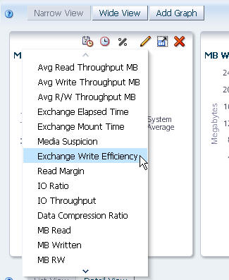

Change Graphed Attribute 그래프에 표시되는 속성을 변경할 수 있습니다.
관련 항목: "그래프 속성 변경"
Detach Pane 아이콘
Detach Pane 화면에서 그래프를 분리하고 브라우저 전경의 별도 창으로 표시됩니다.
관련 항목: "그래프 창 분리"

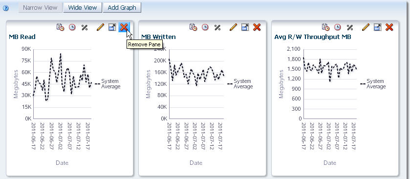

Remove Pane 아이콘
Remove Pane 화면에서 그래프 창을 삭제합니다.
관련 항목: "그래프 창 제거"

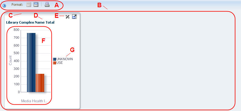

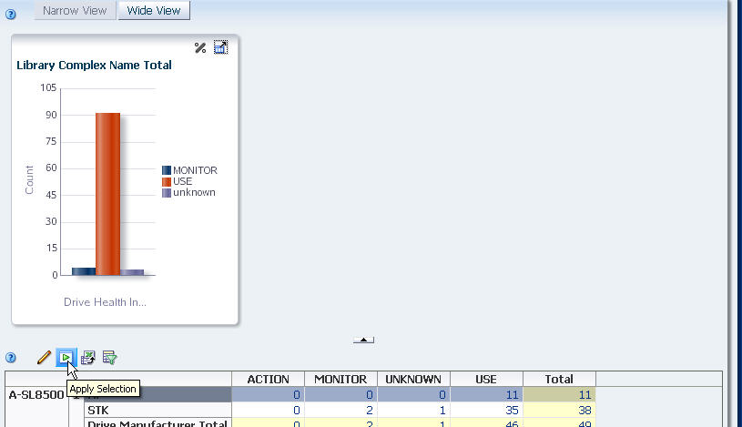

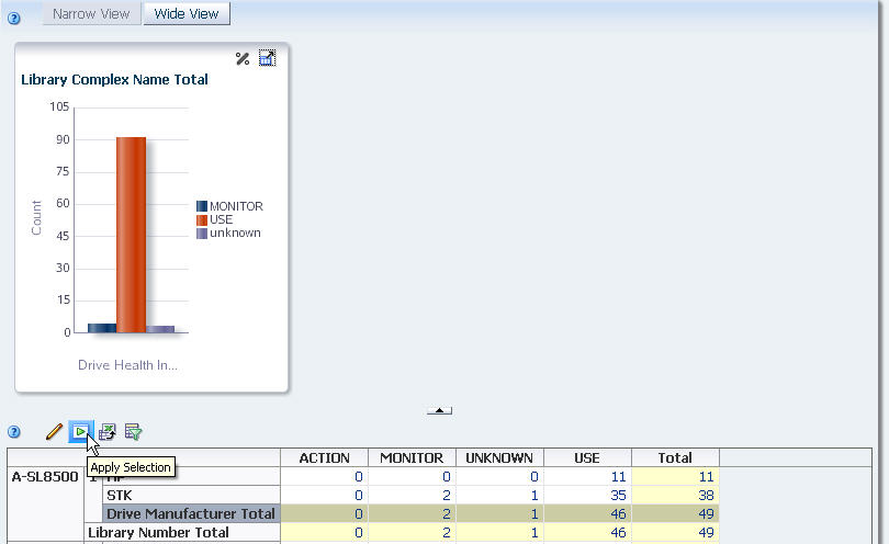

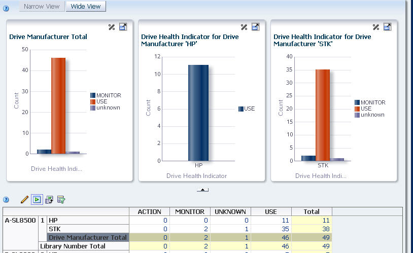

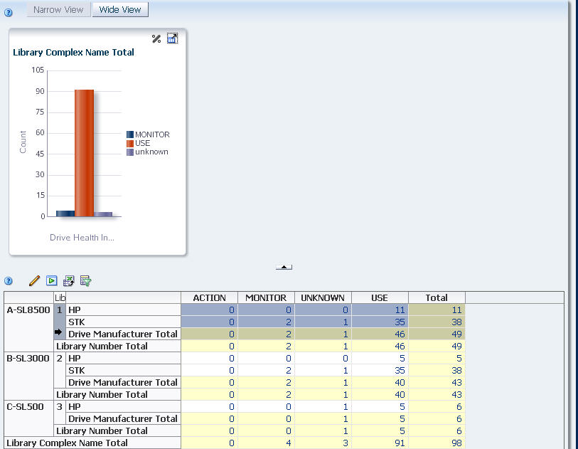

분석 화면의 그래프
분석 화면의 그래픽 영역은 그래픽 영역 도구 모음 및 하나 이상의 그래프 창으로 구성됩니다. 각 그래프 창에는 그래프 창 도구 모음도 포함됩니다.

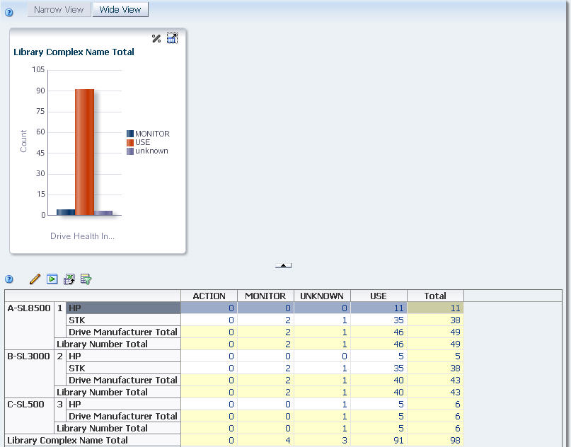

분석 화면의 기본 그래픽 영역에는 전체 시스템에 대한 요약 정보를 표시하는 그래프 창 하나만 있습니다. 분석 화면의 그래프 속성은 항상 해당 드라이브 또는 매체의 상태 표시기입니다.
피벗 테이블에서 다른 행 층을 선택하고 선택 항목을 그래프에 적용하여 그래프 창의 수 및 그래프 창이 표시하는 데이터를 변경할 수 있습니다. 여러 창이 표시될 때마다 가장 왼쪽의 창에는 항상 요약 정보가 표시되고 남은 창에는 세부 정보가 표시됩니다.
자세한 지침은 "데이터 그래프 작성 작업"을 참조하십시오.
그래픽 영역 레이아웃 - 분석 화면
if_graphicsanlyspane.jpg에 대한 설명은 다음과 같습니다.
항목 이름 설명
A 분석 그래픽 영역 도구 모음 그래픽 영역을 관리하기 위한 명령을 직접 액세스할 수 있습니다. 각 아이콘에 대한 설명은 "개요 화면의 그래픽 영역 도구 모음"을 참조하십시오.
B 그래프 그래프는 한 행에 최대 3개까지 바둑판식으로 표시됩니다. 최대 5개 행까지 표시할 수 있습니다. 기본 보기에는 그래프가 하나만 표시됩니다.
C 그래프 창 경계 그래프 창 맨 위의 음영으로 표시된 영역입니다.
주: 분석 화면 그래프 창은 다시 정렬할 수 없습니다.
E 분석 그래프 창 도구 모음 이 그래프 창의 표시를 조작하기 위한 명령을 직접 액세스할 수 있습니다. 자세한 내용은 "분석 화면의 그래프 창 도구 모음"을 참조하십시오.
F 그래프
그래프 본문이 표시되는 영역입니다.

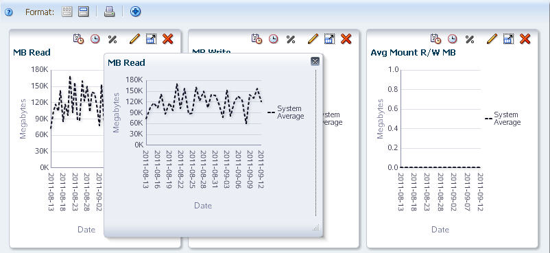

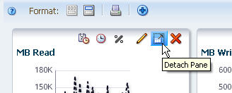

그래프 창 분리
주:
이 절차는 개요 및 분석 화면에 모두 적용됩니다.
이 절차를 사용하여 그래픽 영역에서 그래프 창을 분리하고 이를 브라우저 전경의 별도 창에 표시할 수 있습니다. 그래프 창을 분리한 후에는 브라우저 창 내의 어디에서도 크기를 조정하고 이동할 수 있습니다. 창은 한 번에 하나만 분리할 수 있습니다.
  1. 그래프 창 도구 모음에서 Detach Pane을 누릅니다.
    if_graphdetach.jpg에 대한 설명은 다음과 같습니다.
    그래프 창은 화면 전경의 별도 창에 표시됩니다.
    if_graphdetached.jpg에 대한 설명은 다음과 같습니다.
    주:
    다른 화면으로 이동하면 창이 자동으로 닫힙니다.
  2. 선택적으로 다음과 같이 창을 이동하거나 크기를 조정할 수 있습니다.
  3. 그래프 창을 원래 위치로 복원하려면 다음 중 하나를 수행합니다.
    • 그래프 창 도구 모음에서 Close를 누릅니다.
      if_graphclose.jpg에 대한 설명은 다음과 같습니다.
    • 두번째 그래프 창에서 Detach Pane을 누릅니다. 그러면 첫번째 그래프 창이 원래 위치로 복원되고 두번째 그래프 창이 전경에 표시됩니다.

그래프 창 추가
주:
이 절차는 개요 화면에만 적용됩니다.
이 절차를 사용하여 그래프 창을 화면에 추가할 수 있습니다. 데이터는 다음 조건에 따라 새 그래프에 표시됩니다.
  • 그래프에는 리소스 유형에 대한 기본 속성이 표시됩니다. 매체의 경우, 기본값은 데이터 마운트이고, 드라이브의 경우에는 MB Read입니다. 속성을 해당 리소스에 대해 사용 가능한 모든 속성으로 변경할 수 있습니다.

  1. 그래픽 영역 도구 모음에서 Add Graph를 누릅니다.
    주:
    한 번에 최대 15개까지 그래프 창을 표시할 수 있습니다. 15개에 도달하면 Add Graph 아이콘이 사용 안함으로 설정됩니다(흐리게 표시됨).
    if_graphadd.jpg에 대한 설명은 다음과 같습니다.
    그래프 창이 그래픽 영역 표시의 끝에 추가됩니다. 그래프를 보려면 세로 스크롤 막대를 사용해야 할 수 있습니다.
그래프 창 제거
주:
이 절차를 사용하여 그래픽 영역 표시에서 그래프 창을 삭제할 수 있습니다.
  1. 그래프 창 도구 모음에서 Remove Pane을 누릅니다.
    if_grremove.jpg에 대한 설명은 다음과 같습니다.
    창이 표시에서 제거됩니다.
    if_grremoved.jpg에 대한 설명은 다음과 같습니다.
    표시에 그래프 창을 복원하는 방법에 대한 지침은 "그래프 창 추가"를 참조하십시오.
좁은 보기 또는 넓은 보기로 전환
주:
이 절차를 사용하여 좁은 형식 및 넓은 형식으로 그래프를 표시할 수 있습니다. 좁은 보기는 기본값이며, 그래프 속성을 나란히 비교할 수 있습니다. 넓은 보기에서는 각 그래프를 더 자세하게 확인할 수 있습니다.
  1. 그래픽 영역 도구 모음에서 Wide View를 누릅니다.
    if_grwideview.jpg에 대한 설명은 다음과 같습니다.
    전체 그래픽 영역에서 각 그래프 창이 가로로 확장되는 넓은 보기로 표시가 변경됩니다. 나머지 창으로 이동할 수 있는 세로 스크롤 막대가 표시됩니다.
    if_grwide.jpg에 대한 설명은 다음과 같습니다.
  2. 좁은 보기로 다시 전환하려면 그래픽 영역 도구 모음에서 Narrow View를 누릅니다.
    if_grnarrowview.jpg에 대한 설명은 다음과 같습니다.

그래프 속성 변경
주:
이 절차를 사용하여 그래프 창에 표시된 리소스 속성을 변경할 수 있습니다.
  1. 그래프 창 도구 모음에서 Change Graphed Attribute를 누릅니다.
    if_grchangeattrib.jpg에 대한 설명은 다음과 같습니다.
    이 리소스 유형에 대해 사용 가능한 모든 속성이 표시된 메뉴가 나타납니다. 한 번에 14개 속성만 표시할 수 있습니다. 메뉴의 맨 아래에 있는 이동 버튼을 사용하면 전체 목록의 아래로 이동할 수 있습니다.
    if_grchangeattribmenu.jpg에 대한 설명은 다음과 같습니다.
  2. 그래프를 표시하려는 속성을 선택합니다.
    if_grchangeattribselect.jpg에 대한 설명은 다음과 같습니다.
    그래프는 사용자의 선택에 따라 업데이트됩니다.
    if_grchangeattribdone.jpg에 대한 설명은 다음과 같습니다.
주:
이 절차를 사용하여 그래프 창에서 날짜 범위를 변경할 수 있습니다. 새 범위 또는 특정 시점(하루)을 지정할 수 있습니다.
  1. 그래프 창 도구 모음에서 Choose Date Range를 누릅니다.
    if_grdaterange.jpg에 대한 설명은 다음과 같습니다.
    Choose Date Range 대화 상자가 나타납니다.
    if_grchoosedated.jpg에 대한 설명은 다음과 같습니다.
  2. 대화 상자를 작성하여 단일 날짜 또는 날짜 범위를 지정합니다.
    • 시점의 경우 다음을 수행합니다.
      1. Single Date 옵션을 선택합니다.
      2. Date 필드에서 표시하려는 날짜를 지정합니다. 날짜를 수동으로 입력하거나 대화 상자에서 Select Date 아이콘을 눌러서 날짜 편집기를 표시하고 날짜를 선택할 수 있습니다. 날짜 형식은 yyyy‐mm‐dd입니다.
        if_datechooser.png에 대한 설명은 다음과 같습니다.
    • 날짜 범위의 경우 다음을 수행합니다.
      1. Date Range 옵션을 선택합니다.
      2. Starting Date 및 Ending Date 필드에서 범위의 처음 및 마지막 날짜를 입력합니다. 날짜를 수동으로 입력하거나 대화 상자에서 Select Date 아이콘을 눌러서 날짜/시간 편집기를 표시하고 날짜를 선택할 수 있습니다. 날짜 형식은 yyyy‐mm‐dd입니다.
        if_rangechooser.png에 대한 설명은 다음과 같습니다.
  3. 날짜 선택이 원하는 대로 되었으면 OK를 누릅니다.
모든 그래프에서 날짜 범위 동기화
주:
이 절차를 사용하여 동일한 날짜 범위로 모든 그래프 창을 동기화할 수 있습니다.
  1. 화면에 있는 하나의 그래프 창에서 모든 창에 적용하려는 날짜 범위를 설정합니다. 자세한 지침은 "Change the Date Range"을 참조하십시오.
    if_grsyncbegin.jpg에 대한 설명은 다음과 같습니다.
  2. 해당 그래프 창의 그래프 창 도구 모음에서 Synchronize Date Range를 누릅니다.
    if_grsyncdaterange.jpg에 대한 설명은 다음과 같습니다.
    Synchronize Graphs 확인 대화 상자가 나타납니다.
    if_grsyncconfirmd.jpg에 대한 설명은 다음과 같습니다.
  3. 동기화하려면 Yes를 누릅니다.
    동일한 날짜 범위를 표시하도록 그래픽 영역의 모든 그래프 창이 동기화됩니다. 다른 모든 데이터 표시 특성(그래프 작성 속성, 실제 값 대 백분율 값, 추가된 리소스)은 변경되지 않은 상태로 유지됩니다.
    if_grsyncdone.jpg에 대한 설명은 다음과 같습니다.
그래프에 라이브러리 리소스 추가
주:
이 절차를 사용하여 라이브러리, 드라이브, 매체 등의 선택된 라이브러리 리소스를 화면의 모든 그래프 창에 추가할 수 있습니다. 기본 보기에서 그래프에는 그래프 작성 속성에 대한 시스템 평균만 표시됩니다.
  1. 목록 보기 테이블에서 하나 이상의 리소스를 선택합니다.
    주:
    다중 선택을 사용하여 리소스를 두 개 이상 선택할 수 있습니다. 자세한 내용은 "다중 선택"을 참조하십시오.
    if_grselectres.jpg에 대한 설명은 다음과 같습니다.
  2. 목록 보기 도구 모음에서 Apply Selection을 누릅니다.
    if_grapplyselection.jpg에 대한 설명은 다음과 같습니다.
    선택한 리소스가 화면의 모든 그래프 창에 추가됩니다.
    주:
    선택한 리소스에 대한 데이터 값에 따라 하나 이상의 그래프 창의 배율이 변경될 수 있습니다. 가로 축 및 세로 축의 배율은 선택한 리소스의 세부 정보를 적당히 표시할 수 있도록 자동으로 조정됩니다.
    if_grselectapplied.jpg에 대한 설명은 다음과 같습니다.
  3. 선택한 리소스를 다음과 같이 변경할 수 있습니다.
    • 이러한 리소스를 제거하고 다른 리소스를 추가하려면 단계 1 및 단계 2를 반복합니다. 이 시간에는 다른 리소스가 선택됩니다.
    • 그래프에서 모든 리소스를 제거하고 시스템 평균만 표시하려면, 테이블에서 선택된 모든 리소스를 선택 해제하고 Apply Selection을 다시 누릅니다.

  2. 그래프 창 도구 모음에서 Show Percentages를 누릅니다.
    if_grshowpercent.jpg에 대한 설명은 다음과 같습니다.
    그래프 생성 값이 실제 값에서 백분율 값으로 변경되고 선 그래프가 영역 그래프로 변경됩니다.
    if_grpercentvalues.jpg에 대한 설명은 다음과 같습니다.
  3. Show Percentages 아이콘은 토글 기능을 수행합니다. 다시 누르면 실제 값으로 전환됩니다.
실제 값 또는 백분율 값으로 전환 - 분석 화면
주:
이 절차는 분석 화면에만 적용됩니다.
이 절차를 사용하여 그래프 창에서 실제 값 또는 백분율 값으로 전환할 수 있습니다. 실제 값은 기본적으로 표시됩니다. 백분율 값은 선택한 리소스 세트 내에서 개별 리소스를 비교합니다. 따라서 그래프에 두 개 이상의 리소스가 추가되었을 때는 백분율 값을 표시하는 것이 가장 유용합니다.
  1. 그래프 창 도구 모음에서 Show Percentages를 누릅니다.
    if_grpercentanlys.jpg에 대한 설명은 다음과 같습니다.
    그래프 생성 값이 실제 값에서 백분율 값으로 변경되고 막대 차트가 파이 차트로 변경됩니다.
    if_grpercentanlysdone.jpg에 대한 설명은 다음과 같습니다.
  2. Show Percentages 아이콘은 토글 기능을 수행합니다. 다시 누르면 실제 값으로 전환됩니다.
    if_grpercentanlystoggle.jpg에 대한 설명은 다음과 같습니다.
피벗 테이블 속성에 대한 그래프 세부 정보
주:
이 절차를 사용하여 피벗 테이블 속성에 대한 세부 정보 데이터를 그래프로 생성할 수 있습니다. 그러면 그래픽 영역에 그래프 창이 하나만 표시됩니다.
주:
한 번에 행 하나에 대해서만 행 가장자리에만 표시되는 속성을 그래프로 생성할 수 있습니다. 열 가장자리 속성을 선택하거나 행을 여러 개 선택하면 "Please select one and only one row." 오류가 표시됩니다.
  1. 피벗 테이블에서 속성에 대해 하나의 값을 표시하는 행을 선택합니다.
    주:
    이 예에서는 Drive Manufacturer 속성에 대해 "HP" 값이 선택되어 있습니다.
    if_grselectrow.jpg에 대한 설명은 다음과 같습니다.
  2. 피벗 테이블 도구 모음에서 Apply Selection을 누릅니다.
    if_grapplyselectanlys.jpg에 대한 설명은 다음과 같습니다.
    선택한 속성값은 단일 그래프 창에 표시됩니다.
피벗 테이블의 그래프 통합 데이터
주:
이 절차를 사용하여 피벗 테이블에서 통합 데이터를 그래프로 생성할 수 있습니다. 그러면 그래픽 영역에 통합된 합계에 대한 그래프 창 하나와 합계에 포함된 각 속성 값에 대해 하나씩 그래프 창이 여러 개 표시됩니다.
주:
  1. 피벗 테이블에서 여러 속성값을 통합하는 층을 선택합니다.
    주:
    이 예에서 중첩 층은 "HP" 및 "STK"의 두 개의 드라이브 제조업체에 대해 데이터를 통합하는 "Library Number"입니다.
    if_grselectnesting.jpg에 대한 설명은 다음과 같습니다.
    if_grapplysummary.jpg에 대한 설명은 다음과 같습니다.
    그래픽 영역은 다음과 같이 업데이트됩니다.
    • 가장 왼쪽 창에는 속성에 대한 요약 데이터가 표시됩니다.
    • 오른쪽 창에는 속성당 창 하나씩 통합에 포함된 각 속성에 대한 세부 정보가 표시됩니다. 이 예에서는 "HP" 및 "STK"에 대해 하나씩 두 개의 세부 정보 창이 있습니다.
      if_grapplysummarydone.jpg에 대한 설명은 다음과 같습니다.
