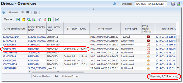

도표9-1 은 "Show Removed Drives" 설정을 선택한 이후의 Drives – Overview 화면을 보여줍니다. 제거된 드라이브는 Drives – Overview 화면에 나열되고 총 레코드 수에 제거된 드라이브가 포함됩니다. 이 예에서는 총 1,024개의 드라이브가 있고, Library Complex Name 및 Drive Library Name이 "REMOVED"로 표시된 것을 보여주기 위해 강조 표시된 HU180214PT 드라이브 그리고 STA Stop Tracking 열에 표시된 드라이브가 제거된 날짜를 확인할 수 있습니다.
도표 9-1 Drives - Overview 화면, Show Removed Drives 설정 "On"
도표 9-1 에 대한 설명은 다음과 같습니다.
설명 "도표 9-1 Drives - Overview 화면, Show Removed Drives 설정 "On""

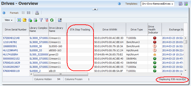

도표9-2 및 도표9-3은 "Show Removed Drives" 설정을 선택 해제한 이후의 Drives – Overview 화면을 보여줍니다. 제거된 드라이브는 Drives – Overview 화면에 나열되지 않고 총 레코드 수에 제거된 드라이브가 포함되지 않습니다. 도표9-2에서는 총 드라이브 수가 936개이고 표시된 모든 드라이브에 대해 STA Stop Tracking 날짜가 비어 있음을 알 수 있습니다.
도표 9-2 Drives - Overview 화면, Show Removed Drives 설정 "Off"
도표 9-2 에 대한 설명은 다음과 같습니다.
설명 "도표 9-2 Drives - Overview 화면, Show Removed Drives 설정 "Off""

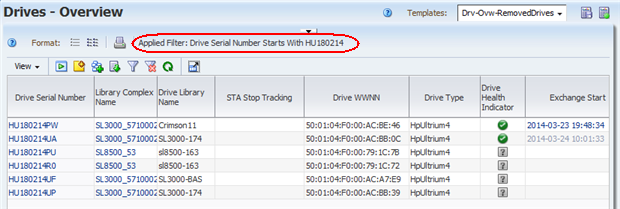

도표9-3에서는 Drives – Overview 화면이 직렬 번호가 "HU180214"로 시작되는 모든 드라이브를 표시하도록 필터링되어 있습니다. 제거된 드라이브 HU180214PT는 목록에 표시되지 않습니다.
도표 9-3 Drives – Overview 화면, Show Removed Drives 설정 "Off" 및 알려진 제거된 드라이브로 필터링됨
도표 9-3 에 대한 설명은 다음과 같습니다.
설명 "도표 9-3 Drives – Overview 화면, Show Removed Drives 설정 "Off" 및 알려진 제거된 드라이브로 필터링됨"

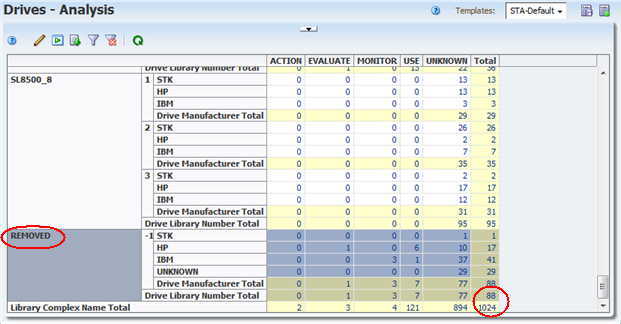

도표9-4 는 "Show Removed Drives" 설정을 선택한 이후의 Drives – Analysis 화면을 보여줍니다. 제거된 드라이브의 통합 데이터는 Library Complex Name "REMOVED" 제목 아래 그리고 Drive Library Number "‐1"에 포함됩니다. 총 드라이브 수는 1024이고 제거된 총 드라이브 수는 88입니다.
도표 9-4 Drives - Analysis 화면, Show Removed Drives 설정 "On"
도표 9-4 에 대한 설명은 다음과 같습니다.
설명 "도표 9-4 Drives - Analysis 화면, Show Removed Drives 설정 "On""

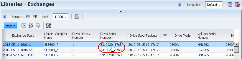

도표9-6에서는 "Show Removed Drives" 설정이 선택되어 있습니다. 제거된 드라이브에 대한 "Drive Serial Number" 항목은 Drives – Overview, Detail View 화면에 대한 활성 링크입니다.
도표 9-6 Exchanges Overview 화면, Show Removed Drives 설정 "On"
도표 9-6 에 대한 설명은 다음과 같습니다.
설명 "도표 9-6 Exchanges Overview 화면, Show Removed Drives 설정 "On""

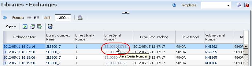

도표9-7에서는 "Show Removed Drives" 설정이 선택 해제되어 있습니다. 제거된 드라이브에 대한 "Drive Serial Number" 항목은 흐리게 표시되었고 활성 링크가 아닙니다.
도표 9-7 Exchanges Overview 화면, Removed Drives 설정 "Off"
도표 9-7 에 대한 설명은 다음과 같습니다.
설명 "도표 9-7 Exchanges Overview 화면, Removed Drives 설정 "Off""
