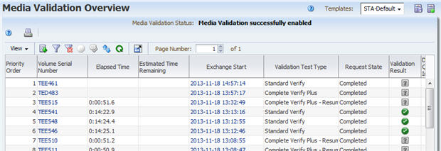

STA는 테이프 라이브러리 시스템에서 수행된 모든 검증 작업 결과를 표시합니다. 여기에는 Oracle StorageTek SL Console 및 Oracle StorageTek Storage Archive Manager(SAM)와 같은 다른 응용 프로그램에서 시작한 검증도 포함됩니다. STA는 검증 결과를 분석하고 수행해야 하는 작업에 대한 권장 사항을 제안합니다. 자세한 내용은 "검증 요청 상태 표시"를 참조하십시오.

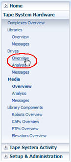

  2. STA Drives – Overview 화면에서 매체 검증에 사용할 라이브러리의 드라이브를 검토하고 선택합니다. 자세한 내용은 "검증 드라이브 풀"을 참조하십시오.

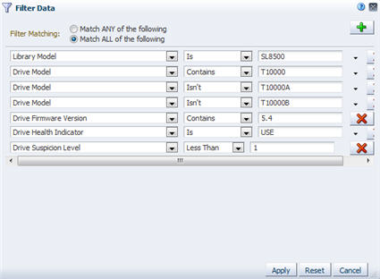

풀에 드라이브를 지정할 수 있지만 STA에서 드라이브를 사용하려면 다음 최소 요구 사항을 충족해야 합니다.
  • 드라이브 모델은 T10000C 또는 T10000D입니다.
  • Drive Firmware Version ends in 5.40 or higher – 펌웨어가 TTI5.4를 지원함을 나타냅니다.
  • Drive Health Indicator is Use.
  • Drive Suspicion Level is 0.

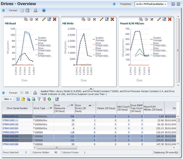

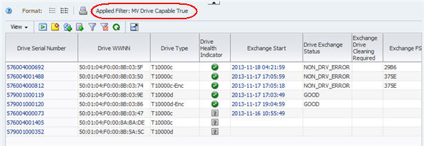

도표8-7 은 Drives – Overview 화면에서 사용할 수 있는 샘플 필터입니다.
도표 8-2 검증 드라이브 후보 검토를 위한 필터
도표 8-2 에 대한 설명은 다음과 같습니다.
설명 "도표 8-2 검증 드라이브 후보 검토를 위한 필터"
이러한 최소 요구 사항 외에도 최신 작업에서 오류가 거의 없는 고품질 드라이브를 선택해야 합니다. 다음 특성이 있는 드라이브는 검증 풀에 사용할 수 있는 후보가 될 수 있습니다.
  • 지난 30일간의 작업. Drive Dismounts (30 Days) 속성을 참조하십시오.
  • 드라이브 오류 없음. Drive Errors (30 Days) 속성을 참조하십시오.
  • 과도한 드라이브 청소 없음. Cleans (30 Days) 속성을 참조하십시오.
  • 과도한 경보 또는 SNMP 트랩 없음. 경보 및 트랩이 있는 경우 드라이브에 잠재적인 문제가 있음을 나타내는지 여부를 확인하기 위해 조사할 수 있습니다. Drive SNMP Trap Count (30 Days) 및 Alert Count (30 Days) 속성을 참조하십시오.
  • 상대적으로 빠름. Mount R/W MB/sec (30 Days) 속성을 참조하십시오.
선택한 드라이브를 그래프에 적용하여 드라이브 특성에 대한 시각적 표현을 구현하고 선택 항목을 확인할 수 있습니다. 도표8-3에는 Drives – Overview 화면의 그래프에 적용된 후보 드라이브 3개가 나와 있습니다.

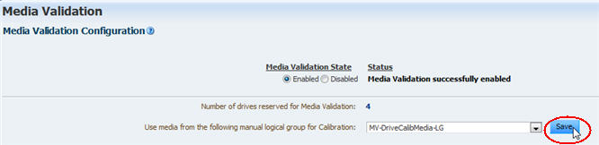

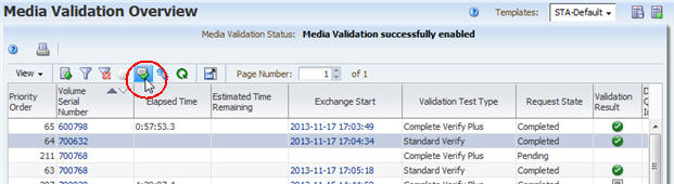

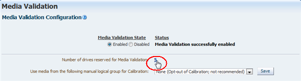

매체 검증 사용으로 설정

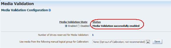

STA 매체 검증은 기본적으로 사용 안함으로 설정되므로 명시적으로 사용으로 설정해야 합니다. 이는 전역 설정이므로 한 번 사용으로 설정하면 테이프 라이브러리 시스템의 모든 SL8500 라이브러리에 대해 STA 매체 검증을 사용할 수 있습니다. 자세한 지침은 "STA의 매체 검증 사용 또는 사용 안함으로 설정"을 참조하십시오. 매체 검증을 사용 및 사용 안함으로 설정하려면 관리자 권한이 있어야 합니다.
매체 검증이 사용으로 설정되면 STA를 사용하여 다음 작업을 수행할 수 있습니다.
매체 검증 구성 상태 메시지
Media Validation Configuration 화면은 STA 매체 검증 기능의 현재 구성 상태를 표시합니다.

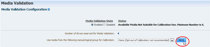

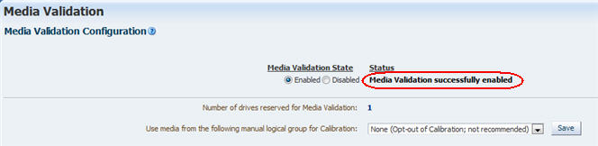

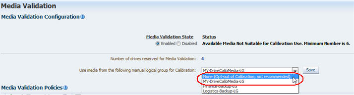

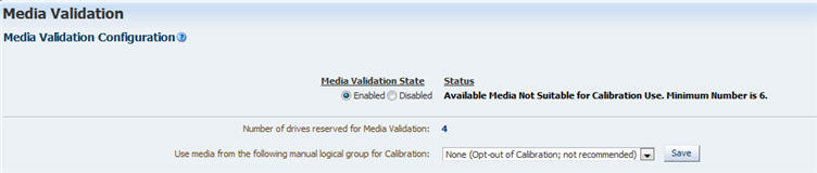

매체 검증이 드라이브 보정 및 적합성 인증 없이 구성되고 있는 경우 다음 메시지가 표시될 수 있습니다. 도표8-4는 예제입니다.
  • Media Validation is DISABLED.
  • Media Validation successfully enabled.
  • Media Validation Enabled; Opted-out of Drive Calibration.
도표 8-4 매체 검증 구성 성공 메시지
도표 8-4 에 대한 설명은 다음과 같습니다.
설명 "도표 8-4 매체 검증 구성 성공 메시지"

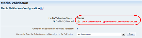

드라이브 보정 및 적합성 인증 기능은 사용으로 설정하고 구성하는 데 시간이 걸릴 수 있습니다. 이 프로세스가 진행 중인 동안 다음 메시지가 표시될 수 있습니다. 도표8-5는 예제입니다. 이 기능에 대한 자세한 내용은 "드라이브 보정 및 적합성 인증"을 참조하십시오.
  • Media Calibration Process in Progress.
  • Media Operation to Create History in Progress.
  • Drive Qualification Type Pool Pre-Calibration SUCCESS.
  • Calibration Success. Drive Qualification is Now Active.

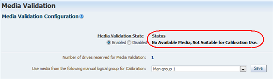

다음 메시지는 매체 검증 구성에 문제가 있음을 나타냅니다.도표8-6은 예제입니다.
  • No Available Drives, Not Suitable for Media Validation Use.
  • No Available Media, Not Suitable for Calibration Use.
  • Warning: Insufficient Media in MV Media Pool for Number Of Drives in MV Partition.

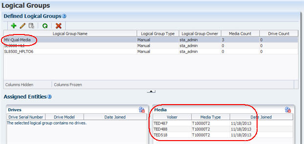

드라이브 보정 및 적합성 인증을 위해 특별히 지정한 매체입니다. STA를 통해 수동 논리적 그룹에 보정 매체를 지정합니다. 보정 매체를 드라이브 보정에 배타적으로 지정하고 운용 데이터에 사용하지 않도록 하는 것이 좋습니다. 보정 매체는 고품질이어야 합니다.

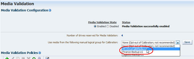

보정 및 적합성 인증은 별도 프로세스이지만 함께 사용 및 사용 안함으로 설정됩니다. 보정 및 적합성 인증을 사용하기 전에 이러한 작업에 사용할 매체에 대한 수동 논리적 그룹을 만들어야 합니다. 자세한 내용은 "보정 및 적합성 인증 준비"를 참조하십시오.

드라이브 보정은 일회성 설정 프로세스이며 Media Validation 화면에서 드라이브 보정이 사용으로 설정되면 바로 시작됩니다. 검증 풀의 모든 드라이브는 Standard Verify를 사용하여 테스트됩니다. 이 작업은 드라이브마다 1~2시간 정도 걸릴 수 있습니다.
드라이브 보정이 구성되고 사용으로 설정되면 수동으로 개입할 필요 없이 자동으로 진행됩니다. 매체 검증 풀에 새 드라이브가 추가되는 경우 STA는 이를 탐색하고 드라이브 보정을 자동으로 시작합니다. STA도 펌웨어가 업데이트된 후 드라이브를 자동으로 다시 보정합니다.

모든 드라이브가 보정되면 Media Validation Configuration 화면에 "Drive and Media Pool Setup Success--calibration has been successful."이 표시됩니다. 개별 드라이브에 대한 자세한 결과가 Drives – Overview 화면에 표시되며 결과를 확인하고 적절한 조치를 취할 수 있습니다. 지침은 "STA 매체 검증에 대한 검증 드라이브 표시"를 참조하십시오.

보정 및 적합성 인증을 사용으로 설정하기 전에 다음 준비 작업을 수행해야 합니다.
  1. Logical Groups 화면에서 드라이브 보정에 사용할 매체의 수동 논리적 그룹을 만듭니다. 자세한 내용은 "보정 매체 논리적 그룹"을 참조하십시오. 이 작업을 수행하려면 운영자 또는 관리자 권한이 있어야 합니다.
  2. Media – Overview 화면에서 드라이브 보정에 사용할 매체를 검토하고 선택합니다. 자세한 내용은 "보정 매체 선택"을 참조하십시오.
  3. 매체를 논리적 그룹에 지정합니다. 이 작업을 수행하려면 운영자 또는 관리자 권한이 있어야 합니다.
  4. 드라이브 보정 및 적합성 인증을 사용으로 설정합니다. 지침은 "드라이브 보정 및 적합성 인증 사용으로 설정"을 참조하십시오. 이 작업을 수행하려면 관리자 권한이 있어야 합니다.
보정 매체 논리적 그룹
드라이브 보정 및 적합성 인증에 사용된 매체는 이 용도로 배타적으로 지정된 수동 논리적 그룹에 지정되어야 합니다. 이는 보정 매체 논리적 그룹입니다. 논리적 그룹이 보정 매체 논리적 그룹으로 지정되면 이 그룹의 매체는 호스트 작업에 사용할 수 없으며 STA는 정규 매체 검증 작업에 이 매체를 사용하도록 허용하지 않습니다.
전체 테이프 라이브러리 시스템에 보정 매체 논리적 그룹 하나만 있습니다. 검증 드라이브 풀에 각 드라이브에 대한 매체가 두 개 이상 지정되어야 하며 이 매체는 검증 드라이브와 동일한 독립형 라이브러리 및 라이브러리 컴플렉스에 있어야 합니다. 예를 들어 컴플렉스 SL8500 1에 검증 드라이브가 8개 있고 독립형 라이브러리 SL8500‐Seattle에 검증 드라이브가 하나 있는 경우 논리적 그룹에는 적어도 컴플렉스 SL8500 1의 라이브러리의 매체 16개 및 라이브러리 SL8500‐Seattle의 매체 2개를 포함해야 합니다. 그룹에 지정할 수 있는 최대 매체 수는 없습니다.
필요에 따라 논리적 그룹에서 매체를 추가하고 제거할 수 있습니다. STA는 변경 사항을 탐색하고 필요에 따라 새 매체를 사용합니다.

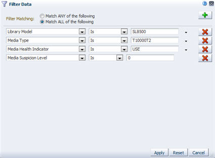

드라이브 보정 및 적합성 인증에 사용하려면 매체가 다음 조건을 충족해야 합니다.
  • Media Type은 T10000T2(T100000T2 또는 T10000T2 Sport를 가리킴)입니다. T10000T1 매체를 검증할 수 있지만 드라이브 보정 및 적합성 인증에 사용할 수 없습니다.
  • Media Health Indicator는 Use입니다.
  • Media Suspicion Level is 0.
  • 두 개 이상의 데이터 랩이 매체에 기록되었습니다.
주:
STA는 보정 논리적 그룹에 매체를 추가할 때 이러한 조건을 검사하지 않습니다. 따라서 보정 및 적합성 인증에 사용할 수 없는 매체를 지정할 수 있습니다.
주:
보정 논리적 그룹에 지정한 매체에 최소한으로 필요한 STA 내역이 없는 경우 STA는 드라이브 보정에 사용을 시도하기 전에 매체에서 Basic Verify를 자동으로 시작합니다. Basic Verify는 최소한으로 필요한 내역을 제공합니다. 자세한 내용은 "확인 테스트 유형"을 참조하십시오.

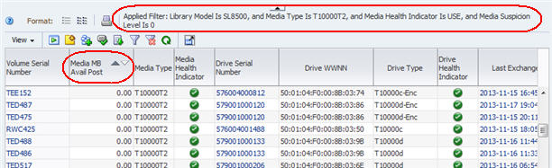

이러한 요구 사항을 충족하는 매체를 찾기 위해 Media – Overview 화면에 필터를 적용할 수 있습니다. 도표8-7은 Media – Overview 화면에서 사용할 수 있는 샘플 필터입니다.
도표 8-7 보정 매체 후보 검토를 위한 필터
도표 8-7 에 대한 설명은 다음과 같습니다.
설명 "도표 8-7 보정 매체 후보 검토를 위한 필터"
둘 이상의 데이터 랩이 있는 매체를 찾기 위해 "Media MB Avail Post" 속성으로 필터링된 결과를 정렬할 수 있습니다. 이는 기록 형식 및 매체 유형에 따라 다릅니다. 표8-2은 필요한 양에 대한 요약을 제공합니다.

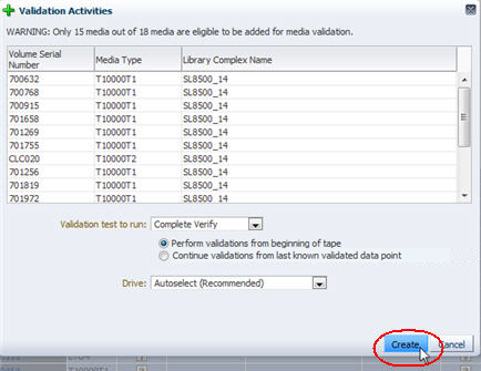

다음 화면 중 하나에서 수동 검증 요청을 제출할 수 있습니다.

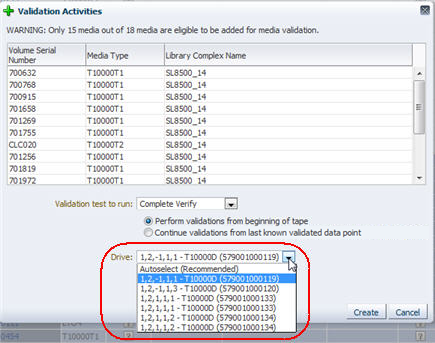

  • Media Overview – 동일한 확인 테스트를 사용하여 검증할 여러 매체를 한꺼번에 선택할 수 있습니다. 도표8-8은 예제입니다.
    도표 8-8 Media – Overview 화면에서 매체 검증 시작
    주위의 텍스트는 도표 8-8 을(를) 설명합니다.
  • Media Validation Overview – 검증을 수행할 매체를 한 번에 하나만 선택할 수 있습니다. 도표8-9는 예제입니다.
    도표 8-9 Media Validation Overview 화면에서 매체 검증 시작
    주위의 텍스트는 도표 8-9 을(를) 설명합니다.
수동 요청을 생성하기 위해 다음 정보를 지정합니다. 도표8-10은 샘플 수동 검증 요청입니다.
도표 8-10 여러 매체에 대한 샘플 수동 검증 요청
주위의 텍스트는 도표 8-10 을(를) 설명합니다.
  • 검증할 매체입니다. STA를 사용하면 T10000 매체에 대해서만 요청을 생성할 수 있습니다. Media Overview 화면에서 여러 매체를 한꺼번에 선택하고 일부만 T10000인 경우 적합한 매체만 검증에 대해 확인됩니다.
  • 검증 테스트 유형입니다. 매체에서 수행할 확인 테스트 유형입니다. 자세한 설명은 "확인 테스트 유형"을 참조하십시오.
  • BOT(테이프의 시작 부분)부터 시작하거나 마지막으로 검증이 중단된 위치에서 재개합니다. 이 옵션은 다음 조건 모두가 충족되는 경우에만 사용할 수 있습니다. 자세한 내용은 "T10000T2 매체에서 중단된 "Complete Verify" 테스트 재개"를 참조하십시오.
    • 검증에 T10000T2 매체를 선택했습니다. T10000T1 매체 검증은 항상 테이프의 시작 부분에서 시작합니다.
    • 검증 테스트 유형은 Complete Verify 또는 Complete Verify Plus입니다. 다른 테스트 유형은 항상 테이프의 시작 부분에서 시작합니다.
    • 선택한 매체 일부 또는 모두에 대한 최신 검증이 100퍼센트 완료되지 않았습니다. 최신 검증이 완료된 매체는 항상 테이프의 시작 부분에서 검증됩니다.
  • 검증 드라이브 – 사이트에 둘 이상의 검증 드라이브가 있는 경우 드라이브 선택에 권장되는 방법은 STA에서 호환 가능한 검증 드라이브를 선택하도록 하는 것입니다. 하지만 선택한 모든 매체가 동일한 독립형 라이브러리 또는 라이브러리 컴플렉스에 있는 경우 사용할 드라이브를 수동으로 지정할 수 있습니다. STA는 선택할 수 있는 호환 가능한 드라이브 목록을 제공합니다. 매체가 여러 독립형 라이브러리 또는 컴플렉스에 배포된 경우 STA는 사용할 드라이브를 자동으로 선택합니다.

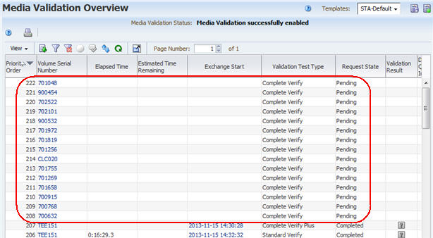

수동 요청을 제출하자마자 STA 매체 검증 요청 대기열에 추가됩니다. 호환 가능한 드라이브를 사용할 수 있게 되면 검증이 시작됩니다.

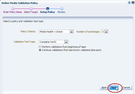

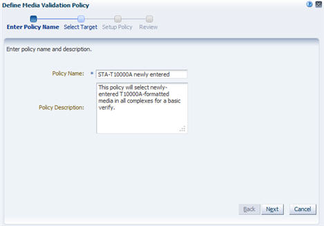

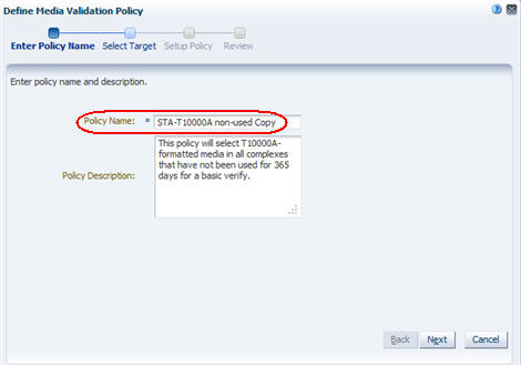

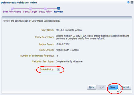

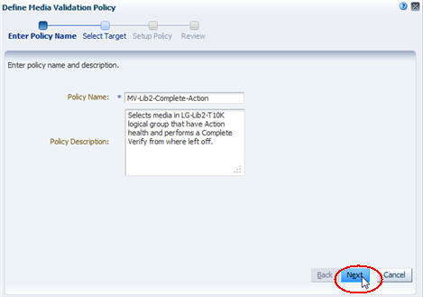

검증 정책 정의
관리자 권한이 있는 사용자는 Setup & Administration 탭의 Media Validation 화면에서 이 프로세스의 일부를 수행합니다. 검증 정책을 만들기 위해 매체 검증을 STA에서 사용으로 설정할 필요가 없기 때문에 원하는 경우 미리 이 작업을 수행할 수 있습니다.
검증 정책을 만드는 경우 정책을 바로 사용으로 설정하거나 당분간 사용 안함 상태로 유지할 수 있습니다. STA는 검증 요청을 생성하기 위해 사용으로 설정된 정책만 사용합니다.
검증 정책을 정의하려면 다음 정보를 지정합니다.
  • 정책 이름 - 정책에 대한 영숫자 식별자입니다. 정책 이름은 고유해야 합니다.
  • 정책 설명 - 정책에 대한 선택적인 설명입니다.

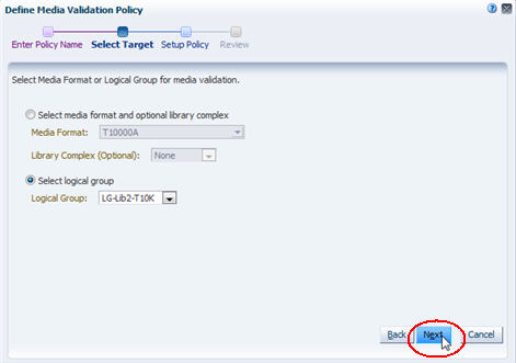

  • 적용되는 매체 그룹 – 지정된 라이브러리 컴플렉스 또는 지정된 논리적 그룹의 매체에서 지정된 기록 형식으로 매체에 정책을 적용하도록 선택할 수 있습니다. 논리적 그룹에 대한 자세한 내용은 "논리적 그룹별 매체 검증"을 참조하십시오.
  • 선택 조건 – 적용되는 매체 그룹의 매체가 검증을 위해 선택되는 미리 정의된 조건입니다. 자세한 설명은 "검증 정책에 대한 선택 조건"을 참조하십시오.
  • 검증 테스트 유형 – 매체에서 수행할 확인 테스트 유형입니다. 자세한 설명은 "확인 테스트 유형"을 참조하십시오.
자세한 지침은 "매체 검증 정책 만들기"을 참조하십시오.
논리적 그룹별 매체 검증
기존 논리적 그룹에 매체 검증 정책을 적용할 수 있습니다(정책당 논리적 그룹 하나). STA는 다음 조건 모두를 만족하는 그룹의 매체에 대해서만 검증 요청을 생성합니다.

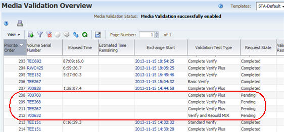

STA 매체 검증 요청 대기열 관리

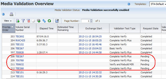

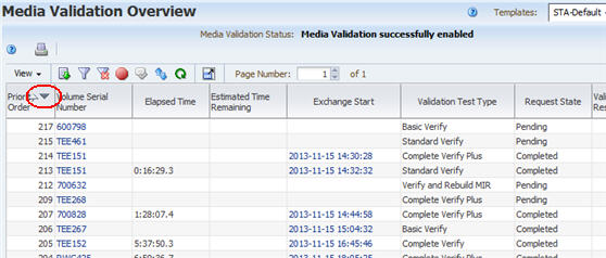

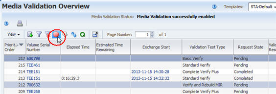

매체 검증 요청 대기열은 Tape System Activity 탭의 Media Validation Overview 화면에 표시됩니다. 대기열은 테이프 라이브러리 시스템에서 발생한 모든 매체 검증 작업을 나열합니다. 여기에는 STA 또는 다른 응용 프로그램에서 시작한 보류 중인 검증 요청 및 완료된 검증 요청이 포함됩니다. 기본적으로 요청은 Priority Order 역순으로 나열되어 목록 상단에 최신 요청이 표시됩니다.
Media Validation Overview 화면에서 다음 작업을 수행할 수 있습니다.
검증 요청 상태 표시
Media Validation Overview 화면에는 모든 검증 요청에 대한 전체 세부 정보가 표시됩니다. 이 절에서는 이 화면의 특정 관심 속성에 대해 설명합니다.
주:
드라이브, 매체 또는 라이브러리 연결이 테이프 라이브러리 시스템에서 제거된 경우 연관된 보류 중 STA 검증 요청은 명시적으로 취소될 때까지 요청 대기열에 유지됩니다. 지침은 "보류 중 매체 검증 요청 취소"를 참조하십시오.
매체 검증 요청 우선 순위
Priority Order 속성은 대기열의 각 검증 요청에 대한 순서를 나타냅니다. 새 요청이 생성되면 다음으로 사용 가능한 Priority Order 값을 지정합니다. STA 프로세스는 우선 순위 순서로 요청하고 대기열에서 요청을 위쪽 또는 아래쪽으로 이동하여 보류 중인 요청의 우선 순위를 재지정할 수 있습니다. 지침은 "보류 중 매체 검증 요청 순서 변경"을 참조하십시오.
보류 중 요청 및 처리 중 요청은 Priority Order 역순으로 나열되므로 목록 상단에 가장 최근에 수신한 요청이 표시됩니다. 완료된 검증에는 Priority Order 값이 비어 있습니다.

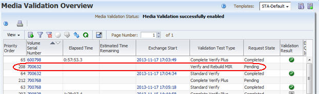

매체 검증 요청 상태
Request State는 각 검증 요청의 진행률을 나타냅니다. 요청은 일반적으로 다음 시퀀스를 통해 처리됩니다.
  1. Pending – 요청이 제출되고 호환 가능한 검증 드라이브가 사용할 수 있는 상태가 되기를 기다리는 중입니다. Request Status Information 속성에 추가 세부 정보가 표시될 수 있습니다.
  2. Starting – 검증 작업을 위해 드라이브가 예약되었습니다.
  3. In-Progress – 검증이 진행 중입니다. Elapsed Time 및 Estimated Time Remaining 속성은 작업이 진행되면서 계속해서 업데이트됩니다.
  4. Completed – 검증이 완료되었습니다. STA에서 표시할 수 있는 정보에 대한 자세한 내용은 "매체 검증 결과"를 참조하십시오.

  2. 화면의 Media Validation Configuration 섹션에서 Number of Drives Reserved for Media Validation 필드는 검증 풀에 지정되고 STA 최소 요구 사항을 충족하는 전체 드라이브 수를 표시합니다. 링크를 선택합니다.
    fg_mvdriveslink.png에 대한 설명은 다음과 같습니다.

  1. 탐색 표시줄에서 Tape System Hardware > Drives > Overview를 선택합니다.
    fg_navbardrvovw.jpg에 대한 설명은 다음과 같습니다.
    Drives – Overview 화면이 표시되고 테이프 라이브러리 시스템의 모든 드라이브가 표시됩니다.
  2. 테이블 도구 모음에서 Filter Data를 누릅니다.
    fg_mvdrvfilter.jpg에 대한 설명은 다음과 같습니다.
    Filter Data 대화 상자가 나타납니다.
  3. 선택 조건 메뉴에서 MV Drive Capable 및 True를 선택합니다. 그런 다음 Apply를 누릅니다.
    fg_mvfiltermvcapable.jpg에 대한 설명은 다음과 같습니다.
    검증 드라이브 풀에 지정되고 STA 매체 검증에 대한 최소 요구 사항을 충족하는 드라이브만 표시하도록 테이블이 업데이트되었습니다.
    fg_mvdrvcapabledone.jpg에 대한 설명은 다음과 같습니다.
이 절차를 사용하여 STA의 매체 검증 기능의 현재 구성을 검토하고 사용 또는 사용 안함으로 설정합니다. 기본적으로 STA가 설치된 경우 매체 검증이 사용 안함으로 설정됩니다. 자세한 내용은 "매체 검증 사용으로 설정" 및 "매체 검증 사용 안함으로 설정"를 참조하십시오.
주:
매체 검증이 사용으로 설정되어 있던 상태에서 사용 안함으로 설정하면 STA는 새 검증 요청을 수락하지 않습니다. 하지만 보류 중 또는 진행 중 요청은 검증 대기열에 유지되며 완료될 때까지 처리됩니다. 이러한 요청을 취소하려는 경우 매체 검증을 사용 안함으로 설정하기 전후에 취소할 수 있습니다. 자세한 내용은 "보류 중 또는 진행 중 검증 요청 취소"를 참조하십시오.
주:
이 절차를 수행하려면 관리자 권한이 필요합니다.
  1. 탐색 표시줄에서 Setup & Administration > Media Validation을 선택합니다.
    fg_navbarmvsetup.jpg에 대한 설명은 다음과 같습니다.
    Media Validation 화면이 표시됩니다.

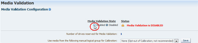

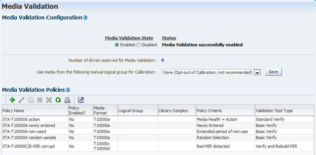

  2. Media Validation State 필드에서 다음과 같이 Enable 또는 Disable을 선택합니다.
    • Enable – STA에서 모니터링한 모든 SL8500 라이브러리에 대한 STA 매체 검증을 사용으로 설정합니다.
    • Disable – STA에서 모니터링한 모든 SL8500 라이브러리에 대한 STA 매체 검증을 사용 안함으로 설정합니다. 라이브러리 유지 관리를 수행할 매체 검증을 일시적으로 사용 안함으로 설정할 수 있습니다.
    fg_mvenable.jpg에 대한 설명은 다음과 같습니다.
    확인 대화 상자가 나타납니다.
  3. 선택 항목을 확인하고 Yes를 눌러 확인합니다.
    fg_mvenabled.jpg에 대한 설명은 다음과 같습니다.
    STA 매체 검증 상태는 선택 사항에 따라 업데이트되며 새 상태가 화면에 나타납니다. 이때 매체 검증을 사용으로 설정할 수 없으면 화면에 해당 사유가 표시됩니다.
    fg_mvmedfilter.jpg에 대한 설명은 다음과 같습니다.
  3. 선택 조건 메뉴에서 "보정 매체 선택"에 지정된 조건을 입력한 다음 Apply를 누릅니다.

  4. Media MB Avail Post 속성별로 결과를 정렬하여 기록된 데이터의 랩이 두 개 이상 있는 매체를 찾습니다.
    fg_mvmedovwqualmed.jpg에 대한 설명은 다음과 같습니다.

  6. 메뉴에서 보정 매체에 대해 만든 논리적 그룹을 선택하고 OK를 누릅니다.
    fg_mvqualmedok.jpg에 대한 설명은 다음과 같습니다.
    매체가 논리적 그룹에 추가됩니다. 매체를 Logical Groups 화면에 표시할 수 있습니다. 지침은 "논리적 그룹에 지정된 모든 드라이브 및 매체 나열"을 참조하십시오.
    fg_mvqualmedlgdisp.jpg에 대한 설명은 다음과 같습니다.

  2. Use Media From the Following Manual Logical Group for Calibration 메뉴에서 보정 및 적합성 인증에 사용할 매체를 포함하는 논리적 그룹을 선택합니다. 메뉴에는 수동 논리적 그룹만 나열됩니다.
    fg_mvcalibmedselect.jpg에 대한 설명은 다음과 같습니다.
  3. 선택 항목을 확인하고 Save를 눌러 확인합니다.
    fg_mvcalibmedsave.jpg에 대한 설명은 다음과 같습니다.
    드라이브 보정 및 적합성 인증이 사용으로 설정되어 있고 STA가 매체 검증 드라이브 풀에서 드라이브 교정을 시작합니다.
    새 상태가 화면에 표시됩니다. 보정이 성공한 경우 화면에 "Drive and Media Pool Setup Success--calibration has been successful" 메시지가 표시됩니다. 문제가 있는 경우 문제도 표시됩니다.

  2. Use Media From the Following Manual Logical Group for Calibration 메뉴에서 None (Opt out of calibration; not recommended)을 선택합니다.
    fg_mvcalibdisable.jpg에 대한 설명은 다음과 같습니다.
    fg_mvcalibdisablesave.jpg에 대한 설명은 다음과 같습니다.
    Media Validation Configuration 대화 상자가 표시됩니다.
  4. 선택 항목을 검토하고 Yes를 눌러 드라이브 보정 및 적합성 인증을 사용 안함으로 설정함을 확인합니다.
    fg_mvcalibdisabled.jpg에 대한 설명은 다음과 같습니다.
    드라이브 보정이 사용 안함으로 설정되고 STA에서 새 보정 또는 적합성 인증 작업을 시작하지 않습니다. 진행 중 보정 또는 적합성 인증 작업이 처리되어 완료됩니다.
    새 상태가 화면에 표시됩니다. 문제가 있는 경우 문제도 표시됩니다.
    fg_mvcalibdisableafter.jpg에 대한 설명은 다음과 같습니다.

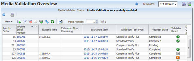

  1. 탐색 표시줄에서 Tape System Activity > Media Validation Overview를 선택합니다.
    fg_navbarmvovw.jpg에 대한 설명은 다음과 같습니다.
    STA에서 정보를 수신한 모든 검증 요청을 표시하는 Media Validation Overview 화면이 표시됩니다.
    fg_mvovwdisplay.jpg에 대한 설명은 다음과 같습니다.
  2. 기본적으로 요청은 화면 상단에 가장 오래된 요청이 표시되는 "1"부터 시작하는 Priority Order로 정렬됩니다. 더 많은 최신 요청을 보려면 화면의 하단으로 스크롤하거나 Priority Order 열에서 Descending Sort 화살표를 선택합니다.

수동 매체 검증 요청 제출
이 절차를 사용하여 검증 요청 대기열에 대한 매체 검증 요청을 수동으로 제출합니다. 매체 검증이 STA에서 사용으로 설정되는 즉시 이 절차를 사용할 수 있습니다. 자세한 내용은 "수동 검증 요청 제출"을 참조하십시오.
이 절차를 사용하여 새 검증을 시작하거나 이전에 중단된 검증을 재개할 수 있습니다. 다음 조건 모두가 충족되는 경우에만 중단된 검증을 재개하기 위한 옵션을 사용할 수 있습니다.
다음 방법 중 하나를 사용하여 이 절차를 수행할 수 있습니다.

  3. 검증할 매체를 선택합니다. 다중 선택을 사용하여 매체를 원하는 수 만큼 선택할 수 있습니다. 그런 다음 테이블 도구 모음에서 Media Validation을 누릅니다.
    fg_mvmedovwmvselect.jpg에 대한 설명은 다음과 같습니다.

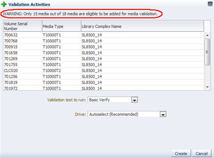

    Validation Activities 대화 상자가 표시됩니다. 메시지는 검증에 적합한 전체 매체 수를 나타내며 적합한 매체가 나열됩니다. 다음 이유에 대해 매체가 부적합할 수 있습니다.
    • 매체가 T10000 유형이 아닙니다.
    • 매체가 청소 매체입니다.
    • 매체가 SL8500 독립형 라이브러리 또는 컴플렉스에 없습니다.
    • 라이브러리 또는 컴플렉스 검증 드라이브 풀의 드라이브가 매체와 호환되지 않습니다.
    • 검증 드라이브 풀의 드라이브가 STA 매체 검증에 대한 최소 요구 사항을 충족하지 않습니다.
    주:
    선택한 매체 중 아무 것도 검증에 적합하지 않은 경우 "No valid media selected for validation" 메시지가 표시됩니다.
    fg_mvactivitieslist.jpg에 대한 설명은 다음과 같습니다.
  4. Validation test to run 메뉴에서 수행할 확인 테스트 유형을 선택합니다. 옵션에 대한 세부 정보는 "확인 테스트 유형"을 참조하십시오.
    Complete Verify 또는 Complete Verify Plus를 선택하는 경우 다음 옵션 중 하나를 선택해야 할 수도 있습니다. 이러한 옵션은 T10000T2 매체에 Complete Verify 또는 Complete Verify Plus 검증을 수행하고 매체에 대한 최신 검증이 완료되기 전에 중단된 경우에만 사용할 수 있습니다.
    • Perform validations from beginning of tape – T10000T2 매체가 BOT(테이프의 앞부분)부터 검증이 수행됨을 나타냅니다.
    • Continue validations from last known validated data point – 이전 검증이 중단된 위치에서 재개하도록 부분적으로 검증되었으며 드라이브가 매체 RFID 칩에서 이를 확인할 수 있는 경우 T10000T2 매체의 테스트를 수행함을 나타냅니다. 드라이브에서 이전 검증을 중단한 위치를 확인할 수 없는 경우 테이프의 앞부분부터 시작됩니다.
    이러한 옵션에 대한 자세한 내용은 "T10000T2 매체에서 중단된 "Complete Verify" 테스트 재개"를 참조하십시오.
  5. Drive 메뉴에서 검증에 사용할 드라이브를 선택합니다. 이 옵션은 선택한 매체가 모두 동일한 라이브러리 컴플렉스 또는 독립형 라이브러리 내에 있는 경우에만 사용할 수 있습니다. 메뉴에 컴플렉스 또는 독립형 라이브러리의 검증 드라이브가 나열됩니다.
    주:
    드라이브 하나만 선택합니다. 즉, 가능한 경우 모든 매체가 동일한 드라이브에 의해 검증됩니다. 드라이브가 일부 매체와 호환되지 않는 경우(예: Complete Verify Plus를 수행하도록 선택했고 매체 일부가 암호화되었지만 드라이브는 암호화할 수 없는 경우) 검증 요청이 요청 대기열에 추가되지만 보류 중 상태로 유지됩니다.
    따라서 STA가 각 매체에 대한 호환 가능한 검증 드라이브를 자동으로 선택하는 Autoselect를 선택하는 것이 좋습니다.
    fg_mvactivitiesdrvs.png에 대한 설명은 다음과 같습니다.
  6. Create를 누릅니다.
    fg_mvactivitiescreate.png에 대한 설명은 다음과 같습니다.
    검증 요청이 생성되고 검증 요청 대기열에 추가됩니다.

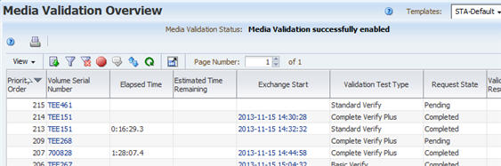

    Media Validation Overview 화면이 표시됩니다. 기본적으로 화면은 오름차순 Priority Order로 표시됩니다.
  2. Volume Serial Number로 화면을 정렬하려면 해당 열에서 Ascending Sort 또는 Descending Sort 화살표를 선택합니다.
    fg_mvovwascendvsn.jpg에 대한 설명은 다음과 같습니다.

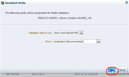

    Resubmit Media 대화 상자가 표시됩니다.
    fg_mvresubmitmed.jpg에 대한 설명은 다음과 같습니다.
  4. Validation test to run 메뉴에서 수행할 확인 테스트 유형을 선택합니다. 기본적으로 이 필드는 Basic Verify로 설정되어 있지만 이 매체에 대해 적합한 확인 테스트를 선택할 수 있습니다. 옵션에 대한 세부 정보는 "확인 테스트 유형"을 참조하십시오.
    Complete Verify 또는 Complete Verify Plus를 선택하는 경우 다음 옵션 중 하나를 선택해야 할 수도 있습니다. 이러한 옵션은 T10000T2 매체에 Complete Verify 또는 Complete Verify Plus 검증을 수행 중이고 매체에 대한 최신 검증이 완료 전에 중단된 경우에만 사용할 수 있습니다.
  5. Drive 메뉴에서 검증에 사용할 드라이브를 선택합니다. 메뉴에는 현재 선택한 매체가 있는 컴플렉스 또는 독립형 라이브러리의 검증 드라이브가 나와 있습니다.
    주:
    선택하는 드라이브가 매체와 호환되지 않는 경우(예: Complete Verify Plus를 수행하도록 선택했으며 매체가 암호화되었지만 드라이브는 암호화할 수 없는 경우) 검증 요청은 요청 대기열에 추가되지만 보류 중 상태로 유지됩니다.
    따라서 STA에서 매체에 대한 호환 가능한 검증 드라이브를 자동으로 선택하도록 하는 Autoselect를 선택하는 것이 좋습니다.
  6. OK를 누릅니다.
    fg_mvresubmitmedok.jpg에 대한 설명은 다음과 같습니다.
    요청이 생성되었고 검증 요청 대기열에 추가됩니다. 기본적으로 다음으로 사용 가능한 Priority Order에 지정됩니다. 요청의 우선 순위 재지정에 대한 지침은 "보류 중 매체 검증 요청 순서 변경"을 참조하십시오.
  2. 기본적으로 요청은 오름차순 Priority Order로 정렬됩니다. 더 많은 최신 요청을 보려면 화면 하단으로 스크롤합니다. 보류 중 요청을 살펴봅니다.
    fg_mvovwpending.jpg에 대한 설명은 다음과 같습니다.
  3. 테이블 도구 모음에서 Reorder Pending Requests를 누릅니다.

  3. 다음과 같이 마법사의 첫번째 화면을 완료합니다.
    1. Policy Name 필드에 고유한 이름을 입력합니다.
      최대 250자까지 영숫자 문자를 입력에 포함할 수 있습니다.
    2. Policy Description 필드에 선택적인 정책 설명을 입력합니다.
    3. Next를 누릅니다.
      fg_mvwiz1.jpg에 대한 설명은 다음과 같습니다.

  4. 마법사의 두번째 화면에서 이 정책을 검증할 매체의 그룹을 다음과 같이 나타냅니다.
    • 이 정책에서 특정 기록 형식을 사용하여 매체를 검증하도록 하려는 경우(선택적으로 특정 라이브러리 컴플렉스 내에서) Select media format and optional library complex 옵션을 선택하고 다음과 같이 연결된 필드를 작성합니다.
      • Media Format 메뉴에서 이 정책에서 검증할 매체 기록 형식을 선택합니다. 형식을 원하는 만큼 선택할 수 있습니다. 옵션은 T10000A 및 T10000B(T10000T1 매체에서 사용 가능), T10000C 및 T10000D(T10000T2 매체에서 사용 가능)입니다.
      • Library Complex (Optional) 메뉴에서 이 정책에서 검증할 라이브러리 컴플렉스를 선택합니다. None을 선택하는 경우 모든 컴플렉스에 대해 지정된 매체 유형을 검증합니다. 라이브러리 컴플렉스를 선택하는 경우 정책은 해당 컴플렉스 내에서만 매체를 검증합니다.
    • 이 정책에서 특정 미리 정의된 논리적 그룹의 매체를 검증하도록 하려는 경우 Select logical group 옵션을 선택합니다. Logical Group 메뉴에서 논리적 그룹을 선택합니다. 메뉴에는 정의된 모든 논리적 그룹이 나와 있습니다.
      주:
      STA에서 확인하지 않기 때문에 SL8500 컴플렉스 또는 검증 드라이브가 있는 독립형 라이브러리의 T10000 매체를 선택했는지 확인합니다.
  5. Next를 누릅니다.
    fg_mvwiz2.jpg에 대한 설명은 다음과 같습니다.
  6. 다음과 같이 마법사의 세번째 화면을 완료합니다.
    1. Policy Criteria 메뉴에서 검증을 위해 매체를 선택할 조건을 선택합니다. 옵션에 대한 설명은 "검증 정책에 대한 선택 조건"을 참조하십시오.
      선택에 따라 다음과 같이 추가 필드를 완료해야 할 수 있습니다.
      • Media Health = Action, Evaluate 또는 Monitor를 선택하는 경우 검증을 위한 매체가 선택되기 전에 발생해야 하는 연속적인 교환 수도 지정해야 합니다. 옵션은 1–5입니다. 예를 들어 "2"를 지정하는 경우 표시된 매체 상태인 두 개의 연속적인 교환이 발생하면 즉시 검증을 위한 매체가 선택됩니다.
      • 사용하지 않는 확장 기간을 선택하는 경우 일 수도 지정해야 합니다. 옵션은 365–1095(1년에서 3년)입니다. 예를 들어 "730"을 지정하는 경우 마지막 교환 이후로 730일 이상이 지난 검증에 대한 매체가 선택됩니다.
    2. Validation Test Type 메뉴에서드라이브가 수행할 확인 테스트 유형을 선택합니다. 옵션에 대한 설명은 "확인 테스트 유형"을 참조하십시오.
      Complete Verify 또는 Complete Verify Plus를 선택하는 경우 다음 옵션 중 하나도 선택해야 합니다.
      주:
      이러한 옵션은 T10000T2 매체에만 적용됩니다. T10000T1 매체의 검증은 항상 BOT(테이프의 처음 부분)부터 시작해야 합니다.
      • Perform validations from beginning of tape – 매체가 부분적으로 검증된 경우에도 모든 T10000T2 매체가 BOT(테이프의 처음 부분)부터 테스트를 시작함을 나타냅니다.
      • Continue validations from last known validated data point – 드라이브에서 매체 RFID 칩에서 이를 확인할 수 있는 경우 이전 검증이 중단된 위치를 재개하도록 부분적으로 검증된 T10000T2 매체 테스트를 수행함을 나타냅니다. 이전 검증이 중단된 위치를 확인할 수 없는 경우 BOT(테이프의 처음 부분)부터 시작합니다.
    3. Next를 누릅니다.

  7. 다음과 같이 마법사의 마지막 화면을 완료합니다.
    1. 모든 정책 정보가 올바른지 확인합니다.
    2. 다음과 같이 Enable Policy 확인란을 작성합니다.
      • 정책을 만들고 즉시 사용으로 설정하려면 확인란을 선택합니다.
      • 확인란의 선택을 해제하여 정책을 만들지만 지금은 사용 안함 상태를 유지합니다. 나중에 사용으로 설정할 수 있습니다. 지침은 "매체 검증 정책 사용 또는 사용 안함으로 설정"을 참조하십시오.
    3. Save를 누릅니다.
      fg_mvwiz4.jpg에 대한 설명은 다음과 같습니다.
    정책이 생성됩니다. 정책이 사용으로 설정된 경우 STA는 정책에 대해 매체 평가를 바로 시작하고 적합하게 매체 검증 요청을 생성합니다.
    정책이 사용 안함으로 설정되었으면 아직 정책이 평가되지 않습니다.
매체 검증 정책 목록 표시
이 절차를 사용하여 모든 STA 매체 검증 정책에 대한 정보를 표시합니다.
주:
이러한 절차를 수행하려면 운영자 또는 관리자 권한이 있어야 합니다.
    Media Validation Policies 화면이 표시됩니다. 정의된 정책은 Media Validation Policies 섹션에 나와 있습니다.
    fg_mvpollist.jpg에 대한 설명은 다음과 같습니다.

  3. Policy Name 필드에서 지정할 이름을 입력하고 필요에 따라 Policy Description을 수정합니다.
  4. Next 버튼 또는 대화 상자의 상단에 있는 마법사 이동 경로를 사용하여 수정하려는 정보가 있는 화면으로 이동합니다. 이러한 화면을 완료하는 지침은 "매체 검증 정책 만들기"를 참조하십시오.
  5. 마치면 Save를 누릅니다.
    새 정책이 생성되고 Media Validation Policies 화면이 새 정보로 업데이트됩니다.

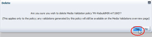

  2. 삭제할 매체 검증 정책을 선택하고 Delete Media Validation Policy를 누릅니다.
    fg_mvpoldelete.jpg에 대한 설명은 다음과 같습니다.
    Delete 대화 상자가 나타납니다.
  3. 선택 항목을 확인하고 Yes를 눌러서 삭제를 확인합니다.
    fg_mvpoldeleted.jpg에 대한 설명은 다음과 같습니다.
    정책이 삭제되고 Media Validation Policies 화면의 목록이 업데이트됩니다.
