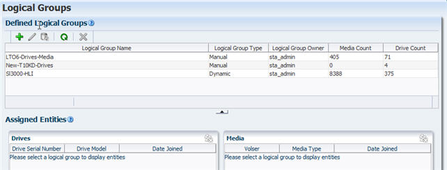

아래 예는 이러한 연산자의 사용법에 대해 설명합니다. 이러한 예에는 드라이브 3개와 매체 26개가 포함된 "LTO6-Drives-Media" 논리적 그룹이 사용됩니다.
fg_lglto6drvmed.jpg에 대한 설명은 다음과 같습니다.

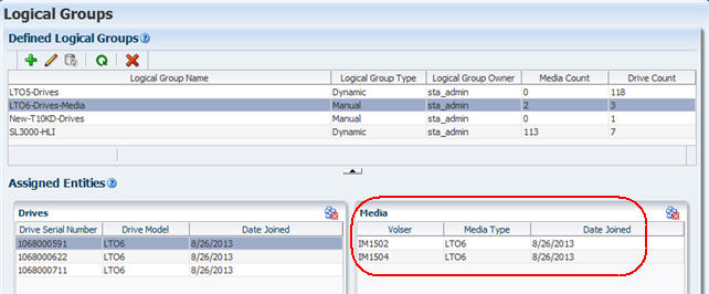

예 1   "Is" 연산자 사용

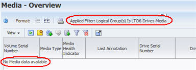

Media – Overview 화면에서 LTO6-Drives-Media 논리적 그룹을 필터링하는 데 "Is" 연산자를 사용하면 선택되는 레코드가 없습니다. LTO6-Drives-Media 그룹의 모든 매체가 적어도 하나 이상의 다른 그룹에도 속하기 때문입니다.
"Is" 연산자는 지정한 논리적 그룹에만 배타적으로 속한 드라이브 및 매체만 선택합니다. 드라이브 및 매체가 다른 그룹에도 속하는 경우 필터에서 선택하지 않습니다.
fg_lgfilteris.jpg에 대한 설명은 다음과 같습니다.
fg_lgmedislto6.jpg에 대한 설명은 다음과 같습니다.

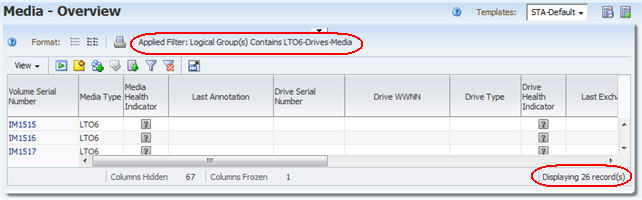

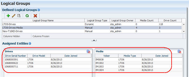

예 2   "Contains" 연산자 사용
필터 연산자를 "Contains"로 변경하면 논리적 그룹에 있는 매체 레코드 26개가 모두 선택됩니다. "Contains" 연산자는 지정된 논리적 그룹뿐 아니라 다른 그룹에 속하는 드라이브 및 매체를 선택합니다.
fg_lgfiltercontains.jpg에 대한 설명은 다음과 같습니다.
fg_lgmedcontainslto6.jpg에 대한 설명은 다음과 같습니다.

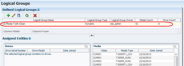

단계 1   논리적 그룹 정의
Logical Groups 화면에서 모든 T10000 청소 매체에 대해 동적 논리적 그룹 "LG-Media-T10K-Clean"이 생성됩니다. 그룹에는 다음과 같은 정의가 있습니다.
fg_lgmedtallcleandef.png에 대한 설명은 다음과 같습니다.
논리적 그룹에 매체가 51개 포함되어 있습니다.
fg_lgmedtallclean.png에 대한 설명은 다음과 같습니다.

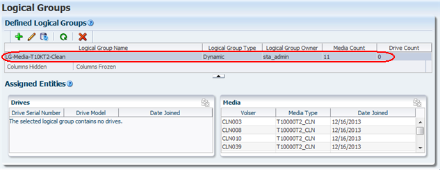

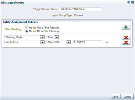

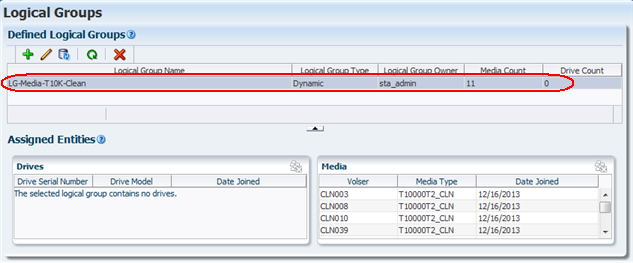

단계 3   논리적 그룹 선택 조건 수정 효과
Logical Groups 화면에서 T10000T2 청소 매체만 포함하도록 논리적 그룹 정의가 수정됩니다.
fg_lgmedtcleanmodified.png에 대한 설명은 다음과 같습니다.
현재 논리적 그룹에 매체 11개만 있습니다.
fg_lgmedt2clean.png에 대한 설명은 다음과 같습니다.

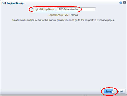

단계 4   논리적 그룹의 이름 변경 효과
Logical Groups 화면에서 논리적 그룹의 이름이 "LG-Media-T10KT2-Clean"으로 변경됩니다. 논리적 그룹 선택 조건은 동일하게 유지되며 그룹에는 여전히 동일한 매체 11개가 포함되어 있습니다.
fg_lgmedt2cleanrename.png에 대한 설명은 다음과 같습니다.
기존 논리적 그룹 이름이 매체 - Overview 화면에 적용된 필터에 계속 사용되기 때문에 화면에 표시되는 레코드가 없습니다. 필터는 더 이상 존재하지 않는 논리적 그룹 이름을 지정합니다.
fg_lgmedovwfilterrename.png에 대한 설명은 다음과 같습니다.

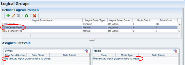

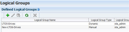

  1. 탐색 표시줄에서 Setup & Administration > Logical Groups를 선택합니다.
    fg_navbarlg.jpg에 대한 설명은 다음과 같습니다.
    Logical Groups 화면이 표시됩니다.
    fg_lgscreen.jpg에 대한 설명은 다음과 같습니다.

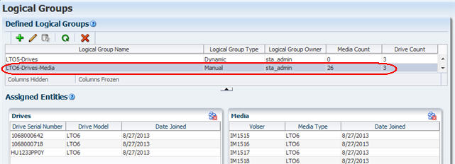

  3. 다음과 같이 Create Logical Group 화면을 완료합니다.
    1. Logical Group Name 필드에 고유 이름을 입력합니다.
      입력 항목은 최대 249자의 영숫자를 포함할 수 있습니다.
    2. Logical Group Type 필드에서 Manual을 선택합니다.
    3. Save를 누릅니다.
      fg_lgcreateman.jpg에 대한 설명은 다음과 같습니다.
      그룹이 생성되어 Defined Logical Groups 테이블에 추가됩니다. 현재 그룹이 비어 있습니다. 그룹에 리소스 추가에 대한 자세한 내용은 "수동 논리적 그룹에 드라이브 및 매체 추가"를 참조하십시오.
      fg_lgcreatemandone.jpg에 대한 설명은 다음과 같습니다.

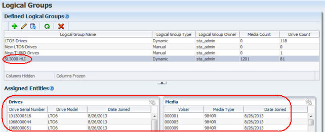

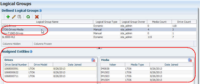

  2. Defined Logical Groups 테이블에서 수정할 수동 논리적 그룹을 선택합니다.
    그룹에 지정된 드라이브 및 매체가 Assigned Entities 테이블에 표시됩니다.
    fg_lgmanselect.jpg에 대한 설명은 다음과 같습니다.

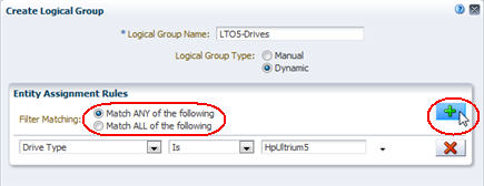

동적 논리적 그룹 만들기 및 정의
이 절차를 사용하여 동적 논리적 그룹을 만들고 그룹에 지정할 드라이브 및 매체를 결정하는 선택 조건을 정의합니다.
  1. 탐색 표시줄에서 Setup & Administration > Logical Groups를 선택합니다. fg_navbarlg.jpg에 대한 설명은 다음과 같습니다.

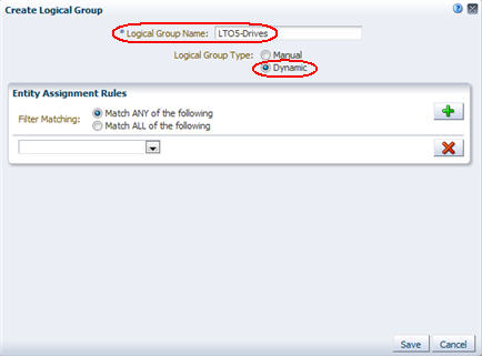

  2. Defined Logical Groups 도구 모음에서 Add Logical Group을 누릅니다.
    fg_lgadd.jpg에 대한 설명은 다음과 같습니다.

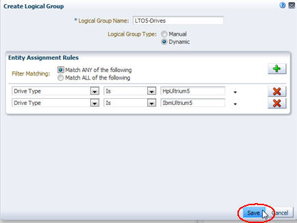

  3. Create Logical Groups 대화 상자를 다음과 같이 완료합니다.
      최대 250자까지 영숫자 문자를 입력에 포함할 수 있습니다.
    2. Logical Group Type 필드에서 Dynamic을 선택합니다.
      Entity Assignment Policies가 대화 상자에 표시됩니다.
      fg_lgcreatedyn.jpg에 대한 설명은 다음과 같습니다.
  4. 다음과 같이 선택 조건을 지정합니다.
    1. Filter Matching 필드에서 지정한 조건 중 일부 또는 모두와 일치시키려는지 여부를 지정합니다.
    2. Add New Filter Criteria Row 버튼을 눌러서 비어 있는 새로운 선택 조건 행을 대화 상자에 추가합니다.
      fg_lgruleadd.jpg에 대한 설명은 다음과 같습니다.
    3. 메뉴 및 행의 텍스트 필드를 사용하여 선택 조건을 지정합니다. 각 행의 필터링 방법에 대한 자세한 내용은 표4-1 "속성 유형별 필터 연산자"를 참조하십시오.
      주:
      필터링할 속성을 선택할 때, 선택하려는 속성의 이름을 알고 있으면, 처음 몇 글자를 입력하여 메뉴에서 해당 항목으로 커서를 빠르게 이동할 수 있습니다.

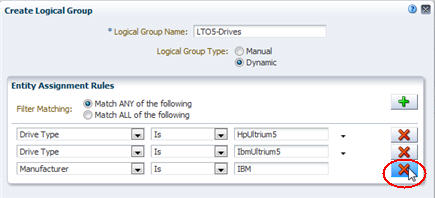

    4. 선택 조건의 행은 원하는 만큼 추가할 수 있습니다.
    5. 조건을 제거하려면 삭제하려는 행에서 Remove This Filter Criteria Row 버튼을 누릅니다.
      fg_lgruledelete.jpg에 대한 설명은 다음과 같습니다.
  5. 조건이 올바른지 확인하고 Save를 누릅니다.
    fg_lgdynsave.jpg에 대한 설명은 다음과 같습니다.

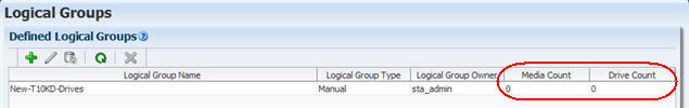

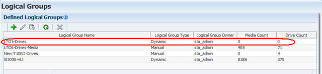

    그룹이 생성되고 Defined Logical Groups 테이블에 추가되며 STA가 백그라운드에 그룹을 구성하기 시작합니다.
    처음에는 그룹에 대한 매체 및 드라이브 개수가 0으로 표시됩니다. 테이프 라이브러리 시스템의 크기 및 선택 조건의 복잡성에 따라 그룹에 추가할 드라이브 및 매체 모두에 대한 적합성을 확인하는 데 몇 초에서 몇 분 정도 걸릴 수 있습니다. Logical Groups 화면에서 나가도 이 프로세스가 중단되지 않습니다.
    fg_lgdyndone.jpg에 대한 설명은 다음과 같습니다.
  6. 논리적 그룹이 구성되었기 때문에 Refresh Table 아이콘을 눌러 진행 중 드라이브 및 매체 개수로 화면 표시 내용을 업데이트할 수 있습니다.
    fg_lgrefresh.jpg에 대한 설명은 다음과 같습니다.
    표시 내용이 업데이트됩니다.
    fg_lgrefreshdone.jpg에 대한 설명은 다음과 같습니다.
동적 논리적 그룹에 대한 선택 조건 변경

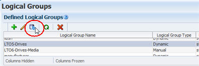

이 절차를 사용하여 기존 동적 논리적 그룹에 대한 선택 조건을 변경합니다.

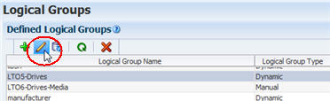

  2. Defined Logical Groups 테이블에서 수정할 동적 논리적 그룹을 선택하고 Edit Logical Group을 누릅니다.
    fg_lgdynedit.jpg에 대한 설명은 다음과 같습니다.

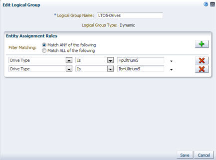

    Edit Logical Group 대화 상자가 표시되고 그룹의 선택 조건이 표시됩니다.
    fg_lgdyneditd.jpg에 대한 설명은 다음과 같습니다.
  3. 필요에 따라 선택 조건을 추가, 삭제 및 수정할 수 있습니다. 지침은 "동적 논리적 그룹 만들기 및 정의"를 참조하십시오.

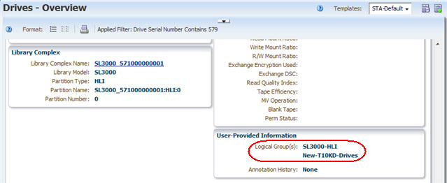

선택된 드라이브 또는 매체에 대한 논리적 그룹 지정 보기
이 절차를 사용하여 선택한 드라이브 또는 매체가 지정된 논리적 그룹을 봅니다.
  1. Drives – Overview 화면 또는 Media – Overview 화면에서 표시할 레코드를 선택하고 Detail View를 누릅니다.
    fg_lgselectdrv.jpg에 대한 설명은 다음과 같습니다.
    선택한 각 레코드에 대한 Detail View에서 표시 내용 하단의 User-Provided Information 섹션에 논리적 그룹 지정이 나와 있습니다. 리소스가 지정되는 모든 그룹이 나와 있습니다.
    fg_lgdetailview.jpg에 대한 설명은 다음과 같습니다.
논리적 그룹에 지정된 모든 드라이브 및 매체 나열
이 절차를 사용하여 선택한 논리적 그룹에 지정된 모든 드라이브 및 매체 목록을 표시합니다.
  2. Defined Logical Groups 테이블에서 표시할 논리적 그룹을 선택합니다.
    지정된 모든 드라이브 및 매체가 Assigned Entities 테이블에 표시됩니다.
    fg_lgdisplay.jpg에 대한 설명은 다음과 같습니다.

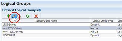

논리적 그룹 이름 바꾸기
이 절차를 사용하여 기존 수동 또는 동적 논리적 그룹의 이름을 변경합니다.
  2. Defined Logical Groups 테이블에서 이름을 바꿀 그룹을 선택한 다음 Edit Logical Group을 누릅니다.
    fg_lgedit.jpg에 대한 설명은 다음과 같습니다.
    Edit Logical Groups 대화 상자가 표시됩니다.
  3. Logical Group Name 필드에 새 이름을 입력한 다음 Save를 누릅니다. 동적 논리적 그룹의 경우 기타 필드를 수정하지 마십시오. 수동 논리적 그룹의 경우 이 필드가 사용 가능한 유일한 필드입니다.
    fg_lgrename.jpg에 대한 설명은 다음과 같습니다.
    Defined Logical Groups 테이블이 새 이름으로 업데이트됩니다.
    주:
    Assigned Entities 테이블은 드라이브 또는 매체가 포함되어 있지 않은 그룹을 나타냅니다. 테이블 표시 지연 시간입니다.
    fg_lgrenamedone.jpg에 대한 설명은 다음과 같습니다.
  4. Assigned Entities 테이블 표시 내용을 업데이트하려면 Defined Logical Groups 테이블에서 논리적 그룹의 선택을 해제한 다음 다시 선택합니다. 표시 내용이 지정된 드라이브 및 매체로 업데이트됩니다.
    fg_lgentitiesupd.jpg에 대한 설명은 다음과 같습니다.

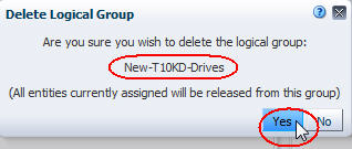

논리적 그룹 삭제
이 절차를 사용하여 선택한 수동 또는 동적 논리적 그룹을 삭제합니다. 논리적 그룹은 한 번에 하나만 삭제할 수 있습니다.
주:
이 절차는 전체 논리적 그룹을 삭제합니다. 수동 그룹에서 선택한 드라이브 또는 매체만 삭제하려면 "수동 논리적 그룹에서드라이브 및 매체 제거"를 참조하십시오.

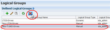

  2. Defined Logical Groups 테이블에서 삭제할 그룹을 선택한 다음 Delete Logical Group을 누릅니다.
    fg_lgdelgroup.jpg에 대한 설명은 다음과 같습니다.
    Delete Logical Group 대화 상자가 표시됩니다.
  3. 올바른 논리적 그룹을 선택했는지 확인하고 Yes를 눌러 삭제합니다.
    fg_lgdelgroupyes.jpg에 대한 설명은 다음과 같습니다.
    Logical Groups 화면에서 그룹이 삭제되고 제거됩니다.
    fg_lgdelgroupafter.jpg에 대한 설명은 다음과 같습니다.

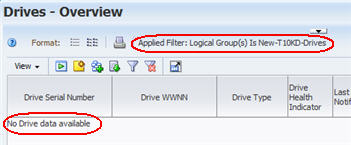

    모든 화면, 대시보드 포틀릿 또는 그룹으로 필터링된 템플리트는 이제 "No data to display" 또는 "No data available"을 표시합니다.
    fg_lgdelgroupnodata.jpg에 대한 설명은 다음과 같습니다.
