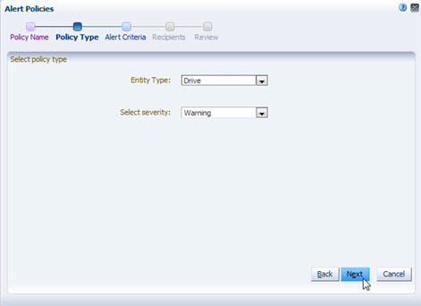

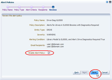

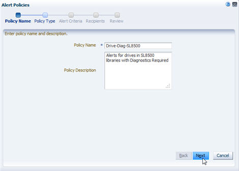

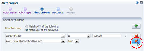

경보 정책을 정의하려면 다음 정보를 지정합니다.
  • 정책 이름 - 정책에 대한 영숫자 식별자입니다. 정책 이름은 고유해야 합니다.
  • 정책 설명 - 정책에 대한 선택적인 설명입니다.
  • 엔티티 유형 - 엔티티는 테이프 라이브러리 시스템 리소스 또는 이벤트입니다. 경보 정책에서 평가할 엔티티 유형을 지정해야 합니다. 옵션에는 라이브러리, 드라이브, 매체, 교환 및 매체 검증이 포함됩니다. 전체 목록은 "경보 정책 엔티티"를 참조하십시오.
  • 심각도 – 이 정책으로 정의된 조건이 충족될 때마다 경보를 생성할 수 있는 빈도를 결정합니다. 자세한 내용은 "경보 정책 심각도"를 참조하십시오.
  • 경보 조건 – 적합한 라이브러리 시스템 리소스를 평가하는 데 사용되는 사용자 정의 조건입니다. 경보 조건은 STA 필터링 기능과 상당히 동일한 방식으로 작동합니다. 자세한 내용은 "Filter Data 대화 상자"를 참조하십시오.
  • 전자 메일 받는 사람 – 정책에 의해 경보가 생성될 때마다 전자 메일을 수신할 선택적인 전자 메일 주소 목록입니다. 자세한 내용은 "경보 전자 메일"을 참조하십시오.

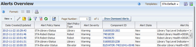

생성된 경보 모니터링

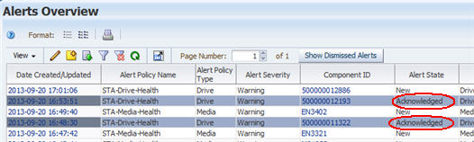

Tape System Activity 탭의 Alerts Overview 화면에서 이 프로세스 부분은 모든 STA 사용자가 수행할 수 있습니다.

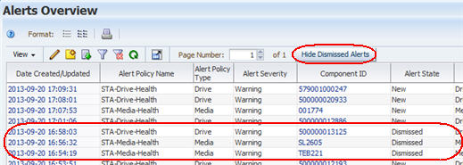

화면에는 생성된 경보 목록이 표시되고, 사용자의 요구에 따라 이 목록을 정렬, 필터링, 내보내기 및 인쇄할 수 있습니다. 운영자 권한이 있는 사용자는 선택한 경보에 주석을 추가할 수도 있습니다.
사용자가 자신의 사이트에서 경보 워크플로우를 사용 중일 때는 현재 진행률에 맞게 선택한 경보의 상태를 업데이트할 수 있습니다. 경보 워크플로우 관리는 선택적인 수동 프로세스입니다. 자세한 내용은 "경보 워크플로우"를 참조하십시오.

경보 정책을 사용 또는 사용 안함으로 설정합니다.

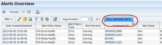

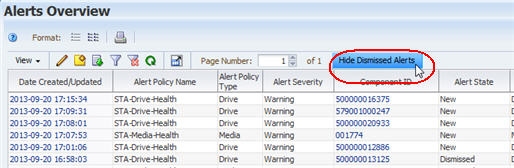

해제된 경보를 표시 또는 숨깁니다.
Tape System Activity > Alerts Overview

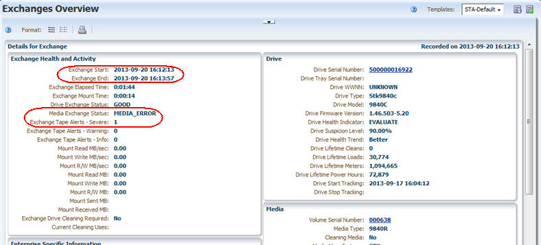

예 5   "매체 상태 표시기"를 사용하는 교환에 대한 정책
교환 경보 정책은 해당 정책의 심각도와 관계가 없다는 점에서 다른 라이브러리 시스템 구성 요소에 대한 정책과 다릅니다. 교환은 별개의 이벤트이기 때문에 교환 경보 정책은 정책 심각도에 관계없이 항상 정책 조건이 충족될 때 경보를 생성합니다. 다음 예제에서는 이에 대해 설명합니다. 더 적은 경보를 생성하는 비슷한 예제를 보려면 예5-0을 참조하십시오.
정책 엔티티: 교환
정책 심각도: 이 경보는 교환 경보이기 때문에 정책 심각도는 관련이 없습니다. 이 경우에는 심각도가 "정보"이지만 모든 심각도 레벨에 대해서도 결과가 동일하며, EVALUATE 상태의 매체와 관련된 모든 교환에 대해 경보가 생성됩니다.
정책 조건: 매체 상태 표시기가 EVALUATE입니다.

14:43:09, 1일 상태가 EVALUATE인 매체 Z에 대해 교환이 발생합니다. 정책이 모든 교환에 대해 평가되고 매체 Z에 대해 일치합니다. 경보가 매체 Z에 대해 생성되고 정의된 받는 사람에게 전자 메일이 전송됩니다.
07:20:24, 1일 상태가 계속 EVALUATE인 매체 Z에 대해 또 다른 교환이 발생합니다. 정책이 모든 교환에 대해 평가되고 매체 Z에 대해 일치합니다. 새 경보가 매체 Z에 대해 생성되고 정의된 받는 사람에게 전자 메일이 전송됩니다.
15:05:19, 2일 상태가 계속 EVALUATE인 매체 Z에 대해 또 다른 교환이 발생합니다. 정책이 모든 교환에 대해 평가되고 매체 Z에 대해 일치합니다. 새 경보가 매체 Z에 대해 생성되고 정의된 받는 사람에게 전자 메일이 전송됩니다.

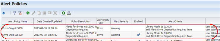

논리적 그룹을 사용하여 경보 정책 정의
드라이브 또는 매체에 대한 경보 정책을 정의할 때는 선택 조건에 논리적 그룹을 사용할 수 있습니다. 드라이브 및 매체는 한 번에 두 개 이상의 논리적 그룹에 포함될 수 있기 때문에 조건을 지정할 때 "Is" 및 "Isn't" 연산자 대신 "Contains" 및 "Doesn't Contain" 연산자를 사용하는 것이 일반적으로 적합합니다. 자세한 내용은 "논리적 그룹으로 필터링"을 참조하십시오.

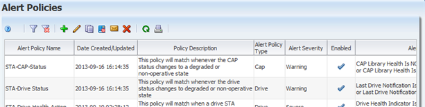

STA 샘플 경보 정책
STA에는 몇 가지 샘플 경보 정책이 제공됩니다. 이러한 정책은 정책 만들기에 대한 구체적인 예제를 보여주기 위한 목적으로 제공되며 기본적으로 모두 사용 안함으로 설정되어 있습니다. 이러한 정책은 필요에 따라 원하는 만큼 사용으로 설정하여 있는 그대로 사용할 수도 있고, 특정 요구에 보다 적합한 정책을 만들기 위한 시작 지점으로 사용할 수도 있습니다.
주의:
STA에 제공된 미리 정의된 템플리트와 달리 샘플 경보 정책은 쓰기 보호되지 않으며 직접 수정할 수 있습니다. 하지만 샘플 정책을 수정하거나 삭제하면, 원래 상태로 복원할 수 없습니다. 수정이 필요한 경우에는 샘플 정책을 복사하여 복사본을 수정하고, 원본은 변경되지 않은 상태로 두는 것이 좋습니다. 자세한 내용은 "경보 정책 복사"를 참조하십시오.
또한 샘플 정책의 레코드를 제공된 그대로 인쇄하여 필요에 따라 수동으로 다시 만들 수 있도록 하는 것이 좋습니다. 자세한 내용은 "경보 정책 목록 관리"를 참조하십시오.
모든 STA 샘플 경보 정책의 이름에는 "STA" 접두어가 포함됩니다. 샘플 정책에 대해서는 이러한 이름 지정 규칙을 준수하고 사용자의 고유 경보 정책에 이름을 지정할 때는 "STA" 접두어를 사용하지 않는 것이 좋습니다. STA 샘플 경보 정책에 대한 만든 날짜/업데이트한 날짜는 STA 응용 프로그램이 마지막으로 설치된 날짜입니다.

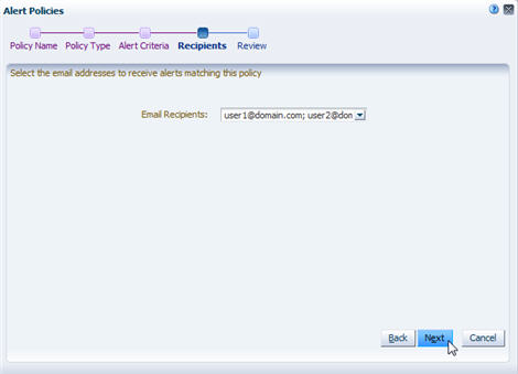

경보 전자 메일
경보는 원하는 만큼의 전자 메일 주소로 전송할 수 있습니다. 전자 메일 경보를 사용하면 사용자가 STA 응용 프로그램에 로그인하지 않아도 테이프 라이브러리 시스템의 중요 이벤트에 대한 통지를 받을 수 있습니다. 경보는 STA 사용자 이름이 없는 직원에게도 전송할 수 있습니다.
사용 가능한 전자 메일 주소는 Configuration – Email 화면에서 STA에 이전에 정의되어 있어야 합니다. 자세한 내용은 STA 설치 및 구성 설명서를 참조하십시오.

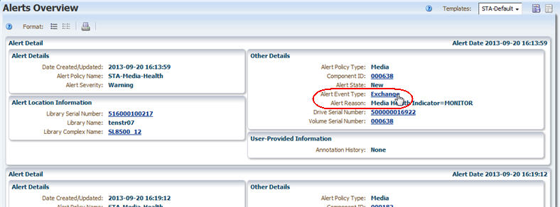

예5-1 및 예5-2은 수신할 수 있는 경보 전자 메일의 텍스트 예제입니다.
예 5-1 샘플 교환 경보 전자 메일
Exchange Started at December 13, 2013 5:52:05 AM MDT and Ended at December 13, 2013 7:15:41 AM MDT
STA Drive Alert - 2013-12-13 07:20:46   (Drive HU1233210W)
Alert Summary:
   Policy Desc:    Generates an alert when the Drive Health Indicator is Evaluate and Drive Health Trend is Worse.
   Criteria Met:   Drive Health Indicator=EVALUATE and Drive Health Trend=WORSE
   STA Server:     sysbiz
DRIVE
   Serial Number:        HU1233210W

  1. 탐색 표시줄에서 Setup & Administration > Alerts Policies를 선택합니다. fg_navbaralrt.png에 대한 설명은 다음과 같습니다.
    사이트에서 모든 샘플 및 사용자 정의 정책을 보여주는 Alerts Policies 화면이 표시됩니다.
    fg_alrtpolicies.png에 대한 설명은 다음과 같습니다.

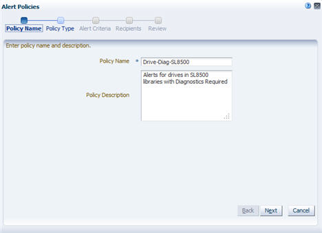

  3. 다음과 같이 마법사의 첫번째 화면을 완료합니다.
    1. Policy Name 필드에 고유한 이름을 입력합니다.
      최대 250자까지 영숫자 문자를 입력에 포함할 수 있습니다.
      주:
      STA에 제공되는 모든 샘플 경보 정책의 이름은 "STA"로 시작하므로 사용자가 자신의 경보 정책에 지정하는 이름은 이 접두어로 시작하지 않는 것이 좋습니다.
    2. Policy Description 필드에 선택적인 정책 설명을 입력합니다. 이 정보는 경보 전자 메일에 포함됩니다. 이 필드를 사용하여 이 정책으로 생성되는 경보에 대해 권장되는 교정 작업을 지정할 수도 있습니다.
    3. Next를 누릅니다. fg_alrtwiz1.jpg에 대한 설명은 다음과 같습니다.

  4. 다음과 같이 마법사의 두번째 화면을 완료합니다.
    1. Entity Type 메뉴에서 이 정책이 경보를 생성할 수 있는 라이브러리 시스템 구성 요소의 유형을 선택합니다. 유형에 대한 자세한 내용은 "경보 정책 엔티티"를 참조하십시오.
    2. Select Severity 필드에서 경보 정책의 심각도 레벨을 선택합니다. 심각도 레벨에 대한 자세한 내용은 "경보 정책 심각도"를 참조하십시오.
    3. Next를 누릅니다. fg_alrtwiz2.jpg에 대한 설명은 다음과 같습니다.

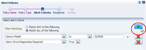

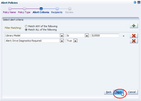

  5. 마법사의 세번째 화면에서 다음과 같이 경보 정책 조건을 지정합니다.
    1. Filter Matching 필드에서 지정한 조건 중 일부 또는 모두와 일치시키려는지 여부를 지정합니다.
    2. Add New Filter Criteria Row 버튼을 눌러서 비어 있는 새로운 선택 조건 행을 대화 상자에 추가합니다. fg_alrtaddcriteria.jpg에 대한 설명은 다음과 같습니다.
    3. 메뉴 및 행의 텍스트 필드를 사용하여 선택 조건을 지정합니다. 각 행을 작성하는 방법에 대한 자세한 내용은 표4-1 "속성 유형별 필터 연산자"를 참조하십시오.
      주:
      필터링할 속성을 선택할 때, 선택하려는 속성의 이름을 알고 있으면, 처음 몇 글자를 입력하여 메뉴에서 해당 항목으로 커서를 빠르게 이동할 수 있습니다.
    4. 선택 조건의 행은 원하는 만큼 추가할 수 있습니다.
      주:
      선택 조건의 기준을 논리적 그룹으로 지정할 때는 "Is" 및 "Isn't" 연산자 대신 "Contains" 및 "Doesn't Contain" 연산자를 사용하는 것이 일반적으로 적합합니다. 드라이브와 매체는 한 번에 두 개 이상의 논리적 그룹에 속할 수 있기 때문입니다. 자세한 내용은 "논리적 그룹으로 필터링"을 참조하십시오.
    5. 조건을 제거하려면 삭제하려는 행에서 Remove This Filter Criteria Row 버튼을 누릅니다. fg_alrtremcriteria.jpg에 대한 설명은 다음과 같습니다.
  6. 조건이 올바른지 확인하고 Next를 누릅니다. fg_alrtwiz3.jpg에 대한 설명은 다음과 같습니다.

  7. 다음과 같이 마법사의 네번째 화면을 완료합니다.
    1. Email Recipients 메뉴에서 이 정책으로 경보가 생성될 때마다 전자 메일을 전송하려는 전자 메일 주소를 선택합니다.
    2. Next를 누릅니다. fg_alrtwiz4.jpg에 대한 설명은 다음과 같습니다.
  8. 다음과 같이 마법사의 마지막 화면을 완료합니다.
    1. 모든 정책 정보가 올바른지 확인합니다.
    2. 다음과 같이 Enable Alert Policy 확인란을 사용합니다.
      • 정책을 만들고 즉시 사용으로 설정하려면 확인란을 선택합니다.
      • 확인란의 선택을 해제하여 정책을 만들지만 지금은 사용 안함 상태를 유지합니다. 나중에 사용으로 설정할 수 있습니다. 자세한 내용은 "경보 정책 사용 또는 사용 안함으로 설정"을 참조하십시오.
    3. Save를 누릅니다.
      fg_alrtwiz5.jpg에 대한 설명은 다음과 같습니다.
    정책이 생성됩니다. 정책이 사용으로 설정되었으면 정책에 대해 적합한 라이브러리 시스템 리소스가 즉시 평가되고 그에 따라 경보가 생성됩니다. 정책이 사용 안함으로 설정되었으면 아직 정책이 평가되지 않습니다.
경보 정책 복사
이 절차에서는 선택한 경보 정책을 복사할 수 있습니다. 필요에 따라 사용자 정의 정책 또는 STA 샘플 정책을 복사할 수 있습니다. 다음은 이 절차에 대한 몇 가지 활용 방법을 보여줍니다.
  • 기존 정책을 새 정책의 기준으로 사용합니다. 만들려는 것과 비슷한 기존 정책을 복사한 후 복사본을 수정합니다. 자세한 내용은 "경보 정책 수정"을 참조하십시오.
  • 원본 버전을 보존하기 위해 STA 샘플 정책을 복사하여 사용합니다. STA 샘플 정책은 쓰기 보호되지 않으며, 원본이 수정되었을 경우 이를 복원할 수 있는 방법이 없습니다. 따라서 사용하지 않더라도 원본 보존의 복사본을 항상 보관하는 것이 좋습니다.
주:
이 절차를 수행하려면 관리자 권한이 필요합니다.
    Alerts Policies 화면이 나타납니다.
  2. 복사하려는 경보 정책을 선택하고 Copy Alert Policy를 누릅니다. fg_alrtcopy.jpg에 대한 설명은 다음과 같습니다.

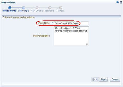

    Alert Policies 마법사의 첫번째 화면이 나타납니다. 정책의 복사본은 다음을 제외하고 원본과 모두 동일한 정보를 포함합니다.
    • 정책 이름 끝에 "Copy"가 추가됩니다.
    • 전자 메일 받는 사람이 정의되어 있지 않습니다.
    • 정책이 사용 안함으로 설정되어 있습니다(Enable Alert Policy 확인란이 선택 해제됨).
      fg_alrtcopyd.jpg에 대한 설명은 다음과 같습니다.
  3. Policy Name 필드에 지정하려는 이름을 입력합니다.
  4. Next 버튼 또는 대화 상자의 상단에 있는 마법사 이동 경로를 사용하여 수정하려는 정보가 있는 화면으로 이동합니다. 이러한 화면을 완료하는 방법에 대한 자세한 내용은 "경보 정책 만들기"를 참조하십시오. 또한 단순히 원본 정책을 보존하기 위해서만 복사하는 경우에는 모든 정보를 변경하지 않은 상태로 둘 수도 있습니다.
  5. 완료되면 Save를 누릅니다.
    새 정책이 생성되고 Alerts Policies 화면이 해당 정보로 업데이트됩니다.
    다음 예제에서는 Drive-Diag-SL3000 정책이 Drive-Diag-SL8500 정책에서 복사되었고 SL3000 라이브러리의 드라이브를 평가하도록 경보 조건이 수정되었습니다.
    fg_alrtcopydone.jpg에 대한 설명은 다음과 같습니다.

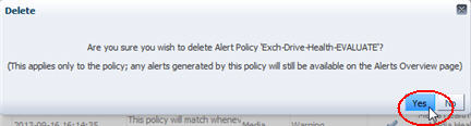

  2. 삭제하려는 경보 정책을 선택하고 Delete Alert Policy를 누릅니다. fg_alrtpoldelete.png에 대한 설명은 다음과 같습니다.
    Delete 대화 상자가 나타납니다.
  3. 선택 항목을 확인하고 Yes를 눌러서 삭제를 확인합니다. fg_alrtdeleted.jpg에 대한 설명은 다음과 같습니다.
    정책이 삭제되고 Alerts Policies 화면의 목록이 업데이트됩니다.
생성된 경보 목록 관리
주:
경보에 주석을 추가하는 것을 제외하고 이 절차는 모든 STA 사용자가 수행할 수 있습니다. 주석을 추가하기 위해서는 운영자 권한이 필요합니다.
  1. 탐색 표시줄에서 Tape System Activity > Alerts Overview를 선택합니다. fg_navbaralrtovw.png에 대한 설명은 다음과 같습니다.
    현재까지 생성된 모든 활성(해제되지 않은) 경보가 표시된 Alerts Overview 화면이 나타납니다.
    fg_alrtlist.jpg에 대한 설명은 다음과 같습니다.
  2. 다음 절차를 수행하여 경보 목록을 관리할 수 있습니다.
경보에 대한 세부 정보 표시
이 절차에서는 경보를 표시하고, 경보를 트리거한 테이프 라이브러리 시스템 이벤트 또는 조건에 따라 추적할 수 있습니다.
주:
이 절차는 뷰어 이상의 권한이 있는 모든 STA 사용자가 수행할 수 있습니다.
  2. 보려는 경보를 선택하고 Detail View를 누릅니다. fg_alertselect.jpg에 대한 설명은 다음과 같습니다.
    Detail View에서 선택한 각 레코드에는 관련 정보가 포함된 다른 화면에 대한 몇 가지 링크가 포함되어 있습니다.
  3. Alert Event Type 필드에서 링크를 선택하여(이 예제에서는 Exchange) 경보를 트리거한 이벤트에 대한 세부 정보를 표시합니다. fg_alrtexchange.jpg에 대한 설명은 다음과 같습니다.
    표시된 정보를 사용하여 경보 원인을 추적하고 작업을 수행해야 하는지 여부를 확인할 수 있습니다.
    fg_alrtexchdetail.jpg에 대한 설명은 다음과 같습니다.

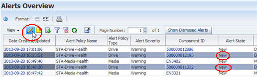

  2. 수정하려는 경보를 선택하고 Change Alert State를 누릅니다. 여러 개의 경보를 선택할 수 있습니다. fg_alrtchangestate.jpg에 대한 설명은 다음과 같습니다.
    Change Alert State 대화 상자가 나타납니다.
  3. 메뉴에서 선택한 경보에 지정하려는 상태를 선택합니다. 사용 가능한 모든 상태를 지정할 수 있으며, 그런 후 OK를 누릅니다. fg_alrtack.jpg에 대한 설명은 다음과 같습니다.
    경보가 업데이트되고 새 상태가 Alerts Overview 화면에 표시됩니다.
    주:
    선택한 경보를 "Dismissed"로 변경했고 Alerts Overview 화면이 해제된 경보를 숨기도록 설정되었으면 표시에서 경보가 제거됩니다. 해제된 경보를 표시하는 방법에 대한 자세한 내용은 "해제된 경보 표시 또는 숨기기"를 참조하십시오.
    fg_alrtackdone.jpg에 대한 설명은 다음과 같습니다.
해제된 경보 표시 또는 숨기기
이 절차에서는 Alerts Overview 화면에서 해제된 경보의 표시를 전환할 수 있습니다. 경보 해제 방법에 대한 자세한 내용은 "경보 상태 변경"을 참조하십시오.
주:
    Alerts Overview 화면이 나타나고, 해제된 경보는 모두 기본적으로 보기에서 숨겨집니다.
  2. 테이블 도구 모음에서 Show Dismissed Alerts 버튼을 누릅니다. fg_alrtshowdism.jpg에 대한 설명은 다음과 같습니다.
    해제된 경보가 이제 화면에 표시되고, 버튼 레이블이 Hide Dismissed Alerts로 변경되었습니다. fg_alrtshowdismdone.jpg에 대한 설명은 다음과 같습니다.
  3. 해제된 경보를 다시 숨기려면 Hide Dismissed Alerts 버튼을 누릅니다. fg_alrthidedism.jpg에 대한 설명은 다음과 같습니다.
