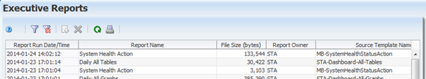

실행 보고서가 실행된 다음에는 Home 탭의 Executive Reports 화면에서 보고서를 볼 수 있습니다. 도표6-1은 이에 대한 예제입니다. 화면에는 STA 사용자 이름에 사용할 수 있는 모든 보고서 파일이 나열됩니다. 목록이 비어 있거나 표시되어야 하는 보고서 파일이 포함되지 않은 경우 STA 관리자 사용자에게 문의하십시오.
보고서 정책은 여러 번 실행할 수 있으므로 동일한 보고서라도 날짜 및 시간 기록이 서로 다르게 여러 번 표시될 수 있습니다. 보고서 파일은 STA 데이터베이스에 저장되므로 정기적인 데이터베이스 백업으로 백업됩니다. 더 이상 필요하지 않은 오래된 보고서 파일은 주기적으로 제거해야 할 수 있습니다. 자세한 내용은 "실행 보고서 파일 삭제"를 참조하십시오.

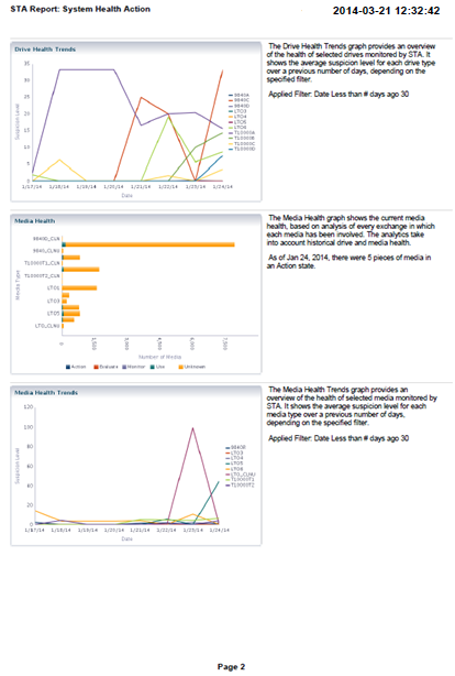

도표 6-2 샘플 실행 보고서
도표 6-2 에 대한 설명은 다음과 같습니다.
설명 "도표 6-2 샘플 실행 보고서"

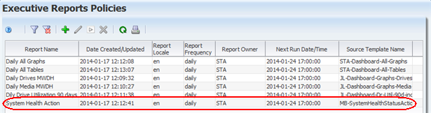

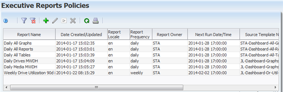

Setup & Administration 탭의 Executive Reports Policies 화면에는 모든 실행 보고서 정책이 표시됩니다. 도표6-3은 이에 대한 예제입니다.
도표 6-3 샘플 Executive Reports Policies 화면
도표 6-3 에 대한 설명은 다음과 같습니다.
설명 "도표 6-3 샘플 Executive Reports Policies 화면"
각 실행 보고서 정책은 저장된 대시보드 템플리트를 기반으로 하며 다음과 같은 요소를 포함합니다.

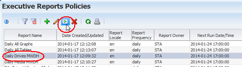

  1. 탐색 표시줄에서 Setup & Administration > Executive Reports Policies를 선택합니다.
    if_navsetupexecrpt.png에 대한 설명은 다음과 같습니다.
    Executive Reports Policies 화면이 나타납니다.
  2. 실행하려는 보고서 정책을 선택하고 Run을 누릅니다.
    if_execpolrun.png에 대한 설명은 다음과 같습니다.
    확인 대화 상자가 나타납니다.
  3. 정보를 확인하고 OK를 눌러 보고서를 실행합니다.
    if_execpolrunconf.png에 대한 설명은 다음과 같습니다.
    보고서가 실행됩니다. 출력 표시 방법에 대한 자세한 내용은 "실행 보고서 보기"를 참조하십시오.

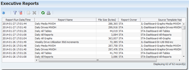

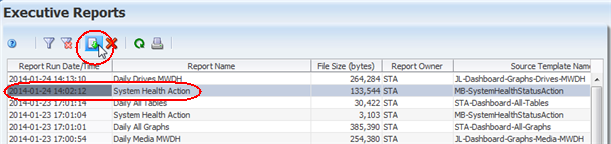

  1. 탐색 표시줄에서 Home > Executive Reports를 선택합니다.
    if_navexecrpt.png에 대한 설명은 다음과 같습니다.
    Executive Reports 화면이 나타나고 STA 사용자 이름에 사용할 수 있는 모든 보고서 파일이 표시됩니다.

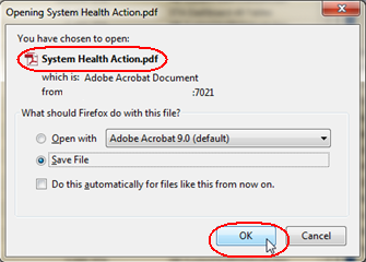

  2. 보려는 보고서 파일을 선택하고 Export를 누릅니다.
    if_dashrptexport.png에 대한 설명은 다음과 같습니다.
    이 파일은 브라우저 설정에 따라 컴퓨터에 다운로드됩니다. 자세한 내용은 해당 브라우저 설명서를 참조하십시오. 다음은 Windows에서 Mozilla Firefox를 실행하는 컴퓨터에서 볼 수 있는 샘플 대화 상자입니다.
    if_execrptexportsave.png에 대한 설명은 다음과 같습니다.
    이 예제에서는 다음을 수행합니다.
    • Save File 및 OK를 눌러서 보고서를 로컬 컴퓨터에 저장합니다. 보고서는 PDF 형식으로 저장되며 나중에 Adobe Reader에서 볼 수 있습니다.
    • 브라우저에서 보고서를 보려면 Open with 및 OK를 누릅니다. 이 옵션을 사용하려면 Adobe Acrobat 추가 기능이 설치되었고 브라우저에서 사용으로 설정되어 있어야 합니다. 정확한 기능은 사용자의 브라우저 구성에 따라 달라집니다. 이 옵션을 사용할 수 없는 경우 자세한 내용은 해당 브라우저 설명서를 참조하십시오.

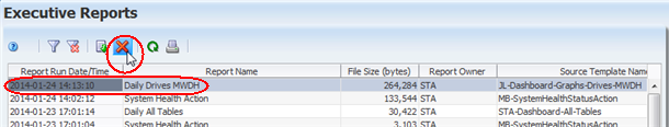

  2. 삭제할 보고서 파일을 선택하고 Delete를 누릅니다.
    if_execrptdelete.png에 대한 설명은 다음과 같습니다.
    삭제 확인 대화 상자가 표시됩니다.
  3. 선택 항목을 확인하고 Yes를 눌러서 삭제를 확인합니다.
    if_execrptdelconf.png에 대한 설명은 다음과 같습니다.
    보고서 파일이 삭제되고 Executive Reports 화면에서 더 이상 볼 수 없습니다.

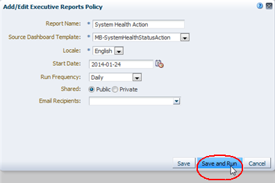

  3. 다음과 같이 Add/Edit Executive Reports Policy 대화 상자를 완료합니다.
    1. Report Name 필드에 고유한 이름을 입력합니다.
      최대 250자까지 영숫자 문자를 입력에 포함할 수 있습니다.
    2. Source Dashboard Template 메뉴에서 실행 보고서의 기초로 사용할 템플리트를 선택합니다. 메뉴에는 STA 사용자 이름에서 사용할 수 있는 모든 대시보드 템플리트가 나열됩니다.
      주:
      이 필드는 사용자가 정책을 수정하는 중이고 소스 템플리트가 다른 STA 사용자 이름에 의해 개인적으로 소유되는 경우에만 표시됩니다.
    3. Locale 메뉴에서 English를 선택합니다. 현재까지는 이 옵션만 사용할 수 있습니다.
    4. Start Date 필드에서 일정이 잡힌 보고서 실행을 시작할 날짜를 지정합니다. 보고서는 이 날짜부터 시작해서 00:30 UTC 이후에 바로 실행됩니다.
    5. Run Frequency 메뉴에서 보고서를 실행할 빈도를 선택합니다.
    6. Shared 필드에서 다음 옵션 중 하나를 선택합니다.
      • 보고서를 모든 사용자에게 제공하려면 Public을 선택합니다.
      • 보고서를 현재 STA 사용자 이름에만 제공하려면 Private를 선택합니다. 이 작업은 전자 메일 받는 사람 목록에 영향을 주지 않습니다. 보고서가 개인 보고서라도 보고서의 복사본을 다른 사용자에게 전자 메일로 전송할 수 있습니다.
    7. Email Recipients 메뉴에서 보고서를 실행할 때마다 보고서의 복사본을 전자 메일로 전송할 전자 메일 주소를 선택합니다. 보고서는 PDF 첨부 파일로 전송됩니다. 메뉴에는 STA에 정의된 모든 전자 메일 주소가 나열됩니다.
  4. 정보가 올바른지 확인한 후 다음 버튼 중 하나를 누릅니다.
    • 보고서 정책을 저장하고 지정된 시작 날짜에 처음으로 실행하려면 Save를 누릅니다.
    • 보고서 정책을 저장하고 즉시 실행하려면 Save and Run을 누릅니다. 이 작업은 정의한 일정에 영향을 주지 않습니다. 보고서는 지정된 시작 날짜부터 시작해서 정기적으로 일정이 잡힌 시간에도 실행됩니다.
    if_execpolsaverun.png에 대한 설명은 다음과 같습니다.
    Executive Reports Policies 화면이 새로운 정책 정보로 업데이트됩니다.
    if_execpoladddone.png에 대한 설명은 다음과 같습니다.
    Save and Run을 선택한 경우 첫번째 가능한 시간에 보고서가 백그라운드에서 실행됩니다. 보고서 실행을 시작하려면 최대 2분까지 걸릴 수 있습니다.
    보고서 실행이 완료되는 즉시 Home 탭의 Executive Reports 화면에 출력이 제공됩니다. 출력 표시 방법에 대한 자세한 내용은 "실행 보고서 보기"를 참조하십시오.

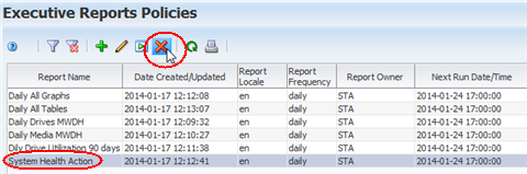

  2. 삭제할 보고서 정책을 선택하고 Delete를 누릅니다.
    if_execpoldelete.png에 대한 설명은 다음과 같습니다.
    Delete 대화 상자가 나타납니다.
    if_execpoldelconf.png에 대한 설명은 다음과 같습니다.
    보고서 정책이 삭제됩니다.
