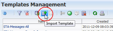

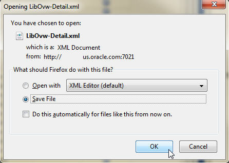

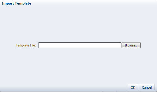

STA 가져오기 및 내보내기 기능을 통해 다른 사용자와 사용자 정의 템플리트를 공유할 수 있습니다. 예를 들어 사용자 정의 템플리트를 저장하고 로컬 컴퓨터에 XML 파일로 내보낸 다음 다른 사용자에게 XML 파일로 전자 메일 전송할 수 있습니다. 그러면 다른 사용자가 STA 사용자 이름을 사용하여 STA로 로그인하고 XML 파일을 가져와 템플리트를 바로 사용할 수 있습니다.
지침은 "템플리트 내보내기" 및 "템플리트 가져오기"를 참조하십시오. 이러한 작업을 수행하려면 운영자 또는 관리자 권한이 있어야 합니다.

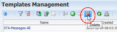

템플리트 삭제

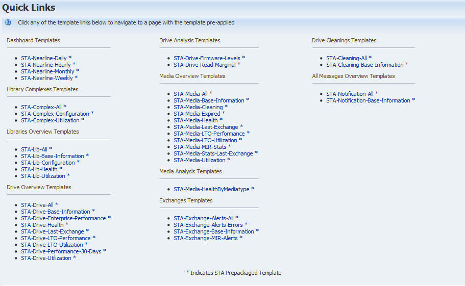

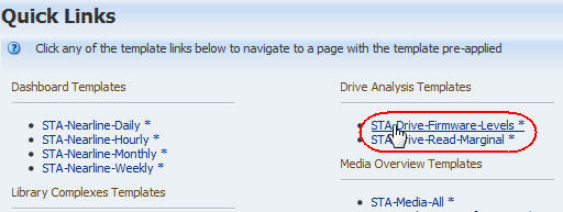

템플리트 Quick Links 화면
Quick Links 화면에서는 STA 사용자 이름이 사용 가능한 템플리트에 대한 링크를 제공합니다. 다음은 STA와 함께 제공되는 기본 Quick Links 화면 샘플입니다. 목록이 현재 STA 사용자 이름마다 다르며 STA 사용자 이름이 사용할 수 있는 다른 템플리트가 있는 경우 디스플레이가 다를 수 있습니다.
if_quicklinkdef.jpg에 대한 설명은 다음과 같습니다.
다음 화면 샘플에 표시된 것처럼 각 템플리트 이름은 핫 링크이며 이 링크를 누르면 선택한 템플리트가 자동으로 적용된 해당 화면으로 이동할 수 있습니다.
if_quicklinklink.jpg에 대한 설명은 다음과 같습니다.
템플리트는 Libraries Overview Templates, Drive Analysis Templates, Exchanges Templates 등과 같은 화면별로 그룹화됩니다. 각 화면 그룹 내에서 템플리트는 알파벳순으로 나열됩니다. 이 목록은 새 템플리트 또는 템플리트 이름 변경 사항으로 자동으로 업데이트됩니다.
빠른 링크는 다음 템플리트 유형에 사용할 수 있습니다.
  • 미리 정의된 모든 템플리트 – 이름 뒤 별표(*)로 식별됩니다.
  • 모든 사용자 정의 공개 템플리트
  • 현재 STA 사용자 이름이 소유한 모든 사용자 정의 개인 템플리트
주:
Quick Links 화면에는 각 화면 그룹에 대해 이름이 "STA-Default"인 템플리트가 포함되어 있지 않습니다. 따라서 특정 화면에서 STA 사용자 이름이 사용할 수 있는 유일한 템플리트는 그룹이 나열되지 않은 이름이 "STA-Default"인 템플리트입니다. 사용 가능한 사용자 정의 템플리트가 추가되는 대로 화면에 추가됩니다.

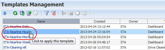

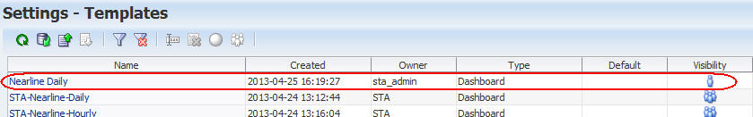

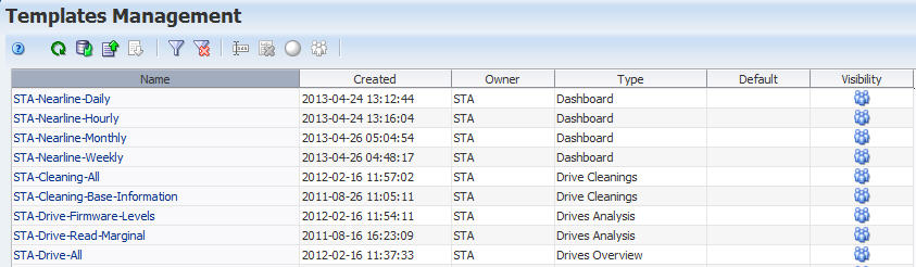

Templates Management 화면
Setup & Administration 탭에서 확인할 수 있는 Templates Management 화면은 운영자 및 관리자 사용자만 사용할 수 있습니다.
다음은 STA와 함께 제공되는 기본 Templates Management 화면 샘플입니다. 현재 STA 사용자에 대한 목록이므로 디스플레이에 나열된 템플리트가 다를 수 있습니다.
if_tmptmgtdef.jpg에 대한 설명은 다음과 같습니다.
if_tmptmgtlink.jpg에 대한 설명은 다음과 같습니다.

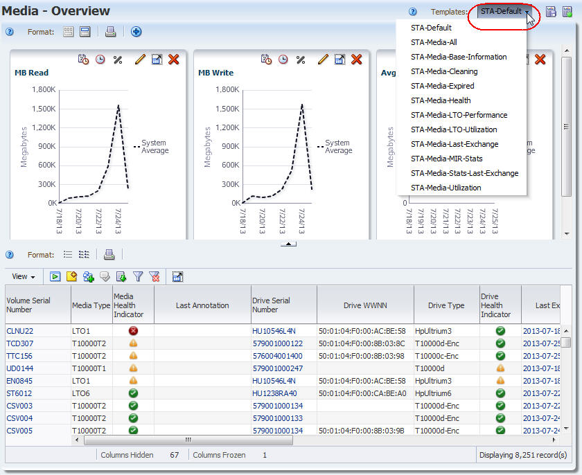

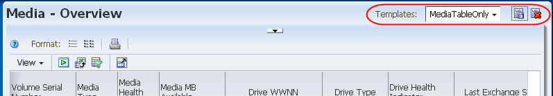

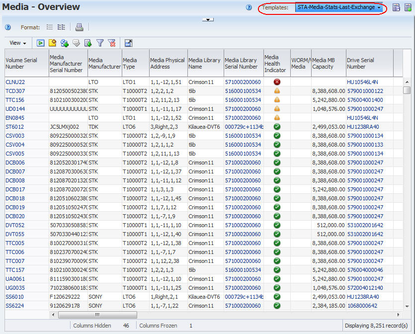

  1. 현재 화면에서 Templates 메뉴를 선택합니다.
    메뉴에는 STA 사용자 이름에서 사용할 수 있는 모든 템플리트가 표시됩니다. 현재 표시된 템플리트는 Templates 필드의 어두운 영역에서 식별됩니다.
    if_tmptapply1.jpg에 대한 설명은 다음과 같습니다.
  2. Templates 메뉴에서 적용할 템플리트를 선택합니다.
    if_tmptapplyselect.jpg에 대한 설명은 다음과 같습니다.
    새 템플리트가 적용됩니다.
    주:
    Templates 필드에 표시된 이름을 확인하여 현재 적용된 템플리트를 항상 확인할 수 있습니다.
    if_tmptapplyafter.jpg에 대한 설명은 다음과 같습니다.
Quick Links 화면에서
주:
이 옵션은 사용자가 수행할 수 있습니다.
  1. 탐색 표시줄에서 Home > Quick Links를 선택합니다.
    if_navquicklink.jpg에 대한 설명은 다음과 같습니다.
    화면에는 STA 사용자 이름이 사용할 수 있는 템플리트가 표시됩니다.
    주:
    이름이 "STA-Default"인 템플리트는 목록에 포함되지 않습니다.
  2. 사용할 템플리트의 텍스트 링크를 선택합니다.
  3. 선택한 템플리트가 적용된 화면으로 이동합니다.

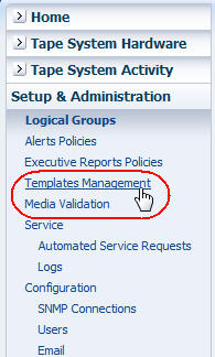

Templates Management 화면에서
주:
이 옵션을 사용하려면 운영자 또는 관리자 권한이 필요합니다.
  1. 탐색 표시줄에서 Setup & Administration > Templates Management를 선택합니다.
    if_navtmptmgt.jpg에 대한 설명은 다음과 같습니다.
    이 화면에는 STA 사용자 이름이 사용할 수 있는 모든 템플리트가 표시됩니다.
    주:

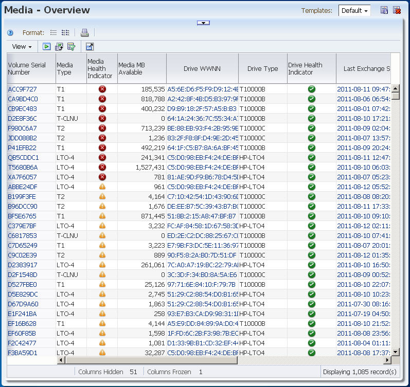

템플리트 관리 작업
템플리트 만들기
이 절차를 사용하여 현재 화면의 새 템플리트를 만들고 저장합니다. 템플리트를 STA 사용자 이름만 사용할 수 있는지 또는 모든 사용자가 사용할 수 있는지 여부를 지정할 수 있습니다.
주:
이 절차를 수행하려면 운영자 또는 관리자 권한이 필요합니다.
  1. 현재 화면에 원하는 변경 사항을 적용합니다.
    주:
    템플리트에 포함할 수 있는 화면 변경 사항 유형은 "템플리트 정의에 포함되어 있는 화면 특성"을 참조하십시오.

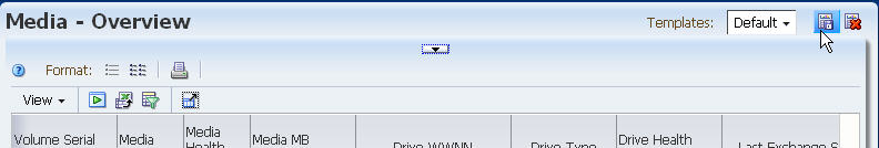

    다음 예에서는 그래픽 창을 축소하여 테이블 영역만 표시되도록 Media – Overview 화면이 수정되었습니다.
    if_tmpttableonly.jpg에 대한 설명은 다음과 같습니다.
  2. 원하는 수정 사항을 모두 적용한 경우 Save Template를 누릅니다.
    if_tmptsave.jpg에 대한 설명은 다음과 같습니다.

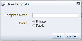

    Save Template 대화 상자가 표시됩니다.

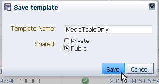

    if_tmptsaved.jpg에 대한 설명은 다음과 같습니다.

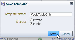

  3. 다음과 같이 Save Template 대화 상자를 완료합니다.
    1. Template Name 필드에 새로운 고유 이름을 입력합니다.
      주:
      이름이 존재하는 경우 Save를 누르면 확인 환경 설정에 따라 기존 템플리트를 덮어쓸지 여부를 확인하는 메시지가 표시될 수 있습니다. 지침은 "템플리트 수정"을 참조하십시오.
    2. Shared 필드에서 가시성 옵션을 선택합니다. 추가 정보는 "템플리트 소유권 및 가시성"을 참조하십시오.
      • Private – 현재 STA 사용자 이름만 템플리트를 사용할 수 있습니다.
      • Public – 모든 STA 사용자 이름이 템플리트를 사용할 수 있습니다.
  4. Save를 누릅니다.
    if_tmptsavedsave.jpg에 대한 설명은 다음과 같습니다.
    템플리트가 저장되고 이름이 Templates 메뉴에 표시됩니다.

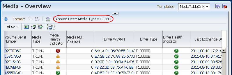

  2. 템플리트에 포함할 화면 변경 사항을 적용합니다.
    주:
    이 예에서는 "Media Type=TCLNU" 필터를 적용하여 화면이 수정됩니다.
    if_tmptmodify2.jpg에 대한 설명은 다음과 같습니다.
  3. 변경 사항을 확인한 다음 템플리트 도구 모음에서 Save Template를 누릅니다.

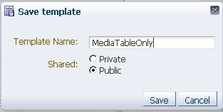

  4. 다음과 같이 Save Template 대화 상자를 완료합니다.
    1. Template Name 필드는 그대로 유지합니다.
    2. 템플리트의 가시성을 수정할지 여부에 따라 Shared 필드에서 옵션을 선택하거나 그대로 유지합니다.
  5. Save를 누릅니다.
    if_tmptmodifysavesave.jpg에 대한 설명은 다음과 같습니다.

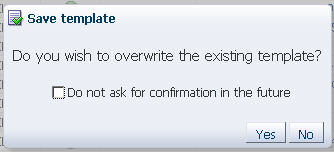

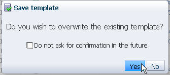

    Template Overwrite Confirmation 대화 상자가 표시됩니다.
    주:
    이 대화 상자는 해제된 경우 표시되지 않습니다. 자세한 내용은 STA 화면 기본 사항 설명서를 참조하십시오.
    if_tmptmodifyoverwrite.jpg에 대한 설명은 다음과 같습니다.
  6. Yes를 눌러 수정 사항을 확인합니다.
    if_tmptmodifyoverwritey.jpg에 대한 설명은 다음과 같습니다.
    지정한 변경 사항으로 템플리트가 업데이트됩니다.
  2. 이름을 바꿀 사용자 정의 템플리트를 선택합니다.
  3. Templates Management 도구 모음에서 Rename을 누릅니다.
    Rename Template 대화 상자가 표시됩니다.
  4. New Name 필드에 지정할 이름을 입력합니다. 입력 항목은 고유해야 합니다. 이미 지정된 이름을 입력할 수 없습니다.
  5. OK를 누릅니다.
    이름이 업데이트됩니다.
  2. 내보낼 사용자 정의 템플리트를 선택합니다.
  3. Templates Management 도구 모음에서 Export를 누릅니다.
    이 파일은 브라우저 설정에 따라 컴퓨터에 다운로드됩니다. 자세한 내용은 해당 브라우저 설명서를 참조하십시오. 다음은 Windows가 실행 중인 컴퓨터에 표시될 수 있는 샘플 대화 상자입니다. 파일이 .xml 확장자로 저장됩니다.
    if_tmptexportd.jpg에 대한 설명은 다음과 같습니다.

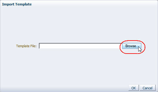

템플리트 가져오기
이 절차를 사용하여 다른 소스에서 수신한 STA 템플리트를 가져오면 STA 사용자 이름이 사용할 수 있습니다. 이렇게 하면 다른 사용자가 사용자 정의 템플리트를 내보내 전자 메일로 내게 전송할 수 있습니다. 추가 정보는 "템플리트 공유"을 참조하십시오.
주:
가져올 템플리트는 로컬 드라이브, 연결되어 있는 네트워크 드라이브 또는 컴퓨터에 마운트된 플래시 드라이브와 같이 컴퓨터에서 액세스할 수 있는 드라이브에 있어야 합니다.
  2. Templates Management 도구 모음에서 Import Template를 누릅니다.
    if_tmptimport.jpg에 대한 설명은 다음과 같습니다.
    Import Template 대화 상자가 표시됩니다.
    tmpt_importd.jpg에 대한 설명은 다음과 같습니다.
  3. Browse를 누르고 가져오려는 템플리트 위치로 이동합니다.
    tmpt_importdbrowse.jpg에 대한 설명은 다음과 같습니다.
    브라우저 설정에 따라 탐색 대화 상자가 표시됩니다. 자세한 내용은 해당 브라우저 설명서를 참조하십시오.
  4. 탐색 대화 상자를 사용하여 템플리트 파일을 찾고 업로드합니다. 파일의 확장자는 .xml이어야 합니다.
  5. 템플리트가 목록에 추가됩니다. 지정된 소유자는 STA 사용자 이름이고 Visibility는 Private로 설정됩니다.
    tmpt_importdone.jpg에 대한 설명은 다음과 같습니다.

  3. Templates Management 도구 모음의 Delete를 누릅니다.

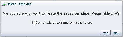

    if_tmptdelete.jpg에 대한 설명은 다음과 같습니다.

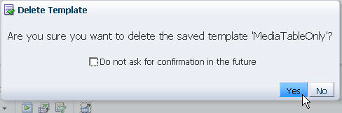

    Delete Template 확인 대화 상자가 표시됩니다.
    주:
    if_tmptdeleteconf.jpg에 대한 설명은 다음과 같습니다.
  4. Yes를 눌러 삭제를 확인합니다.
    if_tmptdeleteconfy.jpg에 대한 설명은 다음과 같습니다.
    템플리트가 삭제되고 Templates Management 목록이 업데이트됩니다.

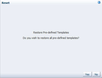

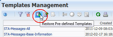

  2. Templates Management 도구 모음에서 Restore Predefined Templates를 선택합니다.
    tmpt_restore.jpg에 대한 설명은 다음과 같습니다.

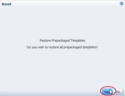

    Template Reset 대화 상자가 표시됩니다.
    if_resettemplates.jpg에 대한 설명은 다음과 같습니다.
  3. Yes를 누릅니다.
    if_resetyes.jpg에 대한 설명은 다음과 같습니다.
    미리 정의된 템플리트는 STA 응용 프로그램에 바로 복원되고 모든 사용자가 사용할 수 있게 됩니다. 사용자가 만든 사용자 정의 템플리트도 계속 사용할 수 있습니다. Templates Management 목록이 업데이트됩니다.
