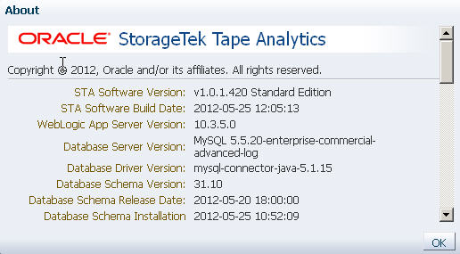

STA 소프트웨어 버전 정보 표시
이 절차에서는 STA 응용 프로그램에 대한 버전 정보 및 지원 소프트웨어를 표시합니다. 이 정보는 Oracle 지원 담당자에 연락할 때마다 유용합니다.
  1. STA 화면의 오른쪽 아래에 있는 상태 표시줄에서 About을 누릅니다.
    if_aboutclick.jpg에 대한 설명은 다음과 같습니다.
    버전 정보 대화 상자가 표시됩니다.
    if_version.jpg에 대한 설명은 다음과 같습니다.
  2. OK를 눌러 대화 상자를 닫습니다.

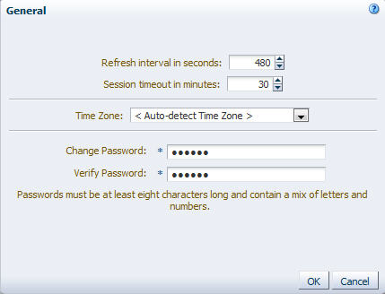

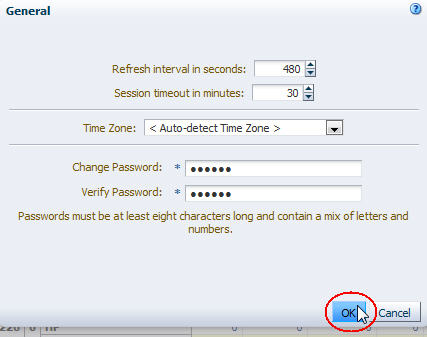

암호 변경
다음 절차에 따라 STA 사용자 이름에 대한 암호를 변경합니다. 유효한 암호 지정에 대한 자세한 내용은 "암호 요구 사항"을 참조하십시오.
  1. 기본 도구 모음에서 Preferences > General을 선택합니다.
    if_prefgen.jpg에 대한 설명은 다음과 같습니다.
    General 대화 상자가 나타납니다.
    if_prefgeneral.jpg에 대한 설명은 다음과 같습니다.
  2. Change Password 필드에서 지정하려는 새 암호를 입력합니다.
    항목은 입력할 때 마스크되어 표시됩니다.
  3. Verify Password 필드에 암호를 다시 입력합니다.
  4. OK를 누릅니다.
    if_prefgeneralok.jpg에 대한 설명은 다음과 같습니다.
    암호가 업데이트됩니다. 다음에 로그인할 때는 새 암호를 사용해야 합니다.

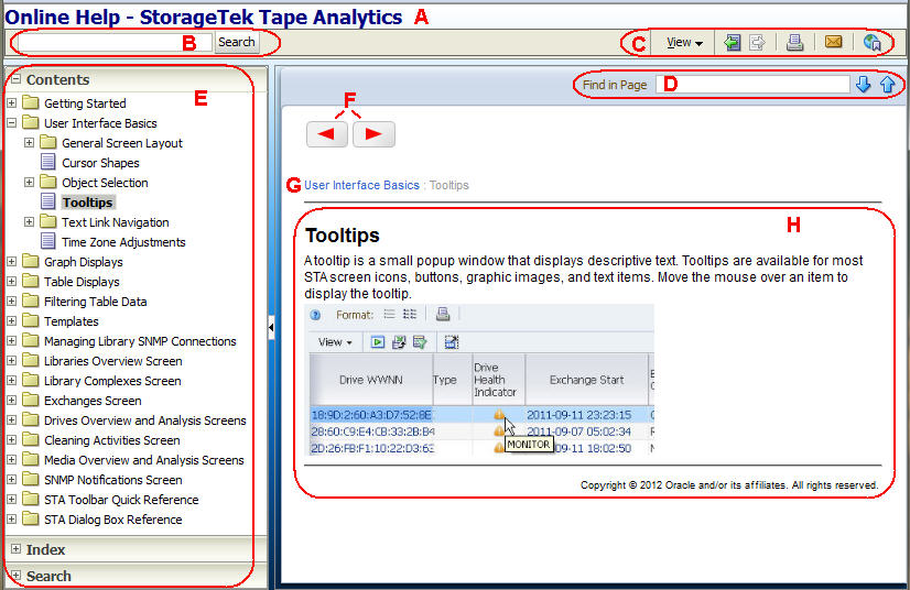

도움말
STA는 모든 화면에 대한 상황에 맞는 도움말을 제공합니다. Help 버튼은 다음 도구 모음에 있습니다.
도움말 창 레이아웃
if_helpwindow.jpg에 대한 설명은 다음과 같습니다.
항목
이름
설명
A 제목
도움말 시스템의 제목을 표시합니다.
B 도움말 세트 빠른 검색 도움말 세트 전체에서 빠른 검색을 수행할 수 있습니다.
C 도움말 도구 모음 도움말 세트와 상호 작용하기 위한 명령에 직접 액세스할 수 있습니다. 자세한 내용은 "도움말 도구 모음"을 참조하십시오.
D 항목 빠른 검색 현재 표시된 항목 내에서 빠른 검색을 수행할 수 있습니다.
E 도움말 탐색 표시줄 Contents, Index 및 Search의 세 가지 탐색 탭을 제공합니다. 자세한 내용은 다음 항목을 참조하십시오.
F 찾아보기 버튼 도움말 항목에서 앞으로 및 뒤로 순차적으로 이동할 수 있습니다.
G 항목 이동 경로 항목 계층 내에서 현재 항목을 표시합니다. 상위 제목을 누르면 해당 항목이 표시됩니다.
H 항목 영역 도움말 항목의 내용을 표시합니다.

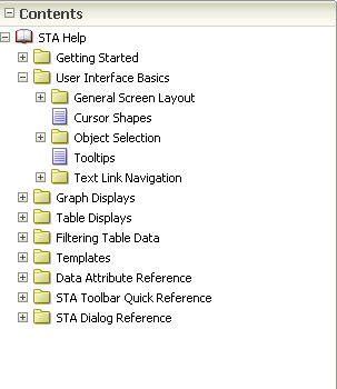

도움말 Contents 탭
Contents 탭에는 도움말 세트의 목차가 표시됩니다. 항목은 계층 트리로 나열되고 상위 레벨 제목은 폴더로 표시됩니다. 폴더를 확장 또는 축소해서 폴더 안의 제목을 나열하거나 숨길 수 있습니다. 제목을 누르면 항목 영역에 해당 항목이 표시됩니다.
if_helpcontentstab.jpg에 대한 설명은 다음과 같습니다.

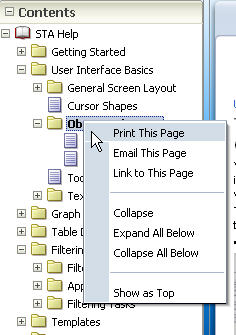

컨텍스트 메뉴
Contents 탭을 마우스 오른쪽 버튼으로 누르면 컨텍스트 메뉴가 표시됩니다.
if_helpcontextmenu.jpg에 대한 설명은 다음과 같습니다.
메뉴 선택 작업
Print This Page 현재 항목을 인쇄할 수 있도록 컴퓨터의 인쇄 대화 상자를 엽니다. 도움말 도구 모음에서도 사용할 수 있습니다.
Email This Page 이 항목에 대한 링크를 전자 메일로 전송할 수 있도록 컴퓨터의 기본 전자 메일 응용 프로그램을 엽니다. 도움말 도구 모음에서도 사용할 수 있습니다.
Link to This Page 브라우저 책갈피에서 현재 항목에 대한 링크를 저장할 수 있습니다. 도움말 도구 모음에서도 사용할 수 있습니다.
Expand 선택한 제목을 확장합니다.
Collapse 목차를 축소해서 선택한 제목 내의 하위 제목을 숨깁니다.
Expand All Below 선택한 제목 및 제목 안의 모든 하위 제목을 확장합니다.
Collapse All Below 선택한 제목 및 제목 안의 모든 하위 제목을 축소합니다.
Show As Top Contents 탭의 맨 위에 현재 제목을 표시합니다.

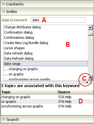

도움말 Index 탭
Index 탭에는 2 레벨 계층으로 정렬된 키워드 인덱스가 표시됩니다. 키워드는 여러 항목과 연결할 수 있습니다.
if_helpindextab.jpg에 대한 설명은 다음과 같습니다.
항목
이름
설명
A Jump to keyword 텍스트 필드에 하나 이상의 단어를 입력합니다. 입력을 시작하면 목록에서 입력한 글자와 일치하는 첫번째 키워드가 선택됩니다. 더 많은 글자를 입력할수록 더 정확한 항목이 선택됩니다.
B 키워드 목록 알파벳 순서로 정렬된 2 레벨 키워드 목록입니다. 키워드를 선택하면 항목 목록에서 연관된 항목이 표시됩니다.
C 창 확장/축소 항목 목록을 확장하거나 축소하려면 누릅니다.
D 항목 목록 키워드 목록입니다. 키워드 링크를 누르면 항목 영역에 연관된 항목이 표시됩니다. 해당 열로 정렬하려면 열 제목(항목 또는 소스)을 누릅니다.

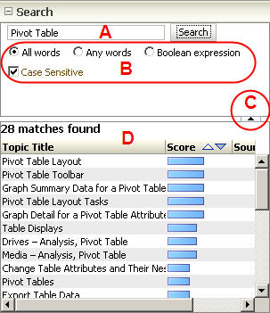

도움말 Search 탭
Search 탭에서는 도움말 세트를 검색하는 전체 텍스트 질의를 생성할 수 있습니다.
if_helpsearchtab.jpg에 대한 설명은 다음과 같습니다.
항목
이름
설명
A 검색 텍스트 텍스트 필드에 하나 이상의 단어를 입력합니다. 입력을 시작하면 목록에서 입력한 글자와 일치하는 첫번째 키워드가 선택됩니다. 더 많은 글자를 입력할수록 더 정확한 항목이 선택됩니다.
B 선택 조건 검색에 대한 선택 조건을 지정할 수 있습니다.
D 항목 목록 검색 결과에 대한 목록입니다. 각 항목에 대한 항목 제목, 점수 및 소스가 포함됩니다. 항목 링크를 누르면 항목 영역에 표시됩니다.
Score 열에는 검색 조건과 얼마나 일치하는지에 따라 항목의 순위가 표시됩니다. 기본적으로 모든 항목이 점수를 기준으로 정렬됩니다. 해당 열로 정렬하려면 열 제목(항목 제목, 점수 또는 소스)을 누릅니다.
