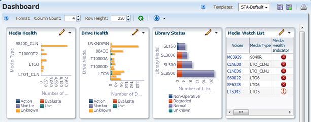

대시보드는 로그인할 때 표시되는 첫번째 화면입니다. 대시보드는 각각 테이프 라이브러리 시스템의 여러 보기를 표시하는 포틀릿으로 구성됩니다.

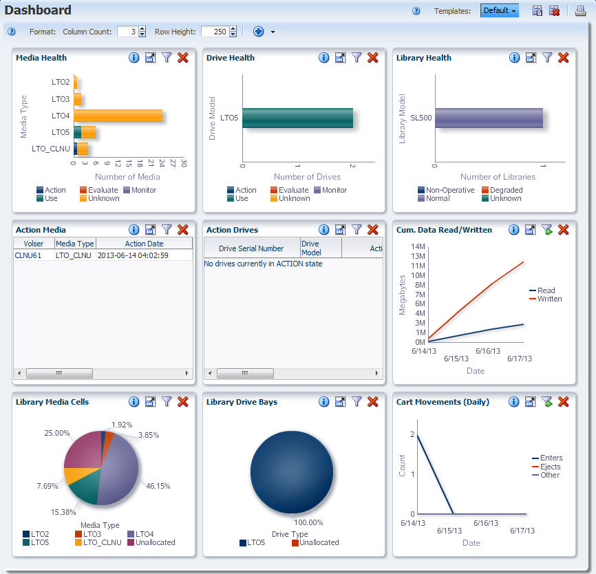

대시보드 사용
다음은 STA에서 제공되는 기본 대시보드 예입니다. STA 사용자 이름에 대해 다른 대시보드 템플리트가 기본값으로 지정된 경우 표시가 다를 수 있습니다.

대시보드 사용자 정의
대시보드는 완전히 사용자 정의할 수 있습니다. 50개 이상의 포틀릿을 표시할 수 있으며 각 포틀릿에는 STA에서 수집되는 서로 다른 분석 및 요약 데이터 세트가 표시됩니다. 한 번에 최대 30개의 포틀릿을 포함할 수 있습니다. 사용 가능한 포틀릿에 대한 자세한 내용은 "포틀릿 유형"을 참조하십시오.
필요에 따라 포틀릿을 재정렬하고, 크기를 변경하고 각 포틀릿에 표시되는 데이터를 필터링할 수 있습니다. 자세한 내용은 "대시보드 작업"을 참조하십시오.

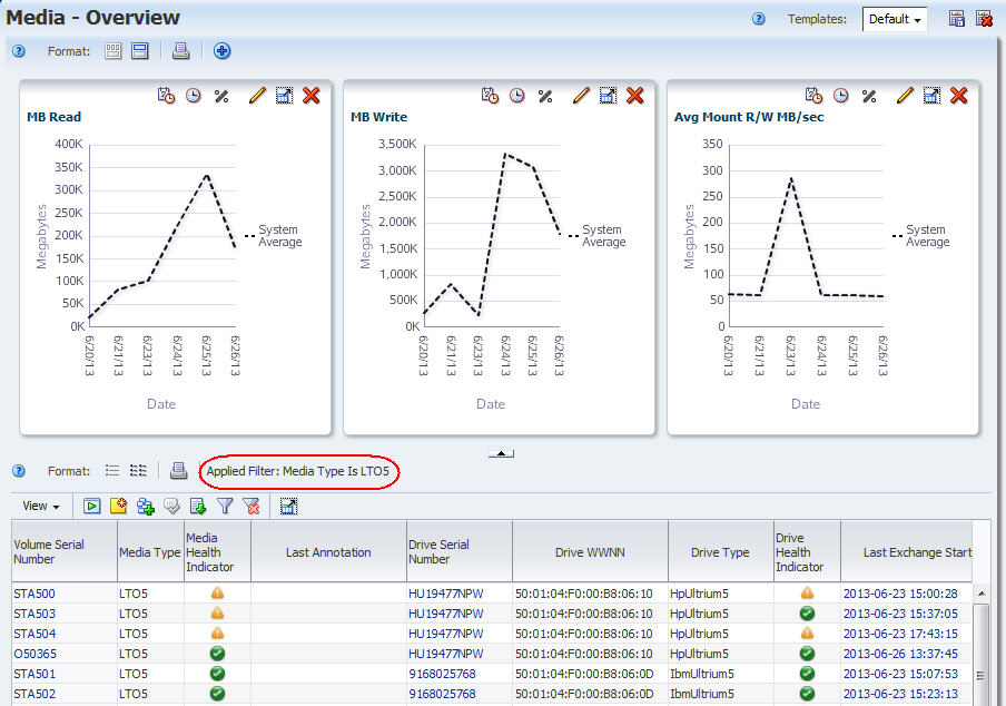

막대 차트, 파이 차트 및 영역 차트에는 화면 표시에 필터가 적용된 상태로 선택한 리소스에 대한 목록 보기가 표시됩니다. 다음 화면에서는 파이 차트 섹션을 눌러서 선택한 매체 유형만 표시하도록 필터링된 Media – Overview 화면 목록 보기를 표시하는 방법을 보여줍니다.

일부 그래프 섹션은 표시할 연관된 Overview 화면 정보를 포함하지 않을 수 있습니다. 예를 들어, 아래에 있는 Library Media Slots 포틀릿에는 Unallocated 범주에 사용 가능한 매체 세부 정보가 없으므로, 매체 슬롯이 비어 있거나 활성화되지 않았음을 나타냅니다. 따라서 파이 중에서 이 섹션을 눌러도 효과가 없습니다.
주위의 텍스트는 if_dashpienolink.png을(를) 설명합니다.

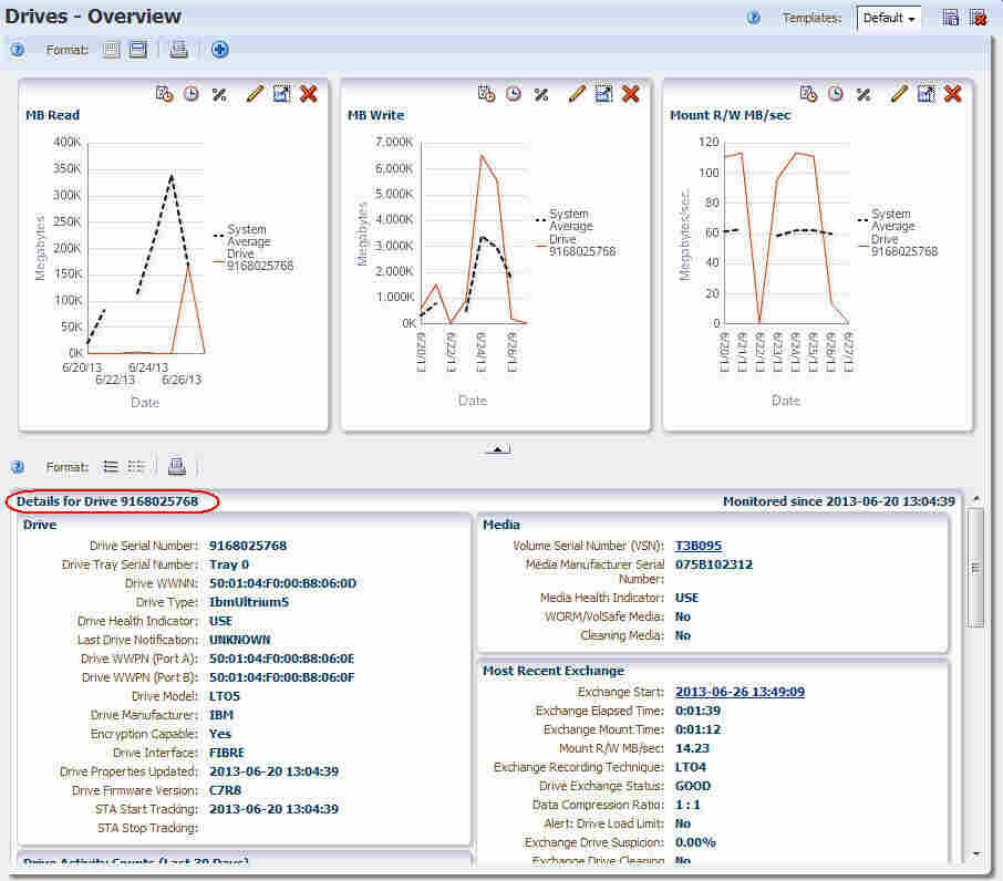

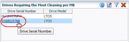

일부 테이블 포틀릿에는 선택한 리소스에 대한 Detail View를 표시하는 텍스트 링크가 포함되어 있습니다. 다음 화면에서는 대시보드 포틀릿에서 드라이브 일련 번호 링크로 선택한 드라이브에 대해 Drives - Overview 화면의 세부 정보 보기를 표시하는 방법을 보여줍니다. 텍스트 링크에 대한 자세한 내용은 STA 화면 기본 사항 설명서를 참조하십시오.
if_dashtablelinkfr.jpg에 대한 설명은 다음과 같습니다.
if_dashtablelinkto.jpg에 대한 설명은 다음과 같습니다.

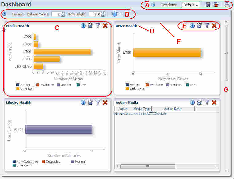

대시보드 레이아웃
대시보드는 열 및 행으로 배열된 동일한 크기의 포틀릿으로 나뉩니다. 열은 1~5개까지 가능하고 행은 개수에 제한이 없습니다. 행 높이는 100~600픽셀까지 가능합니다.
if_dashlayout.jpg에 대한 설명은 다음과 같습니다.
항목 이름 설명
A 템플리트 도구 모음 템플리트 적용 및 관리를 위한 명령에 직접 액세스할 수 있습니다. 이 도구 모음은 대부분의 STA 화면에 표시됩니다. 자세한 내용은 "Templates 도구 모음"을 참조하십시오.
B 대시보드 도구 모음 대시보드 표시 관리를 위한 명령에 직접 액세스할 수 있습니다. 각 아이콘에 대한 설명은 "대시보드 도구 모음"을 참조하십시오.
C 대시보드 포틀릿 대시보드 포틀릿은 열 및 행으로 배열됩니다. 각 포틀릿에는 테이프 라이브러리 시스템의 여러 가지 상위 레벨 보기가 표시됩니다. 자세한 내용은 "대시보드 포틀릿"을 참조하십시오.
D 대시보드 포틀릿 제목 포틀릿에 포함된 데이터 유형을 식별할 수 있습니다. 자세한 내용은 "대시보드 포틀릿"을 참조하십시오.
E 대시보드 포틀릿 도구 모음 이 대시보드 포틀릿의 표시를 조작하기 위한 명령에 직접 액세스할 수 있습니다. 자세한 내용은 "대시보드 포틀릿 도구 모음"을 참조하십시오.
F 대시보드 포틀릿 경계 대시보드 포틀릿 맨 위의 음영 영역입니다. 포틀릿을 잡아서 이동할 수 있습니다. 자세한 내용은 STA 화면 기본 사항 설명서를 참조하십시오.
G 세로 스크롤 막대 화면 아래를 넘어서 추가 행이 있을 경우에만 표시됩니다.

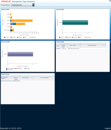

모바일 대시보드 표시
STA는 모바일 장치에서 대시보드 표시를 지원합니다. STA 사용자 이름으로 사용 가능한 모든 대시보드 템플리트를 표시할 수 있습니다. 하지만 사용자 역할에 관계없이 모바일 표시는 읽기 전용입니다. 대시보드에서 다른 화면으로 링크하거나 포틀릿을 재정렬하고 템플리트를 저장할 수 없습니다. 따라서 모바일 장치에서 액세스되는 대시보드 템플리트는 먼저 데스크탑 STA 연결을 통해 생성되어 있어야 합니다.
대시보드 표시는 모바일 장치에 따라 자동으로 최적화됩니다. 예를 들어, 3개 열로 구성된 템플리트가 이동 전화에서는 단일 열로 표시되고 태블릿에서는 2개 열로 표시될 수 있습니다. 장치 순환도 지원됩니다. 예제 대시보드 표시는 도표2-1 및 도표2-2를 참조하십시오.
도표 2-1 태블릿의 샘플 모바일 대시보드 표시
도표 2-1 에 대한 설명은 다음과 같습니다.
설명 "도표 2-1 태블릿의 샘플 모바일 대시보드 표시"
도표 2-2 이동 전화의 샘플 모바일 대시보드 표시
도표 2-2 에 대한 설명은 다음과 같습니다.
설명 "도표 2-2 이동 전화의 샘플 모바일 대시보드 표시"

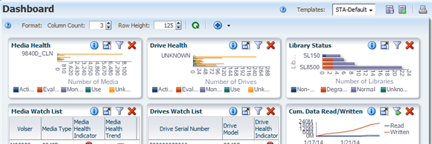

  2. 포틀릿 열 수를 변경하고, 따라서 각 포틀릿의 너비를 변경하려면, 대시보드 도구 모음에서 Column Count 필드에 숫자를 입력합니다. 스핀 상자 컨트롤을 사용하여 필드 값을 변경할 수도 있습니다. 유효한 항목은 1~5입니다. if_dashcolcountchg.png에 대한 설명은 다음과 같습니다.
    변경 사항은 Enter 키를 누르거나 커서를 화면의 다른 영역으로 이동하는 즉시 적용됩니다. if_dashcolcountdone.png에 대한 설명은 다음과 같습니다.

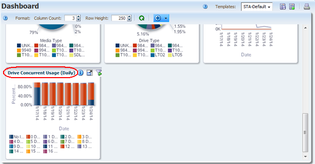

  3. 적합한 포틀릿 하위 메뉴에서 추가하려는 특정 포틀릿을 선택합니다. 시간 관련 포틀릿에는 Monthly, Weekly, Daily 또는 Hourly 시간 증분 옵션이 제공됩니다.
    if_dashaddgrportlet.png에 대한 설명은 다음과 같습니다.
    포틀릿은 대시보드 표시의 끝에 추가됩니다. 이를 보려면 세로 스크롤 막대를 사용해야 할 수 있습니다. 포틀릿을 새 위치로 이동하려면 STA 화면 기본 사항 설명서를 참조하십시오.

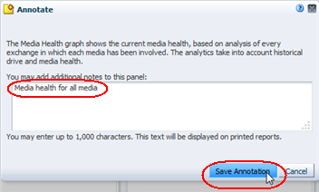

  2. 주석을 추가하려는 대시보드 포틀릿의 포틀릿 도구 모음에서 Panel Information을 누릅니다.
    if_dashportnote.png에 대한 설명은 다음과 같습니다.
    Annotate 대화 상자가 나타납니다.
  3. 이 포틀릿 인스턴스에 표시하려는 주석을 입력하고 Save Annotation을 눌러서 정보를 저장합니다. 주석의 길이는 최대 1,000자까지 가능합니다.
    주:
    텍스트를 보다 효율적으로 표시하기 위해서는 텍스트 영역의 오른쪽 하단을 잡고 늘려서 대화 상자 크기를 조정할 수 있습니다.
    if_dashannotate.png에 대한 설명은 다음과 같습니다.
    저장한 다음에는 주석이 대시보드 포틀릿 자체에 표시되지 않지만 Panel Information을 다시 눌러서 확인할 수 있습니다. 이 대시보드 표시에 따라 주석을 실행 보고서에 표시하려면 표시를 새 템플리트로 저장하거나 기존 템플리트에 대한 업데이트 템플리트로 저장해야 합니다.

모바일 장치에 대시보드 표시
이 절차에서는 이동 전화 또는 태블릿과 같은 모바일 장치에서 대시보드의 읽기 전용 버전을 표시할 수 있습니다. 해당 장치가 지원되는지 확인하려면 "모바일 표시 요구 사항"을 참조하십시오.
주:
이 절차를 수행하려면 먼저 STA가 실행되는 네트워크에 액세스할 수 있어야 합니다. 자세한 내용은 "모바일 장치에서 STA에 액세스"를 참조하십시오.
주:
이 절차의 예제는 이동 전화 표시 예제입니다.
  1. 모바일 장치에서 브라우저 창을 시작하고 STA에 로그인합니다. 자세한 내용은 "STA에 로그인"을 참조하십시오.
    STA 사용자 이름의 기본 대시보드 템플리트가 표시됩니다.
    if_dashphonedef.png에 대한 설명은 다음과 같습니다.
  2. 표시를 변경하려면 Templates 메뉴에서 보려는 템플리트를 선택합니다.
    if_dashtmptselphone.png에 대한 설명은 다음과 같습니다.
  3. 로그아웃하려면 화면 아래에서 Logout 링크를 누릅니다.
    if_dashlophone.png에 대한 설명은 다음과 같습니다.
