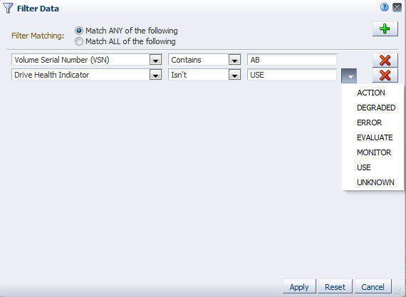

Filter Data 대화 상자
Filter Data 대화 상자는 Filter Data 아이콘을 누를 때 나타납니다. Image of the Filter icon. 다음은 샘플 대화 상자입니다.
if_filterdataparts.jpg에 대한 설명은 다음과 같습니다.
항목 이름 설명
A Filter Matching 필드 수행하려는 일치 유형을 지정할 수 있습니다. 다음 옵션 중 하나를 합니다.
  • Match ANY of the following - 지정한 조건과 일치하는 테이블 레코드를 선택합니다. 이 옵션은 기본값입니다.
  • Match ALL of the following - 지정한 모든 조건과 일치하는 레코드만 선택합니다.
B 필터 조건 행 각 행은 테이블에 적용할 필터 조건을 지정합니다. 행은 원하는 만큼 추가할 수 있습니다. 각 행에서는 다음 메뉴 항목을 선택하여 조건을 지정합니다.
  • Table attribute - 테이블에 사용할 수 있는 모든 속성이 메뉴에 나열됩니다.
    주: 선택하려는 속성의 이름을 알고 있으면 처음 몇 글자만 입력해서 메뉴에서 해당 항목으로 빠르게 커서를 이동할 수 있습니다.
  • Filter operators - 필터 연산자는 속성 유형에 따라 달라집니다.
  • Attribute value - 속성값은 속성에 따라 달라집니다.
필터 연산자 및 속성값에 대한 설명은 표4-1 "속성 유형별 필터 연산자"를 참조하십시오.
C 필터 조건 버튼 버튼을 사용하여 새 필터 조건 행을 추가하거나 연관된 행을 제거할 수 있습니다.
D 버튼
다음 버튼 중 하나를 누릅니다.

선택 조건 행이 포함된 Filter Data 대화 상자
  • Is - 속성값이 지정된 문자열과 일치하는 레코드를 선택합니다.
  • Isn't - 속성값이 지정된 문자열과 일치하지 않는 레코드를 선택합니다.
  • Is Blank - 속성값이 비어 있거나 널인 레코드를 선택합니다. 이 옵션은 특정 속성값이 STA에 설정되지 않은 레코드를 선택할 때 유용합니다. 예를 들어, "% Drive Utilization (30 Days) Is Blank" 조건을 사용하면 최근 30일 내에 사용되지 않은 모든 드라이브가 선택됩니다.
  • Starts With - 속성값이 지정된 문자열로 시작하는 레코드를 선택합니다.
  • Contains - 속성값 내 아무 곳에나 지정된 문자열이 포함된 레코드를 선택합니다.
  • Doesn't Contain - 속성값 내 어디에도 지정된 문자열이 포함되지 않은 레코드를 선택합니다.
  • Ends With - 속성값이 지정된 문자열로 끝나는 레코드를 선택합니다.
텍스트 항목은 대소문자를 구분하지 않습니다. 예를 들어, "ABC"는 "abc" 또는 "Abc"와 일치합니다.
일부 텍스트 속성은 형식에 제한이 없으며, 연관된 텍스트 입력 필드에 문자열을 입력할 수 있습니다. 항목은 대소문자를 구분하지 않습니다.
다른 텍스트 속성은 미리 정의되어 있으며, 가능한 값 메뉴 중에서 값을 선택할 수 있습니다. 나열된 값은 현재 적용된 필터 또는 STA 사용자 이름에 대한 현재 제거된 드라이브 및 매체 표시 설정을 반드시 반영하지 않아도 됩니다. 예를 들어, "Drive Health Indicator" 드롭다운 메뉴에는 모니터링되는 라이브러리에 현재 포함되지 않은 상태 값이 포함될 수 있습니다.
주: 논리적 그룹으로 필터링할 때는 일반적으로 "Is" 및 "Isn't" 대신 "Contains" 및 "Doesn't Contain" 연산자를 사용하는 것이 좋습니다. 자세한 내용은 "논리적 그룹으로 필터링"을 참조하십시오.

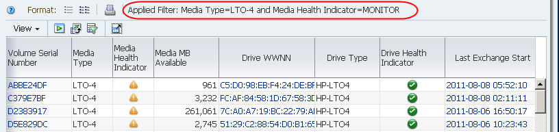

통합 수 링크를 사용하여 필터링
피벗 테이블 내의 셀은 특정 조건을 충족하는 리소스 또는 이벤트에 대한 통합 수를 포함합니다. 따라서 필터는 각 통합 수에 포함되며 피벗 테이블 가장자리로 표시되는 선택 조건을 기준으로 합니다. 피벗 테이블 층 및 필터에 대한 자세한 내용은 STA 화면 기본 사항 설명서를 참조하십시오.
예를 들어, 다음 Drives – Analysis 피벗 테이블에서 MONITOR 열의 "5"는 상태가 "Monitor"인 드라이브가 총 5개 있음을 나타냅니다.
if_filterimplicitlink.jpg에 대한 설명은 다음과 같습니다.
이 링크를 누르면 Drives - Overview 화면이 표시되고 테이블 가장자리를 기준으로 적합한 필터가 적용됩니다. 필터 조건은 테이블의 Applied Filter 영역에 표시됩니다.
주:
테이블 가장 자리를 기준으로 하는 필터는 Analysis 또는 Overview 화면에 이미 적용된 필터를 대체합니다.
주:
250자보다 긴 필터 설명은 잘립니다. 텍스트 위로 커서를 가져가면 전체 설명이 포함된 도구 설명을 표시할 수 있습니다.
if_filteraggrctresult.jpg에 대한 설명은 다음과 같습니다.
자세한 내용은 "통합 수 링크를 사용하여 필터 적용"을 참조하십시오.

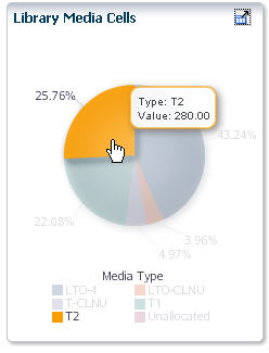

대시보드 그래픽을 사용하여 필터링
대시보드의 막대, 파이 및 영역 차트에는 특정 조건을 충족하는 리소스 또는 이벤트에 대한 통합 데이터가 표시됩니다. 따라서 필터는 이러한 대시보드 차트의 각 섹션에 포함됩니다.
예를 들어, 다음 "Health by Media Type" 그래프에서 선택된 LTO‐4 막대 섹션은 상태가 "Monitor"인 드라이브가 34개 있음을 나타냅니다.
if_dashmediaheath.jpg에 대한 설명은 다음과 같습니다.
이 막대 섹션을 누르면 Media - Overview 화면이 나타나고 고유 필터가 적용됩니다. 필터 조건이 테이블의 Applied Filter 영역에 표시됩니다.
if_dashbarclickresult.jpg에 대한 설명은 다음과 같습니다.

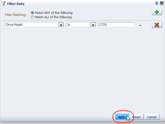

  3. 사양이 올바른지 확인한 후 Apply를 누릅니다.
    if_filterdataapply.jpg에 대한 설명은 다음과 같습니다.

대시보드에서 필터 적용
이 절차에 따라 대시보드에서 막대 또는 파이 차트의 섹션을 눌러서 필터를 적용합니다. 해당 Overview 화면으로 이동되고 막대 또는 파이 차트 섹션에 고유한 필터가 적용됩니다. 이 절차에서는 대시보드에 표시된 데이터에 대한 세부 정보를 표시할 수 있습니다.
  1. 탐색 표시줄을 사용하여 대시보드로 이동합니다.
    if_dashselect.png에 대한 설명은 다음과 같습니다.
  2. 대시보드 막대 또는 파이 차트에서 섹션을 누릅니다.
    if_dashpieselect.jpg에 대한 설명은 다음과 같습니다.
    해당 Overview 화면(이 예제의 Media - Overview)이 표시되고 목록 보기 테이블이 다음과 같이 업데이트됩니다.
    • 테이블에는 선택한 대시보드 섹션에 포함된 레코드만 표시됩니다.
    • Applied Filter 영역은 선택한 섹션으로부터의 필터 조건을 나타냅니다.
    • 테이블 상태 표시줄에는 표시된 레코드 수가 나타납니다. 이 숫자는 선택한 대시보드 섹션에 대한 값과 동일합니다.
      if_dashfilterapplied.jpg에 대한 설명은 다음과 같습니다.
