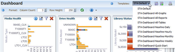

대시보드 템플리트
t_dash.jpg에 대한 설명은 다음과 같습니다.
STA‐Default
테이프 라이브러리 시스템의 상태, 구성 및 일별 성능에 대한 종합적인 요약을 제공합니다.
STA‐Dashboard-All-Graphs
사용 가능한 모든 그래프 포틀릿을 알파벳순으로 표시합니다. 이 템플리트는 대시보드 템플리트 및 실행 보고서에 포함할 포틀릿을 선택하는 데 유용합니다.
STA‐Dashboard‐All‐Reports
사용 가능한 모든 보고서 포틀릿을 알파벳순으로 표시합니다. 이 템플리트는 대시보드 템플리트 및 실행 보고서에 포함할 포틀릿을 선택하는 데 유용합니다.
STA‐Dashboard‐All‐Tables
사용 가능한 모든 테이블 포틀릿을 알파벳순으로 표시합니다. 이 템플리트는 대시보드 템플리트 및 실행 보고서에 포함할 포틀릿을 선택하는 데 유용합니다.
STA‐Dashboard‐Nearline‐Daily
지난 30일간 수행한 테이프 라이브러리 시스템의 드라이브 및 매체 작업에 대한 일별 요약 정보를 표시합니다. 표시된 포틀릿은 마운트 작업, I/O 처리량, 드라이브 및 매체 활용률, 드라이브 및 매체 슬롯 가용성을 요약합니다.
주:
이 템플리트에 표시된 데이터는 매일 하루가 끝날 때 업데이트됩니다. 막대 차트의 경우 데이터를 표시하려면 STA에서 적어도 하루 전체에 해당하는 데이터를 수집해야 합니다. 선 그래프의 경우 두 개 이상의 데이터 지점이 있어야 하므로 적어도 이틀에 해당하는 데이터가 필요합니다.
STA‐Dashboard‐Nearline‐Hourly
지난 4일 동안 테이프 라이브러리 시스템에서 수행한 드라이브 및 매체 작업에 대한 시간별 요약 정보를 표시합니다. 표시된 포틀릿은 마운트 작업, I/O 처리량, 드라이브 및 매체 활용률, 드라이브 및 매체 슬롯 가용성을 요약합니다.
주:
이 템플리트에 표시된 데이터는 매 시간 끝에 업데이트됩니다. 막대 차트의 경우 데이터를 표시하려면 STA에서 적어도 한 시간 전체에 해당하는 데이터를 수집해야 합니다. 선 그래프의 경우 두 개 이상의 데이터 지점이 있어야 하기 때문에 적어도 두 시간에 해당하는 데이터가 필요합니다.
STA‐Dashboard‐Nearline‐Monthly
지난 365일 동안 테이프 라이브러리 시스템에서 수행한 드라이브 및 매체 작업에 대한 월별 요약 정보를 표시합니다. 표시된 포틀릿은 마운트 작업, I/O 처리량, 드라이브 및 매체 활용률, 드라이브 및 매체 슬롯 가용성을 요약합니다.
주:
이 템플리트에 표시된 데이터는 매월 말에 업데이트됩니다. 막대 차트의 경우 데이터를 표시하려면 STA에서 적어도 한 달 전체에 해당하는 데이터를 수집해야 합니다. 선 그래프의 경우 두 개 이상의 데이터 지점이 있어야 하기 때문에 적어도 두 달에 해당하는 데이터가 필요합니다.
STA‐Dashboard‐Nearline‐Weekly
지난 100일간 수행한 테이프 라이브러리 시스템의 드라이브 및 매체 작업에 대한 일별 요약 정보를 표시합니다. 표시된 포틀릿은 마운트 작업, I/O 처리량, 드라이브 및 매체 활용률, 드라이브 및 매체 슬롯 가용성을 요약합니다.
주:
이 템플리트에 표시된 데이터는 매주 말에 업데이트됩니다. 막대 차트의 경우 데이터를 표시하려면 STA에서 적어도 한 주 전체에 해당하는 데이터를 수집해야 합니다. 선 그래프의 경우 두 개 이상의 데이터 지점이 있어야 하기 때문에 적어도 두 주에 해당하는 데이터가 필요합니다.
STA‐Dashboard‐Quick‐Start
테이프 라이브러리 시스템의 전체 구성 및 상태에 대한 정보를 표시하며 STA 빠른 시작 안내서와 함께 사용됩니다.

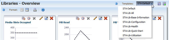

Libraries – Overview 템플리트
t_libovw.jpg에 대한 설명은 다음과 같습니다.
STA-Default
기본 라이브러리 등록 정보 및 구성 정보를 표시합니다.
STA-Lib-All
모든 라이브러리 테이블 속성을 표시합니다.
STA-Lib-Base-Information
기본 라이브러리 구성 및 상대적으로 정적인 데이터를 표시합니다. 라이브러리 설명 및 인벤토리 나열에 유용합니다.
STA-Lib-Configuration
라이브러리 구성 및 연결 정보를 표시합니다. 연결 문제 해결에 유용합니다.
STA-Lib-Health
라이브러리 상태, 펌웨어 및 STA와의 SNMP 연결에 대한 정보를 표시합니다.
STA‐Lib‐Quick‐Start
라이브러리의 전체 구성 및 상태에 대한 정보를 표시합니다. STA 빠른 시작 안내서와 함께 사용됩니다.
STA-Lib-Utilization
라이브러리 작업 양 및 속도와 드라이브 활용률에 대한 요약 정보를 표시합니다.

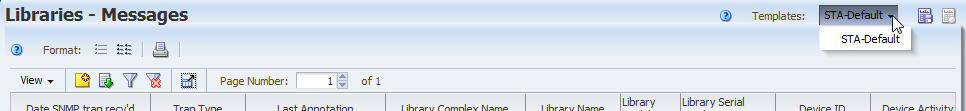

Libraries – Messages 템플리트
t_libmsg.jpg에 대한 설명은 다음과 같습니다.
STA-Default
연관된 라이브러리 및 장치에 대한 세부 정보를 포함하여 SNMP 트랩을 표시합니다.

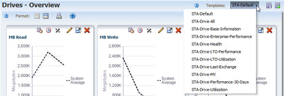

Drives – Overview 템플리트
t_drvovw.jpg에 대한 설명은 다음과 같습니다.
STA-Default
드라이브 구성 정보 및 드라이브에서 발생한 가장 최근 교환 상태를 표시합니다.
STA-Drive-All
모든 드라이브 그래프 및 테이블 속성을 표시합니다.
STA-Drive-Base-Information
기본 드라이브 구성 및 상대적으로 정적인 데이터를 표시합니다. 드라이브 설명 및 인벤토리 나열에 유용합니다.
STA-Drive-Enterprise-Performance
엔터프라이즈 드라이브에만 해당하는 요약 성능 데이터를 표시합니다.
STA-Drive-Health
현재 및 요약 상태와 모든 드라이브에 대한 작업 정보를 표시합니다.
STA-Drive-Last-Exchange
각 드라이브에서 발생한 최근 교환에 대한 정보를 표시합니다.
STA-Drive-LTO-Performance
LTO 드라이브에만 해당하는 성능 데이터를 표시합니다.
STA-Drive-LTO-Utilization
LTO 드라이브에만 해당하는 활용률 통계를 표시합니다.
STA‐Drive‐MV
STA 매체 검증을 수행하기 위한 조건을 충족하는 드라이브를 표시합니다. 표시된 속성은 검증 드라이브 풀에 지정될 수 있는 드라이브의 성능을 선택 및 모니터링하는 데 유용한 세부 정보를 제공합니다.
STA-Drive-Performance-30-Days
지난 30일 동안의 모든 드라이브에 대한 요약 성능 데이터입니다.
STA-Drive-Utilization
모든 드라이브에 대한 활용률 통계를 표시합니다.

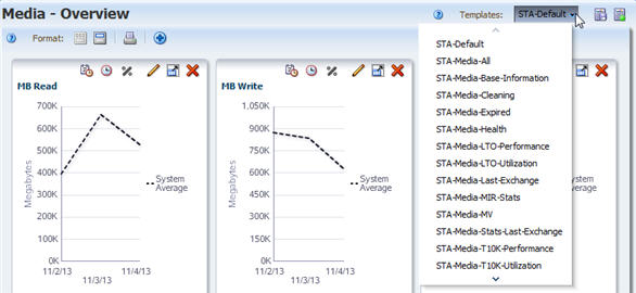

Media – Overview 템플리트
t_medovw.jpg에 대한 설명은 다음과 같습니다.
STA-Default
매체, 최신 교환 및 연관된 드라이브에 대한 기본 정보를 표시합니다.
STA-Media-All
모든 매체 그래프 및 테이블 속성을 표시합니다.
STA- Media-Base-Information
기본 매체 정보 및 상대적으로 정적인 데이터를 표시합니다. 매체 설명 및 인벤토리 나열에 유용합니다.
STA-Media-Cleaning
청소 매체에만 해당하는 기본 정보를 표시합니다. 청소 매체의 최신 교환 상태 및 연관된 드라이브도 표시합니다.
STA-Media-Expired
만료된 매체에 대한 정보를 표시합니다. Oracle 지원 담당자는 오류 로그 정보를 제출하기 전에 이 템플리트를 사용하도록 확인할 수 있습니다.
STA-Media-Health
현재 및 요약 상태와 모든 매체에 대한 작업 정보를 표시합니다.
STA-Media-Last-Exchange
각 매체의 일부에 대한 최신 교환에 대한 정보를 표시합니다.
STA-Media-LTO-Performance
LTO 매체에만 해당하는 요약 성능 정보를 표시합니다.
STA-Media-LTO-Utilization
LTO 매체에만 해당하는 요약 활용률 정보를 표시합니다.
STA-Media-MIR-Stats
MIR(Media Information Record)의 데이터를 표시합니다.
STA‐Media‐MV‐Calibration
검증 드라이브의 보정 및 적합성 인증에 사용할 수 있는 매체를 표시합니다. 표시된 속성은 보정 매체 논리적 그룹에서 포함 후보일 수 있는 매체의 성능을 선택하고 모니터링하는 데 유용한 세부 정보를 제공합니다.
STA‐Media‐MV‐Performed
최근 30일 이내에 검증된 매체를 표시합니다. 표시된 속성은 이러한 매체에 수행된 매체 검증 작업에 대한 세부 정보를 표시합니다.
STA-Media-Stats-Last-Exchange
각 매체 일부의 최신 교환에 대한 처리량 및 효율성 정보를 표시합니다. Oracle 지원 담당자는 오류 로그 정보를 제출하기 전에 이 템플리트를 사용하도록 확인할 수 있습니다.
STA‐Media‐T10K‐Performance
T10000 매체에만 해당하는 요약 성능 정보를 표시합니다.
STA‐Media‐T10K‐Utilization
T10000 매체에만 해당하는 요약 활용률 정보를 표시합니다.
STA-Media-Utilization
모든 매체에 대한 요약 활용률 정보를 표시합니다.

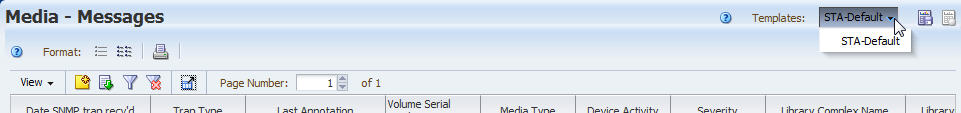

Media – Messages 템플리트
t_medmsg.jpg에 대한 설명은 다음과 같습니다.
STA-Default
연관된 드라이브에 대한 세부 정보를 포함하여 SNMP 트랩을 표시합니다.

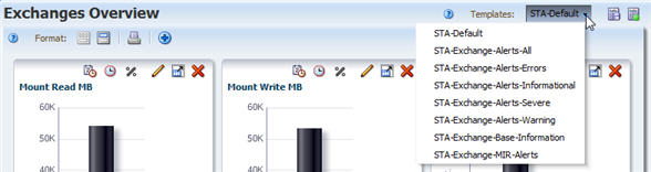

Exchanges Overview 템플리트
t_libexch.jpg에 대한 설명은 다음과 같습니다.
STA-Default
드라이브, 매체, 각 교환에 연관된 라이브러리에 대한 식별 및 상태 정보를 표시합니다.
STA-Exchange-Alerts-All
교환 중 발생한 경보에 대한 정보를 표시합니다. 경보를 생성하지 않은 교환은 포함되지 않습니다.
STA-Exchange-Alerts-Errors
하나 이상의 심각한 테이프 경보 또는 경고 테이프 경보를 발생하는 교환을 모두 표시합니다. 표시된 속성은 발생한 오류 유형에 대한 세부 정보를 제공합니다. 데이터가 위험해질 수 있는 교환에서의 오류를 나타내는 심각한 테이프 경보입니다. 경고 테이프 경보는 하드웨어 고장과 연관되었을 수 있는 오류를 나타냅니다.
STA-Exchange-Alerts-Informational
하나 이상의 정보 테이프 경보가 발생하는 교환을 모두 표시합니다. 표시된 속성은 발생한 경보 유형에 대한 세부 정보를 제공합니다. 정보 테이프 경보는 교환에 대한 오류를 나타내지 않습니다. 청소 경보를 예로 들 수 있습니다.
STA-Exchange-Alerts-Severe
하나 이상의 심각한 테이프 경보를 발생하는 교환을 모두 표시합니다. 표시된 속성은 발생한 오류 유형에 대한 세부 정보를 제공합니다. 데이터가 위험해질 수 있는 교환에서의 오류를 나타내는 심각한 테이프 경보입니다.
STA-Exchange-Alerts-Warning
하나 이상의 경고 테이프 경보를 발생하는 교환을 모두 표시합니다. 표시된 속성은 발생한 오류 유형에 대한 세부 정보를 제공합니다. 경고 테이프 경보는 하드웨어 고장과 연관되었을 수 있는 교환에 대한 오류를 나타냅니다.
STA-Exchange-Base Information
드라이브 및 볼륨 일련 번호, 드라이브 및 매체 상태, 드라이브 및 매체 교환 상태, 읽고 기록된 MB 및 시간과 같은 모든 교환에 대한 기본 정보를 표시합니다.
STA-Exchange-MIR-Alerts
MIR(Media Information Record)에 관련된 경보를 발생하는 교환을 모두 표시합니다. Oracle 지원 담당자는 오류 로그 정보를 제출하기 전에 이 템플리트를 사용하도록 확인할 수 있습니다.

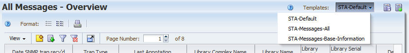

All Messages – Overview 템플리트
t_notifovw.jpg에 대한 설명은 다음과 같습니다.
STA-Default
STA-Messages-All
SNMP 트랩에 대해 사용 가능한 모든 속성을 표시합니다(이 화면에서 그래프를 사용할 수 없음).
STA- Messages-Base-Information
SNMP 트랩에 대한 기본 데이터를 표시합니다. 개요, 설명 및 STA 메시지 나열에 유용합니다.
