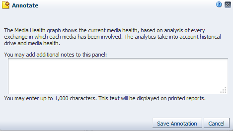

이 대화 상자에서는 대시보드 포틀릿 주석을 추가 또는 수정할 수 있습니다. 이 대화 상자는 대시보드 포틀릿에서 Portlet Information을 누를 때 나타납니다.
주: 입력한 텍스트는 현재 대시보드 템플리트에 적용됩니다. 예를 들어, Drive Health 포틀릿이 여러 대시보드 템플리트에 표시될 경우, 각 Drive Health 포틀릿 인스턴스는 서로 다른 주석이 연관될 수 있습니다. |
주: 주석 텍스트는 해당 STA 사용자 이름에 적용됩니다. 예를 들어, 한 사용자가 Drive Health 포틀릿에 입력한 주석은 다른 STA 사용자 이름으로 로그인한 사용자에게 표시되지 않습니다. |

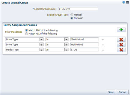

이 대화 상자에서는 수동 및 동적 논리적 그룹을 만들 수 있습니다. 동적 그룹의 경우 이 대화 상자를 사용하여 그룹에 대한 드라이브 및 매체를 선택하기 위한 정책 일치 조건을 정의할 수 있습니다.
이 대화 상자는 Logical Groups 화면에서 Add Logical Group 또는 Edit Logical Group을 누를 때 나타납니다.
논리적 그룹에 대한 사용자 지정 이름입니다. 항목은 최대 249자의 영숫자 문자일 수 있으며, 고유해야 합니다.
Create Logical Group 대화 상자의 경우 필수 필드입니다. Edit Logical Group 대화 상자의 경우 표시 전용 필드입니다.
논리적 그룹의 유형을 나타냅니다. 옵션은 다음과 같습니다.
Dynamic - 드라이브 및 매체는 정의한 선택 조건을 기준으로 이 그룹에 대해 자동으로 선택됩니다.
Manual - 이 그룹에 대해 드라이브 및 매체가 수동으로 선택됩니다.
주: 이 필드는 동적 논리적 그룹의 경우에만 나타납니다. |
선택 조건에 사용할 일치 유형을 나타냅니다. 옵션은 다음과 같습니다.
Match ANY of the following - 지정한 조건 중 아무 조건과 일치하는 드라이브 및 매체를 선택합니다. 이 옵션은 기본값입니다.
Match ALL of the following - 지정한 모든 조건과 일치하는 드라이브 및 매체만 선택합니다.
주: 이러한 필드는 동적 논리적 그룹의 경우에만 나타납니다. |
이 그룹에 사용할 선택 조건을 입력합니다. 행은 원하는 만큼 추가할 수 있습니다. 각 행에서는 다음 메뉴 항목을 선택하여 조건을 지정합니다.
Drive and media attributes - 선택한 드라이브 및 매체 속성이 메뉴에 나열됩니다. 전체 목록은 "동적 그룹선택 조건"을 참조하십시오.
주: 선택하려는 속성 이름을 알고 있으면 처음 몇 글자를 입력하여 메뉴에서 해당 항목으로 커서를 빠르게 이동할 수 있습니다. |
Selection operators - 선택 연산자는 속성 유형에 따라 달라집니다. 이러한 연산자는 Filter Data 대화 상자의 연산자와 비슷합니다. 자세한 내용은 표4-1 "속성 유형별 필터 연산자"를 참조하십시오.
Attribute value - 속성값은 속성에 따라 달라집니다.

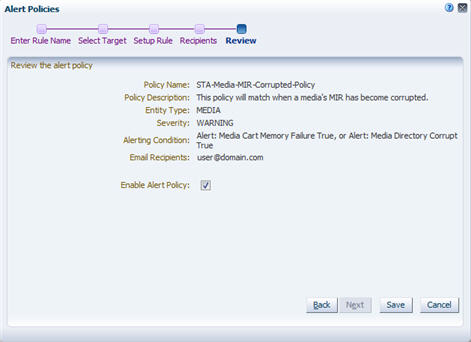

이 마법사에서는 새 경보 정책을 정의하고 사용으로 설정할 수 있습니다. 또한 기존 정책에 대한 정보를 수정할 수도 있습니다.
이 마법사는 Alerts Policies 화면에서 New Alert Policy 또는 Edit Alert Policy를 선택할 때 나타납니다.
Policy Name
경보 정책에 대한 사용자 지정 이름입니다. 항목은 최대 250자의 영숫자 문자일 수 있으며, 고유해야 합니다.
선택적인 필드입니다. 경보 정책에 대한 사용자 지정 설명입니다.
Policy Type
이 정책이 경보를 생성할 수 있는 라이브러리 시스템 구성 요소 또는 이벤트 유형을 선택합니다.
경보 정책의 심각도 레벨을 선택합니다. 옵션은 다음과 같습니다.
Severe - 매시간 경보가 생성될 수 있습니다.
Warning - 24시간마다 경보가 생성될 수 있습니다.
Informative - 경보가 한 번만 생성될 수 있습니다.
Alert Criteria
경보 정책 조건에 사용할 일치 유형을 나타냅니다. 옵션은 다음과 같습니다.
Match ANY of the following - 지정한 조건 중 모든 조건과 일치할 때 경보를 트리거합니다. 이 옵션은 기본값입니다.
Match ALL of the following - 지정한 모든 조건과 일치하는 경우에만 경보를 트리거합니다.
이 경보 정책에 사용할 조건을 입력합니다. 행은 원하는 만큼 추가할 수 있습니다. 각 행에서는 다음 메뉴 항목을 선택하여 조건을 지정합니다.
Attributes - 속성은 선택한 엔티티 유형에 따라 달라질 수 있습니다.
Recipients
이 정책에서 경보가 생성될 때마다 전자 메일을 수신하려면 각 전자 주소의 확인란을 선택합니다.
Review
정책을 만들고 즉시 사용으로 설정하려면 확인란을 선택합니다. 정책을 만들지만 지금은 사용 안함 상태로 두려면 확인란을 선택 해제합니다. 나중에 사용으로 설정할 수 있습니다.

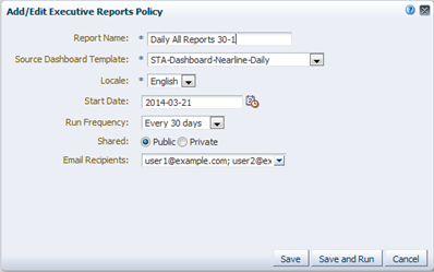

이 대화 상자에서는 이름, 소스 대시보드 템플리트, 실행 빈도, 공유 상태 및 전자 메일 받는 사람을 비롯한 실행 보고서 정의를 정의하거나 수정할 수 있습니다.
이 대화 상자는 Executive Reports Policies 화면에서 Add 또는 Edit를 누를 때 나타납니다.
보고서에 지정하려는 이름을 입력합니다. 항목에는 최대 255자의 영숫자 문자를 사용할 수 있습니다.
메뉴에는 현재 STA 사용자 이름에 사용할 수 있는 모든 대시보드 템플리트가 나열됩니다. 실행 보고서의 기초로 사용할 템플리트를 선택합니다. 보고서에는 이 템플리트의 모든 정보가 포함됩니다.
메뉴에는 실행 보고서를 생성할 수 있는 모든 언어가 나열됩니다. English를 선택합니다.
이 보고서의 일정이 잡힌 실행을 시작할 날짜를 지정합니다. 보고서는 이 날짜부터 시작해서 00:30 UTC 이후에 바로 실행됩니다. 기본값은 tomorrow입니다. 즉, 보고서가 정의된 바로 다음 날 00:30 UTC가 지나면 바로 보고서가 처음으로 실행됩니다.
메뉴에서 보고서를 실행할 빈도를 선택합니다. 옵션은 다음과 같습니다.
Daily
Every 7 days
Every 30 days
Every 90 days
Every 365 days
이 필드에서는 STA 사용자 인터페이스에서 모든 STA 사용자와 이 보고서를 공유할 수 있는지 여부를 지정할 수 있습니다. 다음 옵션 중 하나를 선택해야 합니다.
Public - 보고서가 모든 사용자에게 제공됩니다.
Private - 보고서가 현재 STA 사용자 이름에만 제공됩니다. 이 설정은 아래에 설명된 대로 STA에 정의된 모든 주소로 보고서의 복사본을 전자 메일로 전송할 수 있는 전자 메일 받는 사람 목록에는 영향을 주지 않습니다.
보고서를 실행할 때마다 이 보고서의 복사본을 전자 메일로 전송할 전자 메일 주소를 지정합니다. PDF 첨부 파일 형식의 보고서를 사용하여 각 주소에 전자 메일이 전송됩니다.
메뉴에는 STA에 정의된 모든 전자 메일 주소가 나열됩니다. 메뉴에서 이 보고서를 수신하려는 각 전자 메일 주소 옆에서 확인란을 선택합니다. 원하는 만큼 주소를 선택할 수 있습니다. 목록에서 확인란을 모두 선택하려면 "All" 확인란을 선택합니다.

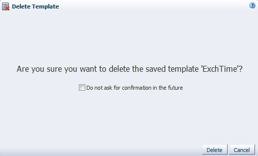

이 대화 상자에서는 템플리트 삭제를 확인할 수 있습니다. 이 대화 상자는 Templates Management 화면에서 Delete를 누를 때 나타납니다. 확인 환경 설정에서는 템플리트를 삭제하기 전에 메시지를 표시할지 여부를 지정할 수 있습니다.
이후 템플리트를 삭제할 때 이 대화 상자를 표시하지 않으려면 이 확인란을 선택합니다.
이 대화 상자는 언제라도 복원할 수 있습니다. 자세한 내용은 STA 화면 기본 사항 설명서를 참조하십시오.
이 템플리트에 대한 사용자 정의 이름입니다. 항목에는 최대 길이 255자의 영숫자 문자를 사용할 수 있습니다.
새 이름을 입력하면 새 템플리트가 생성됩니다. 존재하는 이름을 입력하면 지정된 템플리트를 화면에서 변경한 내용으로 덮어씁니다. 확인 환경 설정에 따라 기존 템플리트를 덮어쓰기 전에 확인 메시지가 표시될 수 있습니다.

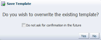

이 대화 상자에서는 기존 템플리트에 대한 수정을 확인할 수 있습니다. 이 대화 상자는 기존 템플리트를 덮어쓰려고 할 때 나타나며, 확인 환경 설정에서는 해당 작업을 수행하기 전에 메시지를 표시할지 여부를 지정할 수 있습니다.
이후 템플리트를 수정할 때 이 대화 상자를 표시하지 않으려면 이 확인란을 선택합니다.

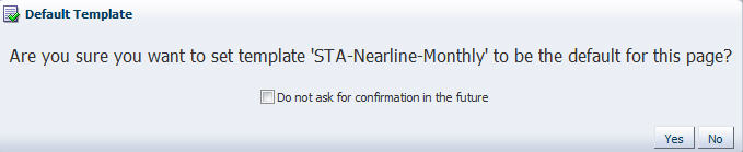

이 대화 상자에서는 현재 적용된 템플리트를 이 화면의 기본값으로 확인할 수 있습니다. 이 대화 상자는 모든 화면의 템플리트 도구 모음에서 Default Template를 누를 때 나타납니다. 확인 환경 설정에서는 새 기본값을 설정하기 전에 메시지를 표시할지 여부를 지정할 수 있습니다.
이후 기본 템플리트를 설정할 때 이 대화 상자를 표시하지 않으려면 이 확인란을 선택합니다.

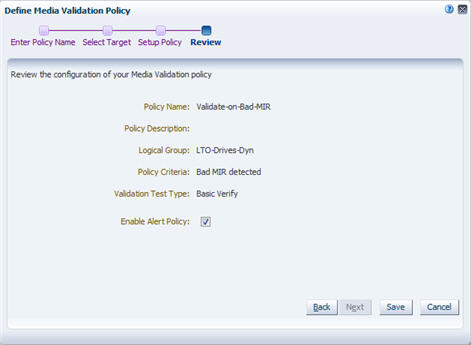

이 마법사에서는 새로운 매체 검증 정책을 정의하고 사용으로 설정할 수 있습니다. 또한 기존 정책에 대한 정보를 수정할 수도 있습니다.
이 마법사는 Media Validation Policies 도구 모음에서 New Media Validation Policy, Edit Media Validation Policy 또는 Copy Media Validation Policy를 누를 때 나타납니다.
Enter Policy Name
매체 검증 정책에 대한 사용자 지정 이름입니다. 항목은 최대 250자의 영숫자 문자일 수 있으며, 고유해야 합니다.
선택적인 필드입니다. 매체 검증 정책에 대한 사용자 지정 설명입니다.
Select Target
매체 유형 및 선택적인 라이브러리 컴플렉스를 기준으로 검증할 매체를 선택할지를 나타내려면 이 버튼을 누릅니다.
매체 유형을 선택합니다.
라이브러리 컴플렉스를 선택합니다.
정의된 논리적 그룹을 기준으로 검증할 매체를 선택할지를 나타내려면 이 버튼을 누릅니다.
논리적 그룹을 선택합니다.
Set Up Policy
이전 화면에서 지정한 그룹 내에서 매체 선택 조건을 선택합니다. 옵션은 다음과 같습니다.
Random selection - 이 옵션이 기본값입니다.
Media Health = Action
Media Health = Evaluate
Media Health = Monitor
Extended period of non-use
Newly entered
Bad MIR detected
이 정책으로 수행할 검증 유형을 선택합니다. 옵션은 다음과 같습니다.
Basic Verify
Standard Verify
Complete Verify
Complete Verify Plus
Verify Rebuild MIR
Review

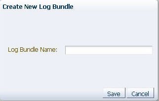

이 대화 상자에서는 새 RDA(원격 진단 에이전트) 로그 번들에 이름을 지정할 수 있습니다.
이 대화 상자는 로그 도구 모음에서 Create New Log Bundle을 누를 때 나타납니다.

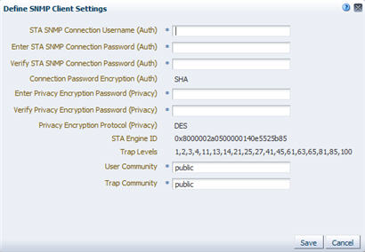

이 대화 상자에서는 하나 이상의 라이브러리에서 SNMP 데이터를 수신할 수 있도록 STA에 대한 SNMP 연결 설정을 정의할 수 있습니다. SNMP v3 및 SNMP v2c 프로토콜 모두에 대해 설정을 정의해야 합니다. 라이브러리 펌웨어 레벨 및 라이브러리가 사용하도록 구성된 SNMP 프로토콜에 따라 각 모니터링되는 라이브러리에서 적합한 설정(SNMP v3 또는 SNMP v2c)이 사용됩니다. 자세한 내용은 STA 설치 및 구성 설명서를 참조하십시오.
다음 설정을 모두 정의해야 합니다.
SNMP v3 연결의 경우:
사용자 이름
연결 권한 부여 암호
프라이버시 암호
SNMP v2c 연결의 경우:
사용자 커뮤니티 이름
트랩 수신자 이름
이 대화 상자는 SNMP Client Attributes 도구 모음에서 Edit를 누를 때 나타납니다.
주: 다음 필드는 STA에 대한 SNMP v3 연결 설정을 정의하며 모두 필수입니다. 모니터링되는 모든 라이브러리에서 STA 통신에 대해 SNMP v2c가 사용되는 경우 이러한 항목이 무시되고 어떠한 값이라도 입력할 수 있습니다. |
필수 항목입니다.
STA SNMP v3 사용자의 이름을 입력합니다. 이 사용자는 STA 통신에 SNMP v3 프로토콜을 사용하는 모든 모니터링되는 라이브러리에서도 정의되어 있어야 합니다.
필수 항목입니다.
SNMP v3 사용자에 대한 연결 권한 부여 암호를 입력합니다. 이 암호는 STA 통신에 SNMP v3 프로토콜을 사용하는 모든 모니터링되는 라이브러리에서도 정의되어 있어야 합니다.
필수 항목입니다.
연결 암호를 다시 입력하여 암호를 올바르게 입력했는지 확인합니다. 두 암호가 일치하지 않으면 오류 메시지가 표시됩니다.
표시 전용입니다.
연결 암호를 저장하기 위한 암호화 기술입니다. 항상 SHA(보안 해시 알고리즘)입니다.
필수 항목입니다.
SNMP v3 사용자에 대한 프라이버시 암호화 암호를 입력합니다. 이 암호는 STA 통신에 SNMP v3 프로토콜을 사용하는 모든 모니터링되는 라이브러리에서도 정의되어 있어야 합니다.
필수 항목입니다.
프라이버시 암호를 다시 입력하여 암호를 올바르게 입력했는지 확인합니다. 두 암호가 일치하지 않으면 오류 메시지가 표시됩니다.
표시 전용입니다.
SNMP 프라이버시 메커니즘에 대한 암호화 기술입니다. 항상 DES(Data Encryption Standard)입니다.
표시 전용입니다.
STA 서버에 대해 전역으로 고유한 SNMP 엔진 ID입니다. 이 ID는 STA에 의해 지정되며 각 라이브러리에서 제공되는 라이브러리 엔진 ID와 구분됩니다. 보안 통신을 보장하기 위해서는 두 ID가 모두 필요합니다.
표시 전용입니다.
STA가 처리할 수 있는 모든 SNMP 트랩의 목록입니다. 이러한 트랩이 모니터링되는 라이브러리에 반드시 구성되어 있지는 않습니다. 이는 각 라이브러리에서 확인해야 합니다.
주: 다음 필드는 STA에 대한 SNMP v2c 연결 설정을 정의하며 모두 필수입니다. |
필수 항목입니다.
STA SNMP v2c 사용자의 이름을 입력합니다. 이 사용자는 STA 통신에 SNMP v2 프로토콜을 사용하는 모든 모니터링되는 라이브러리에서도 정의되어 있어야 합니다. 기본값은 public입니다.
주: 모니터링되는 모든 라이브러리에서 STA 통신에 대해 SNMP v3가 사용되는 경우 이 항목이 무시되고 값을 public으로 설정된 상태로 두어야 합니다. |
필수 항목입니다.
STA SNMP v2c 트랩 수신자의 이름을 입력합니다. 이 트랩 수신자는 STA에 트랩을 전송하기 위해 SNMP v2 프로토콜을 사용하는 모든 모니터링되는 라이브러리에서도 정의되어 있어야 합니다. 기본값은 public입니다.
주: 모니터링되는 모든 라이브러리에서 STA 트랩 전송을 위해 SNMP v3가 사용되는 경우 이 항목이 무시되고 값을 public으로 설정된 상태로 두어야 합니다. |

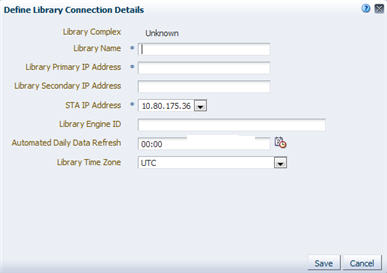

이 대화 상자에서는 STA에 연결하려는 라이브러리에 대해 연결 세부 정보를 정의할 수 있습니다.
이 대화 상자는 SNMP Monitored Libraries 도구 모음에서 Add 또는 Edit를 누를 때 나타납니다.
표시 전용입니다.
라이브러리 컴플렉스 ID입니다. 이 ID는 최신 라이브러리 구성 데이터를 성공적으로 검색할 때 STA에서 자동으로 생성됩니다.
필수 항목입니다.
라이브러리에 지정하려는 이름을 입력합니다. 이 이름은 STA 화면 전체에서 라이브러리를 식별하는 데 사용됩니다. 라이브러리 호스트 이름을 사용할 수도 있습니다.
필수 항목입니다.
라이브러리에서 공용 포트의 IP 주소를 입력합니다. SL150 라이브러리의 경우 Network Port 1 포트이고, SL500 라이브러리의 경우에는 1B 포트이며, SL3000 및 SL8500 라이브러리의 경우에는 2B 포트입니다.
주: 중복 전자 부품 기능을 사용하는 SL3000 및 SL8500 라이브러리의 경우에는 활성 컨트롤러 카드의 2B 포트입니다. |
이 필드는 SL150 및 SL500 라이브러리에 적용되지 않으며 비어 있어야 합니다.
SL3000 및 SL8500 라이브러리의 경우 이 필드의 항목은 라이브러리의 특정 구성에 따라 달라집니다. 이 항목은 중복 전자 부품 스위치 또는 이중 TCP/IP 페일오버가 발생할 경우 STA가 라이브러리와의 무중단 SNMP 통신을 유지 관리할 수 있게 해줍니다.
중복 전자 부품 기능이 포함된 라이브러리의 경우 대체(대기) 컨트롤러 카드에서 2B 포트의 IP 주소를 입력합니다.
이중 TCP/IP 기능이 포함된 라이브러리의 경우에는 활성 컨트롤러 카드에서 2A 포트의 IP 주소를 입력합니다.
두 기능이 모두 포함된 라이브러리의 경우에는 중단 없는 지원을 위해 STA에 사용하려는 기능에 따라 입력할 IP 주소를 선택할 수 있습니다. 자세한 내용은 STA 설치 및 구성 설명서의 "Configuring the Libraries for STA"를 참조하십시오.
이러한 기능이 포함되지 않은 라이브러리의 경우에는 이 필드를 비워 둡니다.
필수 항목입니다.
메뉴에 STA 서버에 사용할 수 있는 모든 IP 주소가 나열됩니다. SNMP 데이터를 서버에 전송하기 위해 라이브러리가 사용해야 하는 IPv4 주소를 선택합니다. 나열된 주소가 2개 이상이고 사용할 항목이 확실하지 않으면 STA 관리자에게 문의하십시오.
라이브러리 데이터 수집이 수행될 때마다 라이브러리에서 자동으로 제공되는 라이브러리의 고유한 SNMP 엔진 ID입니다.
일반적인 환경에서는 이 필드를 수정할 필요가 없습니다. 하지만 펌웨어 업그레이드 등으로 인해 라이브러리 엔진 ID가 변경되었다고 여겨지면 이 필드를 비워두어야 합니다. 그러면 STA가 다음 Check/Test Connection 또는 Get Latest Data 작업을 실행하는 동안 새로운 엔진 ID를 검색합니다. 이 필드는 바로 이 경우에만 수정해야 합니다.
STA가 라이브러리에서 최신 구성 데이터를 수집하도록 할 시간을 입력합니다. 데이터는 24시간 간격으로 Time Zone 필드에서 지정한 시간대에 따라 이 로컬 시간에 자동으로 수집됩니다.
기본값은 00:00(12:00 am)입니다. 항목에 대해 24시간 형식을 사용합니다(예: 13:00은 1:00 pm).
주: 일반적으로 데이터 수집이 다른 중요한 라이브러리 작업과 충돌하지 않도록 라이브러리 사용량이 낮은 기간을 선택하는 것이 좋습니다. |
주의: 이 필드를 비워두면 일정이 잡힌 자동 라이브러리 데이터 수집이 사용 안함으로 설정됩니다. 그 결과 STA 라이브러리 구성 데이터가 라이브러리와 동기화되지 않은 상태가 될 수 있습니다. |
메뉴에서 라이브러리의 로컬 시간대를 선택합니다.

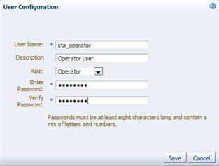

이 대화 상자에서는 STA 사용자 이름을 만들거나 수정할 수 있습니다. 이 대화 상자는 Configuration – Users 화면에서 Create New User 또는 Modify User를 누를 때 나타납니다.
주: 이 필드는 Create New User의 경우에만 활성화됩니다. |
이 STA 사용자에 지정하려는 이름을 입력합니다. 항목은 고유해야 합니다.
STA 사용자 이름에 대한 간략한 설명을 입력합니다.
이 STA 사용자 이름에 지정하려는 역할을 선택합니다. 옵션은 다음과 같습니다.
Viewer - 모든 Home, Tape System Hardware 및 Tape System Activity 화면에 액세스할 수 있습니다.
Operator - Viewer 역할의 모든 권한을 포함합니다. 또한 일부 Setup & Administration 화면에 대한 편집 권한과 Configuration 화면에 대한 보기 전용 권한을 포함합니다.
Administrator - Operator 역할의 모든 권한을 포함하고 모든 Setup & Administration 화면에 대한 전체 편집 권한을 포함합니다.
사용자에게 지정하려는 암호를 입력합니다. 항목은 입력할 때 마스크되어 표시됩니다. 암호 요구 사항은 다음과 같습니다.
길이가 8~32자여야 합니다.
특수 문자를 하나 이상 포함해야 합니다.
다음 특수 문자는 포함하지 않아야 합니다.
암호를 한 번 더 입력하여 정확하게 입력했는지 확인합니다.

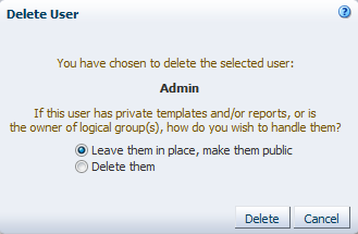

이 대화 상자에서는 선택한 사용자를 삭제할지 여부를 확인할 수 있습니다. 이 대화 상자는 Configuration - Users 화면에서 STA 사용자 이름을 선택한 후 Delete를 누를 때 나타납니다.
이 STA 사용자 이름이 소유하는 논리적 그룹 또는 개인 템플리트에서 수행할 작업을 나타냅니다. 옵션은 다음과 같습니다.
Make them public - 템플리트, 실행 보고서 정책 및 논리적 그룹을 보존하지만 이를 공용으로 설정하고 모든 STA 사용자 이름에 제공합니다. 이 옵션은 기본값입니다.
Delete them - 이 STA 사용자 이름이 소유하는 모든 개인 템플리트, 실행 보고서 정책 및 논리적 그룹을 삭제합니다.

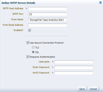

이 대화 상자에서는 STA 응용 프로그램에서 전자 메일을 전송하기 위해 사용되는 SMTP 서버에 대한 전자 메일 설정을 정의할 수 있습니다.
이 대화 상자는 Configuration - Email 화면에서 Edit Selected SMTP Server를 누를 때 나타납니다.
SMTP 전자 메일 서버의 IP 주소 또는 전체 DNS 별칭을 입력합니다.
송신 메일 전송을 위한 SMTP 포트 번호를 입력합니다. 일반적으로 이 포트는 포트 25이지만 해당 사이트에서 사용되는 포트가 맞는지 확인하기 위해 IT 시스템 관리자에게 문의하십시오.
서버에서 전송되는 전자 메일의 "보낸 사람" 라인에 표시하려는 이름을 입력합니다.
전송하려는 전자 메일의 보낸 사람 전자 메일 주소를 입력합니다. 사용자가 이 전자 메일로 회신하지 않도록 하려면 다음 형식으로 주소를 입력할 수 있습니다.
DoNotReply@Your_Company.com
SMTP 전자 메일 서버를 사용으로 설정하려면 이 확인란을 선택합니다. 전자 메일 서버를 사용 안함으로 설정하려면 이 확인란을 선택 해제합니다.
적합한 보안 연결 프로토콜을 선택하려면 이 확인란을 선택합니다. 적합한 연결을 확인하려면 IT 시스템 관리자에게 문의하십시오. 다음 옵션 중 하나를 선택해야 합니다.
TLS - Transport Layer Security를 선택하려면 누릅니다.
SSL - Secure Sockets Layer를 선택하려면 누릅니다.
SMTP 서버에 인증이 필요하도록 지정하려면 이 확인란을 선택합니다.
SMTP 서버에서 지원되는 사용자 이름을 입력합니다. Requires Authentication 확인란을 선택한 경우에만 필요합니다.
사용자에게 지정된 암호를 입력합니다. Requires Authentication 확인란을 선택한 경우에만 필요합니다.
암호를 한 번 더 입력하여 정확하게 입력했는지 확인합니다. Requires Authentication 확인란을 선택한 경우에만 필요합니다.

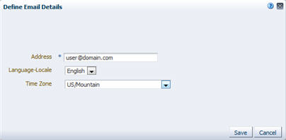

이 대화 상자에서는 STA에서 전자 메일을 수신하기 위해 적격한 전자 메일 주소를 추가할 수 있습니다.
이 대화 상자는 Configuration - Email 화면의 Email Addresses 도구 모음에서 Add Email 또는 Edit Selected Email을 누를 때 나타납니다.
