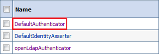

  9. 选择 DefaultAuthenticator(选择名称本身,而不是复选框)。
    显示 "DefaultAuthenticator" 选项的位置
  10. Control Flag(控制标记)更改为 "Sufficient"(足够),然后单击 Save(保存)

  9. 在 "Authentication Providers"(验证提供程序)下,确保 RACF 提供程序是列表中最后一个。DefaultAuthenticator 和 DefaultIdentityAsserter 必须始终是此列表中的前两个项目。
  10. 单击 DefaultAuthenticator(选择名称本身,而不是复选框)。
  11. 将 "Control Flag"(控制标记)更改为 "Sufficient"(足够),然后单击 Save(保存)
