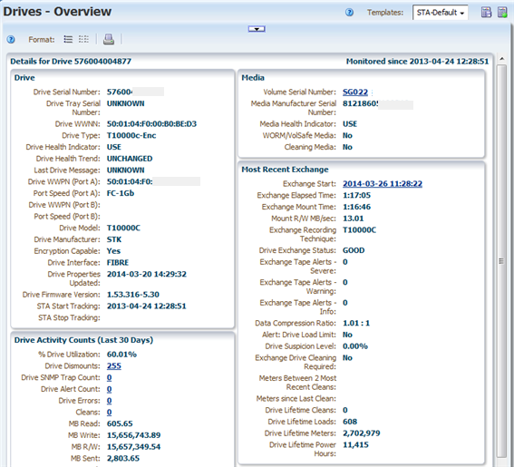

"Drives - Overview" 和 "Drives - Analysis" 屏幕显示与磁带机相关的属性。一组属性用于 StorageTek 企业磁带机,另一组稍微不同的属性用于 LTO 磁带机。
磁带机属性分为以下部分。
企业磁带机的详细信息(第 1 部分)
企业磁带机的详细信息(第 2 部分)

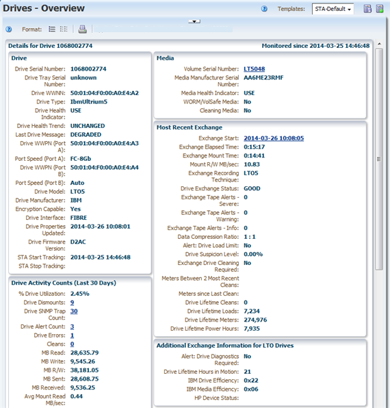

LTO 磁带机的详细信息(第 1 部分)
LTO 磁带机的详细信息(第 2 部分)
有关磁带机属性的信息。
有关此聚合期间或之前进行的磁带机最近交换中使用的介质的详细信息。
有关此聚合期间或之前进行的磁带机最近交换的详细信息。
过去 30 天中磁带机的总活动计数。将使用涉及该磁带机的每个已完成交换更新这些值。

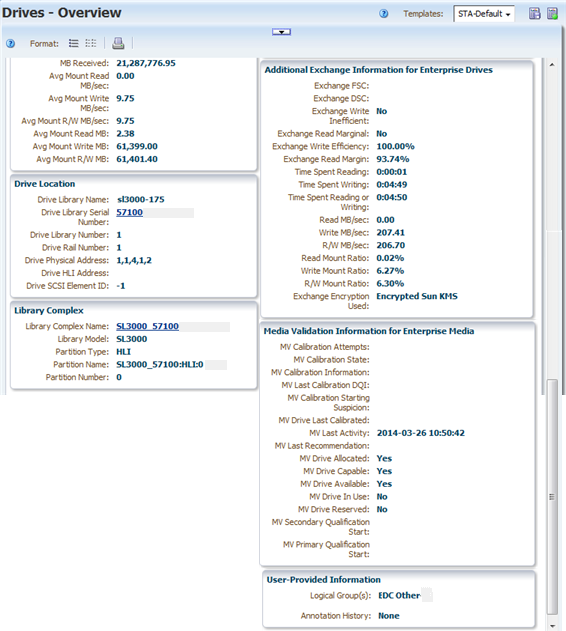

有关磁带机最近交换的其他详细信息。仅为 StorageTek 企业磁带机 9840D 或 T10000C 显示此部分。
有关磁带机最近交换的其他详细信息。仅为 LTO 磁带机显示此部分。

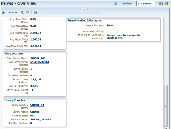

有关磁带机在磁带库内位置的详细信息。只要执行磁带库数据收集就会更新这些属性。
有关磁带机所在的复合磁带库的信息,时间截至上次完成的磁带库数据收集。
有关此磁带机的介质验证及磁带机校准和资格评定操作的信息。仅为已通过 SL Console 分配到介质验证磁带机池的磁带机显示此部分。
