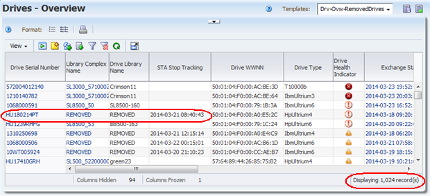

图 9-1 显示了选中 "Show Removed Drives" 设置之后的 "Drives – Overview" 屏幕。移除的磁带机将在 "Drives – Overview" 屏幕上列出,且记录总数中包括移除的磁带机。在本示例中,共有 1,024 个磁带机,突出显示了磁带机 HU180214PT,以显示 Library Complex Name 和 Drive Library Name 均指示 "REMOVED",且 "STA Stop Tracking" 列显示了磁带机的移除日期。
图 9-1 "Drives – Overview" 屏幕,其中 "Show Removed Drives" 设置为 "On"

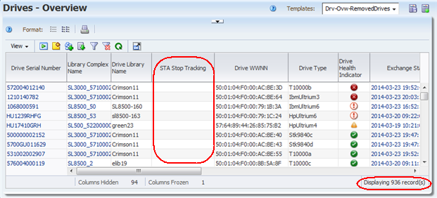

图 9-2 和 图 9-3 显示了取消选中 "Show Removed Drives" 设置之后的 "Drives – Overview" 屏幕。移除的磁带机未在 "Drives – Overview" 屏幕上列出,且记录总数不包括移除的磁带机。在图 9-2 中,共有 936 个磁带机,且显示的所有磁带机的 "STA Stop Tracking" 日期均为空。
图 9-2 "Drives – Overview" 屏幕,其中 "Show Removed Drives" 设置为 "Off"

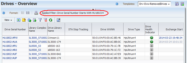

在图 9-3 中,对 "Drives – Overview" 屏幕进行了过滤,以显示序列号以 "HU180214" 开头的所有磁带机。移除的磁带机 HU180214PT 未显示在列表中。
图 9-3 "Drives – Overview" 屏幕,其中 "Show Removed Drives" 设置为 "Off",并通过过滤来查找已知的已移除磁带机

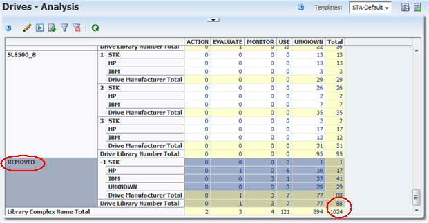

图 9-4 显示了选中 "Show Removed Drives" 设置之后的 "Drives – Analysis" 屏幕。已移除磁带机的聚合数据包括在标题 Library Complex Name "REMOVED" 以及 Drive Library Number "‐1" 之下。磁带机总数为 1024,已移除的磁带机总数为 88。
图 9-4 "Drives – Analysis" 屏幕,其中 "Show Removed Drives" 设置为 "On"
以下为 图 9-4 的说明
对以下内容的说明: "图 9-4 "Drives – Analysis" 屏幕,其中 "Show Removed Drives" 设置为 "On""

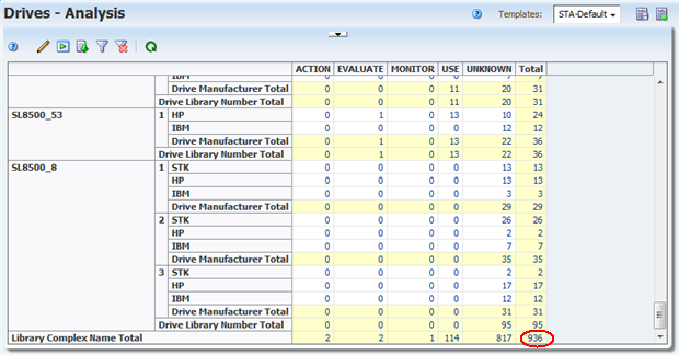

图 9-4显示了取消选中 "Show Removed Drives" 设置之后的 "Drives – Analysis" 屏幕。表中不包括已移除的磁带机的聚合数据。没有针对 Library Complex Name "REMOVED" 和 Drive Library Name "‐1" 的标题。磁带机总数为 936。
图 9-5 "Drives – Analysis" 屏幕,其中 "Show Removed Drives" 设置为 "Off"

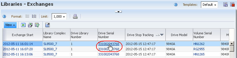

在图 9-6 中,选中了 "Show Removed Drives" 设置。移除的磁带机的 "Drive Serial Number" 条目是指向 "Drives – Overview, Detail View" 屏幕的活动链接。
图 9-6 "Exchanges Overview" 屏幕,其中 "Show Removed Drives" 设置为 "On"

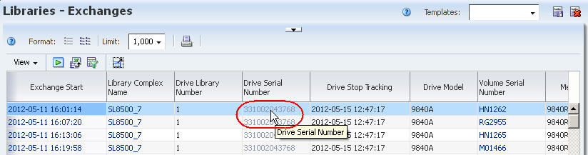

在图 9-7 中,取消选中了 "Show Removed Drives" 设置。已移除的磁带机的 "Drive Serial Number" 条目呈现暗色,并且不是活动链接。
图 9-7 "Exchanges Overview" 屏幕,其中 "Removed Drives" 设置为 "On"
