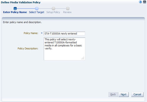

使用 STA,您可以定义用于自动选择介质进行验证的策略。例如,您可以定义策略以在介质无法正常工作或磁带机检测到损坏的介质信息记录 (Media Information Record, MIR) 时启动验证。STA 自动在兼容的磁带机中将介质排入验证队列。
STA 可以同时启动和处理多个验证,具体取决于您为验证活动预留的磁带机数量。有关详细信息,请参见"使用自动化介质验证"。

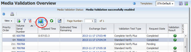

验证请求的用户管理

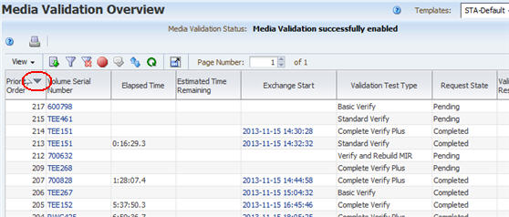

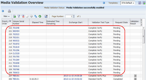

您可以使用 STA 来管理验证请求队列。可以重新调整暂挂验证请求的优先级,取消正在处理的请求,以及手动启动验证。有关详细信息,请参见"管理 STA 介质验证请求队列"。

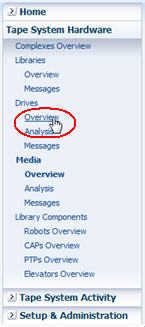

  2. 在 STA "Drives – Overview" 屏幕上,查看并选择这些磁带库中要用于介质验证的磁带机。有关详细信息,请参见"验证磁带机池"。

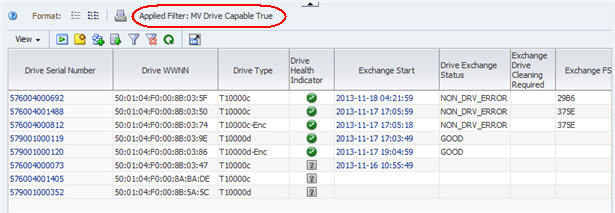

STA 可使用的验证磁带机
将磁带机添加到验证磁带机池时,SL Console 不会检查 STA 最低要求。因此,池中的磁带机不一定可供 STA 使用。不过,STA "Media Validation Configuration" 屏幕显示的是符合 STA 介质验证最低要求的验证磁带机的总数。您可以从那里链接到 "Drives – Overview" 屏幕,以查看这些磁带机的详细信息,如磁带机类型、磁带机运行状况指示符和磁带机位置。有关说明,请参见"显示用于 STA 介质验证的验证磁带机"。图 8-1 是显示样例。
图 8-1 "Drives – Overview" 屏幕上的验证磁带机
以下为 图 8-1 的说明
对以下内容的说明: "图 8-1 "Drives – Overview" 屏幕上的验证磁带机"
为验证磁带机池选择磁带机
虽然要通过 SL Console 来将磁带机分配给验证磁带机池,但是您可以使用 STA 查看和选择候选磁带机。
您可以将任何磁带机分配给池,但 STA 只能使用满足下列最低要求的磁带机:
  • "Drive Model" 为 T10000C 或 T10000D。
  • "Drive Firmware Version" 以 5.40 或更高的版本号结尾-这表明固件支持 TTI5.4。
  • "Drive Health Indicator" 为 Use。
  • "Drive Suspicion Level" 为 0。

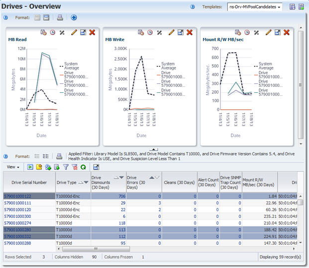

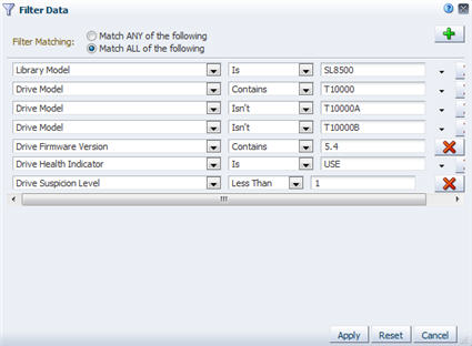

图 8-7 是您可能在 "Drives – Overview" 屏幕上使用的一个过滤器样例。
图 8-2 用于审查候选验证磁带机的过滤器
以下为 图 8-2 的说明
对以下内容的说明: "图 8-2 用于审查候选验证磁带机的过滤器"
除了这些最低要求外,您应该选择近期运行且存在较少错误或无错误的高质量磁带机。具备下列特征的磁带机可能是适合验证池的候选磁带机:
  • 最近 30 天内处于活动状态。请参见 "Drive Dismounts (30 Days)" 属性。
  • 无磁带机错误。请参见 "Drive Errors (30 Days)" 属性。
  • 无过多的磁带机清洗。请参见 "Cleans (30 Days)" 属性。
  • 无过多的警报或 SNMP 陷阱。如果存在警报或陷阱,您可能需要进行调查以确定这是否表示磁带机可能有问题。请参见 "Drive SNMP Trap Count (30 Days)" 和 "Alert Count (30 Days)" 属性。
  • 相对快速。请参见 "Mount R/W MB/sec (30 Days)" 属性。
您可能需要将选择的磁带机应用于图表,以便获得磁带机特征的可视化表示形式并确认您的选择。图 8-3 显示了应用于 "Drives – Overview" 屏幕上的图表的三个候选磁带机。
图 8-3 显示了候选验证磁带机的 "Drives – Overview" 屏幕
以下为 图 8-3 的说明
对以下内容的说明: "图 8-3 显示了候选验证磁带机的 "Drives – Overview" 屏幕"

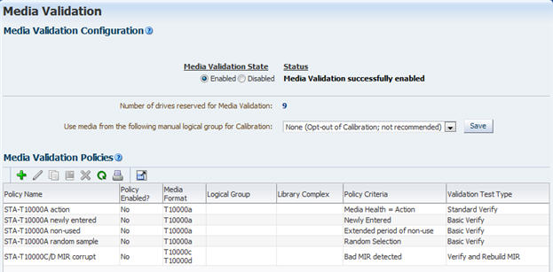

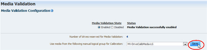

启用介质验证
默认情况下,STA 介质验证处于禁用状态,因此必须显式启用它。这是一个全局设置,因此启用 STA 介质验证后,它可用于磁带库系统中的所有 SL8500 磁带库。有关详细说明,请参见"在 STA 上启用或禁用介质验证"。启用和禁用介质验证需要 Administrator 权限。
一旦启用了介质验证,您便可以开始使用 STA 执行下列活动:

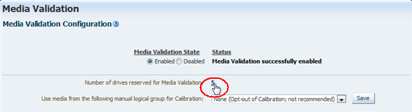

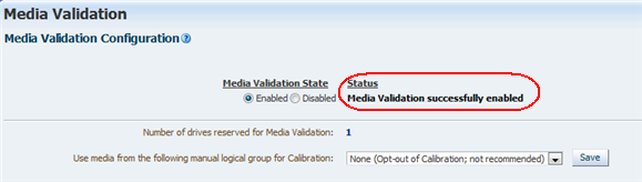

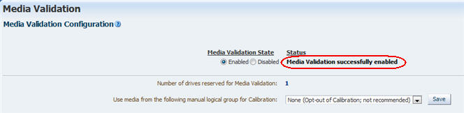

介质验证配置状态消息
"Media Validation Configuration" 屏幕显示 STA 介质验证功能的当前配置状态。
当介质验证配置为不使用磁带机校准和限定时,可能会显示下列消息。图 8-4 是一个示例。
  • Media Validation is DISABLED.
  • Media Validation successfully enabled.
  • Media Validation Enabled; Opted-out of Drive Calibration.

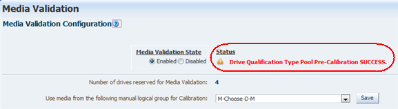

启用和配置磁带机校准和限定功能可能需要花费一定的时间。在该过程进行期间,您可能会看到下列消息。图 8-5 是一个示例。有关这些功能的信息,请参见"磁带机校准和限定"。
  • Media Calibration Process in Progress.
  • Media Operation to Create History in Progress.
  • Drive Qualification Type Pool Pre-Calibration SUCCESS.
  • Calibration Success.Drive Qualification is Now Active.

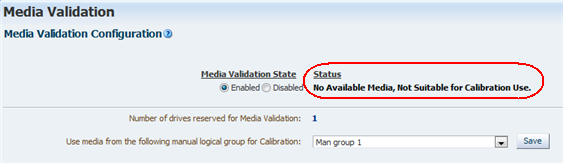

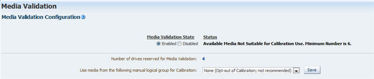

下列消息指明介质验证配置存在问题。图 8-6 是一个示例。
  • No Available Drives, Not Suitable for Media Validation Use.
  • No Available Media, Not Suitable for Calibration Use.
  • Warning: Insufficient Media in MV Media Pool for Number Of Drives in MV Partition.

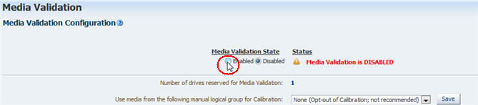

禁用介质验证
如果在站点上启用了介质验证,您在维护磁带库时可能需要将其临时禁用。有关详细说明,请参见"在 STA 上启用或禁用介质验证"。
当介质验证处于禁用状态时,STA 不会接受任何新的介质验证请求。任何暂挂的或处理中的请求将继续完成处理,除非您显式将其取消。
介质验证处于禁用状态时,STA 仍会显示由其他来源(如 SL Console 和磁带库命令行界面 (command-line interface, CLI))发起的请求。

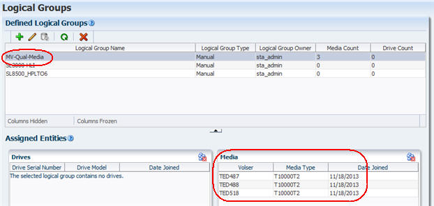

校准和限定的准备工作
在启用校准和限定之前,您必须执行下列准备任务。
  1. 在 "Logical Groups" 屏幕上,为将用于磁带机校准的介质创建手动逻辑组。有关详细信息,请参见"校准介质逻辑组"。此任务需要 Operator 或 Administrator 权限。

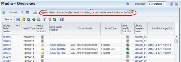

  2. 在 "Media – Overview" 屏幕上,查看并选择要用于磁带机校准的介质。有关详细信息,请参见"选择校准介质"。
  3. 将介质分配给逻辑组。此任务需要 Operator 或 Administrator 权限。
  4. 启用磁带机校准和限定。有关说明,请参见"启用磁带机校准和限定"。此任务需要 Administrator 权限。

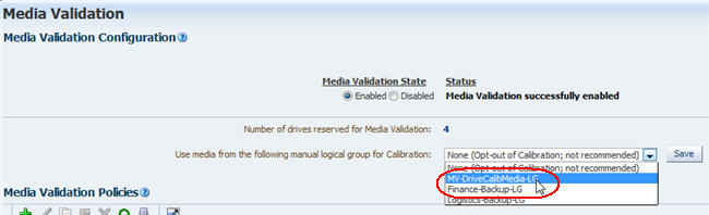

校准介质逻辑组
用于磁带机校准和限定的介质必须分配给专门用于该用途的手动逻辑组。这便是校准介质逻辑组。一旦将逻辑组指定为校准介质逻辑组,其中的介质就不能用于主机操作,并且 STA 不允许将其用在常规的介质验证操作中。
整个磁带库系统中只有一个校准介质逻辑组。您必须为验证磁带机池中的每个磁带机分配至少两个介质,并且介质和验证磁带机必须位于相同的独立磁带库和复合磁带库。例如,如果复合磁带库 SL8500 1 存在八个验证磁带机,并且其中一个验证磁带机位于独立磁带库 SL8500‐Seattle,则逻辑组必须至少包含复合磁带库 SL8500 1 中的 16 个介质和磁带库 SL8500‐Seattle 中的两个介质。可分配给逻辑组的介质的数量无上限。
可以根据需要向逻辑组添加介质或从中删除介质。STA 会检测任何更改并按需使用新介质。

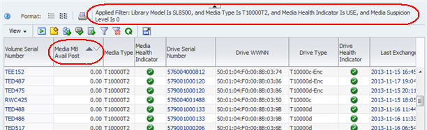

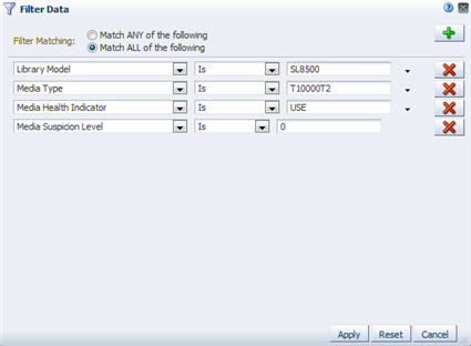

选择校准介质
强烈建议您将校准介质专门用于磁带机校准和限定,而不要将其用于存储生产数据。这有助于保证介质的质量不受生产操作的影响。以下介质适合用作校准介质:
  • 在使用中但不再需要其存储的数据的介质,例如,工作状况良好的过期备份介质。
  • 已写入哑数据 (Dummy Data) 且工作状况良好的新介质或未使用的介质。是否加密数据取决于您的需要。
用于磁带机校准和限定的介质必须符合下列条件:
  • 介质类型为 T10000T2(表示 100000T2 或 T10000T2 运动)。虽然可以验证 T10000T1 介质,但是不能将其用于磁带机校准和限定。
  • "Media Health Indicator" 为 Use。
  • "Media Suspicion Level" 为 0。
  • 至少已向介质写入了两层数据包装。

在 "Media – Overview" 屏幕中应用过滤器可查找满足这些要求的介质。图 8-7 是您可能在 "Media – Overview" 屏幕上使用的一个过滤器样例。
您可以根据 "Media MB Avail Post" 属性对过滤结果进行排序,以便找到至少具有两层数据包装的介质。这会因录制格式和介质类型而不同。表 8-2 提供了所必需的数量的摘要。

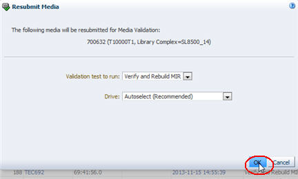

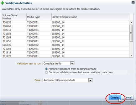

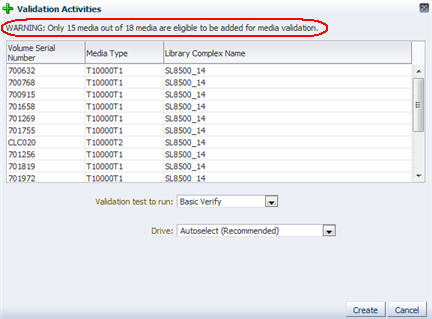

要生成手动请求,您需要指定下列信息。图 8-10 是一个手动验证请求样例。
图 8-10 针对多介质的手动验证请求样例
周围文本对 图 8-10 进行了说明。
  • 要验证的介质。STA 仅允许生成针对 T10000 介质的请求。如果在 "Media Overview" 屏幕上一次选择了多个介质,并且其中只有一部分是 T10000,则只有符合条件的介质才能确认用于验证。
  • 验证测试类型。这是要对介质执行的验证测试类型。有关详细说明,请参见"验证测试类型"。
  • 从磁带开头 (Beginning Of Tape, BOT) 开始或从上次验证中断的位置继续。满足以下所有条件时,此选项才可用。有关详细信息,请参见"在 T10000T2 介质上继续执行已中断的 "Complete Verify" 测试。"。
    • 已选择 T10000T2 介质以用于验证。(T10000T1 介质验证总是从磁带开头开始。)
    • 验证测试类型为 "Complete Verify" 或 "Complete Verify Plus"。(其他测试类型总是从磁带开头开始。)
    • 针对所选择的全部或部分介质执行的最近验证未完全完成。(对其进行的最近验证已完全完成的介质总是从磁带开头开始验证。)
  • 验证磁带机-如果您的站点存在一个以上的验证磁带机,建议使用的磁带机选择方法是让 STA 选择兼容的验证磁带机。不过,如果所选择的所有介质都位于同一个独立磁带库或复合磁带库中,则您可以手动指定要使用的磁带机,STA 会提供可从中进行选择的兼容磁带机列表。如果介质分布在多个独立磁带库或复合磁带库中,则 STA 会自动选择要使用的磁带机。
提交手动请求后,会马上将其添加到 STA 介质验证请求队列。当有兼容的磁带机可用时,验证便开始。

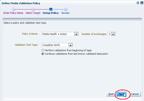

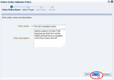

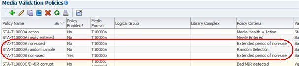

定义验证策略
拥有 Administrator 权限的用户可以从 "Setup & Administration" 选项卡上的 "Media Validation" 屏幕执行该部分过程。要创建验证策略,不需要在 STA 上启用介质验证,因此,如果需要,可以提前创建。
创建验证策略后,可以立即启用它或暂时使其保留禁用状态。STA 只使用已启用的策略来生成验证请求。

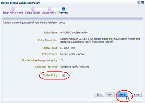

要定义验证策略,您需要指定下列信息:
  • 策略名称-策略的字母数字标识符。策略名称必须唯一。
  • 策略说明-策略的可选说明。

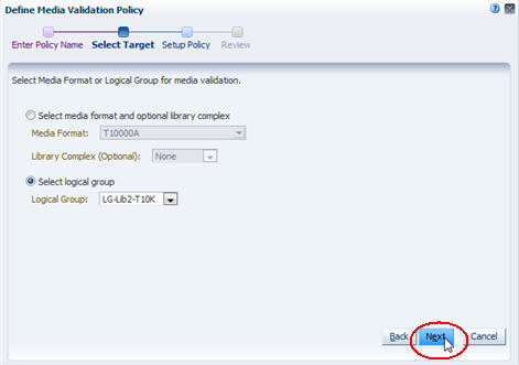

  • 适用的介质组-您可以选择将策略应用于指定复合磁带库中使用指定录制格式的介质,或者应用于指定逻辑组中的介质。有关逻辑组的详细信息,请参见"按逻辑组验证介质"。
  • 选择条件-从适用的介质组中选择用于验证的介质时所依据的预定义条件。有关详细说明,请参见"验证策略的选择条件"。
  • 验证测试类型-对介质执行的验证测试的类型。有关详细说明,请参见"验证测试类型"。
有关详细说明,请参见"创建介质验证策略"。
按逻辑组验证介质
您可以将介质验证策略应用于任何现有逻辑组(每个策略应用于一个逻辑组)。STA 仅对逻辑组中同时满足下列条件的介质生成验证请求。
  • T10000 介质
  • 位于独立 SL8500 磁带库或复合磁带库中的介质,并且磁带库的验证磁带机池中存在满足 STA 最低要求的磁带机。

STA 可根据下列任一预定义条件选择用于验证的介质:
  • Random Selection-当独立磁带库或复合磁带库中的验证磁带机可用时,随机地选择验证介质。
  • Media Health = Action-选择已具有导致交换介质运行状况变为 "Action" 的指定连续交换数的介质。您可以指定一到五个交换。
  • Media Health = Evaluate-选择已具有导致交换介质运行状况变为 "Evaluate" 的指定连续交换数的介质。您可以指定一到五个交换。
  • Media Health = Monitor-选择已具有导致交换介质运行状况变为 "Monitor" 的指定连续交换数的介质。您可以指定一到五个交换。
  • Extended Period of non-use-选择指定天数内不存在交换的介质。您可以指定 365 天到 1,095 天(一到三年)。
  • Newly Entered—选择最近加入到磁带库的介质。
  • Bad MIR Detected-选择存在导致 "Bad MIR Detected" 错误的交换的介质。损坏的介质信息记录 (Media Information Record, MIR) 指明针对介质的高速访问降级。

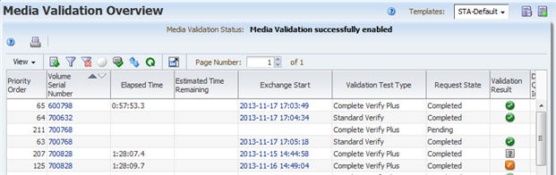

介质验证请求队列显示在 "Tape System Activity" 选项卡上的 "Media Validation Overview" 屏幕中。该队列列出了磁带库系统中已发生的所有介质验证活动。这包括由 STA 或任何其他应用程序启动的暂挂或已完成的验证请求。默认情况下,请求按反向 "Priority Order" 列出,即最近的请求位于列表顶部。
您可以从 "Media Validation Overview" 屏幕执行下列任何一项活动:
显示验证请求状态
"Media Validation Overview" 屏幕会显示所有验证请求的完整详细信息。本部分将介绍该屏幕上需要特别注意的属性。
注:
如果从磁带库系统中删除了磁带机、介质或磁带库连接,任何关联的暂挂 STA 验证请求仍然保留在请求队列中,直到您将其显式取消。有关说明,请参见"取消暂挂的介质验证请求"。
介质验证请求优先级

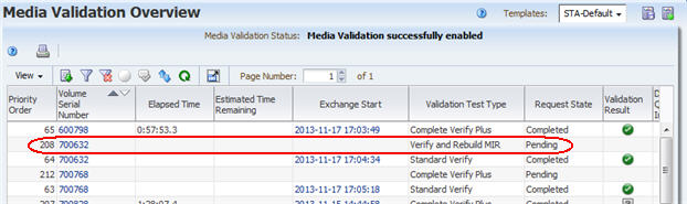

"Priority Order" 属性指明各个验证请求在队列中的顺序。创建新请求时,会为该请求分配下一个可用的 "Priority Order" 值。STA 按照优先级顺序处理请求,可以通过将暂挂请求在队列中上移或下移来重新调整其优先级。有关说明,请参见"重新排列暂挂的介质验证请求"。
暂挂和处理中的请求以反向 "Priority Order" 顺序列出,即最近收到的请求位于列表顶部。已完成的验证的 "Priority Order" 值为空。
介质验证请求状态
请求状态指明各个验证请求的进度。通常按照下列顺序处理请求:
  1. Pending-请求已提交,正在等待兼容的验证磁带机变得可用。"Request Status Information" 属性可能会显示其他详细信息。
  2. Starting–磁带机已保留用于验证操作。
  3. In-Progress-验证正在进行。"Elapsed Time" 和 "Estimated Time Remaining" 属性随操作的进行不断更新。
  4. Completed-验证已完成。有关 STA 可能显示的信息的详细信息,请参见"介质验证结果"。

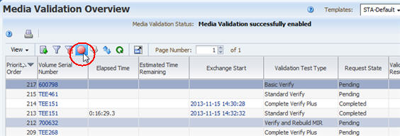

取消暂挂的或处理中的验证请求
您可能需要取消可能会花费多个小时来完成的验证请求(特别是 "Complete Verify" 或 "Complete Verify Plus" 类型的验证)。通过 STA,您只能取消由 STA 启动的暂挂的或处理中的验证请求。您随时可以取消这些请求,并且可以一次取消多个请求。
取消暂挂的请求后,会立即将其从验证请求队列中删除。
对于处理中的验证,您只能取消 "Complete Verify" 或 "Complete Verify Plus" 测试。取消处理中的请求时,请求状态更改为 "Stopped",并且 STA 向磁带机发送取消请求。磁带机可能需要几分钟来接收该请求并卸载介质。在介质返回到介质插槽后,验证请求将被从验证请求队列中删除。您可以稍后继续或重复执行验证。有关详细信息,请参见"在 T10000T2 介质上继续执行已中断的 "Complete Verify" 测试。"。

  1. 在导航栏中,选择 Setup & Administration > Media Validation。
    以下为 fg_navbarmvsetup.jpg 的说明
    对以下插图的说明: fg_navbarmvsetup.jpg
  2. 在该屏幕的 "Media Validation Configuration" 部分,Number of Drives Reserved for Media Validation 字段显示了分配给验证池且满足 STA 最低要求的磁带机总数。选择该链接。
    以下为 fg_mvdriveslink.png 的说明
    对以下插图的说明: fg_mvdriveslink.png
    此时将显示 "Drives – Overview" 屏幕,其中应用了一个过滤器来显示有关这些磁带机的详细信息。
    以下为 fg_mvdrivepool.png 的说明
    对以下插图的说明: fg_mvdrivepool.png
从 "Drives – Overview" 屏幕
注:
所有用户都能使用此方法。
  1. 在导航栏中,选择 Tape System Hardware > Drives > Overview。
    以下为 fg_navbardrvovw.jpg 的说明
    对以下插图的说明: fg_navbardrvovw.jpg
    此时将显示 "Drives – Overview" 屏幕,其中显示了磁带库系统中的所有磁带机。
  2. 在表工具栏中,单击 Filter Data。
    以下为 fg_mvdrvfilter.jpg 的说明
    对以下插图的说明: fg_mvdrvfilter.jpg
    此时将出现 "Filter Data" 对话框。
  3. 在选择条件菜单中,选择 MV Drive Capable 和 True。然后单击 Apply。
    以下为 fg_mvfiltermvcapable.jpg 的说明
    对以下插图的说明: fg_mvfiltermvcapable.jpg
    表将更新,并只显示已分配给验证磁带机池且满足 STA 介质验证最低要求的磁带机。
    以下为 fg_mvdrvcapabledone.jpg 的说明
    对以下插图的说明: fg_mvdrvcapabledone.jpg
在 STA 上启用或禁用介质验证
可使用此过程查看 STA 上的介质验证功能的当前配置及启用或禁用这些功能。默认情况下,安装 STA 后,介质验证处于禁用状态。有关详细信息,请参见"启用介质验证"和"禁用介质验证"。
注:
如果在启用介质验证后将其禁用,则 STA 不会接受新的验证请求。不过,任何暂挂的或处理中的请求将仍保留在验证队列中,并且会完成处理。要取消这些请求,在禁用介质验证之前和之后都可以取消。有关详细信息,请参见"取消暂挂的或处理中的验证请求"。
注:
此过程要求具有 Administrator 权限。
    此时将显示 "Media Validation" 屏幕。
  2. 在 "Media Validation State" 字段中,选择 Enable 或 Disable,如下所述:
    • Enable-对由 STA 监视的所有 SL8500 磁带库启用 STA 介质验证。
    • Disable-对由 STA 监视的所有 SL8500 磁带库禁用 STA 介质验证。要执行磁带库维护,您可能需要临时禁用介质验证。
    以下为 fg_mvenable.jpg 的说明
    对以下插图的说明: fg_mvenable.jpg
    此时会显示一个确认对话框。
  3. 验证您的选择,然后单击 Yes 确认。
    以下为 fg_mvenabled.jpg 的说明
    对以下插图的说明: fg_mvenabled.jpg
    STA 介质验证状态将根据您的选择进行更新,并且屏幕上将指示新状态。如果此时无法启用介质验证,屏幕上会指明原因。
    以下为 fg_mvenabledone.jpg 的说明
    对以下插图的说明: fg_mvenabledone.jpg
创建校准介质逻辑组
可使用此过程创建要用于磁带机校准和限定的介质逻辑组。建议您在此逻辑组中留出专门针对这些用途的介质。有关详细信息,请参见"校准介质逻辑组"。
注:
这是可选过程,只有在打算启用磁带机校准和限定时才会用到。
注:
使用此步骤之前,您必须创建一个专门用于校准介质的手动逻辑组。有关详细信息,请参见"选择校准介质"和"创建手动逻辑组"。
注:
此过程要求操作者具有 Operator 或 Administrator 权限。
  1. 在导航栏中,选择 Tape System Hardware > Media > Overview。
    以下为 fg_navbarmedovw.jpg 的说明
    对以下插图的说明: fg_navbarmedovw.jpg
    此时将显示 "Media – Overview" 屏幕,其中显示了磁带库系统中的所有介质。
    以下为 fg_mvmedfilter.jpg 的说明
    对以下插图的说明: fg_mvmedfilter.jpg
  3. 在选择条件菜单中,输入在"选择校准介质"时指定的条件,然后单击 Apply。
    以下为 fg_mvqualmediaselect.jpg 的说明
    对以下插图的说明: fg_mvqualmediaselect.jpg
    表将更新,并只显示满足条件的介质。
  4. 根据 "Media MB Avail Post" 属性对结果排序,以便找到至少具有两层写入数据包装的介质。
    以下为 fg_mvmedovwqualmed.jpg 的说明
    对以下插图的说明: fg_mvmedovwqualmed.jpg
  5. 从该列表中选择要用于磁带机校准和限定的介质。然后,从表工具栏中,单击 Logical Groups。
    以下为 fg_mvmedovwlg.jpg 的说明
    对以下插图的说明: fg_mvmedovwlg.jpg
    此时将显示 "Logical Groups" 对话框。
  6. 在菜单中,选择您为校准介质创建的逻辑组,然后单击 OK。
    以下为 fg_mvqualmedok.jpg 的说明
    对以下插图的说明: fg_mvqualmedok.jpg
    介质将被添加到逻辑组。您可以在 "Logical Groups" 屏幕上显示它们。有关说明,请参见"列出分配给某个逻辑组的所有磁带机和介质"。
    以下为 fg_mvqualmedlgdisp.jpg 的说明
    对以下插图的说明: fg_mvqualmedlgdisp.jpg

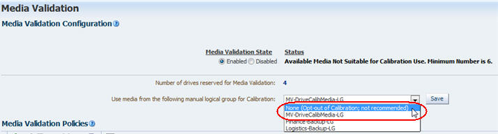

  2. 在 Use Media From the Following Manual Logical Group for Calibration 菜单中,选择包含要用于校准和限定的介质的逻辑组。该菜单只列出手动逻辑组。
    以下为 fg_mvcalibmedselect.jpg 的说明
    对以下插图的说明: fg_mvcalibmedselect.jpg
  3. 验证您的选择,然后单击 Save 确认。
    以下为 fg_mvcalibmedsave.jpg 的说明
    对以下插图的说明: fg_mvcalibmedsave.jpg
    磁带机校准和限定将启用,并且 STA 将开始校准介质验证磁带机池中的磁带机。
    屏幕上将指示新状态。如果校准成功,屏幕上会显示消息 "Drive and Media Pool Setup Success--calibration has been successful"。如果存在任何问题,屏幕上也会指明这些问题。
  2. 在 Use Media From the Following Manual Logical Group for Calibration 菜单中,选择 "None (Opt out of calibration; not recommended)"。
    以下为 fg_mvcalibdisable.jpg 的说明
    对以下插图的说明: fg_mvcalibdisable.jpg

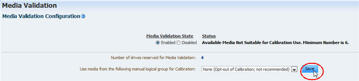

    以下为 fg_mvcalibdisablesave.jpg 的说明
    对以下插图的说明: fg_mvcalibdisablesave.jpg
    此时将显示 "Media Validation Configuration" 对话框。
  4. 复查您的选择,然后单击 Yes 确认要禁用磁带机校准和限定。
    以下为 fg_mvcalibdisabled.jpg 的说明
    对以下插图的说明: fg_mvcalibdisabled.jpg
    磁带机校准将被禁用,STA 不会开始任何新的校准或限定操作。任何处理中的校准或限定活动仍继续处理直至完成。

显示介质验证请求队列
可使用此过程显示有关暂挂、正在进行和已完成的介质验证请求的信息。有关详细信息,请参见"显示验证请求状态"。
注:
即使在 STA 上禁用了介质验证,也可以使用此过程。
注:
所有用户都可执行此过程。

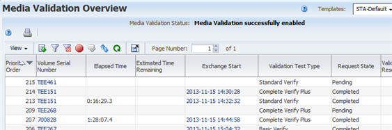

  1. 在导航栏中,选择 Tape System Activity > Media Validation Overview。
    以下为 fg_navbarmvovw.jpg 的说明
    对以下插图的说明: fg_navbarmvovw.jpg
    此时将显示 "Media Validation Overview" 屏幕,其中显示了 STA 已收到其信息的所有验证请求。
    以下为 fg_mvovwdisplay.jpg 的说明
    对以下插图的说明: fg_mvovwdisplay.jpg

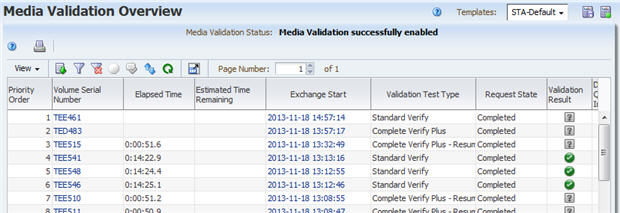

  2. 默认情况下,请求会根据 "Priority Order"(从 "1" 开始)排序,即最旧的请求位于屏幕的顶部。要查看最近的请求,您可以滚动到屏幕的底部,或者选择 "Priority Order" 列上的降序排序箭头。
  3. 从该屏幕中,您可以通过执行下列任一任务管理验证请求队列:
    此外,您可以执行与任何列表视图表的大多数任务相同的任务。有关说明,请参见下列过程:
  2. 应用合适的过滤条件以缩小介质列表。在下面的示例中,屏幕已过滤为仅显示满足 "Library Complex Name Is SL8500_14, and Media Health Indicator Isn't USE" 条件的介质。
    注:
    您可能需要使用 "STA‐Media‐MV" 预定义模板,因为它可以将屏幕过滤为仅显示 SL8500 磁带库中的 T10000 类型介质。
    以下为 fg_mvmedovwfiltered.jpg 的说明
    对以下插图的说明: fg_mvmedovwfiltered.jpg

    此时将显示 "Validation Activities" 对话框。对话框中有一条消息指明了适合用于验证的介质总数,并且列出了符合条件的介质。介质可能会因下列任一原因而不合格:
    • 介质不是 T10000 类型。
    • 介质为清洗介质。
    • 介质不在 SL8500 独立磁带库或复合磁带库中。
    • 磁带库或复合磁带库验证磁带机池中的磁带机与介质不兼容。
    • 验证磁带机池中的磁带机不满足 STA 介质验证的最低要求。
    注:
    如果选择的介质都不适合用于验证,则会显示消息 "No valid media selected for validation"。
    以下为 fg_mvactivitieslist.jpg 的说明
    对以下插图的说明: fg_mvactivitieslist.jpg
  4. 在 Validation test to run 菜单中,选择要执行的验证测试类型。有关这些选项的详细信息,请参见"验证测试类型"。
    如果选择了 Complete Verify 或 Complete Verify Plus,则您可能还需要选择下列选项之一。只有在 T10000T2 介质上执行 Complete Verify 或 Complete Verify Plus 验证,并且对这些介质执行的最近验证在完成前被中断时,这些选项才可用。
    • Perform validations from beginning of tape-指示从磁带开头 (Beginning of Tape, BOT) 验证 T10000T2 介质。
    • Continue validations from last known validated data point-指示从上次验证的中断位置(仅当磁带机能从介质 RFID 芯片判断该位置时)继续执行已部分验证的 T10000T2 介质的测试。如果磁带机不能判断上次验证的中断位置,它将从磁带开头开始。
    有关这些选项的详细信息,请参见"在 T10000T2 介质上继续执行已中断的 "Complete Verify" 测试。"。
  5. 在 Drive 菜单中,选择要用于验证的磁带机。只有您选择的介质全都位于同一复合磁带库或独立磁带库中时,此选项才可用。该菜单列出了复合磁带库或独立磁带库中的验证磁带机。
    注:
    如果可能的话,您可以只选择一个磁带机,这意味着所有介质都由同一磁带机进行验证。如果磁带机与某些介质不兼容(例如,您选择执行 Complete Verify Plus,并且某些介质已加密,而磁带机不具备加密功能),验证请求将被添加到请求队列,但是它们将保持暂挂状态。
    因此,建议您选择 "Autoselect",这能让 STA 自动选择与各个介质兼容的验证磁带机。
    以下为 fg_mvactivitiesdrvs.png 的说明
    对以下插图的说明: fg_mvactivitiesdrvs.png
  6. 单击 Create。
    以下为 fg_mvactivitiescreate.png 的说明
    对以下插图的说明: fg_mvactivitiescreate.png
    此时将生成验证请求并将其添加到验证请求队列中。
    此时将显示 "Media Validation Overview" 屏幕。默认情况下,该屏幕按 "Priority Order" 升序显示。
  2. 如果要根据 "Volume Serial Number" 对屏幕进行排序,请选择该列中的升序排序或降序排序箭头。
    以下为 fg_mvovwascendvsn.jpg 的说明
    对以下插图的说明: fg_mvovwascendvsn.jpg
  3. 通过选择请求记录来选择要验证的介质。然后,单击表工具栏中的 Media Validation。
    注:
    您每次只能选择一条记录,并且不能选择具有暂挂或处理中的验证请求的介质。
    以下为 fg_mvovwreqselect.jpg 的说明
    对以下插图的说明: fg_mvovwreqselect.jpg
    此时将显示 "Resubmit Media" 对话框。
    以下为 fg_mvresubmitmed.jpg 的说明
    对以下插图的说明: fg_mvresubmitmed.jpg
  4. 在 Validation test to run 菜单中,选择要执行的验证测试类型。默认情况下,此字段设置为 "Basic Verify",但是您可以为该介质选择任何恰当的验证测试。有关这些选项的详细信息,请参见"验证测试类型"。
    如果选择了 Complete Verify 或 Complete Verify Plus,则您可能还需要选择下列选项之一。只有在 T10000T2 介质上执行 Complete Verify 或 Complete Verify Plus 验证,并且对该介质执行的最近验证在完成前被中断时,这些选项才可用。
  5. 在 Drive 菜单中,选择要用于验证的磁带机。该菜单列出了所选介质当前所在的复合磁带库或独立磁带库中的验证磁带机。
    注:
    如果您选择的磁带机与介质不兼容(例如,您选择执行 Complete Verify Plus,并且介质已加密,而磁带机不具备加密功能),验证请求将被添加到请求队列,但是它将保持暂挂状态。
    因此,建议您选择 "Autoselect",这能让 STA 自动选择与介质兼容的验证磁带机。
  6. 单击 OK。
    以下为 fg_mvresubmitmedok.jpg 的说明
    对以下插图的说明: fg_mvresubmitmedok.jpg
    此时将生成请求并将其添加到验证请求队列。默认情况下,将为其分配下一个可用的 "Priority Order"。有关重新调整请求优先级的说明,请参见"重新排列暂挂的介质验证请求"。
    以下为 fg_mvovwreqadded.jpg 的说明
    对以下插图的说明: fg_mvovwreqadded.jpg

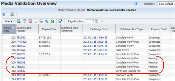

  2. 默认情况下,请求按 "Priority Order" 升序排序。要查看较近的请求,请滚动到屏幕底部。注意暂挂的请求。
    以下为 fg_mvovwpending.jpg 的说明
    对以下插图的说明: fg_mvovwpending.jpg
  3. 单击表工具栏中的 Reorder Pending Requests。
    以下为 fg_mvreorder.jpg 的说明
    对以下插图的说明: fg_mvreorder.jpg
    此时将显示 "Reorder Pending Requests" 屏幕,它根据请求的当前优先级顺序列出了所有暂挂的请求。请求由介质的 "Volume Serial Number" 和当前的 "Priority Order" 予以标识。
    以下为 fg_mvreorderd.jpg 的说明
    对以下插图的说明: fg_mvreorderd.jpg
  4. 选择要重新调整其优先级的请求,然后单击相应的箭头以在列表中移动它们。该对话框支持多选。
    箭头
    说明
    上箭头或下箭头
    将选定项上移或下移,一次移动一个位置。
    “移至顶部”箭头或“移至底部箭头”
    将选定项移至列表顶部或底部。
    以下为 fg_mvreorderselect.jpg 的说明
    对以下插图的说明: fg_mvreorderselect.jpg
  5. 当请求处于您期望的顺序时,单击 OK。
    以下为 fg_mvreorderok.jpg 的说明
    对以下插图的说明: fg_mvreorderok.jpg
    请求将根据您的选择重新排列,并且 "Media Validation Overview" 屏幕上的 "Priority Order" 值将更新以反映新顺序。
    以下为 fg_mvreorderdone.jpg 的说明
    对以下插图的说明: fg_mvreorderdone.jpg

  2. 默认情况下,请求按 "Priority Order" 升序排序。要查看较近的请求,请选择 "Priority Order" 列中的降序排序箭头。注意暂挂的请求。
    以下为 fg_mvovwpendtocxl.jpg 的说明
    对以下插图的说明: fg_mvovwpendtocxl.jpg
  3. 选择要取消的请求,然后单击表工具栏中的 Cancel。您可以选择任意数量的暂挂请求。
    注:
    如果您选择了任何已完成的验证,则 Cancel 按钮不会激活。
    以下为 fg_mvovwcxl.jpg 的说明
    对以下插图的说明: fg_mvovwcxl.jpg
    此时将显示 "Cancel" 对话框,其中列出了您已选择的请求的卷序列号。
  4. 验证卷序列号列表,然后单击 Yes 确认取消。

创建介质验证策略
可使用此过程创建介质验证策略。可通过介质验证策略在磁带库系统中自动执行介质验证。有关详细信息,请参见"使用自动化介质验证"。
"Media Validation Policies" 向导将引导您完成定义策略的所有信息的步骤。
注:
    此时将显示 "Media Validation Policies" 屏幕。
  2. 单击 New Media Validation Policy。
    以下为 fg_mvpolnew.jpg 的说明
    对以下插图的说明: fg_mvpolnew.jpg
    此时将显示 "Media Validation Policies" 向导。
  3. 如下所述完成向导的第一个屏幕:
    1. 在 Policy Name 字段中,键入一个唯一名称。
      输入的内容可包含最长 250 个字符的任何字母数字字符。
    2. 在 Policy Description 字段中,输入策略的可选说明。
    3. 单击 Next。
      以下为 fg_mvwiz1.jpg 的说明
      对以下插图的说明: fg_mvwiz1.jpg
    注:
    在向导的任何屏幕上,您可以选择屏幕顶部的面包屑导航链接,以便直接转到下一个屏幕或任何访问过的屏幕。
    对话框顶部的面包屑
  4. 在向导的第二个屏幕上,您可以指定您要让此策略验证的介质组,如下所述:
    • 如果要让此策略验证使用特定录制格式且(可选)位于特定复合磁带库中的介质,请选择 Select media format and optional library complex 选项,然后如下所述填写相关的字段:
      • 在 Media Format 菜单中,选择要让此策略验证的介质录制格式。您可以根据需要选择任意数量的格式。选项为:"T10000A" 和 "T10000B",适用于 T10000T1 介质;"T10000C" 和 "T10000D",适用于 T10000T2 介质。
      • 在 Library Complex (Optional) 菜单中,选择要让策略验证的复合磁带库。如果选择了 None,则此策略将验证所有复合磁带库中的指定介质类型。如果选择了某个复合磁带库,则此策略将只验证该复合磁带库中的介质。
    • 如果要让此策略验证特定的预定义逻辑组中的介质,请选择 Select logical group 选项。在 Logical Group 菜单中,选择逻辑组。该菜单列出了所有已定义的逻辑组。
      注:
      请确保选择的逻辑组中包含 T10000 介质,并且该介质所在的 SL8500 复合磁带库或独立磁带库中有验证磁带机,因为 STA 不会对此进行验证。
  5. 单击 Next。
    以下为 fg_mvwiz2.jpg 的说明
    对以下插图的说明: fg_mvwiz2.jpg
  6. 如下所述完成向导的第三个屏幕:
    1. 在 Policy Criteria 菜单中,选择将据以选择要验证的介质的条件。有关这些选项的说明,请参见"验证策略的选择条件"。
      您可能需要填写其他字段,具体取决于您的选择,如下所述:
      • 如果选择了 "Media Health = Action"、"Media Health = Evaluate" 或 "Media Health = Monitor",则您还必须指定在选择某个介质进行验证之前必须连续发生的交换次数 Number of exchanges。选项为 1-5。例如,如果指定 "2",则只要已发生两次连续交换,且具有指定的介质运行状况,就会选择介质进行验证。
      • 如果选择了 "Extended period of non-use",则还必须指定 Number of days。选项为 365-1095(一到三年)。例如,如果指定了 "730",则会选择其最后一次交换至今已等于或超过 730 天的介质进行验证。
    2. 在 Validation Test Type 菜单中,选择要让磁带机执行的验证测试的类型。有关这些选项的说明,请参见"验证测试类型"。
      如果选择了 Complete Verify 或 Complete Verify Plus,则还必须选择下列选项之一。
      注:
      这些选项仅适用于 T10000T2 介质。T10000T1 介质的验证始终从磁带开头 (Beginning of Tape, BOT) 开始。
      • Perform validations from beginning of tape-指示要让所有的 T10000T2 介质测试从磁带开头 (Beginning of Tape, BOT) 开始,即使已验证了介质的一部分也是如此。
      • Continue validations from last known validated data point-指示从上次验证的中断位置(如果磁带机能从介质 RFID 芯片判断该位置)继续执行已部分验证的 T10000T2 介质的测试。如果磁带机不能判断上次验证的中断位置,它将从磁带开头 (Beginning of Tape, BOT) 开始。
    3. 单击 Next。

  7. 如下所述完成向导的最后一个屏幕:
    1. 验证所有策略信息是否正确无误。
    2. 处理 Enable Policy 复选框,如下所述:
      • 选中该复选框可创建策略并立即将其启用。
      • 取消选中此复选框可以创建并暂时禁用策略。您可以稍后将其启用。有关说明,请参见"启用或禁用介质验证策略"。
    3. 单击 Save。
      以下为 fg_mvwiz4.jpg 的说明
      对以下插图的说明: fg_mvwiz4.jpg
    此时将显示 "Media Validation Policies" 屏幕。"Media Validation Policies" 部分中列出了已定义的策略。
    以下为 fg_mvpollist.jpg 的说明
    对以下插图的说明: fg_mvpollist.jpg
  2. 从该屏幕中,您可以通过执行下列任一任务来管理验证策略:

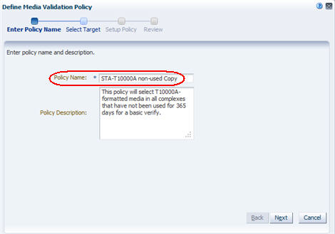

    此时将显示 "Media Validation Policies" 向导的第一个屏幕。策略的副本与原始版本的信息相同,以下内容除外:
    • "Policy Name" 的末尾添加了单词 "Copy"。
    • 策略处于启用状态(Enable Validation Policy 复选框处于选定状态)。
    以下为 fg_mvpolcopyd.jpg 的说明
    对以下插图的说明: fg_mvpolcopyd.jpg
  3. 在 Policy Name 字段中,键入要分配的名称,然后根据需要修改 Policy Description。
  4. 使用 Next 按钮或对话框顶部的向导面包屑导航到包含要修改的信息的屏幕。有关完成这些屏幕的说明,请参见"创建介质验证策略"。
  5. 完成后,单击Save。
    将创建新策略,并使用该信息更新 "Media Validation Policies" 屏幕。
    在以下示例中,"STA‐T10000B non‐used" 复制自 "STA‐T10000A non‐used" 策略,并且修改了策略条件以使其适用于 T10000B 介质。
    以下为 fg_mvpolcopydone.jpg 的说明
    对以下插图的说明: fg_mvpolcopydone.jpg

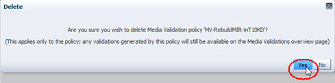

删除介质验证策略
可使用此过程删除介质验证策略。删除某个策略不会删除已根据该策略生成的介质验证请求;仍然可以在 "Media Validation Overview" 屏幕上查看这些请求。根据该策略生成的暂挂和处理中的请求将继续完成处理。
在删除介质验证策略前,不需要将其禁用。

  2. 选择要删除的介质验证策略,然后单击 Delete Media Validation Policy。
    以下为 fg_mvpoldelete.jpg 的说明
    对以下插图的说明: fg_mvpoldelete.jpg
    此时将出现 "Delete" 对话框。
  3. 验证您的选择并单击 Yes 确认删除。
    以下为 fg_mvpoldeleted.jpg 的说明
    对以下插图的说明: fg_mvpoldeleted.jpg
    策略将被删除,并且 "Media Validation Policies" 屏幕上的列表将更新。
