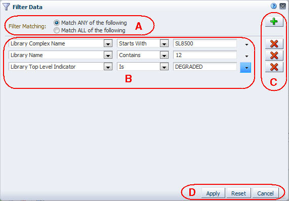

"Filter Data" 对话框
单击 Filter Data 图标时,将会出现 "Filter Data" 对话框。 Image of the Filter icon. 下面显示了一个对话框示例。
以下为 if_filterdataparts.jpg 的说明
对以下插图的说明: if_filterdataparts.jpg
项 名称 说明
A "Filter Matching" 字段 允许您指定要执行的匹配类型。可选择下列选项之一:
  • Match ANY of the following-选择符合您指定的任一条件的表记录。这是默认选项。
  • Match ALL of the following-仅选择符合您指定的所有条件的记录。
B 过滤条件行
每一行均指定了要应用于表的过滤条件。您可以根据需要添加任意数量的行。在每行中,可以通过以下菜单选择指定条件:
  • 表属性-菜单中列出了表的所有可用属性。
    注:如果您知道要选择的属性的名称,则可以键入前面几个字母以将光标快速移动到菜单中的该项。
  • 过滤器运算符-过滤器运算符因属性类型而异。
  • 属性值-属性值因属性而异。
有关过滤器运算符和属性值的说明,请参见表 4-1, "按属性类型分类的过滤器运算符"。
C 过滤条件按钮 可通过这些按钮添加新的过滤条件行或删除关联行。
D 按钮
单击以下按钮之一:

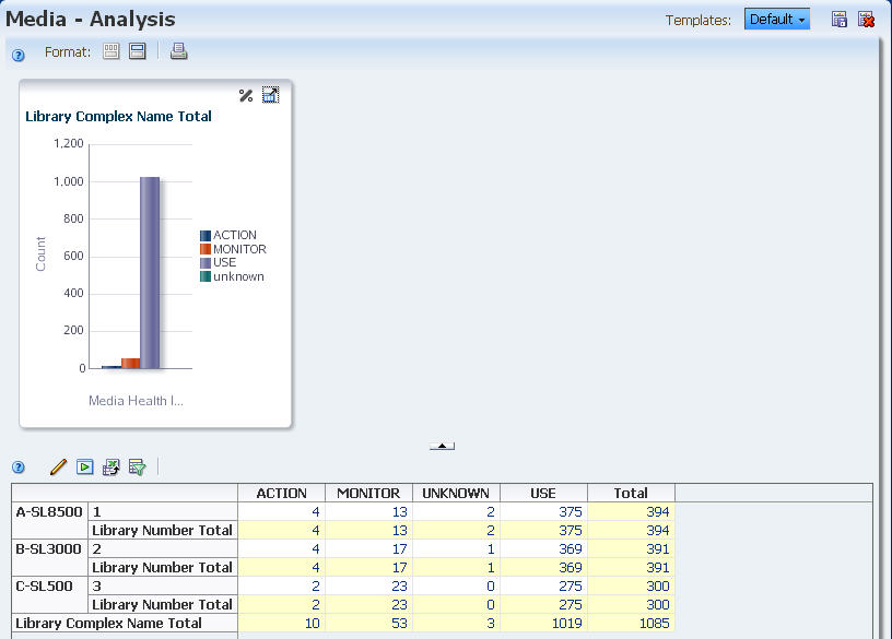

使用聚合计数链接进行过滤
透视表中的单元格包含符合特定条件的资源或事件的聚合计数。因此,过滤器是每个聚合计数的固有部分,并且基于透视表边界所代表的选择条件。有关透视表层和过滤器的详细信息,请参见《STA 屏幕基础指南》。
例如,在以下 "Drives – Analysis" 透视表中,MONITOR 列中的 "5" 指示共有五个运行状况为 "Monitor" 的磁带机。
以下为 if_filterimplicitlink.jpg 的说明
对以下插图的说明: if_filterimplicitlink.jpg
单击此链接可带您进入 "Drives – Overview" 屏幕并应用基于表边界的相应过滤器。表的 "Applied Filter" 区域中指示了过滤条件。

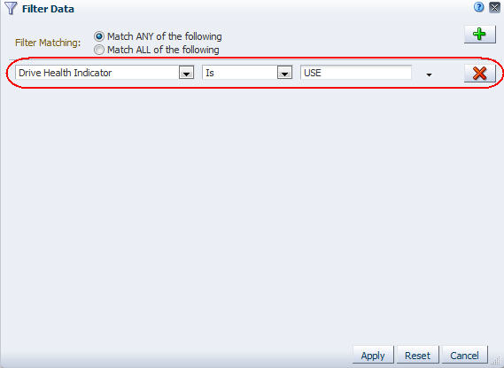

例如,以下 "Drives – Analysis" 透视表应用了一个过滤器 "Drive Health Indicator=USE"。
以下为 if_filterdriveuse.jpg 的说明
对以下插图的说明: if_filterdriveuse.jpg
应用包含其他过滤器(在本示例中为 "Drive Health Indicator=MONITOR")的模板将会更改表显示,并导致原有过滤器被覆盖。

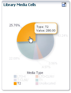

使用显示板图表进行过滤
显示板显示上的条形图、饼图和面积图显示了符合特定条件的资源或事件的聚合数据。因此,过滤器是这些显示板图表的每个区域的固有部分。
例如,在以下 "Health by Media Type" 图表中,LTO‐4 条形区的选定部分表示 34 个运行状况为 "Monitor" 的磁带机。
以下为 if_dashmediaheath.jpg 的说明
对以下插图的说明: if_dashmediaheath.jpg

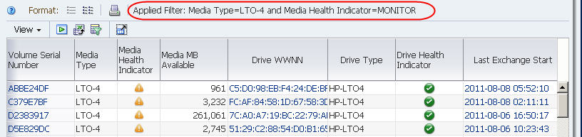

单击条形区的此部分将带您进入 "Media – Overview" 屏幕并应用固有过滤器。表的 "Applied Filter" 区域中指示了过滤条件。
以下为 if_dashbarclickresult.jpg 的说明
对以下插图的说明: if_dashbarclickresult.jpg

  1. 单击表工具栏中的 Filter Data。
    以下为 if_filterdata.jpg 的说明
    对以下插图的说明: if_filterdata.jpg
    此时将出现 "Filter Data" 对话框。如果已经应用了过滤器,则条件将显示在对话框中,如下例所示。
    以下为 if_filterdatabef.jpg 的说明
    对以下插图的说明: if_filterdatabef.jpg

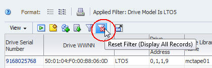

清除当前过滤器
注:
此过程既适用于透视表,也适用于列表视图表。
可使用此过程将所有过滤条件从表中删除。
注:
要从表中删除所选过滤条件,请参见"使用 "Filter Data" 对话框更改表过滤器"。
  1. 单击表工具栏中的 Reset Filter。
    以下为 if_filterreseta.jpg 的说明
    对以下插图的说明: if_filterreseta.jpg
    表将进行以下更新:
    • 所有过滤条件均从表中删除,以便显示所有可用记录。
    • "Applied Filter" 区域为空,指示当前没有应用任何过滤条件。
    • 对于列表视图表,表状态行指示所显示的记录数。
    以下为 if_filterresetdone.png 的说明
    对以下插图的说明: if_filterresetdone.png
使用聚合计数链接应用过滤器
可使用此过程向 "Overview" 屏幕应用过滤器,方法是单击配对 "Analysis" 屏幕透视表中的聚合计数链接。生成的显示将显示聚合计数的详细信息。
各个表单元格中的聚合计数是各表层固有的过滤条件通过 "AND" 语句进行联接而得出的结果。单击透视表单元格中的聚合计数链接可将关联过滤条件应用于 "Overview" 屏幕。
注:
使用此方法应用的过滤器将覆盖 "Overview" 屏幕已经应用的任何过滤器。
  1. 使用导航栏调出一个 "Analysis" 屏幕。
    以下为 if_filteranlysreturn.png 的说明
    对以下插图的说明: if_filteranlysreturn.png
    本示例使用的是 "Media – Analysis" 屏幕。
    以下为 if_filterpivot.jpg 的说明
    对以下插图的说明: if_filterpivot.jpg
  2. 在透视表中,单击一个聚合计数链接。
    以下为 if_filterpivotlink.jpg 的说明
    对以下插图的说明: if_filterpivotlink.jpg
    系统将带您进入配对 "Overview" 屏幕(在本示例中为 "Media – Overview"),并对列表视图表进行以下更新:
    • 表中仅显示透视表聚合计数中包括的记录。
    • "Applied Filter" 区域指示来自聚合计数的过滤条件。
    • 表状态行指示所显示的记录数,该数字与透视表中的聚合计数相同。
      以下为 if_filterlinkapplied.jpg 的说明
      对以下插图的说明: if_filterlinkapplied.jpg

从显示板应用过滤器
使用此过程通过单击显示板上条形图或饼图的某个区域应用过滤器。系统将带您进入相应的 "Overview" 屏幕,并应用条形图或饼图区域固有的过滤器。通过此步骤,您可以显示有关显示板上显示的数据的详细信息。
  1. 使用导航栏转到显示板。
    以下为 if_dashselect.png 的说明
    对以下插图的说明: if_dashselect.png
  2. 单击显示板条形图或饼图的一个区域。
    以下为 if_dashpieselect.jpg 的说明
    对以下插图的说明: if_dashpieselect.jpg
    系统将带您进入相应 "Overview" 屏幕(在本示例中为 "Media – Overview"),并对列表视图表进行以下更新:
    • 表中仅显示所选显示板区域中包括的记录。
    • "Applied Filter" 区域指示来自所选区域的过滤条件。
    • 表状态行指示所显示的记录数,该数字与所选显示板区域的值相同。
      以下为 if_dashfilterapplied.jpg 的说明
      对以下插图的说明: if_dashfilterapplied.jpg
