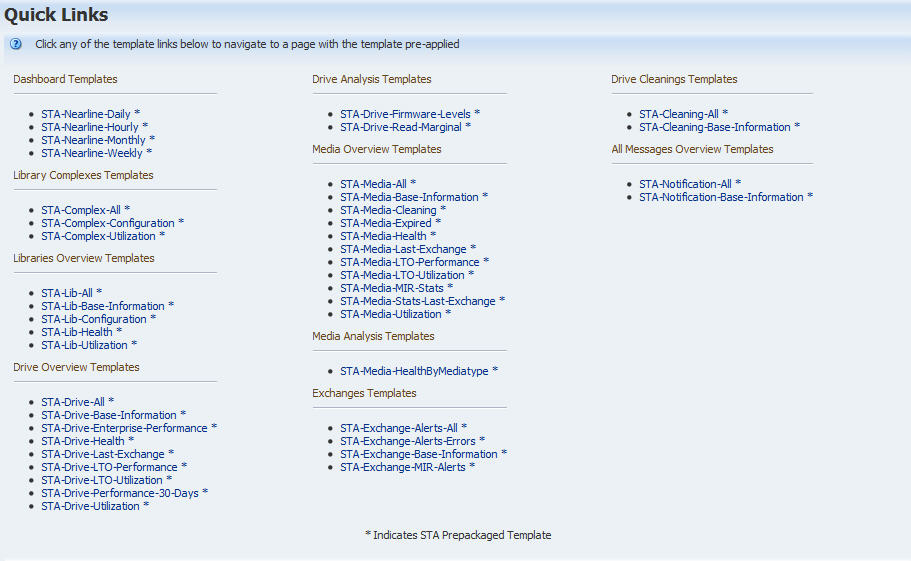

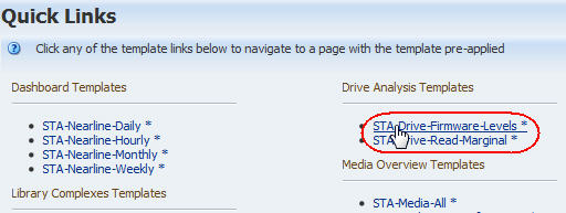

模板 "Quick Links" 屏幕
"Quick Links" 屏幕提供了可供您的 STA 用户名使用的模板的链接。下面是随 STA 提供的默认 "Quick Links" 屏幕样例。因为该列表特定于当前 STA 用户名,所以,如果存在可供您的 STA 用户名使用的模板,您看到的显示内容可能会有所不同。
以下为 if_quicklinkdef.jpg 的说明
对以下插图的说明: if_quicklinkdef.jpg
如以下屏幕样例中所示,每个模板名称都是一个热链接,您可以单击某个链接以导航到对应的屏幕,选择的模板将被自动应用于该屏幕。
以下为 if_quicklinklink.jpg 的说明
对以下插图的说明: if_quicklinklink.jpg
模板按屏幕进行分组,例如 "Libraries Overview Templates"、"Drive Analysis Templates"、"Exchanges Templates" 等。在每个屏幕组内,模板按字母顺序列出。此列表将随新模板或模板名称更改自动更新。
"Quick links" 可用于下列模板类型:
  • 所有预定义模板-它们由名称后的星号 (*) 予以标识
  • 所有定制的公共模板
  • 当前 STA 用户名拥有的所有定制的专用模板
注:
"Quick Links" 屏幕不包含各个屏幕组中名为 "STA-Default" 的模板。因此,如果特定屏幕中只有一个名为 "STA-Default" 的模板适用于您的 STA 用户名,则不会列出该组。一旦添加了可用的定制模板,它便会立即被添加到该屏幕。

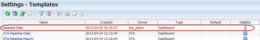

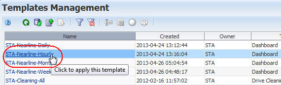

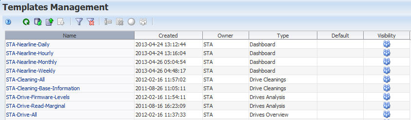

"Templates Management" 屏幕
"Templates Management" 屏幕(位于 "Setup & Administration" 选项卡上)仅可供 Operator 和 Administrator 用户使用。
下面是随 STA 提供的默认 "Templates Management" 屏幕的样例。因为该列表特定于当前 STA 用户名,所以,在特定于您的显示中可能会看到不同的模板。
以下为 if_tmptmgtdef.jpg 的说明
对以下插图的说明: if_tmptmgtdef.jpg
以下为 if_tmptmgtlink.jpg 的说明
对以下插图的说明: if_tmptmgtlink.jpg

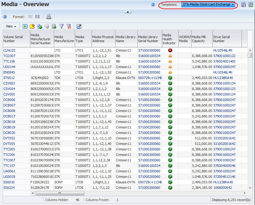

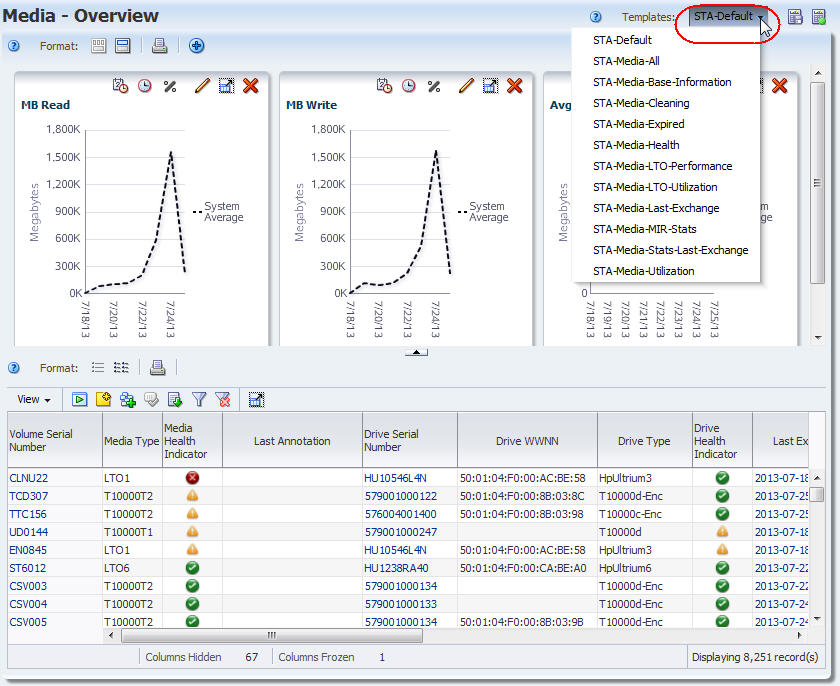

  1. 在当前屏幕中,选择 "Templates" 菜单。
    该菜单显示了可供您的 STA 用户名使用的所有模板。Templates 字段的暗区中指明了当前显示的模板。
    以下为 if_tmptapply1.jpg 的说明
    对以下插图的说明: if_tmptapply1.jpg
  2. 在 Templates 菜单中,选择要应用的模板。
    以下为 if_tmptapplyselect.jpg 的说明
    对以下插图的说明: if_tmptapplyselect.jpg
    此时将应用新模板。
    注:
    您可以通过查看在 Templates 字段中显示的名称来确认当前应用的模板。
    以下为 if_tmptapplyafter.jpg 的说明
    对以下插图的说明: if_tmptapplyafter.jpg
从 "Quick Links" 屏幕
注:
所有用户都能执行此选项。
  1. 在导航栏中,选择 Home > Quick Links。
    以下为 if_navquicklink.jpg 的说明
    对以下插图的说明: if_navquicklink.jpg
    该屏幕显示可供您的 STA 用户名使用的模板。
    注:
    列表中未包括名为 "STA-Default" 的模板。
  2. 选择要使用的模板的文本链接。
  3. 您将被带到应用了所选模板的屏幕。

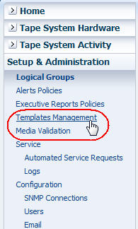

  1. 在导航栏中,选择 Setup & Administration > Templates Management。
    以下为 if_navtmptmgt.jpg 的说明
    对以下插图的说明: if_navtmptmgt.jpg
    该屏幕显示了可供您的 STA 用户名使用的所有模板。

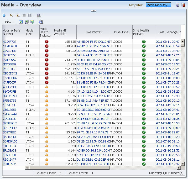

  1. 向当前屏幕应用期望的更改。
    注:
    有关模板中可以包括的屏幕更改的类型,请参见"模板定义中包括的屏幕特征"。

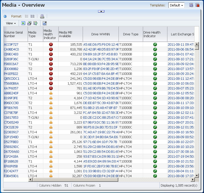

    在下面的示例中,对 "Media – Overview" 屏幕进行了修改:折叠了图表窗格,因此只有表区域可见。
    以下为 if_tmpttableonly.jpg 的说明
    对以下插图的说明: if_tmpttableonly.jpg
  2. 完成所需的修改后,单击 Save Template。
    以下为 if_tmptsave.jpg 的说明
    对以下插图的说明: if_tmptsave.jpg
    此时将显示 "Save Template" 对话框。
    以下为 if_tmptsaved.jpg 的说明
    对以下插图的说明: if_tmptsaved.jpg

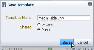

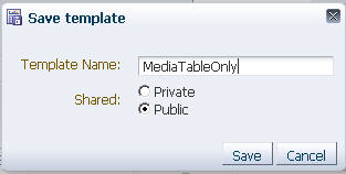

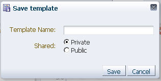

  3. 如下所述完成 "Save Template" 对话框:
    1. 在 Template Name 字段中,键入新的唯一名称。
      注:
      如果该名称已存在,当您单击 Save 时,可能会要求您确认是否覆盖现有模板,具体取决于您的用户确认首选项。有关说明,请参见"修改模板"。
    2. 在 Shared 字段中,选择一个可见性选项。有关其他信息,请参见"模板所有权和可见性"。
      • Private-模板将仅可供当前 STA 用户名使用。
      • Public-模板将可供所有 STA 用户名使用。
  4. 单击 Save。
    以下为 if_tmptsavedsave.jpg 的说明
    对以下插图的说明: if_tmptsavedsave.jpg
    此时将保存该模板并且其名称将显示在 Templates 菜单中。
    以下为 if_tmptnewsaved.jpg 的说明
    对以下插图的说明: if_tmptnewsaved.jpg

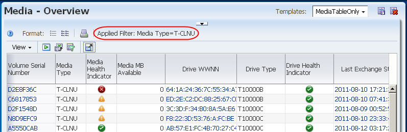

  2. 执行您要包括在模板中的屏幕更改。
    注:
    在此示例中,通过应用过滤器 Media Type=TCLNU 修改了屏幕。
    以下为 if_tmptmodify2.jpg 的说明
    对以下插图的说明: if_tmptmodify2.jpg
  3. 验证您的更改,然后单击模板工具栏中的 Save Template。

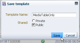

  4. 如下所述完成 "Save Template" 对话框:
    1. 保持 Template Name 字段不变。
    2. 在 Shared 字段中选择一个选项或保持不变,具体取决于您是否要修改模板的可见性:
  5. 单击 Save。
    以下为 if_tmptmodifysavesave.jpg 的说明
    对以下插图的说明: if_tmptmodifysavesave.jpg

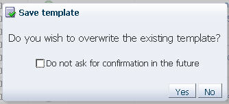

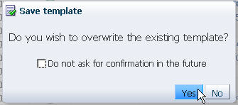

    此时将显示 "Template Overwrite Confirmation" 对话框。
    注:
    如果已关闭了此对话框,则不会显示此对话框。有关详细信息,请参见《STA 屏幕基础指南》。
    以下为 if_tmptmodifyoverwrite.jpg 的说明
    对以下插图的说明: if_tmptmodifyoverwrite.jpg
  6. 单击 Yes 确认修改。
    以下为 if_tmptmodifyoverwritey.jpg 的说明
    对以下插图的说明: if_tmptmodifyoverwritey.jpg
    模板将使用您指定的更改进行更新。
  2. 选择要重命名的定制模板。
  3. 单击 "Templates Management" 工具栏中的 Rename。
    此时将显示 "Rename Template" 对话框。
  4. 在 New Name 字段中,键入要分配的名称。您的输入必须是唯一的,不能输入已分配的名称。
  5. 单击 OK。
    名称将更新。
更改模板的可见性(公共或专用)设置
可使用此过程为您的 STA 用户名拥有的模板分配公共或专用可见性。
注:
此过程要求操作者具有 Operator 或 Administrator 权限。此外,您的 STA 用户名必须是模板的所有者。
  2. 选择要修改的模板。
    如果模板当前为专用的,则 "Templates Management" 工具栏中的 Make Template Public 图标变为活动状态。如果模板当前为公共的,则 Make Template Private 图标变为活动状态。
  3. 单击 Make Template public/private。
    模板将根据您的选择进行更新。

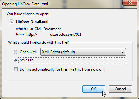

  2. 选择要导出的定制模板。
  3. 单击 "Templates Management" 工具栏中的 Export。
    该文件将根据您的浏览器设置下载到您的计算机。有关详细信息,请参见您的浏览器文档。下面是您在运行 Windows 的计算机上可能会看到的对话框样例。请注意,文件将以 .xml 扩展名保存。

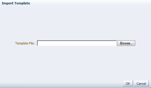

导入模板
可使用此过程导入从其他来源接收的 STA 模板,以使其可供您的 STA 用户名使用。这允许其他用户导出定制模板,并通过电子邮件发送给您使用。有关其他信息,请参见"共享模板"。
注:
要导入的模板必须位于您的计算机能够访问的驱动器(如本地驱动器、您已连接到的网络驱动器或您的计算机上挂载的闪存驱动器)。

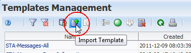

  2. 单击 "Templates Management" 工具栏中的 Import Template。
    以下为 if_tmptimport.jpg 的说明
    对以下插图的说明: if_tmptimport.jpg

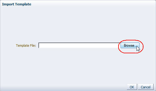

    此时将显示 "Import Template" 对话框。
    以下为 tmpt_importd.jpg 的说明
    对以下插图的说明: tmpt_importd.jpg
  3. 单击 Browse 并导航到要导入的模板文件的位置。
    以下为 tmpt_importdbrowse.jpg 的说明
    对以下插图的说明: tmpt_importdbrowse.jpg
    此时可能会显示导航对话框,具体取决于您的浏览器设置。有关详细信息,请参见您的浏览器文档。
  4. 使用导航对话框查找并上载模板文件。该文件必须具有 .xml 扩展名。
  5. 模板将被添加到列表。分配的 "Owner" 是您的 STA 用户名,"Visibility" 被设置为专用。

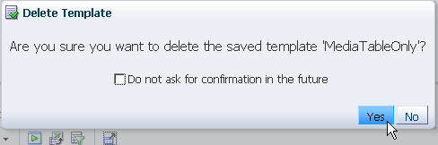

删除模板
可使用此过程从 STA 应用程序中删除模板。这将为所有 STA 用户名删除模板。
您可以删除任何可供您的 STA 用户名使用的定制模板,即使您不是其所有者。您还可以删除名为 "STA-Default" 的模板之外的 STA 预定义模板。
注:
注:
如果删除了 STA 预定义模板,您以后可以还原它们。有关详细信息,请参见"还原 STA 预定义模板"。
注:
如果所删除的模板是任何 STA 用户名的屏幕默认模板,则该屏幕的 "STA-Default" 模板将成为新的默认模板。

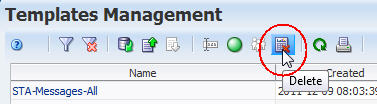

  2. 选择要删除的模板。
  3. 单击 "Templates Management" 工具栏中的 Delete。
    以下为 if_tmptdelete.jpg 的说明
    对以下插图的说明: if_tmptdelete.jpg

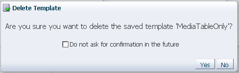

    此时将显示 "Delete Template" 确认对话框。
    注:
    以下为 if_tmptdeleteconf.jpg 的说明
    对以下插图的说明: if_tmptdeleteconf.jpg
  4. 单击 Yes 确认删除。
    以下为 if_tmptdeleteconfy.jpg 的说明
    对以下插图的说明: if_tmptdeleteconfy.jpg
    此时将删除模板并更新 "Templates Management" 列表。

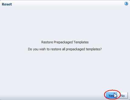

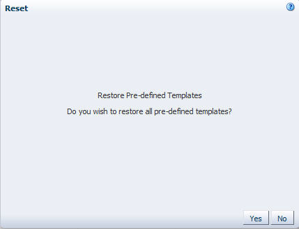

还原 STA 预定义模板
可使用此过程还原已删除的 STA 预定义模板。
注:
注:
此过程不会影响已创建的定制模板。
  2. 从 "Templates Management" 工具栏中选择 Restore Predefined Templates。
    以下为 tmpt_restore.jpg 的说明
    对以下插图的说明: tmpt_restore.jpg
    此时将显示模板 "Reset" 对话框。
    以下为 if_resettemplates.jpg 的说明
    对以下插图的说明: if_resettemplates.jpg
  3. 单击 Yes。
    以下为 if_resetyes.jpg 的说明
    对以下插图的说明: if_resetyes.jpg
    预定义模板将立即还原到 STA 应用程序,并且可供所有用户使用。您创建的任何定制模板仍然可用。"Templates Management" 列表将更新。
