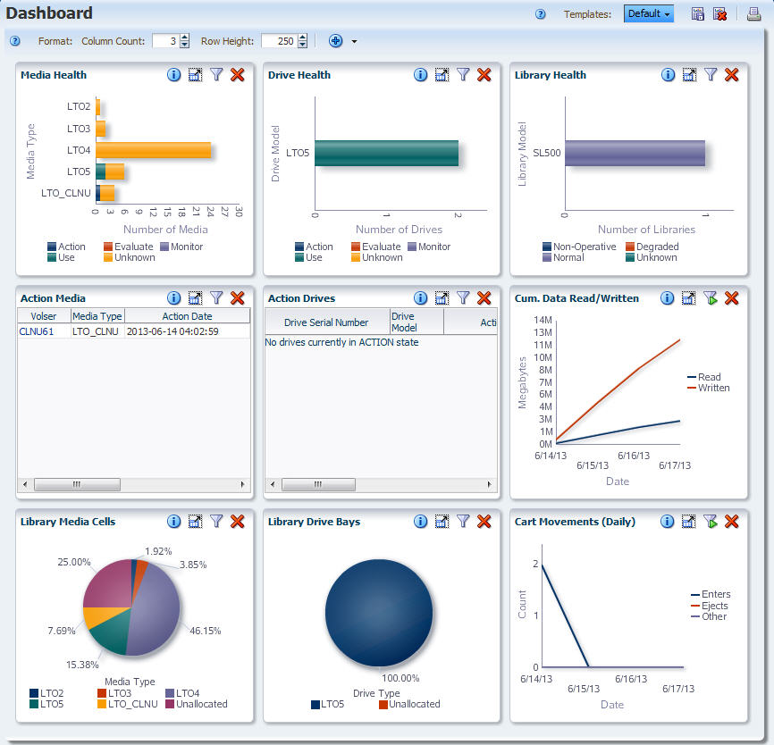

下面是随 STA 提供的默认显示板的示例。如果已将另一个显示板模板作为默认模板分配给您的 STA 用户名,则显示可能会有所不同。
以下为 if_dashdefault.jpg 的说明
对以下插图的说明: if_dashdefault.jpg

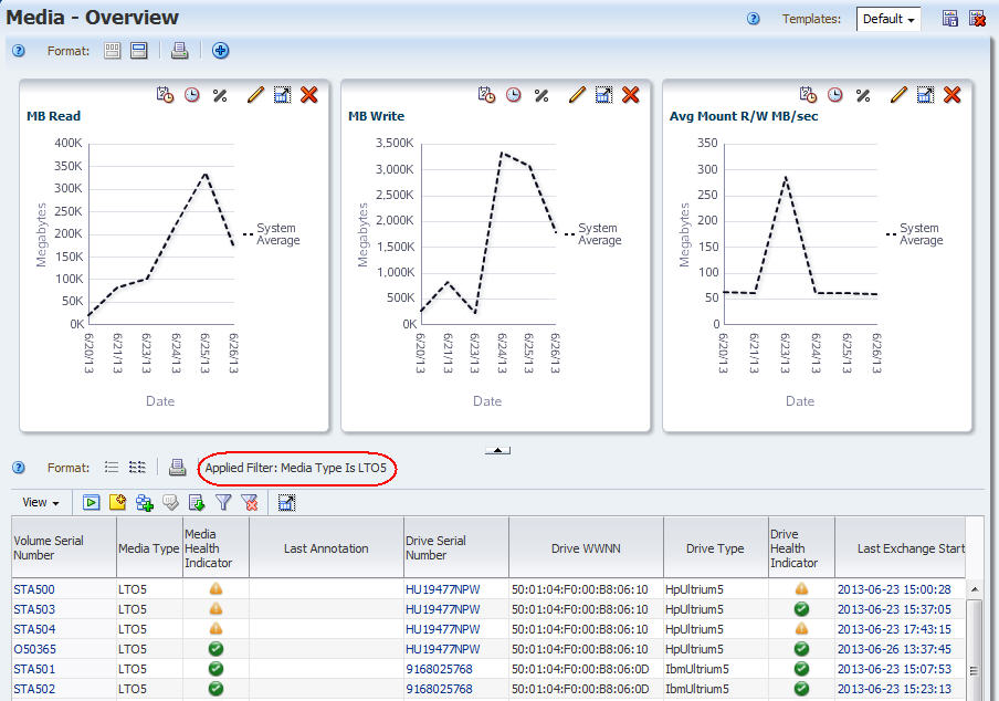

条形图、饼图和面积图可打开所选资源的列表视图,并对屏幕显示应用过滤器。以下屏幕显示了如何通过单击饼图区打开 "Media – Overview" 屏幕列表视图,其中应用了过滤器以仅显示所选介质类型。
以下为 if_dashpielinkfr.jpg 的说明
对以下插图的说明: if_dashpielinkfr.jpg
以下为 if_dashpielinkto.jpg 的说明
对以下插图的说明: if_dashpielinkto.jpg

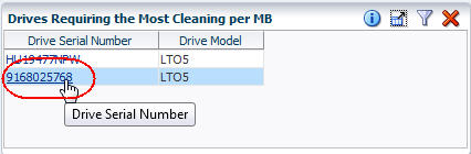

一些表 portlet 包含文本链接,可打开所选资源的详细信息视图。以下屏幕显示了显示板 portlet 上的磁带机序列号链接如何打开所选磁带机的 "Drives – Overview" 屏幕详细信息视图。有关文本链接的其他信息,请参见《STA 屏幕基础指南》。
以下为 if_dashtablelinkfr.jpg 的说明
对以下插图的说明: if_dashtablelinkfr.jpg
以下为 if_dashtablelinkto.jpg 的说明
对以下插图的说明: if_dashtablelinkto.jpg

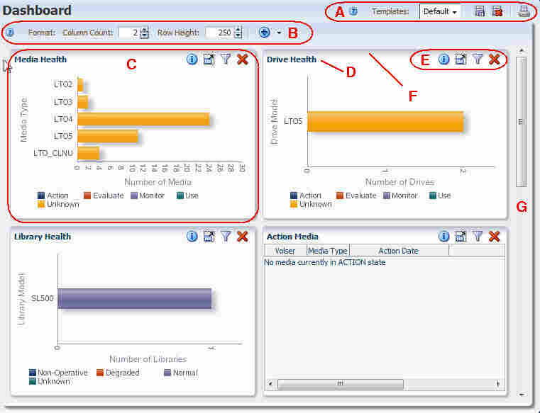

显示板布局
显示板划分为大小相等的 portlet,这些 portlet 按照列和行进行排列。列数可以是从一到五,行数不限。行的高度可以是 100 到 600 像素。
以下为 if_dashlayout.jpg 的说明
对以下插图的说明: if_dashlayout.jpg
项 名称 说明
A 模板工具栏
通过该工具栏,可直接访问用于应用和管理模板的命令。大多数 STA 屏幕上都会显示该工具栏。有关详细信息,请参见"模板工具栏"。
B 显示板工具栏 通过该工具栏,可直接访问用于管理显示板显示的命令。有关每个图标的说明,请参见"显示板工具栏"。
C 显示板 portlet 显示板 portlet 按照列和行进行排列。每个 portlet 显示了磁带库系统的不同概要视图。有关详细信息,请参见"显示板 portlet"。
D 显示板 portlet 标题 标识 portlet 中数据的类型。有关详细信息,请参见"显示板 portlet"。
E 显示板 portlet 工具栏 通过该工具栏,可直接访问用于处理此显示板 portlet 显示的命令。有关详细信息,请参见"显示板 portlet 工具栏"。
F 显示板 portlet 边框 显示板 portlet 顶部的阴影区域。允许您抓取并移动 portlet。有关详细信息,请参见《STA 屏幕基础指南》。
G 垂直滚动条 只有在屏幕底部下方还有其他行时才会出现。

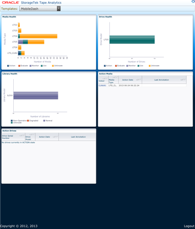

STA 支持在移动设备上使用显示板显示。您可以显示可供您的 STA 用户名使用的任何显示板模板。但是,不管您的用户角色如何,移动显示都是只读的。您无法从显示板链接到其他屏幕,也无法重排 portlet 和保存模板。因此,从移动设备访问的显示板模板必须首先通过桌面 STA 连接进行创建。
显示板显示将自动针对移动设备进行优化。例如,三列模板在移动电话上可能会以单列显示,而在平板电脑上可能会以两列显示。此外还支持设备旋转。有关显示板显示样例,请参见图 2-1 和图 2-2。
图 2-1 平板电脑上的移动显示板显示样例
以下为 图 2-1 的说明
对以下内容的说明: "图 2-1 平板电脑上的移动显示板显示样例"
图 2-2 移动电话上的移动显示板显示样例
以下为 图 2-2 的说明
对以下内容的说明: "图 2-2 移动电话上的移动显示板显示样例"

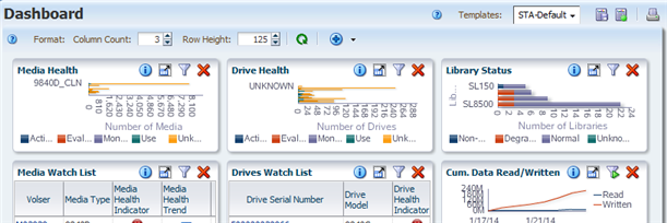

  3. 要更改每个 portlet 的高度,请在显示板工具栏的 Row Height 字段中输入一个数字。还可以使用微调框控件箭头更改字段值。有效输入为 100 到 600。 以下为 if_dashrowheightchg.png 的说明
    对以下插图的说明: if_dashrowheightchg.png
    按 Enter 键或将光标移到屏幕的其他区域后,更改将立即生效。 以下为 if_dashrowheightdone.png 的说明
    对以下插图的说明: if_dashrowheightdone.png

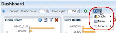

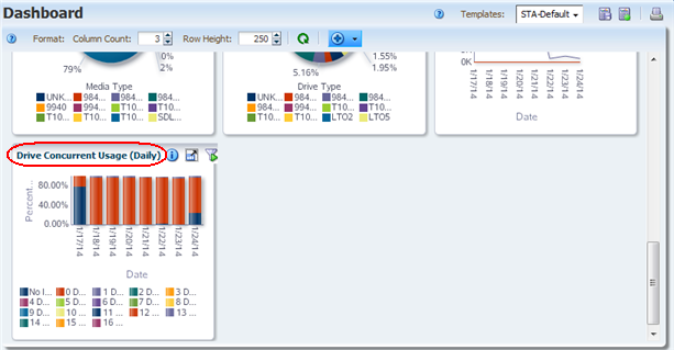

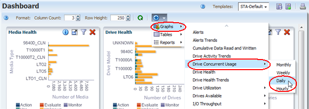

  2. 在显示板工具栏中,选择 Add Portlet 菜单。
    以下为 if_dashaddportletmenu.png 的说明
    对以下插图的说明: if_dashaddportletmenu.png
    列出了各种 portlet(图形、表或报告)相关的子菜单。
  3. 从相应的 portlet 子菜单中选择要添加的特定 portlet 。时间相关 portlet 为您提供 Monthly、Weekly、Daily 或 Hourly 时间增量选项。
    以下为 if_dashaddgrportlet.png 的说明
    对以下插图的说明: if_dashaddgrportlet.png
    该 portlet 将添加到显示板显示的末尾。可能需要使用垂直滚动条来查看该 portlet。要将 portlet 移动到一个新位置,请参见《STA 屏幕基础指南》。
    以下为 if_dashgrportletdone.png 的说明
    对以下插图的说明: if_dashgrportletdone.png

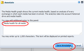

  2. 在要添加注释的显示板 portlet 的 portlet 工具栏中,单击 Panel Information。
    以下为 if_dashportnote.png 的说明
    对以下插图的说明: if_dashportnote.png
    此时将出现 "Annotate" 对话框。
  3. 输入您希望在 portlet 的此实例中显示的注释文本,并单击 Save Annotation 以保存信息。注释的长度最多可达 1,000 个字符。
    注:
    为了更好地查看文本,可以通过抓取文本区域的右下角并将其伸展来调整文本框的大小。
    以下为 if_dashannotate.png 的说明
    对以下插图的说明: if_dashannotate.png
    保存后,无法在显示板 portlet 自身上看到注释,但可以通过再次单击 Panel Information 进行查看。要使注释显示在基于此显示板显示的主管报告上,必须将显示保存为新模板或对现有模板的更新。
