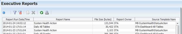

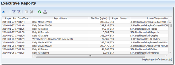

显示主管报告
运行主管报告后,您可以通过 Home 选项卡上的 "Executive Reports" 屏幕查看报告。图 6-1 是一个示例。该屏幕列出了您的 STA 用户名可以使用的所有报告文件。如果列表是空的,或不包含您应该可以查看的报告文件,请联系 STA Administrator 用户寻求帮助。
一个报告策略可以多次运行,因此您可能会看到同一报告的多个实例,每个实例带有不同的日期和时间戳。报告文件保存在 STA 数据库中,因此可以通过常规数据库备份进行备份。您可能希望定期删除不再需要的旧报告文件。有关详细信息,请参见"删除主管报告文件"。

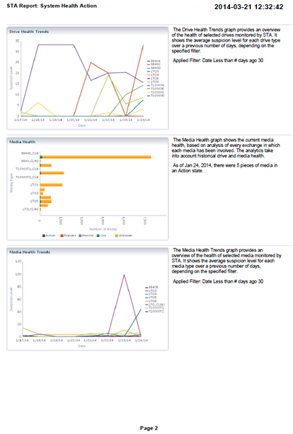

报告是以 PDF 格式创建的,您可以通过浏览器窗口直接查看它们,也可以将它们保存到您的本地计算机以便日后查看。有关说明,请参见"查看主管报告"。图 6-2 是一个主管报告的样例页面。

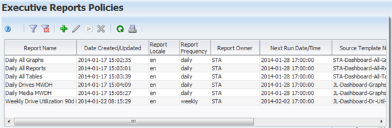

Setup & Administration 选项卡上的 "Executive Reports Policies" 屏幕显示了所有主管报告策略。图 6-3 是一个示例。
每个主管报告策略都基于一个已保存的显示板模板,并且包括以下元素:
  • 报告名称-报告的字母数字标识符。报告名称不需要是唯一的。
  • 源显示板模板-报告可以基于您的 STA 用户名可以使用的任何显示板模板,但名为 "STA‐Default" 的模板除外。要创建基于 "STA‐Default" 模板的报告,您必须首先将该模板保存为其他名称,然后使新名称作为报告的基础。
  • 开始日期-调度运行报告的第一天。有关详细信息,请参见"运行主管报告"。报告将在这一天的 00:30 UTC 之后很快自动运行。
  • 频率-调度运行报告的频率。有关详细信息,请参见"运行主管报告"。
  • 所有权-报告可以是公共的或专用的。专用报告策略只能由定义这些策略的 STA Administrator 用户名通过 STA 用户界面进行管理和查看。公共报告策略的实例可以由任何用户查看和管理。
    注:
    删除 STA 用户名时,该用户名拥有的所有专用报告策略将会自动删除或者变为公共条目,具体取决于执行删除操作的管理员用户所做的选择。有关详细信息,请参见《STA 安装和配置指南》。
  • 电子邮件收件人-可以将报告发送到任意数量的电子邮件地址。必须在 "Configuration – Email" 屏幕上定义电子邮件地址。在完成报告运行后,系统将 PDF 格式的报告通过电子邮件发送给收件人。

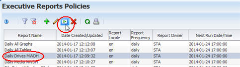

按需运行主管报告
可以使用此过程立刻运行所选的主管报告。报告将在第一时间运行,最多可能需要两分钟。这不会影响报告的调度,该报告仍然会按照定期的调度时间运行。
注:
此过程要求操作者具有 Operator 或 Administrator 权限。
  1. 在导航栏中,选择 Setup & Administration > Executive Reports Policies。
    以下为 if_navsetupexecrpt.png 的说明
    对以下插图的说明: if_navsetupexecrpt.png
    此时会显示 "Executive Reports Policies" 屏幕。
  2. 选择您要运行的报告策略,然后单击 Run。
    以下为 if_execpolrun.png 的说明
    对以下插图的说明: if_execpolrun.png
    此时会显示一个确认对话框。
  3. 验证信息是否正确,然后单击 OK 以运行报告。
    以下为 if_execpolrunconf.png 的说明
    对以下插图的说明: if_execpolrunconf.png
    此时将运行报告。有关显示输出结果的说明,请参见"查看主管报告"。

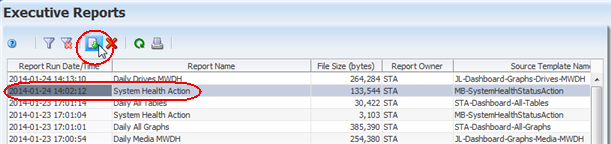

  1. 在导航栏中,选择 Home > Executive Reports。
    以下为 if_navexecrpt.png 的说明
    对以下插图的说明: if_navexecrpt.png
    此时将显示 "Executive Reports" 屏幕,其中显示了您的 STA 用户名可以使用的所有报告文件。

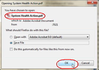

  2. 选择您要查看的报告文件,并单击 Export。
    以下为 if_dashrptexport.png 的说明
    对以下插图的说明: if_dashrptexport.png
    该文件将根据您的浏览器设置下载到您的计算机。有关详细信息,请参见您的浏览器文档。下面是在 Windows 上运行 Mozilla Firefox 的计算机上可能会看到的对话框样例。
    以下为 if_execrptexportsave.png 的说明
    对以下插图的说明: if_execrptexportsave.png
    在本示例中,您将如下所述进行操作:
    • 单击 Save File 及 OK 将报告保存到您的本地计算机。报告以 PDF 格式保存,之后可以使用 Adobe Reader 查看。
    • 单击 Open with 及 OK 可以通过您的浏览器查看该报告。此选项要求您的浏览器上安装并启用了 Acrobat 插件,并且具体执行取决于您的浏览器配置。如果无法使用此选项,请查看您的浏览器文档了解说明。

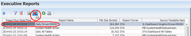

删除主管报告文件
可以使用此过程删除所选的报告文件。这不会影响其他报告文件,也不会影响报告策略定义。您每次只能选择一个报告文件进行删除。
  2. 选择要删除的报告文件,并单击 Delete。
    以下为 if_execrptdelete.png 的说明
    对以下插图的说明: if_execrptdelete.png
    此时会显示一个 "Delete" 确认对话框。
  3. 验证您的选择并单击 Yes 确认删除。
    以下为 if_execrptdelconf.png 的说明
    对以下插图的说明: if_execrptdelconf.png
    该报告文件被删除,无法再通过 "Executive Reports" 屏幕进行查看。
    以下为 if_execrptdeldone.png 的说明
    对以下插图的说明: if_execrptdeldone.png

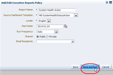

  2. 如下所述进行操作:
    此时将显示 "Add/Edit Executive Reports Policy" 对话框。
  3. 如下所述完成 "Add/Edit Executive Reports Policy" 对话框:
    1. 在 Report Name 字段中,输入一个唯一名称。
      输入的内容可包含最长 250 个字符的任何字母数字字符。
    2. 在 Source Dashboard Template 菜单中,选择您希望用作主管报告的基础的模板。该菜单列出了可供 STA 用户名使用的所有 "Dashboard" 模板。
      注:
      该字段仅在您修改策略而且源模板由另一个 STA 用户名专用时显示。
    3. 在 Locale 菜单中,选择 "English";目前只有此选项可用。
    4. 在 Start Date 字段中,指定您希望报告的调度运行开始的日期。自该日期起,报告将在 00:30 UTC 后不久运行。
    5. 在 Run Frequency 菜单中,选择您要使用的报告运行频率。
    6. 在 Shared 字段中,选择以下选项之一:
      • Public,使报告可供所有用户使用。
      • Private,使报告仅可供当前 STA 用户名使用。这不会影响电子邮件收件人列表,即使报告是专用的,您也可以通过电子邮件将报告副本发送给其他用户。
    7. 在 Email Recipients 菜单中,选择在每次报告运行后要将报告副本发送到的电子邮件地址。报告将作为 PDF 附件进行发送。该菜单列出了已为 STA 定义的所有电子邮件地址。
  4. 验证信息是否正确,然后单击以下按钮之一:
    • Save,可以保存报告策略并使策略在指定的开始日期首次运行。
    • Save and Run,可以保存报告策略并立即运行该策略。这不会影响您定义的调度;它仍会在定期的调度时间运行,并且从指定的开始日期开始。
    以下为 if_execpolsaverun.png 的说明
    对以下插图的说明: if_execpolsaverun.png

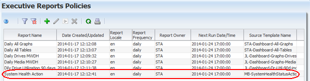

    "Executive Reports Policies" 屏幕将使用新的策略信息进行更新。
    以下为 if_execpoladddone.png 的说明
    对以下插图的说明: if_execpoladddone.png
    如果您选择了 Save and Run,则报告将在第一时间在后台运行。报告运行前最多需要等待两分钟。
    报告运行完毕后,可以通过 Home 选项卡上的 "Executive Reports" 屏幕获得输出结果。有关显示输出结果的说明,请参见"查看主管报告"。

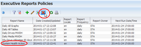

  2. 选择要删除的报告策略,并单击 Delete。
    以下为 if_execpoldelete.png 的说明
    对以下插图的说明: if_execpoldelete.png
    此时将出现 "Delete" 对话框。
    以下为 if_execpoldelconf.png 的说明
    对以下插图的说明: if_execpoldelconf.png
    报告策略将被删除。
