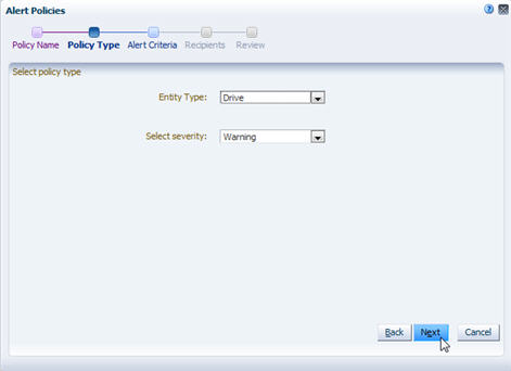

  • 实体类型-实体是指磁带库系统资源或事件。必须指定警报策略要评估的实体的类型。选项包括磁带库、磁带机、介质、交换和介质验证。有关完整列表,请参见"警报策略实体"。
  • 严重性-确定每当满足该策略定义的条件时可采用的警报生成频率。有关详细信息,请参见"警报策略严重性"。

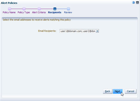

  • 电子邮件收件人-每当策略生成警报时用于接收电子邮件的电子邮件地址可选列表。有关详细信息,请参见"警报电子邮件"。

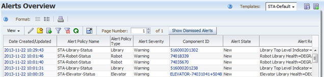

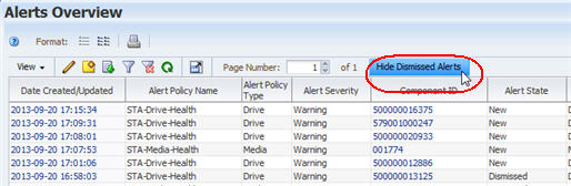

监视生成的警报

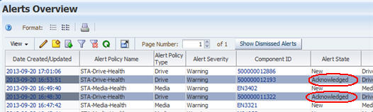

任何 STA 用户都可以从 Tape System Activity 选项卡上的 "Alerts Overview" 屏幕中执行该部分过程。
该屏幕显示了生成的警报的列表,您可以根据需要对此列表进行排序、过滤、导出和打印。具有 Operator 权限的用户还可以向所选警报添加注释。
如果您的站点使用了警报工作流,则可以更新所选警报的状态,以反映当前进度。警报工作流管理是一个可选的手动过程。有关详细信息,请参见"警报工作流"。

可将警报发送至任意数量的电子邮件地址。通过电子邮件警报,用户无需登录 STA 应用程序即可收到有关磁带库系统中重要事件的通知。还可将警报发送给没有 STA 用户名的员工。
之前必须已经在 "Configuration – Email" 屏幕上为 STA 定义了可用的电子邮件地址。有关说明,请参见《STA 安装和配置指南》。

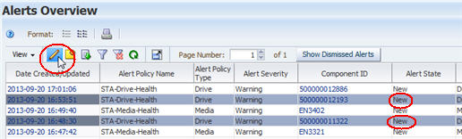

警报工作流
警报工作流是一个可选的手动工作流,基于您可以在 "Alerts Overview" 屏幕上分配给所选警报的预定义状态。您可以通过最适合您站点的任何方式实施警报工作流,但警报状态的建议进展如下所述:
  1. New-STA 在创建所有警报时都会向这些警报分配此状态。
  2. Acknowledged-警报已记录。
  3. In Progress-警报已分配给责任方并正在评估。
  4. Dismissed-责任方已完成警报上的所有活动。默认情况下,所有已解除的警报均在 "Alerts Overview" 屏幕上隐藏,但您可以选择显示这些警报。有关详细信息,请参见"显示或隐藏已解除的警报"。
有关使用警报状态来实施手动工作流的详细信息,请参见"更改警报的状态"。

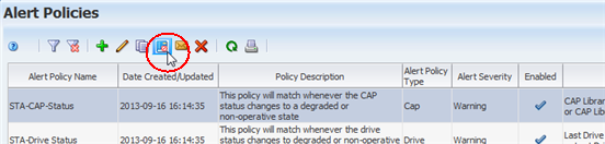

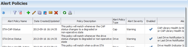

管理警报策略列表
注:
此过程要求操作者具有 Operator 或 Administrator 权限。
  1. 在导航栏中,选择 Setup & Administration > Alerts Policies。 以下为 fg_navbaralrt.png 的说明
    对以下插图的说明: fg_navbaralrt.png
    此时将出现 "Alerts Policies" 屏幕,其中显示了您站点的所有样例策略和用户定义的策略。
    以下为 fg_alrtpolicies.png 的说明
    对以下插图的说明: fg_alrtpolicies.png
  2. 您可以通过执行以下任务管理警报策略列表:
创建警报策略

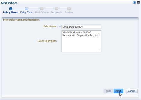

可使用此过程创建警报策略。"Alert Policies" 向导将指导您完成定义策略的所有信息的步骤。
注:
此过程要求具有 Administrator 权限。
    此时将出现 "Alerts Policies" 屏幕。
  2. 单击 New Alert Policy。 以下为 fg_alrtpoladd.png 的说明

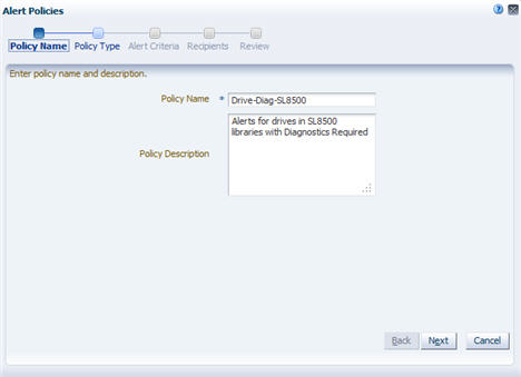

  3. 如下所述完成向导的第一个屏幕:
    1. 在 Policy Name 字段中,键入一个唯一名称。
      输入的内容可包含最长 250 个字符的任何字母数字字符。
      注:
      随 STA 提供的所有警报策略样例的名称均以 "STA" 开头,因此,建议您为警报策略分配的名称不要以此前缀开头。
    2. 在 Policy Description 字段中,输入策略的可选说明。所有警报电子邮件中均包含此信息。您可能希望使用此字段为该策略生成的警报指定建议的纠正措施。
    3. 单击 Next。 以下为 fg_alrtwiz1.jpg 的说明
      对以下插图的说明: fg_alrtwiz1.jpg

  4. 如下所述完成向导的第二个屏幕:
    1. 在 Entity Type 菜单中,选择该策略可以为其生成警报的磁带库系统组件。有关这些类型的信息,请参见"警报策略实体"。
    2. 在 Select Severity 字段中,选择警报策略的严重性级别。有关严重性级别的信息,请参见"警报策略严重性"。
    3. 单击 Next。 以下为 fg_alrtwiz2.jpg 的说明
      对以下插图的说明: fg_alrtwiz2.jpg

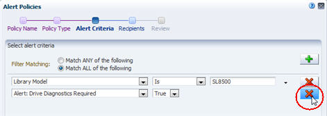

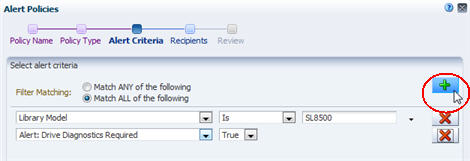

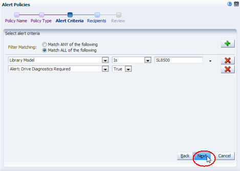

  5. 在向导的第三个屏幕上,如下所述指定警报策略条件:
    1. 在 Filter Matching 字段中,指示您希望匹配您指定的任一条件还是所有条件。
    2. 单击 Add New Filter Criteria Row 按钮向对话框中添加一个新的空白选择条件行。 以下为 fg_alrtaddcriteria.jpg 的说明
      对以下插图的说明: fg_alrtaddcriteria.jpg
    3. 使用该行上的菜单和文本字段指定选择条件。有关完成各行的详细信息,请参见表 4-1, "按属性类型分类的过滤器运算符"。
      注:
      选择用于过滤的属性时,如果您知道要选择的属性的名称,则可以键入前面几个字母以将光标快速移动到菜单中的这一项。
    4. 您可以添加任意数量的选择条件行。
      注:
      基于逻辑组构建选择条件时,通常,合适的做法是使用 "Contains" 和 "Doesn't Contain" 运算符,而非 "Is" 和 "Isn't" 运算符。这是因为磁带机和介质可能会同时属于多个逻辑组。有关详细信息,请参见"按逻辑组过滤"。
    5. 要删除条件,请单击要删除的行上的 Remove This Filter Criteria Row 按钮。 以下为 fg_alrtremcriteria.jpg 的说明
      对以下插图的说明: fg_alrtremcriteria.jpg
  6. 验证条件是否正确无误,然后单击 Next。 以下为 fg_alrtwiz3.jpg 的说明

  7. 如下所述完成向导的第四个屏幕:
    1. 在 Email Recipients 菜单中,选择在该策略每次生成警报时要将电子邮件发送到的电子邮件地址。
    2. 单击 Next。 以下为 fg_alrtwiz4.jpg 的说明
      对以下插图的说明: fg_alrtwiz4.jpg

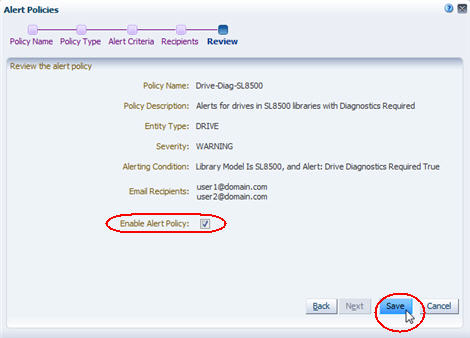

  8. 如下所述完成向导的最后一个屏幕:
    1. 验证所有策略信息是否正确无误。
    2. 按如下方式使用 Enable Alert Policy 复选框:
      • 选中该复选框可创建策略并立即将其启用。
      • 取消选中该复选框可创建策略但暂时将其保留为禁用状态。您可以稍后将其启用。有关详细信息,请参见"启用或禁用警报策略"。
    3. 单击 Save。
      以下为 fg_alrtwiz5.jpg 的说明
      对以下插图的说明: fg_alrtwiz5.jpg
    策略创建完成。如果策略处于启用状态,则会根据该策略立即对相应磁带库系统资源进行评估,并根据情况生成警报。如果策略处于禁用状态,则暂时不会对策略进行评估。

  2. 选择要复制的警报策略,然后单击 "Copy Alert Policy"。 以下为 fg_alrtcopy.jpg 的说明
    对以下插图的说明: fg_alrtcopy.jpg

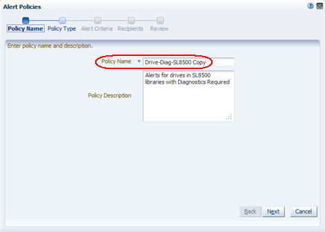

    此时将出现 "Alert Policies" 向导的第一个屏幕。策略的副本与原始版本的信息相同,以下内容除外:
  3. 在 Policy Name 字段中,键入要分配的名称。
  4. 使用 Next 按钮或对话框顶部的向导面包屑导航到包含要修改的信息的屏幕。有关完成这些屏幕的详细信息,请参见"创建警报策略"。如果仅仅是为了保留原始策略而进行复制,则可以将所有信息保留不变。

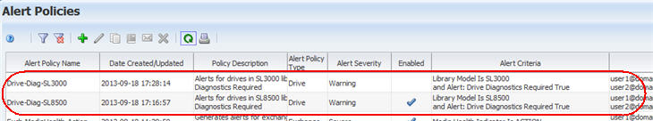

    在以下示例中,Drive-Diag-SL3000 策略从 Drive-Diag-SL8500 策略复制而来,警报条件进行了修改,用以评估 SL3000 磁带库中的磁带机。
    以下为 fg_alrtcopydone.jpg 的说明
    对以下插图的说明: fg_alrtcopydone.jpg

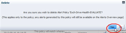

  2. 选择要删除的警报策略,然后单击 Delete Alert Policy。 以下为 fg_alrtpoldelete.png 的说明
    对以下插图的说明: fg_alrtpoldelete.png
    此时将出现 "Delete" 对话框。
  3. 验证您的选择并单击 Yes 确认删除。 以下为 fg_alrtdeleted.jpg 的说明
    对以下插图的说明: fg_alrtdeleted.jpg
    策略将被删除,"Alerts Policies" 屏幕上的列表将进行更新。

    此时将出现 "Alerts Overview" 屏幕,其中显示了到目前为止生成的所有处于活动状态的(不包括已解除的)警报。

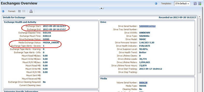

  3. 选择 "Alert Event Type" 字段中的链接(在本示例中为 Exchange),以显示触发警报的事件的详细信息。 以下为 fg_alrtexchange.jpg 的说明
    对以下插图的说明: fg_alrtexchange.jpg
    可以使用显示的信息跟踪警报的原因,并确定是否需要采取任何措施。
    以下为 fg_alrtexchdetail.jpg 的说明
    对以下插图的说明: fg_alrtexchdetail.jpg

  2. 选择要修改的警报,然后单击 Change Alert State。可以选择多个警报。 以下为 fg_alrtchangestate.jpg 的说明
    对以下插图的说明: fg_alrtchangestate.jpg
    此时将出现 "Change Alert State" 对话框。
  3. 在菜单中选择要分配给所选警报的状态。您可以分配任何可用的状态,然后单击 OK。 以下为 fg_alrtack.jpg 的说明
    对以下插图的说明: fg_alrtack.jpg
    警报将更新,其新状态将显示在 "Alerts Overview" 屏幕中。
    注:
    如果将所选警报更改为 "Dismissed" 并将 "Alerts Overview" 屏幕设置为隐藏已解除的警报,警报将会从显示中删除。有关显示已解除警报的详细信息,请参见"显示或隐藏已解除的警报"。
    以下为 fg_alrtackdone.jpg 的说明
    对以下插图的说明: fg_alrtackdone.jpg

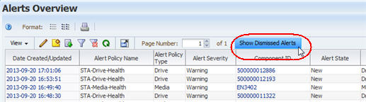

    此时将出现 "Alerts Overview" 屏幕,并且在默认情况下,所有已解除的警报均会在视图中隐藏。
  2. 单击表工具栏中的 Show Dismissed Alerts 按钮。 以下为 fg_alrtshowdism.jpg 的说明
    对以下插图的说明: fg_alrtshowdism.jpg
    已解除的警报现已在屏幕中可见,且按钮标签已更改为 Hide Dismissed Alerts。 以下为 fg_alrtshowdismdone.jpg 的说明
    对以下插图的说明: fg_alrtshowdismdone.jpg
  3. 要再次隐藏已解除的警报,请单击 Hide Dismissed Alerts 按钮。 以下为 fg_alrthidedism.jpg 的说明
