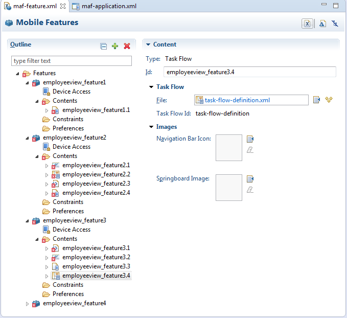

Oracle Enterprise Pack for Eclipseでタスク・フローを作成するには、maf-feature.xmlファイルからバインド・タスク・フローを作成します。詳細は、第4.11.1項「アプリケーション・コンテンツの定義方法」を参照してください。
図5-1 MAF機能エディタでのタスク・フロー・ファイルの作成
この図は周囲のテキストで説明しています

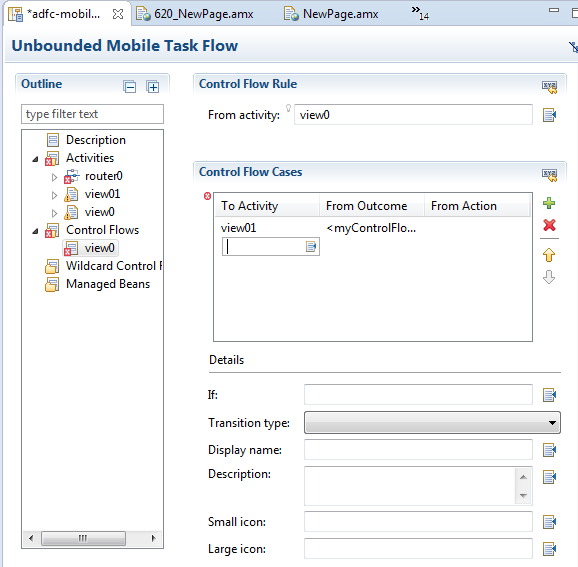

制御フロー・ケース
MAF AMXアプリケーション機能内で、あるアクティビティから次のアクティビティに制御を渡す方法を指定します。詳細は、第5.2.6.1項「制御フロー・ケースの定義」を参照してください。

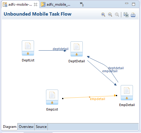

task-flow-definition.xmlファイルを使用すると、タスク・フロー・コンポーネントをパレットからダイアグラマにドラッグ・アンド・ドロップすることで、ビュー(MAF AMXページ)間の相互作用を設計できます。

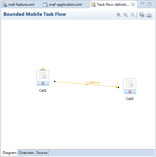

図5-2に、task-flow-definition.xmlというタスク・フロー・ファイル例を示します。このファイルでは、制御フローはタスク・フロー・コールCallFlowによってCall1からCall2に方向付けられます。(第5.2.7項「「戻る」ナビゲーションのMAFサポートに関する必知事項」を参照)。
図5-2 タスク・フロー・ファイル
この図は周囲のテキストで説明しています

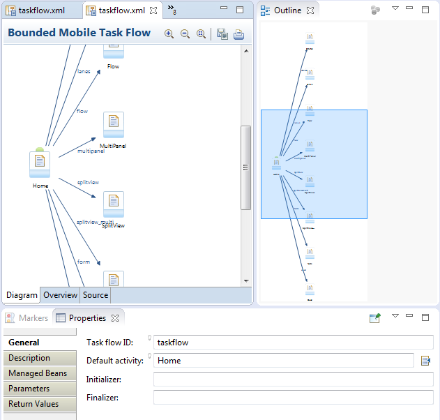

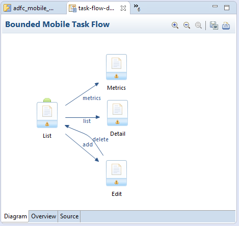

5.2.4 MAFタスク・フロー・ダイアグラマに関する必知事項
MAFタスク・フロー作成ユーティリティを使用してタスク・フローを作成すると、図5-2に示すように、タスク・フロー・ダイアグラムおよびパレットが自動的に表示されます。タスク・フロー・ダイアグラムは、そこにパレットからのアクティビティおよびタスク・フローをドラッグ・アンド・ドロップできるビジュアル・エディタです。図5-2に示す「ソース」タブをクリックしてタスク・フロー・ファイルを直接編集することもできます。詳細は、第5.2.5項「タスク・フロー・アクティビティの追加および使用方法」を参照してください。

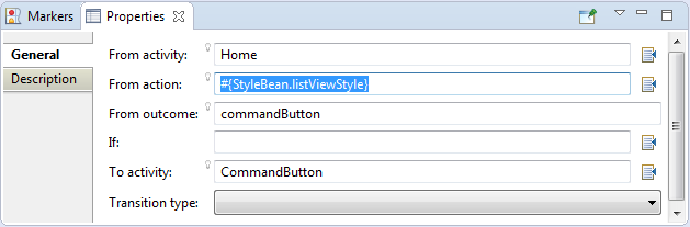

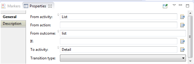

<control-flow-rule>
   <from-activity-id>Start</from-activity-id>
      <control-flow-case>
         <from-outcome>toOffices</from-outcome>
         <to-activity-id>WesternOffices</to-activity-id>
      </control-flow-case>
</control-flow-rule>

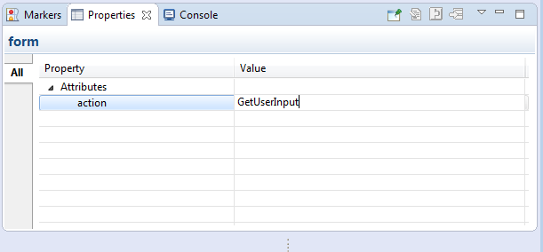

例5-2に示すように、Startビュー・アクティビティに関連付けられているMAF AMXページ上のボタンで、action属性としてtoOfficesが指定されます。エンド・ユーザーがボタンをクリックすると、制御フロー・メタデータでto-activity-idとして指定されたWesternOfficesアクティビティに制御フローが渡されます。
例5-2 ビュー・アクティビティで定義された静的ナビゲーション・ボタン
<amx:commandButton text="Go" id="b1" action="toOffices">

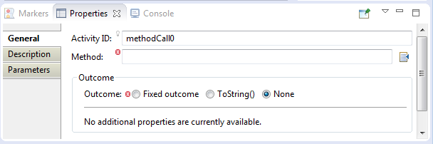

5.2.5.3 メソッド・コール・アクティビティの追加
メソッド・コール・アクティビティをダイアグラム上にドラッグすると、「新規オブジェクト」ダイアログを使用して、コールするメソッドを構成できます。
メソッド・コール・アクティビティを使用して、アプリケーション機能の制御フロー内のどこからでもMAF AMXアプリケーション機能ロジックを起動する、カスタム・メソッドまたは組込みメソッドをコールします。ページ表示前の初期化、ページ終了後のクリーンアップ、例外処理などのタスクを実行するメソッドを指定できます。
制御フロー・ケースを指定してメソッドの終了後に制御を渡すメソッドに対して結果を設定できます。結果は次のいずれかとして指定できます。
  • fixed-outcome: 正常完了時に、メソッドから常に戻される単一の結果(例: success)。メソッドが正常に完了しないと結果は戻されません。メソッド・タイプがvoidの場合、fixed-outcomeを指定する必要があり、to-stringを指定することはできません。
    この結果は、「プロパティ」ウィンドウの「固定結果」フィールドを設定することで定義します。
  • to-string: trueとして指定されると、メソッドによって戻されたJavaオブジェクトに対してtoStringメソッドがコールされ、それに基づく結果が得られます。たとえば、toStringメソッドからeditBasicInfoが戻された場合、ナビゲーションはeditBasicInfoという名前の制御フロー・ケースに移動します。
    この結果は、「プロパティ」ウィンドウの「toString()フィールドを設定することで定義します。
メソッド・コール・アクティビティは、「データ・コントロール」ウィンドウからタスク・フロー・ダイアグラム内のメソッド・コール・アクティビティにデータ・コントロール操作を直接ドロップして、既存のメソッドに関連付けることができます。また、メソッドおよび操作をタスク・フロー・ダイアグラムに直接ドラッグすることもでき、その場合、新しいメソッド・コール・アクティビティが自動的に作成されます。メソッドにEL式およびその他のオプションを指定できます。
メソッド・コールを構成する場合、デフォルト値を変更するには、そのアクティビティの識別子を「アクティビティID」フィールドで変更します。新規の値を入力すると、ダイアグラムのメソッド・コール・アクティビティの下に新しい値が表示されます。
「メソッド」フィールドには、コールするメソッドを識別するEL式を入力します。EL式のバインディング変数は、現在のバインディング・コンテナからバインディングを参照することに注意してください。バインディング変数を指定するには、バインディング・コンテナ定義またはページ定義を指定する必要があります。詳細は、第5.3.2.3.5項「生成されるドラッグ・アンド・ドロップ・アーティファクトに関する必知事項」を参照してください。
また、式ビルダーを使用してメソッドのEL式を作成することもできます。
  • プロパティ・エディタから「メソッド」に「メソッド式ビルダー」を選択します。
  • 「式ビルダー」ダイアログで、起動するメソッドにナビゲートして選択します。
    メソッド・コール・アクティビティでマネージドBeanメソッドを起動する場合は、ダイアログでメソッド・コール・アクティビティをダブルクリックします。これによってダイアログが呼び出され、そこで起動するマネージドBeanメソッドを指定できます。

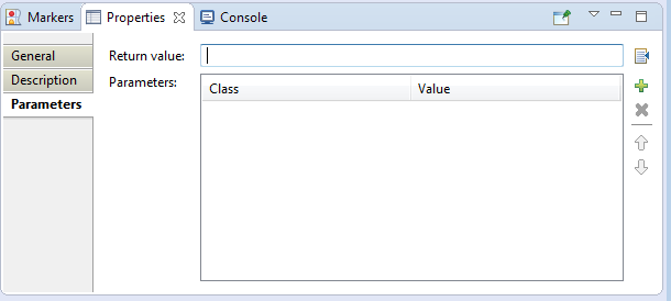

「プロパティ」ウィンドウの「パラメータ」セクションを使用して、メソッドのパラメータおよび戻り値を指定できます。メソッド・コール・アクティビティを既存のメソッドに関連付けることによってパラメータをまだ作成していない場合は、「追加」( + )をクリックし、次の内容を設定してパラメータを追加します。
  • クラス: パラメータ・クラスを入力します。たとえば、java.lang.Doubleです。
  • 値: パラメータの値を取得するEL式を入力します。次に例を示します。
    #{pageFlowScope.shoppingCart.totalPurchasePrice}
  • 戻り値: メソッドの戻り値を格納する場所を特定するEL式を入力します。次に例を示します。
    #{pageFlowScope.Return}

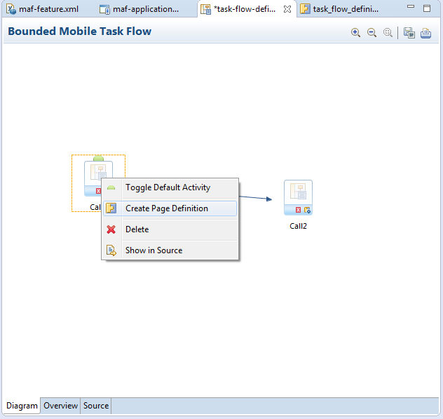

  1. ダイアグラム・ビューでバインド・タスク・フロー・ファイルを開きます。
  2. パレットの「アクティビティ」ペインから、タスク・フロー・コール・アクティビティをダイアグラムにドラッグ・アンド・ドロップします。
  3. 次のオプションのいずれかを選択して、コール先タスク・フローを識別します。
    • 新しくドロップしたタスク・フロー・コール・アクティビティをダブルクリックして、新しいバインド・タスク・フローの設定を定義できる「MAFタスク・フローの作成」ダイアログを開きます。
    • プロジェクト・エクスプローラから既存のバインド・タスク・フローをドラッグし、タスク・フロー・コール・アクティビティにドロップします。

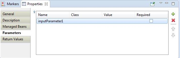

5.2.5.4.2 タスク・フロー・コール・アクティビティでの入力パラメータの指定
タスク・フロー・コール・アクティビティとそのコール先のバインド・タスク・フローの間でパラメータをマップするには、まずコール先のバインド・タスク・フローの入力パラメータ定義を指定する方法をお薦めします。その後、プロジェクト・エクスプローラからバインド・タスク・フローをドラッグし、タスク・フロー・コール・アクティビティにドロップできます。タスク・フロー・コール・アクティビティの入力パラメータは、バインド・タスク・フローの入力パラメータ定義に基づいて自動的に作成されます。詳細は、第5.2.12.3.1項「バインド・タスク・フローへのパラメータ渡し」を参照してください。
当然ながら、最初にタスク・フロー・コール・アクティビティに入力パラメータを指定することも可能です。最初に定義した場合にも、コール先のバインド・タスク・フローの入力パラメータ定義がタスク・フロー・コール・アクティビティに関連付けられた時点で、その入力パラメータ定義に基づいて自動的に置換されます。
コール先のバインド・タスク・フローをまだ作成していない場合にも、タスク・フロー・コール・アクティビティに入力パラメータを指定する方法は便利です。この時点で指定することで、バインド・タスク・フローのコール時にタスク・フロー・コール・アクティビティが最終的にマップされる予定の入力パラメータを特定できます。
入力パラメータを指定する手順:
  1. ダイアグラム・ビューでタスク・フロー・ファイルを開き、「タスク・フロー・コール」アクティビティを選択します。
  2. 「プロパティ」ウィンドウで、「パラメータ」セクションを開き、「追加」( + )をクリックして、「入力パラメータ」リストで次のように新しい入力パラメータを指定します。
    • 名前: 入力パラメータを識別する名前を入力します。
    • 値: パラメータ値を識別するEL式を入力します。このEL式では、コール元のタスク・フロー内でパラメータ値が取得される場所を指定します。たとえば、次のようにEL式を入力します。
      #{pageFlowScope.callingTaskflowParm}

  3. 入力パラメータを指定すると、対応する入力パラメータ定義をコール先のバインド・タスク・フローに指定できます。詳細は、第5.2.12.3.1項「バインド・タスク・フローへのパラメータ渡し」を参照してください。
5.2.5.5 タスク・フロー・リターン・アクティビティの追加
タスク・フロー・リターン・アクティビティは、MAF AMXアプリケーション機能の制御フロー内で、バインド・タスク・フローが完了してコール元に制御フローが戻される場所を識別します。タスク・フロー・リターン・アクティビティは、バインド・タスク・フロー内でのみ使用できます。
タスク・フロー・リターン・アクティビティ・アイコンを囲むグレーの円は、そのアクティビティがバインド・タスク・フローの終了ポイントであることを示します。各バインド・タスク・フローには、ゼロから複数のタスク・フロー・リターン・アクティビティを指定できます。
各タスク・フロー・リターン・アクティビティには、コール元のタスク・フローに戻されるoutcomeを指定します。
起動するタスク・フローに戻されるoutcomeは、エンド・ユーザー・アクションによって異なります。起動元のタスク・フローによって次のアクションを決定するように、起動元のタスク・フローの制御フロー・ケースを構成できます。制御フロー・ケースの「結果(自)」プロパティをタスク・フロー・リターン・アクティビティのoutcomeからの戻り値に設定し、結果に基づくアクションを起動します。これにより、コール先タスク・フローからの戻り値に基づいて制御フローが決まります。
タスク・フロー・リターン・アクティビティを追加する手順:
  2. パレットの「アクティビティ」ペインから、タスク・フロー・リターン・アクティビティをダイアグラムにドラッグ・アンド・ドロップします。
  3. 「プロパティ」ウィンドウで、「一般」セクションを開き、「名前」フィールドに結果を入力します。
    タスク・フロー・リターン・アクティビティは、現在のバインド・タスク・フローが存在する場合に、この結果をコール元タスク・フローに返します。タスク・フロー・リターン・アクティビティごとに1つのみ結果を指定できます。コール元のタスク・フローには、戻された時点の制御フローを処理する制御フロー・ルールを定義する必要があります。詳細は、第5.2.6項「制御フローの定義方法」を参照してください。

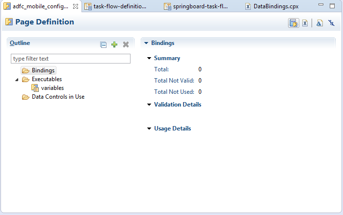

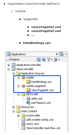

5.2.5.6 ページ定義ファイルのあるタスク・フロー・アクティビティの使用
ページ定義ファイルは、実行時にデータを移入するバインディング・オブジェクトを定義します。通常、MAF AMXアプリケーション機能で、ページのUIコンポーネントとデータ・コントロールをバインドするために使用されます。次のタスク・フロー・アクティビティでも、ページ定義ファイルを使用してデータ・コントロールへのバインドが可能です。
  • メソッド・コール: 「データ・コントロール」ウィンドウからタスク・フローにデータ・コントロール操作をドラッグ・アンド・ドロップして、メソッド・コール・アクティビティを作成したり、既存のメソッド・コール・アクティビティにドロップすることができます。いずれの場合も、メソッド・コール・アクティビティが、データ・コントロール操作にバインドされます。
  • ルーター: ルーター・アクティビティにページ定義ファイルを関連付けることで、バインド・コンテナが作成されます。このバインド・コンテナは実行時にルーター・アクティビティ・ケースのEL式を評価し、ルーター・アクティビティが正しいバインド値を参照していることを確認します。各ルーター・アクティビティ・ケースは、EL式の評価結果がtrueの場合に返される結果を指定します。そのため、ページ定義ファイルには、trueまたはfalseの評価結果となるデータ・コントロール操作だけを追加します。
  • タスク・フロー・コール: タスク・フロー・コール・アクティビティにページ定義ファイルを関連付けることで、バインド・コンテナが作成されます。実行時にタスク・フロー・コール・アクティビティから入力パラメータが渡されると、バインド・コンテナが起動します。バインド・コンテナはタスク・コール元のタスク・フローからコール先のタスク・フローに入力パラメータが渡される際に、フロー・コール・アクティビティがバインド値を参照する場合は、正しい値を参照していることを確認します。
  • ビュー: ビュー・アクティビティをページ定義ファイルに直接関連付けることはできません。かわりに、ビュー・アクティビティが参照するページを関連付けます。

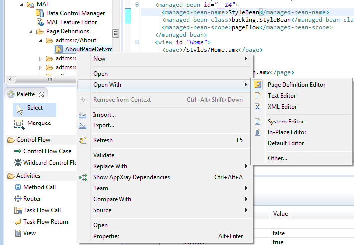

タスク・フローの「ダイアグラム」ウィンドウ内で、前述のタスク・フロー・アクティビティ(ビュー・アクティビティを除く)のいずれかを右クリックすると、OEPEがポップアップ・メニューにオプションを表示します(ページ定義ファイルが作成されていない場合は、これを使用して作成できます)。ページ定義ファイルがある場合は、OEPEはページ定義ファイルに移動するためのすべてのタスク・フロー・アクティビティのポップアップ・メニュー・オプションを表示します(第5.3.1.5項「ページ定義ファイルへのアクセス」を参照)。ページ定義ファイルに関連付けられたメソッド・コール・アクティビティを右クリックして、OEPEでポップアップ・メニュー・オプション(「バインディングの編集」)を表示することもできます。
ページ定義ファイルに関連付けられたタスク・フロー・アクティビティでは、タスク・フロー・アクティビティ・アイコンの右下にアイコンが表示されます。
タスク・フロー・アクティビティにページ定義ファイルを関連付けるには:
  1. ダイアグラム・ビューで、ページ定義ファイルを作成するタスク・フロー・アクティビティを右クリックし、ポップアップ・メニューから「ページ定義の作成」を選択します。
  2. 作成されたページ定義ファイルに、タスク・フロー・アクティビティの実行時に参照させたいバインドを追加します。
ページ定義ファイルの詳細は、第5.3.2.3.5項「生成されるドラッグ・アンド・ドロップ・アーティファクトに関する必知事項」を参照してください。
前述の手順が完了すると、OEPEは、設計時にタスク・フロー・アクティビティのページ定義ファイルを生成します。ページ定義ファイルのファイル名は、元のタスク・フローおよびタスク・フロー・アクティビティまたは起動するデータ・コントロール操作から構成されます。OEPEは作成されたページ定義ファイル内で、タスク・フロー・アクティビティからバインドへのEL式も生成します。実行時にバインド・コンテナは、タスク・フロー・アクティビティのEL式が正しい値を参照していることを確認します。

5.2.6.1 制御フロー・ケースの定義
制御がアクティビティから次のアクティビティに渡される方法を指定する制御フロー・ケース・コンポーネントを使用してナビゲーションを作成できます。制御フローを作成するには、「パレット」から「制御フロー・ケース」を選択します。次に、制御フロー・ケースをソース・アクティビティに接続し、さらにターゲット・アクティビティに接続します。ソースおよびターゲット・アクティビティを接続すると、OEPEでは、次のものが作成されます。
  • control-flow-rule: from-activity-idを使用してソース・アクティビティを識別します。
  • control-flow-case: to-activity-idを使用してターゲット・アクティビティを識別します。
MAFタスク・フロー・ダイアグラムで制御フロー・ケースを直接定義するには:
  1. ダイアグラム・ビューでタスク・フロー・ソース・ファイルを開きます。
  2. 「パレット」から「制御フロー・ケース」を選択します。
  3. ダイアグラムで、ソース・アクティビティをクリックし、次にターゲット・アクティビティをクリックします。ダイアグラムに制御フロー・ケースが追加されます。アクティビティ間に追加された各線は、制御フロー・ケースを表します。from-outcomeには、MAF AMXのUIコンポーネントのaction属性に指定された値と照合される値が含まれています。
  4. from-outcomeを変更するには、ダイアグラムの制御フローの隣のテキストを選択します。デフォルトでは、これはワイルドカード文字です。
  5. from-activity-id(ソース・アクティビティの識別子)やto-activity-id(ターゲット・アクティビティの識別子)を変更するには、ダイアグラムの矢印のどちらかの端を新規のアクティビティにドラッグします。

5.2.9 UIコンポーネントを使用したアクション結果の指定方法
「プロパティ」ウィンドウを使用して、次に示すUIコンポーネントのいずれかのaction属性を該当する制御フロー・ケースfrom-outcomeに設定して次のタスク・フロー・アクティビティに導くことにより、アクション結果を指定できます。
UIコンポーネントの「アクション」フィールドを使用して、特定のMAF AMXページの1つ以上のタスク・フローで定義される可能性のあるアクション結果のリストから選択を行います。
戻るアクション(__back)は、各リストに自動的に追加され、前に参照したページへのナビゲーションを可能にします。

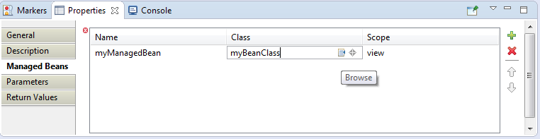

5.2.10 マネージドBeanの作成および参照方法
独自のMAFアプリケーションでマネージドBeanを作成および使用して、追加データを格納したり、カスタム・コードを実行できます。通常の編集メカニズムを使用して、マネージドBeanを参照したり、適用可能なフィールドに対してそれらへの参照を作成できます。詳細は、第7.4項「マネージドBeanの作成と使用」を参照してください。
タスク・フローの(アイコンではなく)名前をクリックすると、図5-7に示す「プロパティの編集」ダイアログが表示されます。
図5-7 アクションの「プロパティの編集」ダイアログ
この図は周囲のテキストで説明しています
表5-5は、「プロパティ」ウィンドウの「編集」オプションを使用できるMAF AMX属性を示しています。
表5-3 編集可能な属性
プロパティ 要素
action
amx:commandButton
action
amx:commandLink
action
amx:listItem
action
amx:navigationDragBehavior
action
dvtm:chartDataItem
action
dvtm:ieDataItem
action

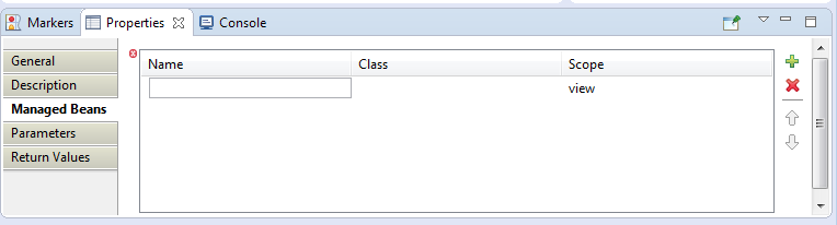

    MAFアプリケーションまたはMAF AMXアプリケーション機能に対してマネージドBeanを宣言すると、マネージドBeanはインスタンス化されて適切なスコープ内で識別され、Beanのプロパティが解決されてそのメソッドがELを介してコールされます。詳細は、第7.3項「EL式の作成」を参照してください。
  2. [Tab]キーを押して「名前」フィールドから「クラス」名前フィールドに進みます(図5-9を参照)。クラス名を入力するか、「参照」ボタンをクリックして選択します。
    図5-9 マネージドBeanの名前およびクラスの設定
    この図は周囲のテキストで説明しています
    例5-4に、新たに作成されたマネージドBeanクラスを示します。MAF AMXページが含まれるタスク・フローが、Beanを参照するように更新されます。

5.2.12.1 バインドなしタスク・フロー
MAF AMXアプリケーション機能には常に、そのアプリケーション機能に1つ以上のエントリ・ポイントを提供する1つのバインドなしタスク・フローが含まれます。エントリ・ポイントは、ビュー・アクティビティによって表されます。デフォルトでは、バインドなしタスク・フローのソース・ファイルはadfc-mobile-config.xmlファイルです。
注意:
バインドなしタスク・フローに対して追加ソース・ファイルを作成できますが、MAF AMXアプリケーション機能では、実行中のすべてのソース・ファイルがadfc-mobile-config.xmlファイルにまとめられます。
図5-10は、MAF AMXアプリケーション機能からのバインドなしタスク・フローのダイアグラムを示しています。このタスク・フローにはいくつかのビュー・アクティビティが含まれており、いずれもアプリケーション機能へのエントリ・ポイントになっています。
図5-10 バインドなしモバイル・タスク・フローのダイアグラム
この図は周囲のテキストで説明しています
次の場合、バインドなしタスク・フローを使用することを検討してください。
  • タスク・フローを別のタスク・フローからコールする必要がない。
  • MAF AMXアプリケーション機能に複数のエントリ・ポイントがある。
  • タスク・フローで最初に実行するアクティビティ(デフォルト・アクティビティ)を特に指定する必要がない。
バインドなしタスク・フローは、バインド・タスク・フローをコールできますが、別のタスク・フローからコールできません。

図5-11は、MAF AMXアプリケーション機能からのバインド・タスク・フローのダイアグラムを示しています。
図5-11 バインド・モバイル・タスク・フローのダイアグラム
この図は周囲のテキストで説明しています

  4. コールするタスク・フローをプロジェクト・エクスプローラでダブルクリックして開き、ビューを「概要」タブに切り替え、「パラメータ」ナビゲーション・タブを選択します。
  5. 「入力パラメータの定義」セクションで、「追加」( + )をクリックして新しいエントリを指定します(図5-12を参照)。
    • 「名前」フィールドで、パラメータ名(inputParm1など)を入力します。
    • 「値」フィールドで、パラメータ値を格納および参照するEL式(たとえば#{pageFlowScope.inputValue})を手動で、または式ビルダーを使用して入力します。

5.2.12.3.2 バインド・タスク・フローの戻り値の構成
コール先のタスク・フローにある戻り値の定義を構成し、実行時に戻り値を取得するコール元のタスク・フローのタスク・フロー・コール・アクティビティにパラメータを追加します。
始める前に:
バインド・タスク・フローまたはバインドなしタスク・フローを(コール元のタスク・フローに対して)作成し、バインド・タスク・フローを(コール先のタスク・フローに対して)作成します。詳細は、第5.2.1項「タスク・フローの作成方法」を参照してください。
コール先のバインド・タスク・フローの戻り値を構成するには:
  1. コールするタスク・フローをプロジェクト・エクスプローラでダブルクリックして開き、ビューを「概要」タブに切り替え、「パラメータ」ナビゲーション・タブを選択します。
  2. 「戻り値の定義」セクションで、「追加」( + )をクリックして戻り値を定義します(図5-12を参照)。
    • 「名前」フィールドで、戻り値を識別する名前(たとえばreturnValue1)を入力します。
    • 「クラス」フィールドで、戻り値のデータ型を定義するJavaクラスを入力します。デフォルト値はjava.lang.Stringです。
    • 「値」フィールドで、戻り値を読み取る場所を指定するEL式(たとえば#{pageFlowScope.ReturnValueDefinition})を手動で、または式ビルダーを使用して入力します。

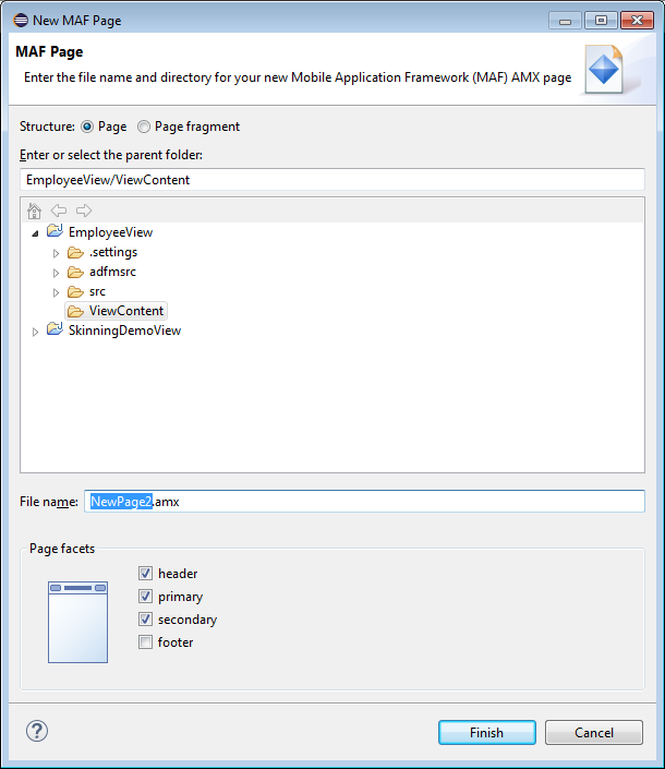

「ファイル」メニューからMAF AMXページを作成するには:
  1. OEPEのトップレベル・メニューから「ファイル」をクリックし、「新」→「MAFページ」を選択します。
  2. 「新規MAFページ」ダイアログで、AMXページを作成するMAFアプリケーションの「ビュー」フォルダを参照します。(1つのアプリケーションに複数のビュー・プロジェクトが存在する場合があることに注意してください。)
  3. 新しいファイルの名前と必要に応じて場所を入力(またはデフォルトをそのまま使用)します。
  4. オプションで、ページ・レイアウトの一部としてどのファセットを新しいMAF AMXページに含めるかを選択することもできます。
    • ヘッダー
    • プライマリ
    • セカンダリ
    • フッター
    詳細は、第5.3.1.3項「MAF AMXページの作成時の処理」および第6.2.7項「ファセット・コンポーネントの使用方法」を参照してください。
    ファセットを選択または選択解除すると、変更されたページの外観を反映するよう、ページを表すイメージは動的に変わります。
    図5-15 新しいMAFページ作成ダイアログ
    この図は周囲のテキストで説明しています
    注意:
    MAFでは、ページのファセットの選択を保持し、後に続く「新規MAF AMXページ」ダイアログが開かれるたびに適用します。
  5. 「新規MAF AMXページ」ダイアログの「終了」をクリックします。

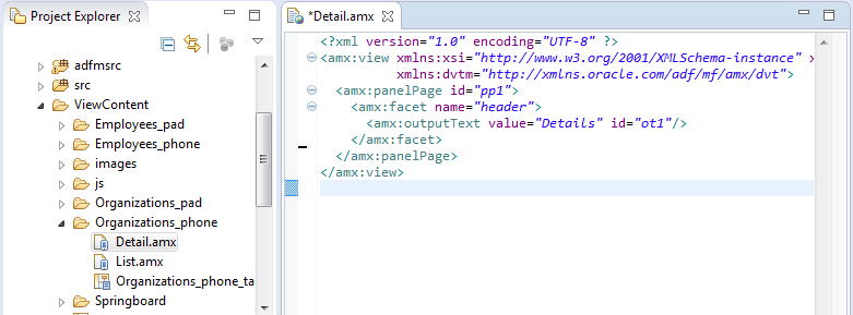

「MAF AMXページの作成」ダイアログを使用してMAF AMXページを作成すると、Oracle Enterprise Pack for Eclipseは物理ファイルを作成し、これをビュー・コントローラ・プロジェクトの「内容の表示」ディレクトリに追加します。
図5-16に示すプロジェクト・エクスプローラでは、「Webコンテンツ」ノードに、新しく作成されたdepartment.amxというMAF AMXファイルが含まれています。
図5-16 プロジェクト・エクスプローラのMAF AMXファイル
この図は周囲のテキストで説明しています

5.3.1.5 ページ定義ファイルへのアクセス
MAF AMXでは、Oracle Enterprise Pack for Eclipseのページ定義に移動機能をサポートしており、バインディング情報を迅速に見つけて編集できるようにするポップアップ・メニューを使用することで、MAF AMXのページ定義にナビゲートできます(図5-19および第5.3.2.3.5項「生成されるドラッグ・アンド・ドロップ・アーティファクトに関する必知事項」を参照)。
図5-19 「ページ定義」エディタ
この図は周囲のテキストで説明しています

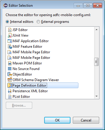

  • アプリケーション・ウィンドウ(図5-21に示すとおり、ページを右クリックして「次で開く」→「その他」を選択し、次に「ページ定義エディタ」を選択)
    図5-21 アプリケーション・ウィンドウからページ定義への移動
    この図は周囲のテキストで説明しています

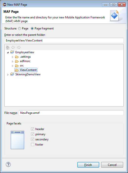

  1. Oracle Enterprise Pack for Eclipseのトップレベル・メニューから「ファイル」をクリックし、「新」→「MAFページ」を選択します。
  2. 「新規MAFページ」ダイアログで、「ページ・フラグメント」ボタンをクリックして選択します。「内容の表示」ノードを開き、必要に応じてわかりやすいファイル名を入力してから、「終了」をクリックします(図5-22を参照)。ページ・フラグメントではファセットは選択できないことに注意してください。
    図5-22 新しいフラグメントの作成
    この図は周囲のテキストで説明しています

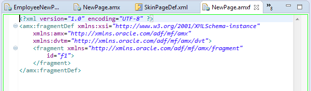

  3. ダイアログが完了すると、新しく作成されたファイルがOracle Enterprise Pack for Eclipseの「ソース」エディタで開かれます(図5-23を参照)。
    図5-23 フラグメント・ファイル
    この図は周囲のテキストで説明しています
例5-11に、fragment1.amxfというMAF AMXのフラグメント・ファイルを示します。

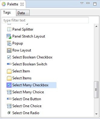

方法によっては、様々なタイプのデータ・コントロールをMAF AMXページの「構造」ウィンドウに挿入できます。図5-24に、「パレット」の「タグ」ペインで利用できるデータ・コントロールを示します。
図5-24 「パレット」のHTMLコントロール・タグ
この図は周囲のテキストで説明しています
コレクションの属性をドロップすることにより、様々な入力および出力コンポーネントを作成できます。ページにデータ・コントロール操作をドロップすることにより、ボタンおよびリンク・コンポーネントも作成できます。
これらの各操作に対し、MAF AMXボタンにそれぞれのアクション・リスナーが追加されます。
データ・コントロールの属性および操作は、次の1つ以上のMAF AMX UIコンポーネントとしてドロップできます(第6.3項「UIコンポーネントの作成と使用方法」を参照してください)。

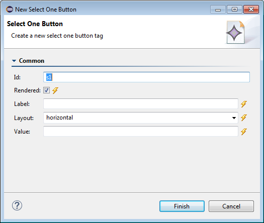

単一選択
このカテゴリは、次のコントロールを作成するためのオプションを提供します。
  • MAFボタンを1つ選択
  • MAF選択肢を1つ選択
  • MAFラジオ・ボタンを1つ選択
  • MAFブール・チェックボックスの選択
  • MAFブール・スイッチの選択
既存のMAF AMXページを使用していて、「MAFボタンを1つ選択」または「MAF選択肢を1つ選択」オプションを選択すると、適切な「リスト・バインディングの編集」ダイアログが表示されます(図5-26を参照してください)。新しいMAF AMXページにコントロールをドロップした場合には、かわりに「アクション・バインディングの編集」ダイアログが開かれます。「OK」をクリックすると、「リスト・バインディングの編集」が開かれます。
注意:
単一選択またはブール選択のコンポーネントとして任意のデータ・コントロール属性をドロップするたびに、それぞれ「リスト・バインディングの編集」または「Booleanバインディングの編集」が表示されます。
図5-26 ボタンを1つ選択コントロールおよび選択肢を1つ選択コントロールの「リスト・バインディングの編集」ダイアログ
この図は周囲のテキストで説明しています

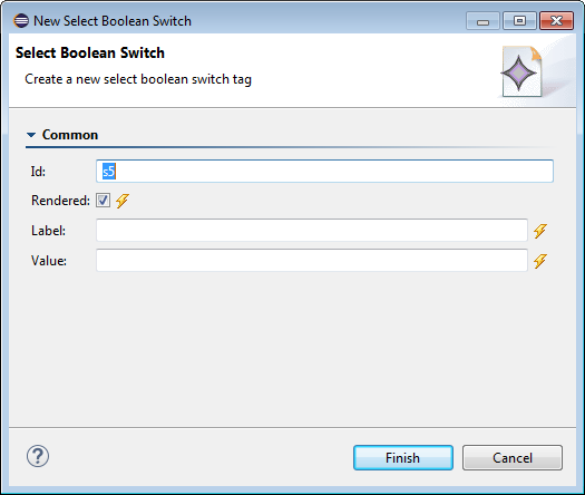

「MAFブール・チェックボックスの選択」または「MAFブール・スイッチの選択」オプションを選択すると、図5-28に示すような、別の「リスト・バインディングの編集」ダイアログが表示されます。
図5-28 ブール・チェック・ボックスおよびスイッチの選択コントロールの「リスト・バインディングの編集」ダイアログ

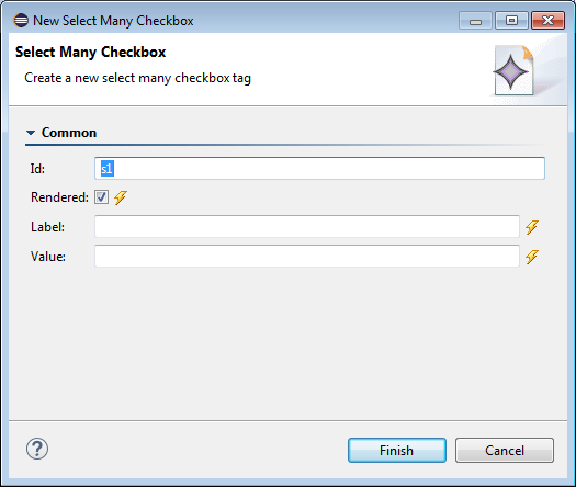

複数選択
このカテゴリは、複数選択コントロールを作成するためのオプションを提供します。このカテゴリでは次のコントロールが作成されます(図5-33を参照)。
  • MAFチェックボックスを複数選択
  • MAF選択肢を複数選択
図5-33 複数選択コントロールのポップアップ・メニュー
この図は周囲のテキストで説明しています
作成するコントロールのタイプとして「選択肢を複数選択」または「チェックボックスを複数選択」のいずれかを選択すると、「リスト・バインディングの編集」ダイアログが表示されます(図5-34を参照)。
図5-34 複数選択コントロールの「リスト・バインディングの編集」ダイアログ
この図は周囲のテキストで説明しています

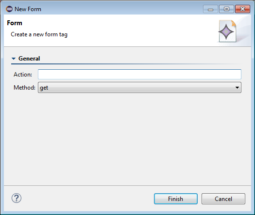

フォーム
このカテゴリは、MAF AMXパネル・フォーム・コントロールを作成するために使用されます。「パレット」の「HTML」ペインから「フォーム」を選択すると、OEPEには「新規フォーム」ダイアログが表示されます(図5-35を参照)。
図5-35 「新規フォーム」ダイアログ
この図は周囲のテキストで説明しています
メソッド(getまたはpost)を選択し、目的のアクションを入力します。OEPEでは基本HTMLフォーム・タグがソースに追加され、「プロパティ」ペインから「値」フィールドを編集できます(図5-36を参照)。

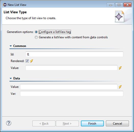

リスト・ビュー
これは、子コンポーネントのあるMAF AMXリスト・ビューを作成するためのオプションを提供します(図5-38を参照)。
図5-38 リスト・ビュー・コントロールのポップアップ・メニュー
この図は周囲のテキストで説明しています
表5-4は、「ListViewギャラリ」に表示される、サポートされるリスト・フォーマットを示しています。

5.3.2.3.5 生成されるドラッグ・アンド・ドロップ・アーティファクトに関する必知事項
最初のドラッグ・アンド・ドロップ・イベントにより、次のディレクトリとファイルが生成されます。
この図は周囲のテキストで説明しています

DataBindings.cpxファイルでは、MAF AMXアプリケーション機能全体のバインディング・コンテキストが定義され、実行時にはこのメタデータから、バインディング・オブジェクトが作成されます。コンポーネントがプロジェクトの外で作成され、インポートされた場合は、MAF AMXアプリケーション機能に複数のDataBindings.cpxファイルが存在することがあります。これらのファイルは個々のMAF AMXページをページ定義ファイルにマップし、どのデータ・コントロールをMAF AMXアプリケーション機能で使用するかを宣言します。実行時には、DataBindings.cpxファイルにリストされたデータ・コントロールのみが、現在のMAF AMXアプリケーション機能で使用可能になります。
OEPEでは、「データ・コントロール」ウィンドウを使用して初めてコンポーネントをページに(または操作をアクティビティに)追加するときに、「ViewController」プロジェクトのデフォルト・パッケージにDataBindings.cpxファイルが自動的に作成されます。DataBindings.cpxファイルが作成されると、最初のページまたはタスク・フロー・アクティビティ用のエントリが追加されます。その後、「データ・コントロール」ウィンドウを使用するたびに、そのページまたはアクティビティ用のエントリがまだない場合は、エントリがDataBindings.cpxに追加されます。
OEPEによりDataBindings.cpxファイルが作成されると、それをソース・ビュー(図5-39を参照)または概要エディタで開くことができます。
ファイルの「ページ・マッピング」(pageMap)セクションにより、IDを使用して各MAF AMXページまたはタスク・フロー・アクティビティが対応するページ定義ファイルにマップされます。「ページ定義の使用方法」(pageDefinitionUsages)セクションにより、ページ定義IDはMAF AMXアプリケーション機能のページ定義ファイルの絶対パスにマップされます。「データ・コントロールの使用方法」(dataControlUsages)セクションは、ページ定義ファイル内で定義済のバインディング・オブジェクトによって使用されるデータ・コントロールを識別します。これらのマッピングにより、ページの起動時にバインディング・コンテナを初期化できます。
概要エディタで、現在のID名をダブルクリックし、インラインで編集することで、ページ定義ファイルまたはデータ・コントロールのID名を変更できます。そうすることで、MAF AMXアプリケーション機能のすべての参照が更新されます。ただし、OEPEで更新されるのはID名のみであり、ファイル名は更新されません。データ・コントロール名を予約語に変更しないようにしてください。
「構造」ウィンドウでDataBindings.cpxファイルの要素をクリックし、「プロパティ」ウィンドウを使用してプロパティ値を変更することもできます。
図5-40に、ドラッグ・アンド・ドロップ時に生成されるPageDefファイル例を示します。
図5-40 PageDefファイル
この図は周囲のテキストで説明しています
ページ定義ファイルでは、実行時にMAF AMX UIコンポーネントにデータを移入するバインディング・オブジェクトを定義します。バインディングを持つすべてのMAF AMXページには、そのページで使用するバインディング・オブジェクトの定義が含まれる、対応するページ定義ファイルが必要です。ページ定義ファイルによって、すべてのバインディングに設計時アクセスが提供されます。実行時には、ページ定義ファイルによって定義されたバインディング・オブジェクトが、ページ定義ファイルの実行時インスタンスであるバインディング・コンテナ内でインスタンス化されます。
「データ・コントロール」ウィンドウを初めて使用してページにコンポーネントを追加する際には、OEPEによって、そのページのページ定義ファイルが自動的に作成され、コンポーネントが参照する各バインディング・オブジェクトの定義が自動的に追加されます。それ以降、ページにデータバインド・コンポーネントを追加するたびに、OEPEによって、必要なバインディング・オブジェクト定義がページ定義ファイルに自動的に追加されます。
デフォルトでは、ページ定義ファイルは、「ViewController」プロジェクトのApplication Sourcesノードにあるmobile.PageDefsパッケージに含まれています。対応するMAF AMXページがデフォルト以外のディレクトリ、またはデフォルトのサブディレクトリに保存されると、ページ定義も同じ名前のペッケージに保存されます。
ページ定義ファイルを開く方法の詳細は、第5.3.1.5項「ページ定義ファイルへのアクセス」を参照してください。ページ定義ファイルを概要エディタで開くと、次のタブを使用してMAF AMXページのバインディング、コンテキスト・イベントおよびパラメータを表示し、構成できます。
  • バインディングと実行可能ファイル: このタブでは、バインディング、実行可能ファイルおよび関連付けられたデータ・コントロールの3つの異なるタイプのオブジェクトが表示されます。バインディングと実行可能ファイルは、選択しないかぎりデータ・コントロールには表示されないことに注意してください。
    デフォルトでは、モデル・バインディング・オブジェクトは、そのオブジェクトを作成するために使用されたデータ・コントロール・オブジェクトの名前が付けられます。データ・コントロール・オブジェクトが1ページ内で何度も使用される場合、OEPEではデフォルトのバインディング・オブジェクト名に数字を追加して、それぞれが一意になるようにします。
  • コンテキスト・イベント: MAF AMXアプリケーション機能内のアーティファクトが登録可能なコンテキスト・イベントを作成できます。
  • パラメータ: パラメータ・バインディング・オブジェクトは、リクエストの開始時にページが評価するパラメータを宣言します。静的値または静的値を割り当てるEL式を使用して、ページ定義ファイルのパラメータ値を定義できます。
概要エディタの項目(または「構造」ウィンドウの関連付けられたノード)をクリックすると、「プロパティ」ウィンドウを使用してその項目の属性値を表示および編集したり、「ソース」タブをクリックしてXMLソースを直接編集できます。
