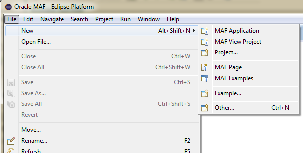

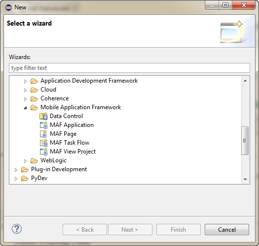

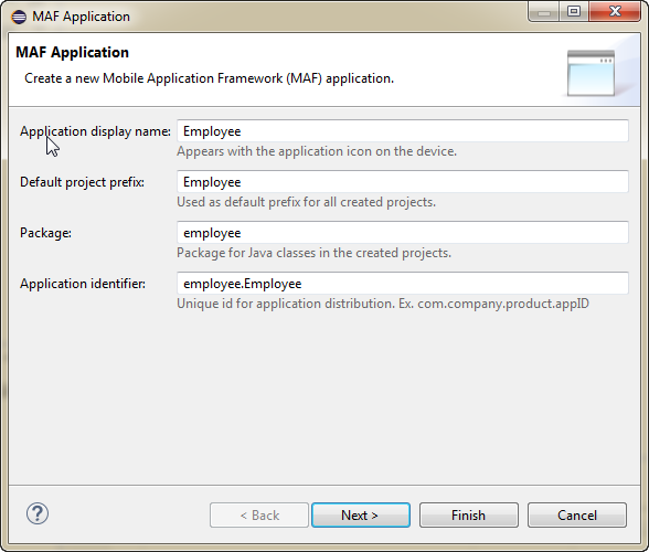

  1. 「ファイル」→「新」を選択し、次に「MAFアプリケーション」を選択します。「MAFアプリケーション」ウィザード(図3-1参照)が開きます。
    図3-1 MAFアプリケーションの作成
    この図は周囲のテキストで説明しています
  2. 「アプリケーション表示名」フィールドに、MobileApplicationなどのアプリケーションの名前を入力します。これは、MAFアプリケーションの最上位構造になります。これは、アセンブリ・プロジェクトとも呼ばれ、アプリケーションのパッケージ化およびデプロイメントに必要なすべてのアーティファクトを保持します。「次へ」をクリックします。
    図3-2 アプリケーション名およびプロジェクト名の指定
    この図は周囲のテキストで説明しています

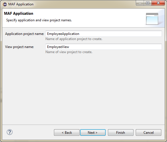

  3. 図3-2に示される、ウィザードの次のページには、作成するMAFアプリケーションの「アプリケーション・プロジェクト名」および「ビュー・プロジェクト名」が表示されます。デフォルトでOracle Enterprise Pack for Eclipseは最初のページで入力した名前を使用しますが、プロジェクトのそれぞれにApplicationおよびViewを追加します。
    たとえば、EmployeeというMAFアプリケーションを作成した場合、ウィザードではEmployeeApplicationおよびEmployeeViewという名前が作成されます。名前は必要に応じて変更できます。プロジェクトのデフォルトでよい場合には、「次へ」をクリックします。

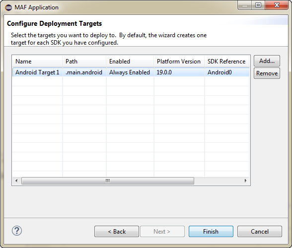

  4. 図3-3に示される「MAFアプリケーション」ウィザードの「デプロイメントの構成」ページでは、開発するMAFアプリケーションに使用するデプロイメント・ターゲットを選択できます。このページに表示されるターゲットは、環境を設定したときに指定したものです。詳細は、第2.3.1項「ターゲット・プラットフォームに応じた開発環境の構成方法」を参照してください。
    デフォルトでは、定義した各SDKに対して1つのデプロイメント・ターゲットがウィザードにより作成されます。使用するターゲットを選択します。

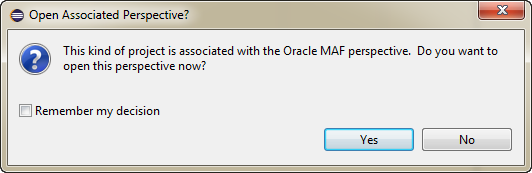

    MAFパースペクティブへ変更するかどうかを確認する、図3-4のようなダイアログが表示されます。「はい」をクリックします。

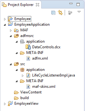

MAFアプリケーションの作成時、Oracle Enterprise Pack for Eclipseでは、プロジェクト・エクスプローラからアクセスする次のアーティファクトが作成されます。
  • 最上位レベルまたはアセンブリ・プロジェクト。これは、アプリケーションのパッケージ化およびデプロイメントに必要なすべてのアーティファクトを保持します。また、以前のバージョンのMAFからアプリケーションを移行する場合、アセンブリ・プロジェクトは、プロジェクトで使用されるMAFランタイムのバージョンを追跡します。
  • アプリケーション・プロジェクト。これには、デバイス機能およびアプリケーション機能を抽象化するデータ・コントロール・マネージャが含まれています。
  • ビュー・コントローラタイプ・プロジェクト。これには、ソース・フォルダ(src)および「ViewContent」フォルダが含まれます。
Oracle Enterprise Pack for Eclipseによってアプリケーション・レベルおよびプロジェクト・レベルのアーティファクトが追加され、これらには、図3-5に示すプロジェクト・エクスプローラからアクセスします。これらのアーティファクトには、2つのMAFエディタが含まれています。1つは、名前、アプリケーションを実行するアプリケーション・ライフサイクル・リスナー(LifeCycleListenerImpl.java)、埋込みアプリケーション機能用のログイン・サーバー接続などのMAFアプリケーション自体の構成に使用され、もう1つは、どのアプリケーション機能でMAFアプリケーションを構成するかを記述するものです。MAFアプリケーション・エディタmaf-application.xmlおよびMAF機能エディタmaf-feature.xmlと呼ばれるこれらのエディタについては、第3.2.2.1項「アセンブリ・レベルのリソースについて」および第3.2.2.2項「ビュー・プロジェクト・リソースについて」で説明します。
Oracle Enterprise Pack for EclipseもDeviceFeaturesデータ・コントロールを作成します。このデータ・コントロールによってApache Cordova Java APIが抽象化され、MAF AMXとして実装されているアプリケーション機能は、デバイスに埋め込まれている様々なサービスにアクセスできるようになります。さらにOracle Enterprise Pack for Eclipseでは、ApplicationFeaturesデータ・コントロールも作成され、これによってSpringboardページの構築が可能になります。DeviceFeaturesデータ・コントロールによって提供される操作をMAF AMXページにドラッグ・アンド・ドロップすることで(第7.10項「DeviceFeaturesデータ・コントロールの使用方法」を参照)、デバイスに格納されたユーザーのコンタクト先を管理したり、電子メールとSMSテキスト・メッセージを作成して送信したり、デバイスの場所を突きとめたり、デバイスのカメラを使用したり、デバイスのファイル・システムに格納されたイメージを取得したりする機能を追加します。
図3-5 生成されたMAFアプリケーション・アーティファクト
この図は周囲のテキストで説明しています

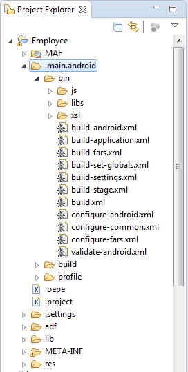

デフォルトで、プロジェクト・エクスプローラのビューから一部のファイルがフィルタリングされています。アプリケーションのパッケージ化およびデプロイメントに必要な生成済のアーティファクトを表示するには、エクスプローラ・ツールバーの下矢印をクリックし、「ビューのカスタマイズ」を選択します。

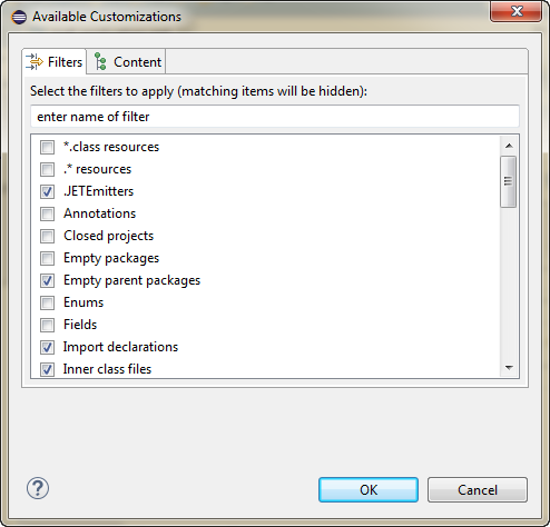

図3-6に示される「使用可能なカスタマイズ」ダイアログで、.* resourcesを選択解除し、「OK」をクリックします。
図3-6 プロジェクト・エクスプローラ・ファイルのフィルタリング
この図は周囲のテキストで説明しています

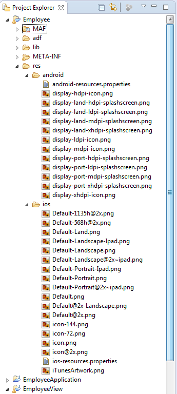

ここで、アセンブリ・プロジェクト・ノードおよび.main.androidまたは.main.iosノードを展開し、図3-7に示すように、パッケージおよびデプロイのアーティファクトを表示します。
図3-7 パッケージおよびデプロイメントのアーティファクトの表示
この図は周囲のテキストで説明しています
これらのファイルをプロジェクト・エクスプローラのビューからフィルタリングするには、カスタマイズ・ダイアログを再度開き、.* resourcesを選択して、「OK」をクリックします。

アプリケーション・イメージ
assembly project directory\res\android
assembly project directory\res\ios
次に例を示します。
iOSおよびAndroidアプリケーションのデプロイメントに必要とされる一連のイメージ。ここには、アプリケーション・アイコンやスプラッシュ画面のPNGイメージも含まれます。iPhoneなどのiOSデバイスへのデプロイメントでは、様々なサイズのイメージ・セットが必要です。

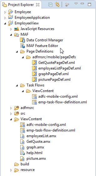

3.2.2.2 ビュー・プロジェクト・リソースについて
ビュー・プロジェクト(applicationViewというデフォルト名で生成されます(図3-10参照))には、アプリケーション機能のリソースが格納されます。第3.2.2.1項「アセンブリ・レベルのリソースについて」で説明したアプリケーション・プロジェクトとは異なり、ビュー・プロジェクトのメタデータ・ファイルでは、アプリケーション機能レベルのリソース、特に、実行時にモバイル・デバイスでMAFアプリケーション自体のSpringboard内またはそのナビゲーション・バーに表示できるように1つのMAFアプリケーションに集約可能な様々なアプリケーション機能を記述します。さらに、アプリケーション機能のメタデータ・ファイルでは、アプリケーション機能をHTMLページとMAF AMXページのどちらで構成するのかが記述されます。また、ビュー・コントローラ・プロジェクトには、これらのアプリケーション・ページと、アプリケーション機能レベルのリソース(MAFアプリケーション用に定義された、Springboardおよびナビゲーション・バー上のアプリケーション機能を表すアイコン・イメージなど)を含むことができます。

表3-3に示すように、これらのリソースには、maf-feature.xmlと呼ばれるアプリケーション機能の構成ファイルが含まれ、これはMAF機能エディタで編集します。

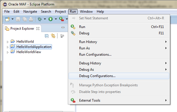

アプリケーションの作成時、Oracle Enterprise Pack for Eclipseによりデフォルトの設定およびイメージ・ファイルでシードされるデプロイメント構成が作成されます。デフォルトでは、使用している各SDKに対して1つのデプロイメント・ターゲットが作成されます。環境を正しく構成していれば、これらの構成を使用して図3-11に示すように「実行」に続いて「デバッグ構成」を選択することによって、MAFアプリケーションを作成直後にテストできます。
注意:
開発の間は「デバッグ構成」を使用します。本番デプロイメントには、実行構成を使用します。

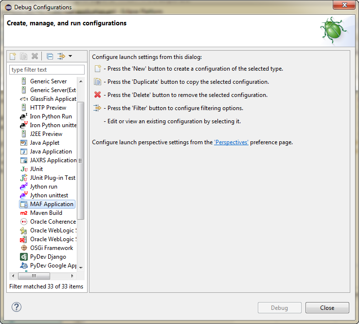

「実行構成」のかわりに「デバッグ構成」を選択すると、Oracle Enterprise Pack for Eclipseで、必要に応じて、デフォルトのデバッグ・キーストアなどのデバッグ設定を使用できるようになります。
図3-11 デプロイメント構成の作成
この図は周囲のテキストで説明しています
図3-12に示された「構成の作成」ダイアログで、この図は周囲のテキストで説明していますをクリックして新規の構成を作成します。
図3-12 新規の構成の作成
この図は周囲のテキストで説明しています
その後、「構成」ページ(図3-13を参照)を使用し、適切なデプロイメント・ターゲットを選択します。
図3-13 デプロイメント・ターゲットの選択
この図は周囲のテキストで説明しています

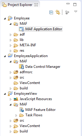

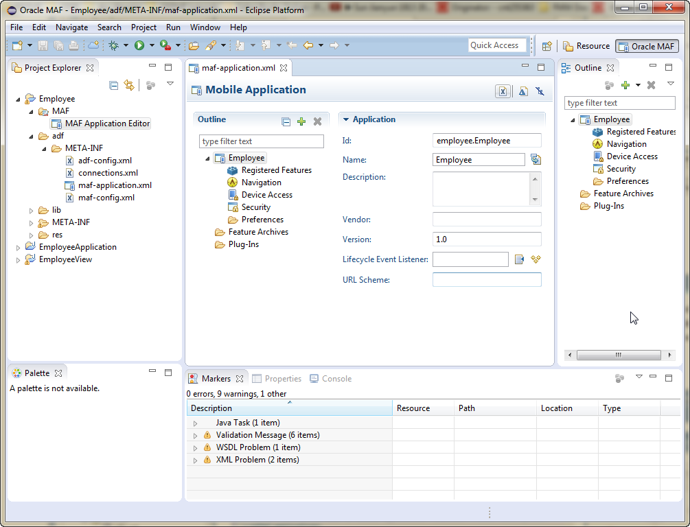

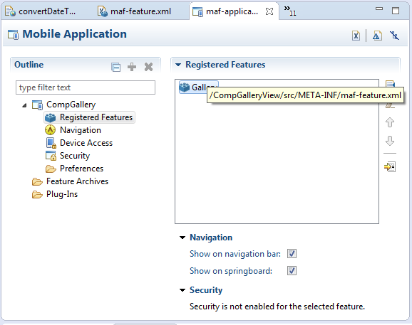

図3-14に示すように、MAFアプリケーション・エディタはプロジェクト・エクスプローラのアプリケーションおよび「MAF」ノードの下にあります。maf-application.xmlファイルはアプリケーション、「adf」および「META-INF」ノードの下にあります。このエディタは「MAFアプリケーション・エディタ」をダブルクリックして開きます。
maf-application.xmlページのコンポーネントについては、第4.3項「モバイル・アプリケーションの構成ファイルmaf-application.xmlについて」を参照してください。

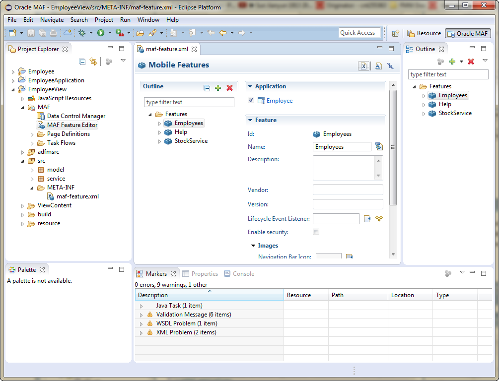

図3-15に示すように、MAF機能エディタはエクスプローラのビュー・プロジェクトおよび「MAF」ノードの下にあります。maf-feature.xmlファイルはビュー・プロジェクト、「src」および「META-INF」ノードの下にあります。このエディタは「MAF機能エディタ」をダブルクリックするか、maf-feature.xmlをダブルクリックして開きます。このファイルを使用して、MAFアプリケーションのコンテンツを構成します。
図3-15 アプリケーション機能の概要エディタ
この図は周囲のテキストで説明しています
maf-application.xmlファイルを編集するためのMAFアプリケーション・エディタと同様に、Oracle Enterprise Pack for Eclipseはmaf-features.xml構成ファイルの要素の構築に使用されたMAFコンポーネントをMAF機能エディタに表示します。maf-features.xmlの要素は、第4.9項「モバイル・アプリケーション機能の構成ファイルについて」で説明しています。

OEPEのMAF機能エディタおよびMAFアプリケーション・エディタは、作成中にMAFアプリケーションとやり取りするために使用する主要なツールです。これらの2つのエディタは相互作用し、また、編集中の選択に影響するかもしれない方法で、開発しているアプリケーションを構成しているファイルと相互作用します。
MAFアプリケーション・エディタを使用してmaf-application.xmlを変更する場合、OEPEではそのファイルが開くだけでなく、アプリケーションに関連する他のファイルも開きます。これらには、登録済機能ファイル(MAF機能エディタで編集)およびプラグインが含まれます。MAFアプリケーション・エディタでこれらのファイルの一部を表示するには、「アウトライン」を展開し、「登録済機能」を選択します。また、「機能」フォルダ(ある場合)にあるファイルも影響を受けることがあります。図3-16は、MAFアプリケーション・エディタが開いて登録済機能の一覧が表示され、これがファイルmaf-feature.xmlに接続されていることがツールチップに表示されていることを示しています。
図3-16 関連機能ファイルの表示(maf-application.xml)
図3-16については周囲のテキストで説明しています。
MAFアプリケーション・エディタの「登録済機能」ペインでmaf-feature.xmlをダブルクリックすると、期待どおりにOEPEによって、ファイルがMAF機能エディタで開きます。編集中のこれら2つのファイルの(該当する場合は他のファイルとの)間の相互作用は、注目に値します。

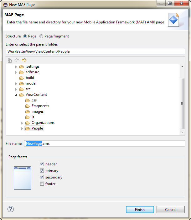

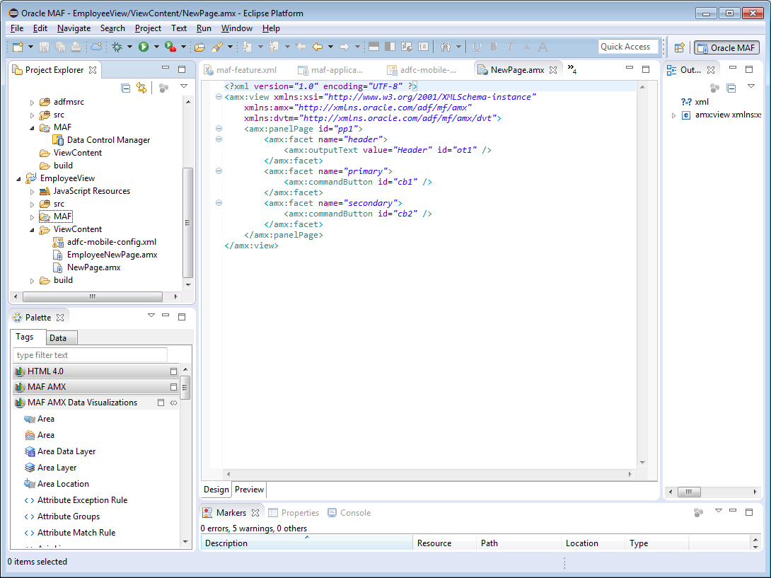

3.2.5 MAF AMXページの作成
第5章「MAF AMXページの作成」に示すように、MAF AMXコンポーネントを使用すると、プラットフォーム固有の言語で作成されたページとまったく同じように実行されるページを構築できます。MAF AMXページでは、コンポーネントのリッチなセットを使用してユーザー・インタフェースを宣言的に作成できます。図3-17は、MAF AMXページの宣言的な開発を示しており、ここでは「パレット」のオプションを選択して、それらをMAF AMXページに追加しています。
図3-17 MAF AMXページの作成
このイメージについては周囲のテキストで説明しています。
これらのページは、(MAFアプリケーションを作成し、その中にアプリケーション機能を埋め込む)アプリケーション・アセンブラによって作成される場合もあります。または、別の開発者によって作成され、アプリケーション機能またはMAFアプリケーションに対するリソースとして、MAFアプリケーションに組み込まれる場合もあります。

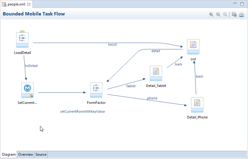

MAFでは、MAFタスク・フローによりMAF AMXビュー・ページおよび他のアクティビティを適切な順序に配置できます。第5章「タスク・フローの作成」で説明されているように、MAFタスク・フローはアプリケーションのフローのビジュアル表示です。これは、MAF AMXで作成された(図3-18に、WorkBetterサンプル・アプリケーションのデフォルトのListページおよびDetailページなどのビュー・アクティビティとして示される)ユーザー・インタフェース・ページと、マネージドBeanのメソッドを呼び出すことができる非ビジュアル・アクティビティで構成できます。タスク・フローの非ビジュアル的な要素は、EL式の評価または別のタスク・フローの呼出しに使用できます。図3-18で示されるように、MAFではタスク・フロー・コンポーネントをダイアグラマにドラッグしてタスク・フローを宣言的に作成できます。MAFには、WorkBetterサンプル・アプリケーションのListページなどの単一のエントリ・ポイントを持つバインド・タスク・フローと、アプリケーション・フローへの複数のエントリ・ポイントを持つバインドなしタスク・フローの2つのタイプのタスク・フローがあります。WorkBetterサンプル・アプリケーションは、「ファイル」→「新」→「MAFサンプル」にあります。
図3-18 MAFタスク・フロー

他のオプションは、「ファイル」→「新」→「その他」(図3-19を参照)にあります。「新」ダイアログで、「Oracle」を展開し、次に「モバイル・アプリケーション・フレームワーク」を展開します。
図3-20 アプリケーション機能のリソースを作成するウィザード
この図は周囲のテキストで説明しています
3.2.5.1 MAF AMXページの作成方法
「MAFページ」ダイアログを使用して、アプリケーション機能のユーザー・インタフェースまたはMAFアプリケーションを構成するMAF機能で共有できるアプリケーション・レベル・リソース(ログイン・ページなど)に使用されるAMXページを作成できます。アプリケーション機能コンテンツの詳細は、第4.11.1項「アプリケーション・コンテンツの定義方法」を参照してください。
アプリケーション機能のコンテンツとしてMAF AMXページを作成するには:
  1. 「ファイル」→「新」を選択し、次に「MAFページ」を選択します。
  2. 図3-21に示される「新規MAFページ」ダイアログに、たとえばViewContentなどの親フォルダを選択し、「ファイル名」フィールドに名前を入力します。
    図3-21 アプリケーション・コントローラ・プロジェクト内でのMAF AMXページの作成
    この図は周囲のテキストで説明しています
  3. プライマリおよびセカンダリのヘッダーおよびフッターに使用される「ページ・ファセット」を選択(選択解除)します。「OK」をクリックします。
    詳細は、第6.2.2項「パネル・ページ・コンポーネントの使用方法」を参照してください。
  4. 「終了」をクリックします。MAF AMXコンポーネントの使用方法の詳細は、第5.3.1.2項「MAF AMXページの作成」を参照してください。第4.11.1項「アプリケーション・コンテンツの定義方法」も参照してください。
MAFアプリケーションに対するリソースとしてMAF AMXページを作成するには:
  2. 「ファイル名」フィールドに名前を入力して、「MAF AMXページの作成」ダイアログの入力を完了します(図3-21を参照)。「ディレクトリ」フィールドに、ファイルの場所を入力します。この場所は、アプリケーション・コントローラ・プロジェクトのpublic_htmlフォルダ内である必要があります。「OK」をクリックします。
  3. MAF AMXページを構築します。詳細は、第5.3.1.2項「MAF AMXページの作成」を参照してください。

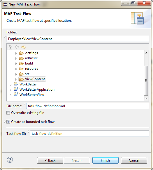

3.2.5.2 MAFタスク・フローの作成方法
アプリケーション機能のコンテンツをMAFタスク・フローとして配信できます。
アプリケーション機能のコンテンツとしてMAFタスク・フローを作成するには:
  1. 「ファイル」→「新」→「その他」を選択します。
  2. 「新」ダイアログで、「Oracle」を展開し、次に「モバイル・アプリケーション・フレームワーク」を展開します。「MAFタスク・フロー」を選択し、「次へ」をクリックします。
  3. 「ファイル名」フィールドに名前を入力して、「新規のMAFタスク・フロー」ダイアログの入力を完了します(図3-22を参照)。「OK」をクリックします。
    図3-22 ビュー・コントローラ・プロジェクト内でのMAFタスク・フローの作成
    この図は周囲のテキストで説明しています
  4. 「終了」をクリックして、タスク・フローを構築します。第5.2項「タスク・フローの作成」も参照してください。

Oracle Enterprise Pack for Eclipseは、MAF AMXページおよびタスク・フローを、図3-23のようにビュー・プロジェクトの「ViewContent」ノードにemployeeList.amxおよびemp-task-flow-definition.xmlとして配置します。これらのアーティファクトは、第4.7項「モバイル・アプリケーション内のアプリケーション機能の構成」で説明されるmaf-feature.xmlファイルで参照されます。
タスク・フローは、ビュー・プロジェクトの「MAF」ノードにもリストされます。
カスタマイズされたアプリケーション・スプラッシュ画面(または起動)イメージやナビゲーション・バー・イメージなどの他のリソースも「Webコンテンツ」ノードにあります。詳細は、表3-3を参照してください。
バインドなしタスク・フローを管理するため、Oracle Enterprise Pack for Eclipseはadfc-mobile-config.xmlファイルを生成します。このファイルを使用して、ビュー(ユーザー・インタフェース・ページ)、様々なアクティビティ間の遷移を定義する制御ルール、およびタスク・フローのレンダリング・ロジックを管理するマネージドBeanなどの様々なタスク・フロー・コンポーネントを追加することで、タスク・フローを宣言的に作成または更新できます。
