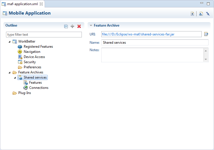

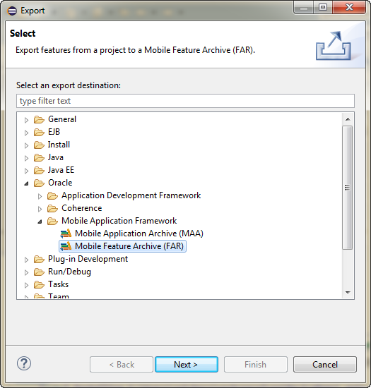

ビュー・コントローラ・プロジェクトを機能アーカイブ(FAR)としてデプロイすることで、アプリケーション機能を再利用できます。また、モバイル・アプリケーション全体は、モバイル・アプリケーション・アーカイブ(.maa)・ファイルとしてデプロイすることで再利用することもできます。

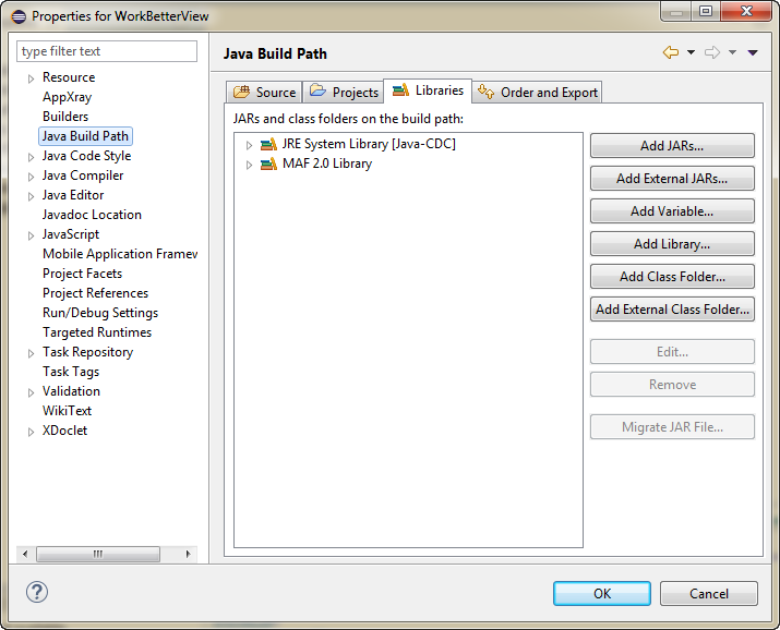

「プロパティ」ダイアログを使用してプロジェクトに対して宣言するライブラリは、図19-1が示すように、プロジェクト用デプロイメント・アーティファクトに含まれています。このダイアログにより、アプリケーション機能は実行時にこれらのライブラリにアクセスすることが可能になります。
ビュー・プロジェクトを右クリックして「プロパティ」を選択し、「プロパティ」ダイアログを開きます。図19-1に示すように、ダイアログではJavaビルド・パスを選択し、「ライブラリ」タブをクリックします。
図19-1 プロジェクトへのライブラリの追加

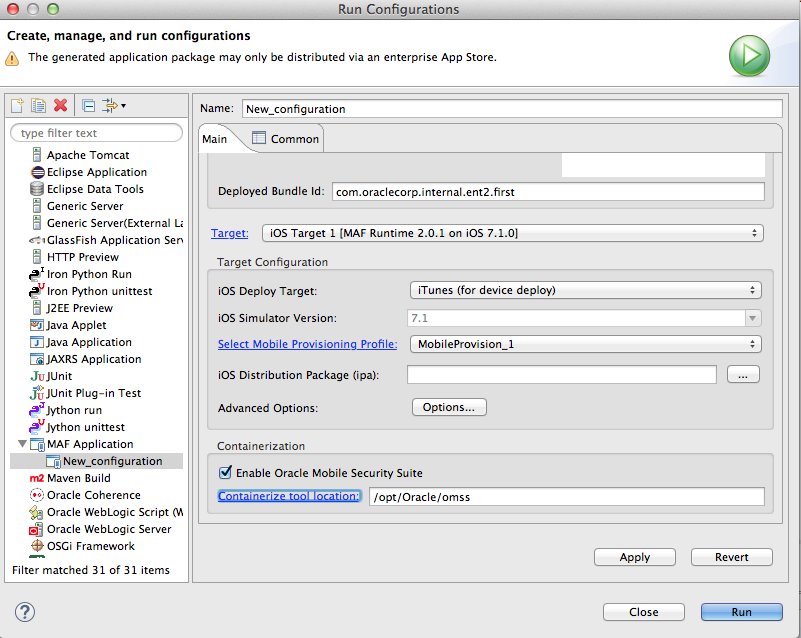

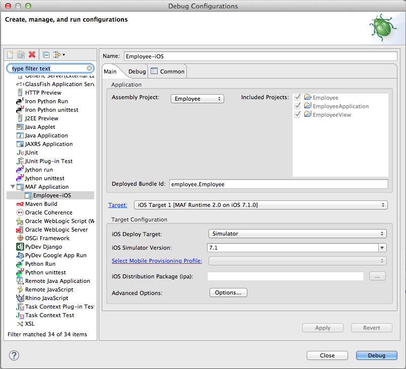

デプロイメント構成を作成するには、次の手順を実行します。
  1. 開発の場合、「実行」→デバッグ構成を選択します。
    本番の場合、「実行」→「実行構成」を選択します。
  2. MAFアプリケーションに移動し、右クリックして「新」を選択し、新しい構成を作成します(図19-2を参照)。
  3. 次の手順を実行します。
    • 構成のデフォルト名をそのまま使用するか、新しい構成名を入力します。
    • アセンブリ・プロジェクトを選択します。
    • 使用可能なもののリストからターゲットを選択し、使用可能なもののリストからデバイスまたはエミュレータを選択します。必要に応じて、リストをリフレッシュします。
    • 必要に応じて、デプロイ先にするデバイスのキーストアおよびキーの別名を選択します。
  4. ただちにデプロイする場合は、「実行」をクリックします。構成を保存するには、「適用」をクリックします。または、「変更の保存」ダイアログで「閉じる」をクリックし、「はい」をクリックします。
    図19-2 実行構成の作成

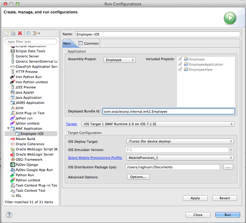

実行構成を作成すると、メニュー・バーから緑色の実行矢印をクリックしてそれを選択できます。矢印をクリックすると、最後に使用された実行構成が選択されます。緑色の矢印の隣のドロップダウン・セレクタをクリックし、コンテキスト・メニューから実行する構成を選択することによって、別の実行構成を選択できます。

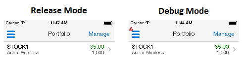

実行構成およびデバッグ構成は両方とも「実行」メニューから起動でき、これらは、デバッグ構成が、デバッグ・オプションを設定する追加のタブである「デバッグ」タブを持っている点で違います。詳細は、第22章「MAFアプリケーションのテストおよびデバッグ」を参照してください。
  • デバッグ - 開発ビルドにはこのオプションを選択します。デバッグ・ビルドを指定すると、デバッグ・シンボルが含まれます。
    デプロイメントの間は、デフォルト・キーストアを使用するためにデバッグを選択する必要があります。
    実行時、赤い三角形の中の感嘆符で表されるデバッグ・シンボルを重ねることで、デバッグ・モードにアプリケーションがデプロイされたことをMAFは示しています。

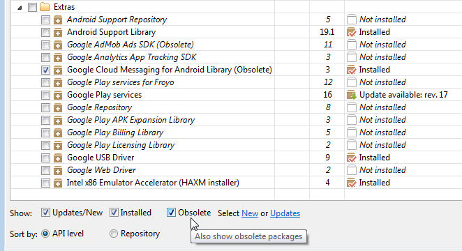

デプロイメント・フレームワークで、プッシュ通知に必要なファイルをコンパイルできるようにするには、図19-3に示すように、Google Cloud Messaging Library用のパッケージ(リビジョン3以降)と、Android SDKマネージャにAndroidサポート・ライブラリをインストールします。
注意:
Google Cloud Messagingは非推奨ですが、プッシュ通知を有効にするにはインストールする必要があります。「表示」→「廃止」を選択して、「その他」の下に表示されるようにします(図19-3を参照)。

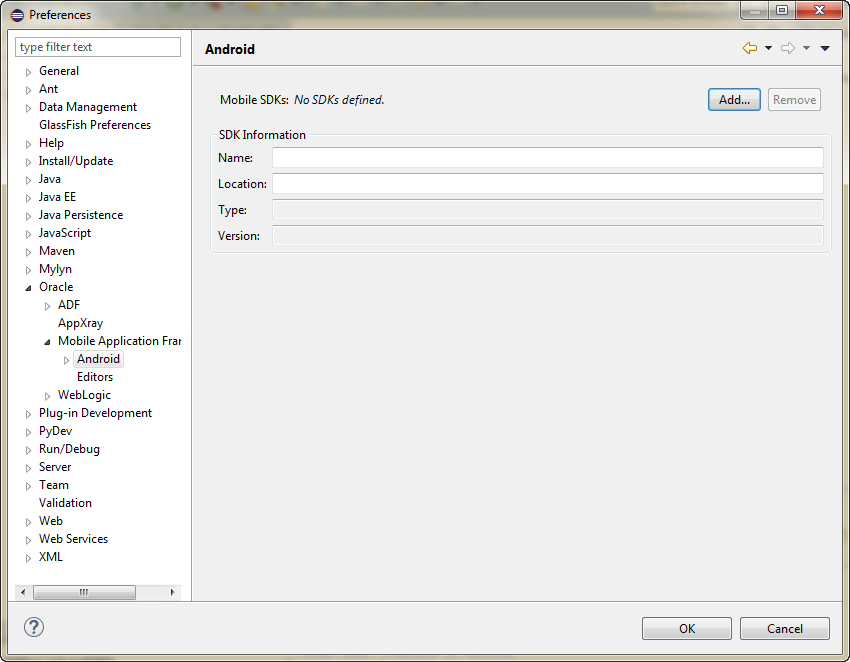

AndroidプラットフォームSDK用のMAFプリファレンスを設定するには、次の手順を実行します。
  1. 「ウィンドウ」→「プリファレンス」を選択し、「プリファレンス」ダイアログを開きます。
  2. 図19-4に示すように、「Oracle」→「モバイル・アプリケーション・フレームワーク」→「Android」を選択し、Androidのプリファレンス・ページを開きます。
    図19-4 Androidプリファレンスの設定
    この図は周囲のテキストで説明しています
  3. 「追加」をクリックして「SDKの選択」ダイアログを開き、Android SDKの場所に移動します。「OK」をクリックします。

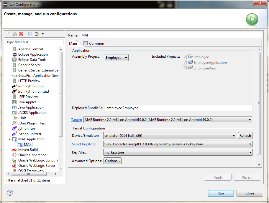

  1. 「実行」→「実行構成」を選択して、「構成」ダイアログを開きます。
  2. 図19-5に示すように、「構成」ダイアログで、構成の名前を入力します。
  3. 利用可能なプロジェクトのリストからアセンブリ・プロジェクトを選択します。
  4. アプリケーションIDを変更する場合は、デプロイされるバンドルIDに新しいIDを入力します。
    注意:
    Androidデバイスまたはエミュレータにアプリケーションが正しくデプロイされるようにするには、IDの先頭を数字やピリオドではなく、文字にする必要があります。たとえば、IDが925090のように(com.company.925090)完全に数値で構成されている場合、アプリケーションはデプロイできません。hello925090などの文字で始まるIDであれば(com.company.hello925090)、デプロイメントは正常に実行できます。
  5. プラットフォーム・バージョンとMAFランタイム・バージョンの組合せであるターゲットを選択します。
  6. ターゲット構成を選択します。つまり、アプリケーションをデプロイするデバイスまたはエミュレータのことです。

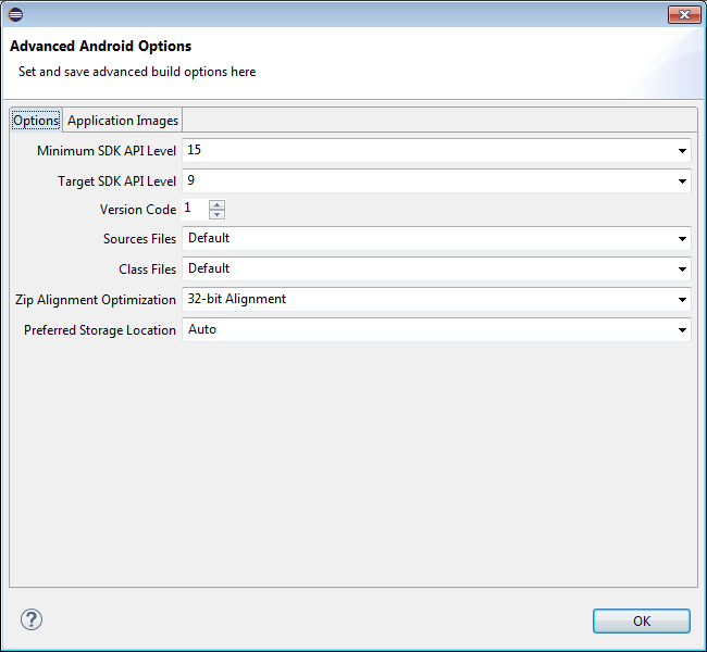

19.2.4.1 詳細オプションの設定
Android詳細オプション・ページでは、図19-5に示すように、次のことができます。
  • 「最小SDK APIレベル」、「ターゲットSDK APIレベル」、「バージョン・コード」、「ソース・ファイル」、「クラス・ファイル」、「Zipアラインメント」、「優先記憶域の場所」など、数多くの高度なオプションを設定します(図19-6を参照)。

19.2.4.2 デプロイメント・オプションの設定
デプロイメント構成ダイアログの「メイン」タブと「共通」タブ、そして「詳細オプション」ボタンから起動するAndroid詳細オプション・ダイアログでは、javacコンパイラ・ツール・オプションの中で渡す値およびAndroid APIリビジョンも設定できます。
R.javaファイルと.classファイルのJDK互換性レベルを設定するには:
  1. デプロイメント構成ダイアログで、「オプション」ボタンをクリックして「詳細オプション」ダイアログを開きます。
  2. 「最小SDK APIレベル」ドロップダウン・リストから、アプリケーションが実行できる最小APIレベルを選択します。最小デフォルト値は15で、Android 4.0.3プラットフォームに対応しています。
  3. 「ターゲットSDK APIレベル」ドロップダウン・リストから、アプリケーションが実行されるAPIレベルを選択します。最小(デフォルト)値はAPIレベル9で、これはAndroid 2.3.nプラットフォームに対応します。詳細は、Android開発者のWebサイト(http://developer.android.com/guide/topics/manifest/manifest-intro.html)で入手可能な「The AndroidManifest.xml File」で、<uses-sdk>属性の説明を参照してください。

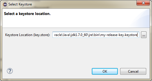

  2. 図19-8に示すように、「キーストアを選択」ダイアログの「追加」をクリックしてキーストアの場所に移動し、「OK」をクリックします。

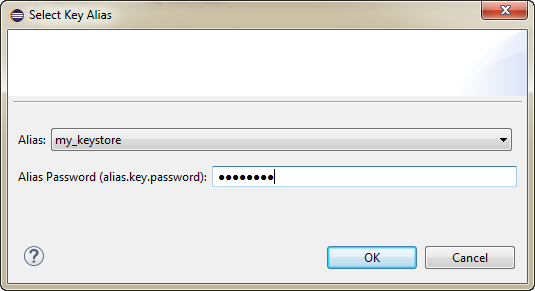

  4. 図19-9に示すように、「追加」をクリックして「キーの別名の選択」ダイアログを開きます。
    図19-9 キーの別名の選択
    この図は周囲のテキストで説明しています
  5. キーの別名のパスワードを入力し、「OK」をクリックします。

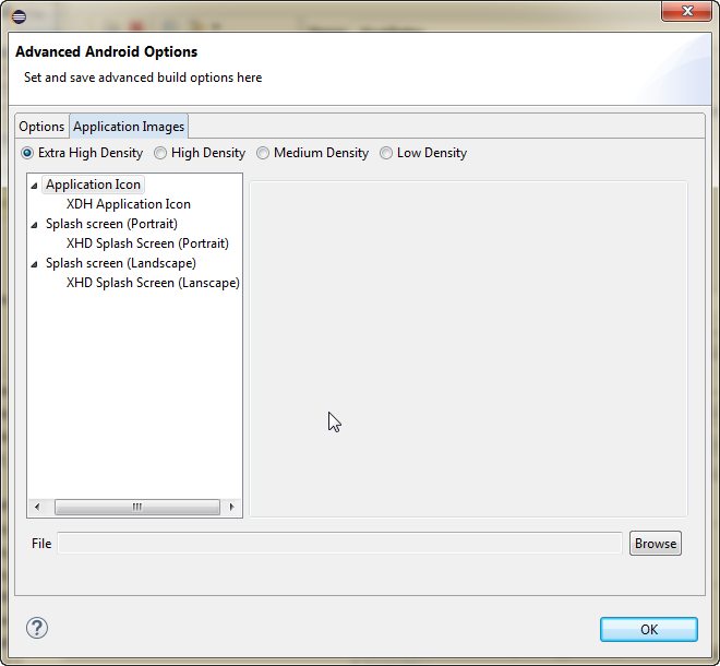

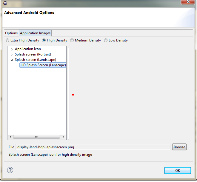

19.2.4.5 Androidアプリケーションへのカスタム・イメージの追加方法
サイズや解像度の異なるAndroidデバイス上でMAFアプリケーション・アイコンが適切に表示されるようにするには、同じイメージの低密度、中密度および高密度バージョンを用意する必要があります。MAFは、これらの表示要件を満たすデフォルトのOracleイメージを提供します。ただし、アプリケーションでカスタム・アイコンが必要とされる場合は、「アプリケーション・イメージ」ページ(図19-11を参照)を使用して、アプリケーション・アイコンとスプラッシュ画面用のPNG形式のイメージを選択することで、デフォルト・イメージをオーバーライドできます。スプラッシュ画面には、縦向きと横向きのイメージを追加できます。カスタム・イメージ・ファイルを追加しない場合は、デフォルトのOracleアイコンが使用されます。カスタム・イメージを作成するには、『Iconography』ドキュメントを参照してください。このドキュメントは、Android開発者のWebサイト(http://developer.android.com/design/style/iconography.html)にあります。
図19-11 Androidアプリケーション用のカスタム・イメージの設定
この図は周囲のテキストで説明しています
図19-11には、低密度、中密度、高密度および超高密度ディスプレイを装備するデバイスでの表示にアプリケーションで使用されるアプリケーション・アイコンのイメージと縦向きのスプラッシュ画面用のイメージを選択する様子が示されています。
始める前に:
Androidテーマに適しており、複数の画面タイプをサポートできるディメンション、密度およびコンポーネントを使用するPNG、JPEGまたはGIFファイル形式のイメージを取得します。イメージのデフォルトの場所はassembly directory\res\androidにあります。詳細は、Android開発者のWebサイト(http://developer.android.com/guide/practices/screens_support.html)にある『Supporting Multiple Screens』ドキュメントを参照してください。
カスタム・イメージを追加するには:
  1. 「実行」→「実行構成」をクリックして、デプロイメント構成ダイアログを開きます。
  2. 「オプション」をクリックしてAndroid詳細オプション・ダイアログを開き、「アプリケーション・イメージ」タブをクリックします。
    変更するイメージの密度を選択して適切なノードを展開し、変更するイメージを選択します。
  3. 「参照」をクリックして使用する新しいイメージを選択し、「OK」をクリックします。

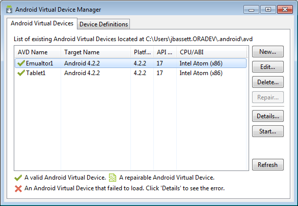

    エミュレータは、Android Virtual Device Manager(図19-13を参照)またはコマンド行を使用して起動できます。コマンド行から起動する場合は、toolsディレクトリ(Android\android-sdk内)に移動し、emulator -avdに続けてエミュレータ名を入力することで(例: -avd AndroidEmulator1)、エミュレータを起動します。

Androidデバイスにアプリケーションをデプロイするには:
  1. 「実行」→「実行構成」を選択して「実行構成」ダイアログを開きます。MAFアプリケーション・ノードの下で、Androidデプロイメント・プロファイルを選択します。

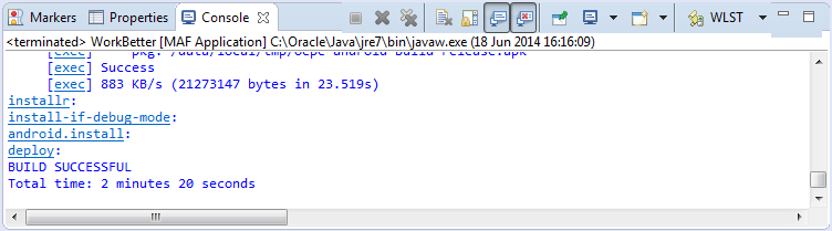

  2. 使用するターゲットを確認し、「実行」をクリックします。
  3. 図19-14に示すように、コンソールでデプロイメント・ログを確認します。デプロイメント・ログには、デプロイヤがAndroidエミュレータの実行中インスタンスを検出し、Androidデバッグ・ブリッジ・サーバーを起動したことが示されます。
    図19-15 デプロイメント・ログ
    この図は周囲のテキストで説明しています
  1. 「実行」→「実行構成」を選択するか、「実行」→「デバッグ構成」を選択します。MAFアプリケーション・ノードの下で、Androidデプロイメント・プロファイルを選択します。
  2. ターゲットが使用するものであることを確認し、「実行」または「デバッグ」をクリックします。

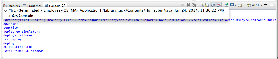

19.2.5.6 コンソールでのデバイス/エミュレータ・ログインの表示
Oracle Enterprise Pack for Eclipseでは、デバイスまたはエミュレータからのログ出力は、図19-17に示すように、コンソール内側をストリームされます。これはデバッグにきわめて有効です。詳細は、第22.4.1項「プロパティ・ファイルを使用したロギングの構成方法」を参照してください。

19.2.6 iOSデプロイメント構成の作成方法
iOSの場合は、「デバッグ構成」ダイアログを使用して、iOSアプリケーションのビルド構成と、スプラッシュ画面イメージおよびアプリケーション・アイコンの場所を定義します。
始める前に:
Xcode (Xcode IDE、パフォーマンス分析ツール、iOSシミュレータ、Mac OS X、iOS SDKを含む)を、Oracle Enterprise Pack for Eclipseが実行されているAppleコンピュータにダウンロードします。
ヒント:
アプリケーションのコンパイルに必要なサポートされている最小バージョンの詳細は、『Certification and Support Matrix on Oracle Technology Network』(http://www.oracle.com/technetwork/developer-tools/jdev/documentation/index.html)を参照してください。
Xcodeはデプロイメント時に使用されるため、Oracle Enterprise Pack for Eclipseからモバイル・アプリケーションをデプロイする前に、Appleコンピュータにインストールする必要があります。
ヒント:
Xcodeの最新バージョンはApp Storeから入手できますが、次のサイトから以前のバージョンをダウンロードできます。
https://developer.apple.com/xcode/
このサイトにアクセスするには、Apple IDおよびApple開発者としての登録が必要です。
Xcodeをダウンロードしたら、iOSプラットフォームの「プリファレンス」ページで、そのxcodebuildツールの場所を入力する必要があり、iOSシミュレータへのデプロイメントの場合は、iOSシミュレータのSDKの場所も入力します。詳細は、第2章「ターゲット・プラットフォーム用開発環境の構成方法」を参照してください。
注意:
iTunesとiOSシミュレータの両方を1回以上実行してから、それらの場所をiOSプラットフォームの「プリファレンス」ページに入力します。
第19.2.6.2項「デバイス署名オプションの設定」で説明されているように、モバイル・アプリケーションを(iOSシミュレータへのデプロイメントとは対照的に) iOSデバイスにデプロイするには、iOSプロビジョニング・プロファイルからプロビジョニング・プロファイルと証明書の両方を取得する必要があります。
  1. 図19-18に示すように、「実行」→「デバッグ構成」を選択します。
    図19-18 iOSオプションの設定
    この図は周囲のテキストで説明しています
  2. デフォルト値をそのまま使用するか、次を定義します。
    • アセンブリ・プロジェクト - 使用可能なプロジェクトのリストから選択します。
    • デプロイされるバンドルID - 必要に応じて、会社のドメイン名を特定し、このアプリケーションに使用するバンドルIDを入力します。デプロイされるバンドルIDは、iOSデバイスにインストールされているアプリケーションごとに一意である必要があり、逆パッケージ・スタイル命名規則(つまり、com.<organization name>.<company name>)に準拠している必要があります。詳細は、iOS開発者ライブラリ(http://developer.apple.com/library/ios/navigation/)で利用できる『App Distribution Guide』を参照してください。iOS Provisioning Portalを使用したバンドル・シードIDの取得の詳細は、第19.2.7.4.3項「アプリケーションIDの登録」を参照してください。また、第4.4項「モバイル・アプリケーションの基本情報の設定」も参照してください。
      注意:
      デプロイされるバンドルIDにはスペースは使用できません。
      デプロイされる各バンドルIDは一意なため、複数のモバイル・アプリケーションを同じデバイスにデプロイできます。デプロイされるバンドルIDが異なっているかぎり、2つのアプリケーションに同じ名前を指定できます。同じデバイスにデプロイされるモバイル・アプリケーションは、それぞれ別のサンドボックスに配置されます。アプリケーションが相互に認識したり、データを共有することはありません(デバイス・スコープのみが共通になります)。
    • 「ターゲット」 - 「プリファレンス」ダイアログの構成されているターゲットのリストから選択するか、「ターゲット」をクリックして新規ターゲットを追加します。
    • 「ターゲットの構成」
      • iOSデプロイ・ターゲット - デバイスまたはシミュレータを選択します。
      • iOSシミュレータ・バージョン - デプロイ・ターゲットとして「シミュレータ」を選択した場合、アプリケーションをデプロイする先のエミュレータのバージョンを選択します。使用可能なターゲット・バージョンを確認するには、iPhoneシミュレータで「Hardware」→「Version」を選択します。最低バージョンは6.0です。デフォルト設定は「最大使用可能」です。詳細は、iOS開発者ライブラリ(http://developer.apple.com/library/ios/navigation/)で利用できる『iOS Simulator User Guide』を参照してください。
        注意:
        通常は、iOSターゲット・バージョンより古いバージョンをテスト用のシミュレータで使用できます。
      • モバイル・プロビジョニング・プロファイルの選択 -
      • iOS配布パッケージ(ipa) - 必要に応じて、.ipaファイルまたは.appファイルの名前を入力します。「デプロイメント・アクション」ダイアログ(図19-23を参照)で「配布パッケージにデプロイ」または「デバイスとの同期のためにiTunesにデプロイ」オプションを選択すると、MAFによって.ipaファイルが作成されます。「アプリケーションのシミュレータへのデプロイ」オプションを選択すると、.appファイルが作成されます。または、デフォルトの名前を使用します。詳細は、第19.2.7.2項「iOSデバイスへのアプリケーションのデプロイ方法」と第19.2.7.5項「App StoreへのiOSアプリケーションの配布方法」を参照してください。
        MAFのデフォルトでは、.ipaファイル(または.appファイル)の名前は、maf-application.xmlファイルで構成されているアプリケーションのid属性に基づいて付けられます。詳細は、第4.4項「モバイル・アプリケーションの基本情報の設定」を参照してください。

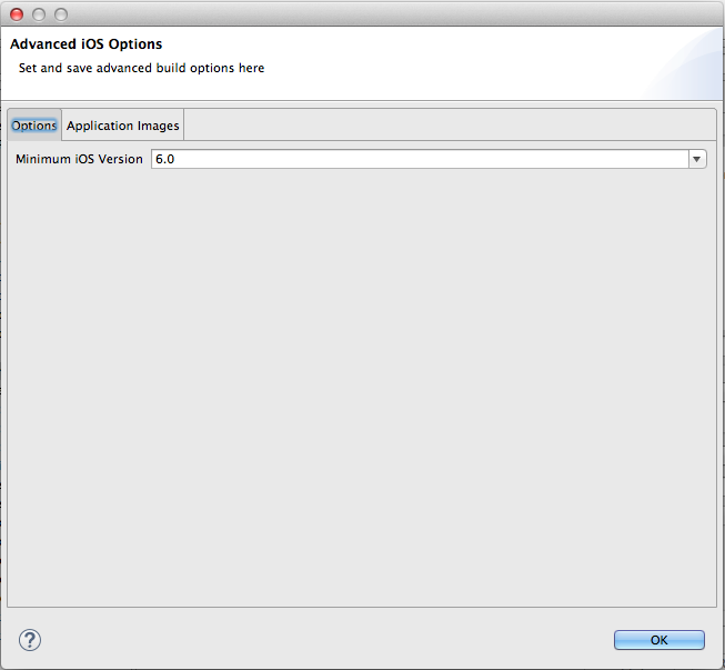

      • 「詳細オプション」 - 「オプション」をクリックして「詳細オプション」ダイアログを開き、ここで図19-19に示すように、様々なオプションを設定できます。
        図19-19 最小iOSバージョンの設定
        この図は周囲のテキストで説明しています
        最小iOSバージョン: アプリケーションをデプロイできるiOSバージョンの中で、最も古いものを指定します。デフォルト値は現在のバージョンです。バージョンは、インストールされているSDKのバージョンによって異なります。

図19-10「デプロイメント・モード」に示すように、実行時に、赤い三角形の中の感嘆符で表されるデバッグ・シンボルを重ねることで、アプリケーションがデバッグ・モードでデプロイされたことをMAFは示します。

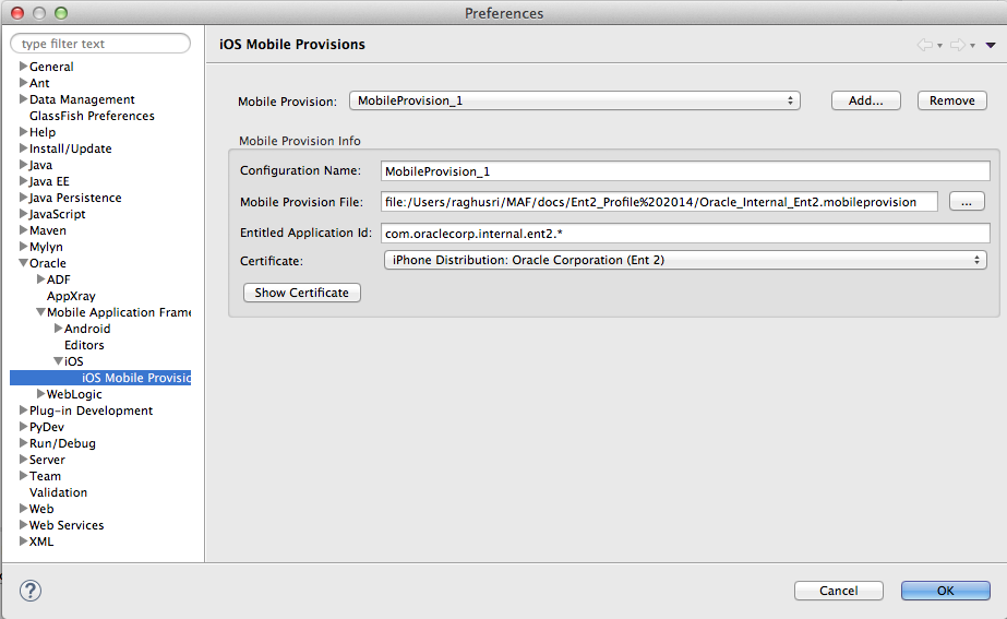

19.2.6.2 デバイス署名オプションの設定
iOSプラットフォームの「プリファレンス」ページには、開発コンピュータ上でのプロビジョニング・プロファイルの場所と証明書の名前のフィールドが含まれています。アプリケーションをiOSデバイスにデプロイするか、MAFアプリケーション・アーカイブとしてデプロイする場合は、これらのパラメータを定義する必要があります。
注意:
モバイル・アプリケーションをiOSシミュレータにデプロイする場合は、証明書もプロビジョニング・プロファイルも不要です。
署名オプションを設定するには:
  1. 「ウィンドウ」→「プリファレンス」→「モバイル・アプリケーション・フレームワーク」を選択します。
  2. 「iOS」→iOSモバイル・プロビジョニングを選択します。
  3. 図19-20に示すように、ページのモバイル・プロビジョニング情報セクションのモバイル・プロビジョニング・ファイルにプロビジョニング・プロファイルの場所を入力します。
  4. Oracle Enterprise Pack for Eclipseによって、「証明書」は入力されます。
    図19-20 iOSプラットフォームの「プリファレンス」ページの「デバイス署名」セクション
    この図は周囲のテキストで説明しています

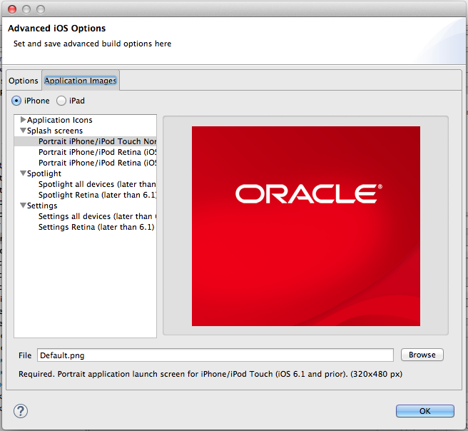

19.2.6.3 iOSアプリケーションへのカスタム・イメージの追加
独自のカスタム・イメージをアプリケーションに追加できます。
「アプリケーション・イメージ」ページでは、アプリケーション・アイコン、およびカスタム・イメージ付きのアートワークに使用されているデフォルトのOracleイメージをオーバーライドすることで、アプリケーションをリブランドできます。図19-21に示されているこのページのオプションでは、様々な状況およびデバイスの解像度で使用されるカスタム・イメージの場所を入力できます。iOSアプリケーション・アイコン・イメージの詳細は、『iOS Human Interface Guidelines』の「Icon and Image Design」セクションを参照してください。このドキュメントは、iOS開発者ライブラリ(http://developer.apple.com/library/ios/navigation/)から入手できます。
注意:
すべてのイメージはPNG形式であることが必要です。
図19-21 カスタム・イメージの追加
この図は周囲のテキストで説明しています
カスタム・イメージを追加するには:
  1. 「実行」→「デバッグ構成」を選択して、デプロイメント構成を開きます。
  2. 「オプション」をクリックしてiOS詳細オプション・ダイアログを開きます。
  3. 「アプリケーション・イメージ」タブをクリックし、iPhoneまたはiPodのイメージを変更するかどうかを選択します。
  4. 変更するイメージを選択し、「参照」を選択して使用するイメージ・ファイルを選択します。このイメージ・ファイルは、現在のアプリケーション内に存在している必要があります。
    デプロイメント時に、Oracle Enterprise Pack for Eclipseは、カスタム・イメージ・ファイルをデプロイメント・プロファイルにコピーし、デフォルト・イメージの名前と一致するように名前を変更します。
    詳細は、第19.2.6.4項「iTunesアートワークに関する必知事項」を参照してください。
  5. 「OK」をクリックします。

iOSシミュレータにアプリケーションをデプロイするには:
  1. 図19-24に示すように、「実行」→「実行構成」を選択して、「実行構成」ダイアログを開きます。
    図19-24 「実行構成」ダイアログ
    この図は周囲のテキストで説明しています
      注意:
    • 「ターゲットの構成」
      • iOSデプロイ・ターゲット - 「シミュレータ」を選択します。
      • iOSシミュレータ・バージョン - アプリケーションをデプロイするシミュレータのバージョンを選択します。使用可能なターゲット・バージョンを確認するには、iPhoneシミュレータで「Hardware」→「Version」を選択します。最低バージョンは6.0です。デフォルト設定は「最大使用可能」です。詳細は、iOS開発者ライブラリ(http://developer.apple.com/library/ios/navigation/)で利用できる『iOS Simulator User Guide』を参照してください。
        注意:
      • iOS配布パッケージ(ipa) - 必要に応じて、.appファイルの名前を入力します。「アプリケーションのシミュレータへのデプロイ」オプションを選択すると、MAFによって.appファイルが作成されます。または、デフォルトの名前を使用します。
        デフォルトのMAFでは、.ipaファイルの名前は、maf-application.xmlファイルで構成されているアプリケーションのid属性に基づいて付けられます。詳細は、第4.4項「モバイル・アプリケーションの基本情報の設定」を参照してください。
      • 「詳細オプション」 - 「オプション」をクリックして「詳細オプション」ダイアログを開き、様々なオプションを設定します。

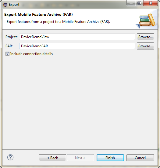

  1. 「ファイル」をクリックし、「エクスポート」を選択します。
  2. 図19-30に示すように、「エクスポート」ウィザードで、「Oracle」→「モバイル・アプリケーション・フレームワーク」を展開し、モバイル機能アーカイブ(FAR)を選択します。
    図19-30 モバイル機能アーカイブ・ファイルの作成
    この図は周囲のテキストで説明しています
  3. 図19-31に示すように、「次へ」をクリックし、アーカイブする機能を含んでいるビュー・プロジェクトを選択し、アーカイブ・ファイルの名前を入力します。

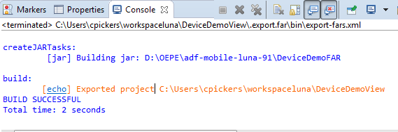

  4. 「終了」をクリックします。「サマリー」ページ(図19-32を参照)に、機能アーカイブ・ファイルのJARパスがデプロイされるフルパスが表示されます。

外部アプリケーションからFARを使用するには、FARをアプリケーションのmaf-application.xmlファイルに登録する必要があります。図19-33は、ファイル・システム接続によりモバイル・アプリケーションで使用可能となる機能アーカイブを示しています。
図19-33 MAFアプリケーション・エディタにデプロイされた機能アーカイブJAR
この図は周囲のテキストで説明しています

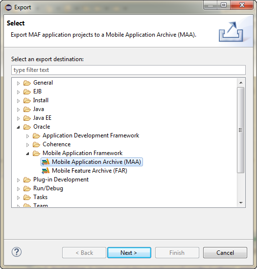

  2. 図19-34のように、「エクスポート」ウィザードで、「Oracle」→「モバイル・アプリケーション・フレームワーク」を展開し、モバイル・アプリケーション・アーカイブ(MAA)を選択します。
    図19-34 モバイル・アプリケーション・アーカイブ・ファイルの作成

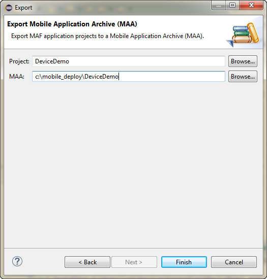

  3. 図19-35に示すように、「Next」をクリックし、アーカイブするアプリケーションの名前を選択し、モバイル・アプリケーション・アーカイブの名前を入力します。
    図19-35 モバイル・アプリケーション・アーカイブ・ファイルの名前とパスの入力
    この図は周囲のテキストで説明しています
  4. 「終了」をクリックします。

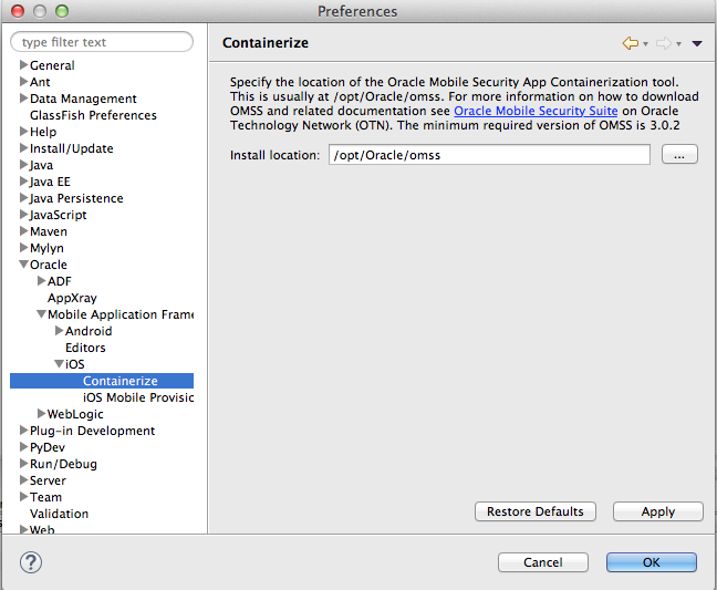

19.6.2 コンテナ化を使用してコンテンツを暗号化する方法
OMSSでは、デプロイ時にコンテナ化を使用してアプリケーション・コンテンツを暗号化します。コンテナ化は、「実行構成」メニューから制御します(図19-36を参照)。
図19-36 「実行構成」メニューからの「OMSSコンテナ化」の選択
図19-36については周囲のテキストで説明しています。
Oracle Mobile Security Suiteを使用してアプリケーションをコンテナ化するには、次の手順を実行します。
  1. 「実行」→「実行構成」を選択します。
  2. 「ターゲットの構成」ペインで、「iOSターゲット」ドロップダウンから「iTunes (デバイス・デプロイ用)」を選択します。
    注意:
    コンテナ化は、iTunesデプロイメントでのみサポートされています。iOSシミュレータはコンテナ化をサポートしていません。
  3. 「コンテナ化」ペインで、「Oracle Mobile Security Suiteを有効にする」を選択します。これにより、「プリファレンス」メニューから「コンテナ化」ダイアログが表示されます(図19-37を参照)。
    図19-37 コンテナ化ツールの場所の指定
    図19-37については周囲のテキストで説明しています。
  4. 「参照」アイコンをクリックし、ローカル・ファイル・システムでOracle Mobile Security Appコンテナ化ツールの場所を探します。
  5. 「OK」をクリックしてコンテナ化ツールを選択します。
  6. 「実行構成」ダイアログで、「実行」を選択します。
