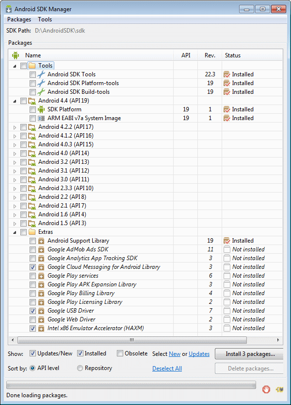

Android SDKをインストールするには:
  1. http://developer.android.com/sdk/index.htmlから、Android SDKスターター・パッケージをダウンロードします。
  2. デフォルトでは、Android SDKツール、Android SDKプラットフォーム・ツールおよび他のいくつかのパッケージがインストールされます。また、Google Cloud Messaging for Android Libraryもインストールする必要があります。このオプションを表示するには、ウィンドウの下部で「廃止」チェックボックスを選択する必要があります。図2-4を参照してください。
    図2-4 インストールするAndroid SDKパッケージ
    この図は周囲のテキストで説明しています
  3. Android開発者のWebサイト(http://developer.android.com/sdk/installing.html)の「Setting Up an Existing IDE」にある手順に従って、インストールを完了します。
    注意:
    プロンプトが表示されたときに、Android SDK Managerを起動しないでください。かわりに、http://developer.android.com/sdk/installing/installing-adt.htmlにあるEclipseプラグインのインストールに関する手順に従います。

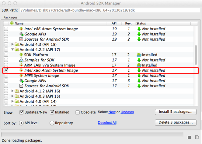

Android Virtual Device (AVD)と呼ばれるエミュレータ構成の作成方法の詳細は、Android開発者のWebサイト(http://developer.android.com/tools/devices/index.html)の「Managing Virtual Devices」にある手順を参照してください。新規Android Virtual Deviceの作成ダイアログを使用してAVDを作成する(http://developer.android.com/tools/devices/managing-avds.htmlの「Managing AVDs with AVD Manager」を参照)ときは、すべての設定を確認して、エミュレートする対象と構成が一致していることを確認します。特に次のことを確認する必要があります。
  • 「ターゲット」フィールドで、正しいエミュレーションを行うために必要なAndroidプラットフォーム・レベルが定義されている必要があります。
  • CPU/ABIフィールドに、Intel Atomシステム・イメージが反映されている必要があります(第2.5.3.2.1項「Intel HAXM用のAVDの構成」を参照)。

2.5.3.2 Androidエミュレータの高速化
Intel Hardware Accelerated Execution Manager (Intel HAXM)は、Intelドライバを使用してAndroidデバイス・エミュレータを高速化するように設計されています。
Intel HAXMは、Microsoft Windows、Mac OS Xの他、Linux用の個別のカーネルベース仮想マシン・オプション(KRM)を実行しているコンピュータで使用できます。インストレーション・ガイドおよび各オペレーティング・システムのシステム要件の詳細な説明は、http://software.intel.com/en-us/android/articles/intel-hardware-accelerated-execution-managerを参照してください。
開発用コンピュータが実行されているオペレーティング・システムにかかわらず、次のものが必要になります。
  • インストール済のバージョン17以上のAndroid SDK(第2.5.1項「Android SDKのインストール方法」を参照)
  • BIOSレベルでのIntel VT-x、EM64TおよびExecute Disable (XD)ビット機能がサポートされているIntelプロセッサ
    注意:
    システムのBIOSを編集して、Intel VT-xのサポートの有効化が必要になる場合があります。これを実行するには、コンピュータを再起動しますが、通常どおりにはブートしないようにします。ブート・プロセスを中断させてから、BIOSを編集するメニューを選択します。BIOSの選択肢をスクロールしてVT-xのエントリを見つけ、「Enabled」を選択するように切り替えます。
  • 1GB以上の使用可能なRAM
Intel HAXMをダウンロードするには、Android SDK Managerを使用する(http://software.intel.com/en-us/android/articles/speeding-up-the-android-emulator-on-intel-architectureの「Speeding Up the Android Emulator on Intel Architecture」の記事を参照)か、または次のIntelのサイトを使用します。

Intel HAXMを有効にする場合、Android SDK Managerを使用して、Android APIレベルのIntelシステム・イメージをダウンロード(図2-5を参照)。http://software.intel.com/en-us/android/articles/speeding-up-the-android-emulator-on-intel-architectureの「Speeding Up the Android Emulator on Intel Architecture」の記事に示されるとおり、次の手順に従います。
  • Android SDKをインストールした後、SDK Managerを開いて「Extras」セクションでIntel HAXMを見つけます。
  • Intel x86 Emulator Accelerator (HAXM)を選択し、パッケージのインストールを選択します。
    パッケージをインストールすると、ステータスが「インストール済」に変わりますが、これは正確ではありません。SDKは、コンピュータ上でIntel HAXM実行可能ファイルをコピーするだけであり、ユーザーが実行可能ファイルを手動でインストールする必要があります。
    図2-5 Android SDK ManagerでのIntelシステム・イメージのダウンロード

Intel HAXMは、いずれかのIntel Atomプロセッサx86システム・イメージと組み合せた場合にのみ機能し、これらはAndroid 2.3.3 (API 10)、4.0.3 (API 15)、4.1.2 (API 16)、4.2.2 (API 17)で使用可能です。これらのシステム・イメージは、Android SDK Managerを使用してARMベースのイメージと同様にインストールできます。
図2-6 Intel Atomシステム・イメージのインストール
この図は周囲のテキストで説明しています
