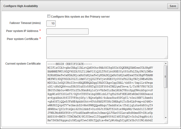

  8. プライマリ・アプライアンスのOracle Key Vault管理コンソールにログインします。
  9. 「System」タブを選択します。
  10. 「High Availability」メニューをクリックします。
  11. 「Configure this system as the Primary server」チェック・ボックスを選択します。
    okv_23.pngの説明が続きます。
    図okv_23.pngの説明

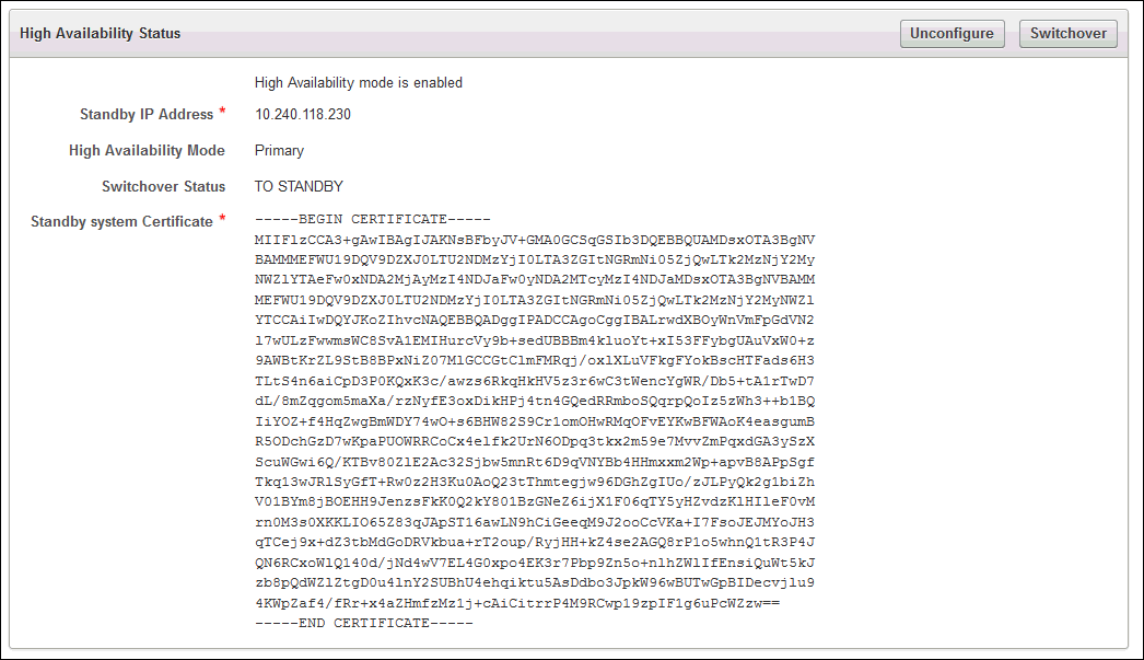

  12. 必要に応じて、「Failover Timeout (mins)」をデフォルトの10分から変更します。フェイルオーバー・タイムアウトとは、プライマリに障害が発生してからスタンバイが引き継ぐまでの時間です。この遅延により、ネットワークの停止が短時間の場合にはフェイルオーバーされません。
  13. 「Peer system IP Address」フィールドに、ピア・システムとしてスタンバイ・サーバーのIPアドレスを入力します。
  14. 「Peer system Certificate」フィールドに、ピア・システムとしてスタンバイ・サーバーの証明書を貼り付けます。
  15. 「Save」をクリックします。
  16. 「Activate」をクリックします。
    高可用性構成のセットアップが開始され、システムが数分後に再起動することを示すメッセージが表示されます。
    この処理は、完了までに数分かかることがあります。
    「High Availability Status」ページに、高可用性が現在有効であることが示され、「Unconfigure」および「Switchover」操作のボタンが表示されます。
    okv_23a.pngの説明が続きます。
    図okv_23a.pngの説明

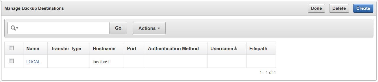

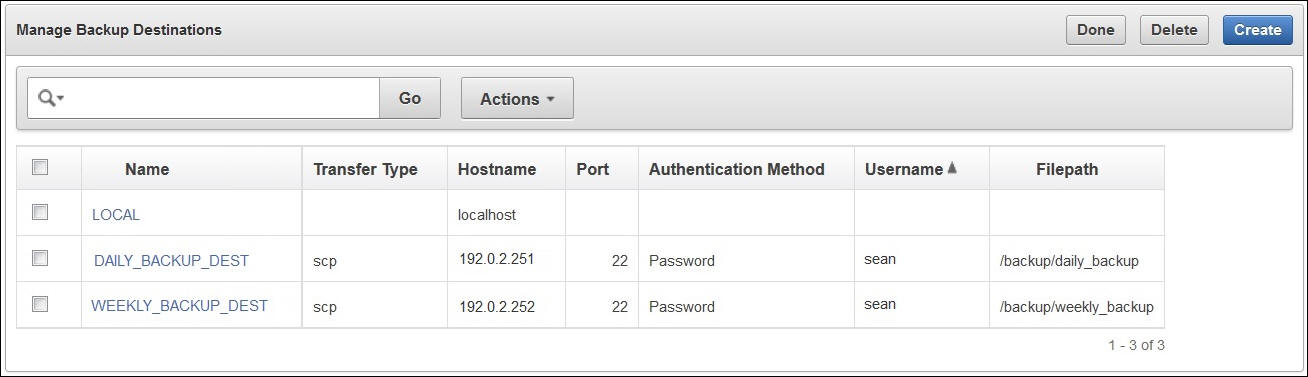

  3. 「Manage Backup Destinations」をクリックします。
    「Manage Backup Destinations」ページには、ローカル・バックアップ先(LOCAL)とそれに対応するOracle Key Vaultアプライアンス、および以前に作成されたすべてのリモート宛先が示された表があります。
    okv_19.jpgの説明が続きます。
    図okv_19.jpgの説明
  4. 新しいリモート・バックアップ先を作成するには、「Create」を選択すると、表に表示されます。

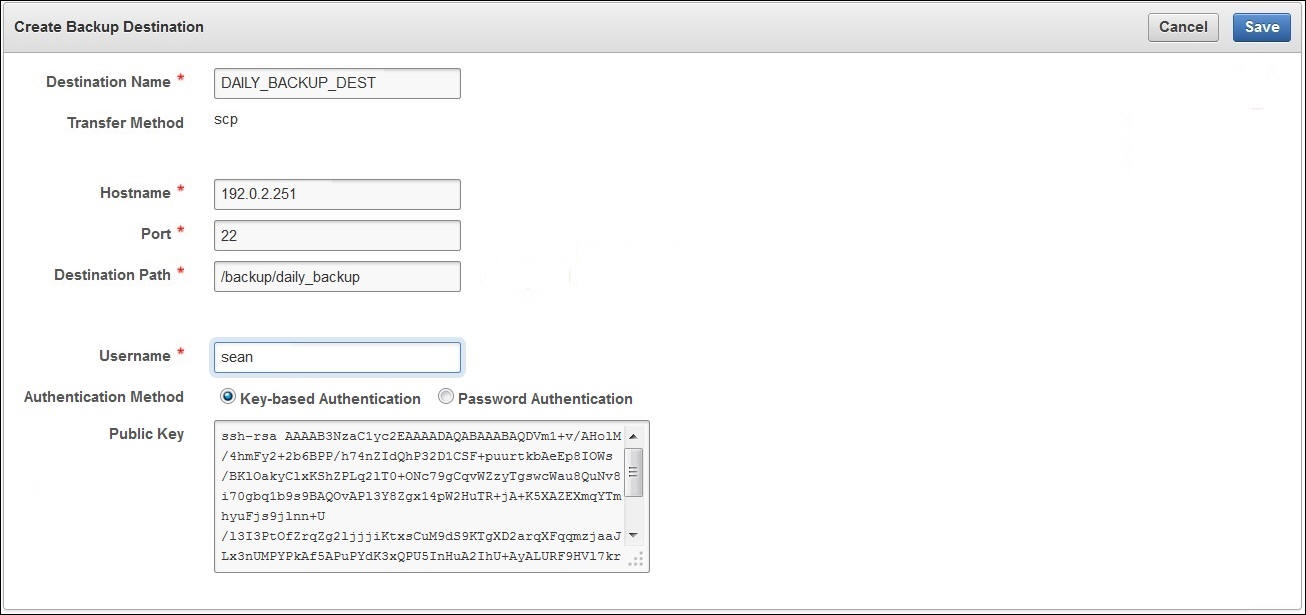

  5. 「Create Backup Destination」ページが表示されたら、バックアップの場所に関する次の情報を入力します。
    okv_20.jpgの説明が続きます。
    図okv_20.jpgの説明
    注意:
    リモート・バックアップ先の「Username」、「Hostname」および「Destination Path」には、スペース、一重引用符または二重引用符を含めることはできません。
    • Destination Name: バックアップが格納されるリモート・バックアップ先のOracle Key Vault名。
    • Transfer Method: SSH経由でバックアップ・ファイルをコピーするためのプロトコルである「SCP」が自動的に入力されています。
    • Hostname: バックアップを格納する外部サーバー。ホスト名(DNSが構成されている場合)またはIPアドレスです。Oracle Key Vaultのバックアップを格納するのに、別のOracle Key Vaultアプライアンスを使用しないでください。
    • Port: 外部サーバー上でSCPを実行するポート番号。デフォルトは、22です。
    • Destination Path: 外部サーバーでバックアップを格納するディレクトリへの既存のパス。このパスを、別のOracle Key Vaultアプライアンスからのバックアップ先にしないでください。
    • Username: 「Destination Path」フィールドに記入したディレクトリに対する書込み権限を持つユーザー・アカウントのユーザー名です。
    • Authentication Method: 次のいずれかです。
      • Password Authentication
        「Username」フィールドに入力したユーザー・アカウントのパスワード。
        注意:
        バックアップ先のために使用されるユーザー・アカウントのパスワードは、強力かつ一意で、そのユーザーの他のアカウントとは無関係である必要があります。
      • 鍵ベースの認証
        表示される公開鍵をコピーして、宛先サーバーにある適切な構成ファイル(authorized_keysなど)に貼り付けます。
  6. 「Save」をクリックします。
    バックアップ先が正常に作成されたことを示すダイアログ・ボックスが表示されます。
    Oracle Key Vaultは、バックアップ先を正常に作成するために入力された内容を検証します。失敗した場合、正しい入力パラメータ(たとえばホスト名、ユーザー名、パスワード、およびディレクトリまたは宛先パス)を確認してください。

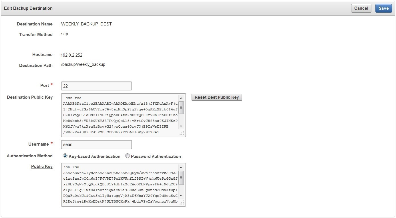

  4. バックアップ先名をクリックすると編集できます。
  5. 「Edit Backup Destination」ページが表示されたら、バックアップの場所に関する次の情報を入力します。
    okv_051.pngの説明が続きます。
    図okv_051.pngの説明
    • Port: 外部サーバー上でSCPを実行するポート番号(デフォルトは22)。
    • Username: 外部サーバーでのユーザー・アカウントのユーザー名です。SCPを使用してバックアップのデータをリモート・システムへコピーするために使用されます。
      • 鍵ベースの認証
  6. 「Save」をクリックします。
    バックアップ先が正常に編集されたことを示すダイアログ・ボックスが表示されます。
    Oracle Key Vaultは、バックアップ先を正常に編集するために入力された内容を検証します。この検証が失敗した場合、ユーザー名やパスワードなどの入力パラメータを確認し、正しいものを渡すようにします。

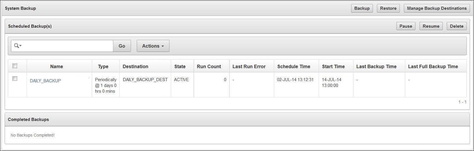

Oracle Key Vaultでのバックアップ操作のスケジューリング
指定された時間に指定された宛先にバックアップするようOracle Key Vaultをスケジューリングできます。指定された時間になると、バックアップ処理が開始され、システム・バックアップを生成します。これが宛先に格納されるファイルです。バックアップが完了する旅に、1つのバックアップ・ファイルが生成されます。
トピック:
Oracle Key Vaultでのバックアップのスケジューリングについて
Oracle Key Vaultには、スケジューリング済バックアップの様々な状態およびタイプがあります。
トピック:
Oracle Key Vaultのバックアップ・プロセス
スケジューリング済バックアップは、作成された後、アクティブな状態です。
バックアップのスケジュール状態に関する詳細は、「Oracle Key Vaultのスケジュール状態」を参照してください。バックアップがアクティブまたは停止状態の場合、スケジューリング済バックアップの開始時間や定期バックアップの期間を編集できます。即時または特定の開始時間に開始するようにバックアップをスケジューリングできます。
アクティブかつ停止していない状態の場合、スケジューリング済バックアップの処理は開始時間に始まり、即座に継続中(ongoing)の状態に入ります。処理中に、Oracle Key Vaultシステムのバックアップ・ファイルが作成され、バックアップ先に移動されます。処理が完了すると、スケジューリング済バックアップは、タイプに応じて、完了(DONE)するか、再びアクティブな状態になります。詳細は、「Oracle Key Vaultバックアップのタイプ」を参照してください。

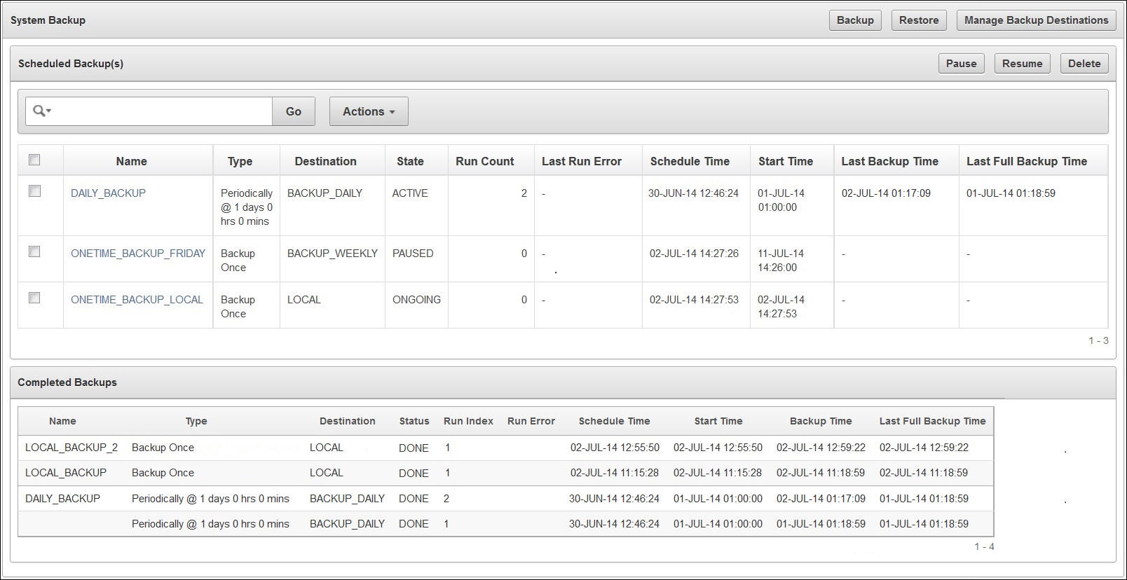

スケジューリング済バックアップは、すべてシリアル化されます。バックアップがすでに進行中(in progress)であるか、継続中(ongoing)である場合、現在継続中のバックアップが完了しない限り、バックアップを開始することはできません。バックアップの進行中も、Oracle Key Vaultの操作は支障なく続行できます。
注意:
システムが再起動すると、進行中のバックアップは終了します。
スケジューリング済バックアップの様々なステージが、そのステータスによって示されます。
これらのステージのリストは、「Oracle Key Vaultリモート・バックアップ先の作成」のステップ2を参照してください。各状態は次のとおりです。
  • ACTIVE
    バックアップはスケジューリング済で、指定された開始時間、または次の間隔経過後に処理されます。
  • PAUSED
    スケジューリング済バックアップは一時停止中で、たとえ開始時間を過ぎても処理されません。アクティブ化すると処理されます。
  • ONGOING
    スケジューリング済バックアップが進行中です。Oracle Key VaultはOracle Key Vaultシステムのバックアップ・ファイルを生成し、それをバックアップ先に移動しています。
  • DONE
    スケジューリング済バックアップが完了しました。
スケジュールは、アクティブから一時停止に(またはその逆に)変更することによって制御できます。次の状況では、スケジューリング済バックアップを一時停止状態に入れます。
  • リモート宛先とのOracle Key Vault通信が途絶した場合
  • リモート宛先が停止している場合
  • バックアップ処理を遅延または延期する場合
完了しなかったスケジューリング済バックアップは削除できます。

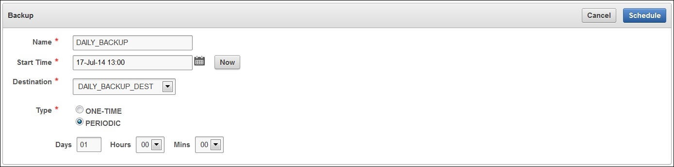

Oracle Key Vaultを使用すると、1回限りのバックアップと定期バックアップの2つのタイプのバックアップをスケジューリングできます。
バックアップのタイプは次のとおりです。
  • 1回限りのバックアップ(フル・バックアップ)
    1回限りのバックアップでは、Oracle Key Vaultシステムのフル・バックアップを作成します。そのような1回限りのバックアップを複数一緒にスケジューリングすることができます。
    Oracle Key Vaultに重大な構成変更をする前に、1回限りのローカル・バックアップを取ることをお薦めします。
    LOCAL宛先には、最新の1回限りのバックアップのみ格納できます。LOCALへの1回限りのバックアップが完了すると、以前のバックアップは削除されます。
  • 定期バックアップ(フル・バックアップと累積的な増分バックアップ)
    定期バックアップ処理では、指定された頻度(期間)の定期的な間隔でバックアップを作成します。処理ではまずOracle Key Vaultシステムのフル・バックアップ(1回限りのバックアップ)が作成され、それが完了するとアクティブな状態に戻されます。それ以降は、定期的な間隔が経過すると、累積増分バックアップが開始されます。この累積増分バックアップには、最新のフル・バックアップ以降の変更が保持されます。最後のフル・バックアップから7日間経過すると、次のフル・バックアップが行われます。
    たとえば、バックアップ期間が1日1回の場合、7回ごとにフル・バックアップが行われます。バックアップ期間が8日ごとの場合、すべてのバックアップがフル・バックアップです。バックアップ期間が12時間の場合、累積バックアップが13回行われてから、フル・バックアップが行われます。
    データ損失を最小にするために、定期バックアップは期間1日でスケジューリングしておくことをお薦めします。
    LOCAL宛先には、最後のフル・バックアップと、そのフル・バックアップ後の累積増分バックアップのみを格納できます。定期バックアップで、LOCALへの新規のフル・バックアップが完了すると、以前の定期フル・バックアップや累積増分バックアップは削除されます。
累積増分バックアップは、フル・バックアップより高速です。常に、定期バックアップは1つのみスケジューリングできます。

Oracle Key Vault管理コンソールからOracle Key Vaultバックアップをスケジューリングできます。
  1. システム管理者ロールを持っているユーザーとしてOracle Key Vault管理コンソールにログインします。
    「Oracle Key Vault管理コンソールへのログイン」を参照してください。
  2. 「System」タブを選択し、「System Backup」を選択します。
  3. 「Backup」ボタンをクリックします。
  4. 「Name」フィールドにバックアップの名前を入力します。
  5. 「Start Time」に入力するか、カレンダ・アイコンをクリックして選択するか、バックアップをすぐに開始する場合は「Now」をクリックします。
  6. バックアップの「Destination」を選択します。
  7. 「Type」を選択します(「One-Time」または「Periodic」)。
    okv_21.jpgの説明が続きます。
    図okv_21.jpgの説明
    「Backup」ページは1回限りのバックアップでも定期バックアップでも同じですが、日、時および分のフィールドはタイプが定期のときのみ表示されます。
  8. 「Schedule」を選択します。
Oracle Key Vaultスケジューリング済バックアップの編集
Oracle Key Vaultのスケジューリング済バックアップを編集できます。
  3. 「Scheduled Backup」のリストで、スケジューリング済バックアップのチェック・ボックスを選択します。
    okv_052.jpgの説明が続きます。
    図okv_052.jpgの説明
  4. 「Backup」ページで、「Start Time」を編集するか、カレンダ・アイコンをクリックして選択します。
  5. バックアップをすぐに開始する場合は、「Now」をクリックします。
  6. 定期バックアップの場合、期間を編集します。
  7. 変更を保存するには、「Save」を選択します。

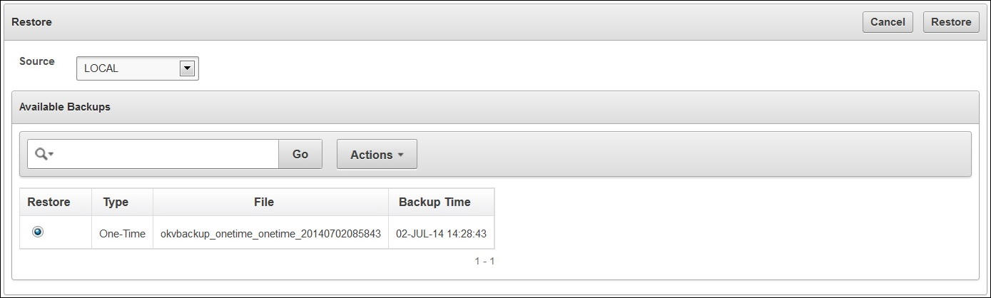

Oracle Key Vaultデータのリストア
Oracle Key Vaultのバックアップからデータをリストアできます。
リストア・プロセスでは、Oracle Key Vaultが、システムのインストール時に作成したリカバリ・パスフレーズを尋ねてきます。
  3. 「Restore」をクリックします。
  4. 「Source」フィールドのドロップダウン・リストから、リカバリするバックアップ・ファイルのソースを選択します。
  5. 必要に応じて検索バーを使用して、ソースに対して利用できるバックアップのリストを表示します。
  6. リストアするバックアップの横の「Restore」オプションを選択します。
    okv_22.jpgの説明が続きます。
    図okv_22.jpgの説明
  7. 「Restore」をクリックすると、リストアまたはリカバリ・プロセスが開始されます。
    リカバリ・パスフレーズを尋ねてきます。
  8. リカバリ・パスフレーズを入力し、「Restore」をクリックすると、リストア操作が始まります。
    バックアップからリストアが行われ、システムが再起動します。
