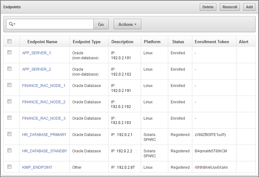

    「Endpoints」ページに、以前に追加されたエンドポイント、名前、タイプ、IPアドレス、プラットフォーム、およびエンドポイントに対して生成されたアラート(もしあれば)が列挙された表が表示されます。「Status」列には、各エンドポイントが、「Registered」または「Enrolled」と表示されます。「Registered」は、エンドポイントがOracle Key Vaultサーバーで登録されたことを示します。この場合、エンロール・トークンが「Enrollment Token」列に表示されます。エンドポイント管理者がエンロール・トークンを提供した後に、エンドポイント・ソフトウェア・パッケージと必要な構成ファイルをダウンロードすると、「Status」列が「Enrolled」に変わります。このとき、ワンタイム・エンロール・トークンは、処理で消費されたためページから消えます。

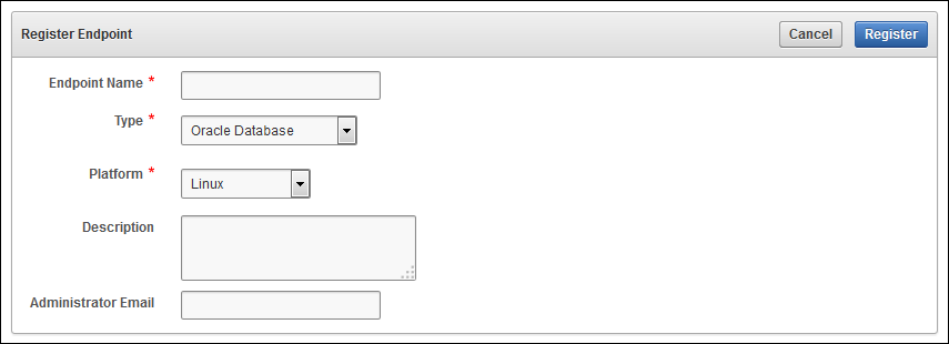

  3. 「Endpoints」ページで「Add」をクリックします。
  4. 「Register Endpoint」ページで、新しいエンドポイントに関する次のメタデータを入力します。
    • Endpoint name: エンドポイント名では大文字と小文字は区別されません。たとえば、Oracle Key Vaultは「APP_SERVER1」と「app_server1」を同じエンドポイントとみなします。名前には、文字、数字およびアンダースコアを使用できます。エンドポイントは、他の場所(アクセス設定など)では、この名前で参照されます。
    • Type: 有効な値は、「Oracle Database」、「Oracle (non-database)」および「Other」です。「Other」の例には、サード・パーティのKMIPエンドポイントがあります。
      注意:
      Oracle Advanced Security Transparent Data Encryption(TDE)を使用していて、Oracle Key Vaultを使用してTDEマスター・キーまたはウォレットを管理する場合、「Type」を「Oracle Database」に設定する必要があります。
    • Platform: 有効な値は、「Linux」、「Solaris SPARC」および「Solaris x64」です。
    • Description(オプション): 説明(エンドポイントのホスト名やIPアドレスなど)を入力します。
    • Administrator Email(オプション): エンドポイント管理者の電子メール・アドレスです。これは、通知目的で便利です。
    okv_002.pngの説明が続きます。
    図okv_002.pngの説明
  5. 「Register」をクリックして、エンドポイントがエンロール・プロセスを完了するために使用する一時的なワンタイム・トークンを生成します。
    これで、「Endpoints」ページの「Endpoints」表に、「Enrollment Token」フィールドのワンタイム・エンロール・トークンなど、新しく作成されたエントリが表示されます。ステータスは「Registered」になっていて、エンロール・プロセスが始まったことを示します。

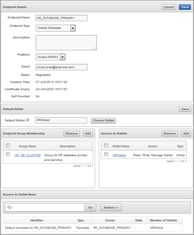

エンドポイント詳細の変更
Oracle Key Vault管理コンソールからエンドポイント詳細を変更できます。
  1. システム管理者ロールを持っているユーザーとしてOracle Key Vault管理コンソールにログインします。
    「Oracle Key Vault管理コンソールへのログイン」を参照してください。
  2. 「Endpoints」タブを選択し、「Endpoints」を選択します。
  3. 「Endpoints」ページで、表示または変更するエンドポイントの名前を選択します。
    そのエンドポイントに対応する「Endpoint Details」ペインが表示されます。
    endpoint_details.pngの説明が続きます。
    図endpoint_details.pngの説明
  4. 「Endpoints Details」ペインで、必要に応じて、エンドポイント名、エンドポイント・タイプ、説明、プラットフォームおよび電子メールを変更します(オプション)。
    このページでは、ウォレットとエンドポイント・グループに関するアクセス権情報も表示できます。
  5. 「Save」をクリックします。
    そのエンドポイントの「Endpoint」ページが表示されます。

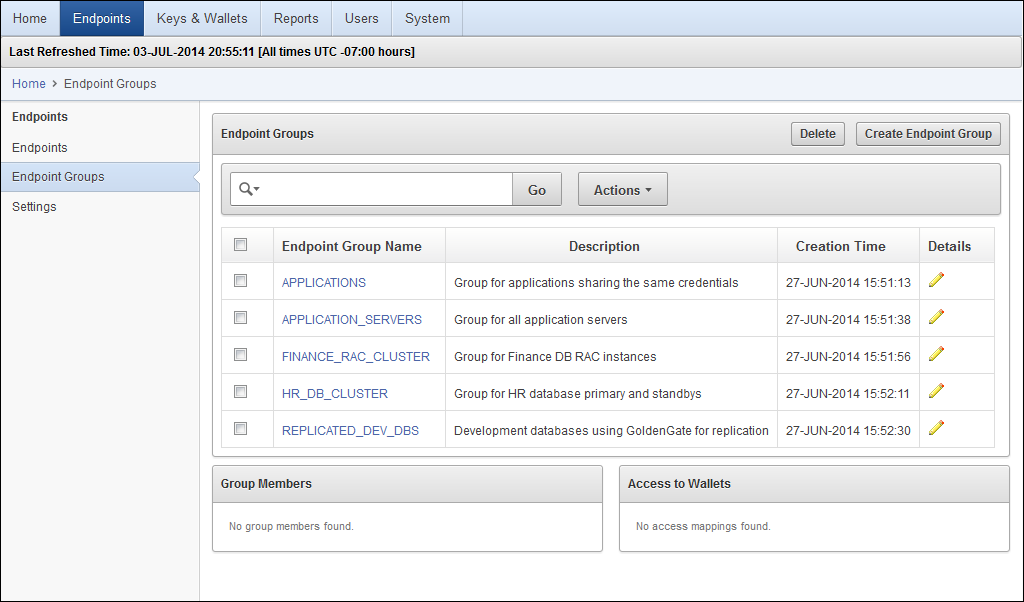

セキュリティ・オブジェクトの共通セットを共有する必要がある複数のエンドポイントを、1つのエンドポイント・グループにまとめることができます。
たとえば、Oracle RAC、GoldenGateまたはOracle Active Data Guardを使用するエンドポイントが、共有データにアクセスするための鍵を共有する必要がある場合があります。
「Endpoint Groups」ページには、既存のエンドポイント・グループの表が表示されます。新しいエンドポイント・グループが作成されると、この表に表示されます。
表のグループ名をクリックすると、グループ・メンバーとウォレットへのマッピングがリストされます。

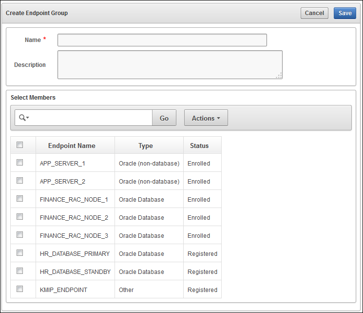

  4. 「Create Endpoint Group」ボタンをクリックします。
  5. 「Create Endpoint Group」ページで、新しいグループの名前とその概要を入力します。
    検索バーと、エンドポイント名のリストの上にある「Actions」メニューを使用して、グループに追加するエンドポイントを選択できます(オプション)。「処理と検索の実行」を参照してください。
  6. グループに追加する各エンドポイント名の横にあるチェック・ボックスを選択します(オプション)。
    「エンドポイント・グループ詳細の変更」の説明に従って、メンバーは後で追加できます。
    okv_34.pngの説明が続きます。
    図okv_34.pngの説明
  7. 「Actions」をもう一度クリックして、エンドポイント名の最終的なリストに対して実行するアクションを選択します(オプション)。
  8. 「Save」をクリックします。
    グループが正常に保存されたことを示すメッセージが表示されます。再表示される「Endpoint Group」ページでは、新しいグループがリストに入っています。

  2. 「Endpoints」タブを選択し、「Endpoint Groups」を選択します。
  3. 「Endpoint Groups」ページから、検索バーと「Actions」メニューを使用してフィルタし、削除するエンドポイント・グループを見つけます。
  4. そのエンドポイント・グループの横にある編集の鉛筆アイコンをクリックします。
    「Endpoint Group Details」ページが表示されます。
  5. 「Endpoint Group Details」ページで、必要に応じて検索バーと「Actions」メニューを使用して、削除するメンバー(エンドポイント)を特定します。
  6. エンドポイント名の横にあるチェック・ボックスを選択します。
  7. 「Remove」をクリックします。
  8. グループからエンドポイントを削除するかどうかの確認を求めるダイアログ・ボックスが表示されたら、「OK」をクリックします。
    エンドポイントがグループから正常に削除されたことを示すダイアログ・ボックスが表示されます。
  3. 「Endpoint Groups」ページから、必要に応じて、検索バーと「Actions」メニューを使用して既存のエンドポイント・グループをフィルタし、削除するエンドポイント・グループを見つけます。
  4. エンドポイント・グループ名の横にあるチェック・ボックスを選択します。
  5. 「Delete」をクリックします。
  6. 確認のダイアログ・ボックスで、「OK」をクリックします。
