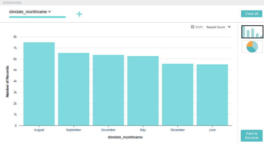

スクラッチ・パッドの構成内容は次のとおりです:
  • スクラッチ・パッドのドロップ・ゾーン(現在スクラッチ・パッドに表示されている属性がリストされます)
  • スクラッチ・パッドの可視化
スクラッチ・パッド。
スクラッチ・パッドで使用可能な可視化には、チャート、ボックス・プロット、ヒストグラムおよびマップがあります。 これらは、チャート・コンポーネントと同様に機能します。詳細は、「チャート」を参照してください。
属性または属性の組合せにより、使用できる可視化のタイプや数が異なります。 スクラッチ・パッドに含まれる属性が1つのみの場合は、属性タイルと同じ可視化が表示され、属性の詳細パネルで使用可能な他の可視化に切り替えることができます。 スクラッチ・パッドに複数の属性が含まれる場合は、現在のセットに最適な可視化が表示されます。

スクラッチ・パッドのいずれかの側にある矢印をクリックして、使用可能な可視化のページに切り替えることができます。 また、スクラッチ・パッドの横にあるサムネイルをクリックすると、特定の可視化を表示できます。

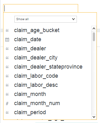

  • スクラッチ・パッド・ドロップ・ゾーン内の任意の場所をクリックし、追加する属性の名前を入力するか、使用可能な属性のリストから選択します。
    使用可能な属性のリストが表示されたスクラッチ・パッドのドロップ・ゾーン。

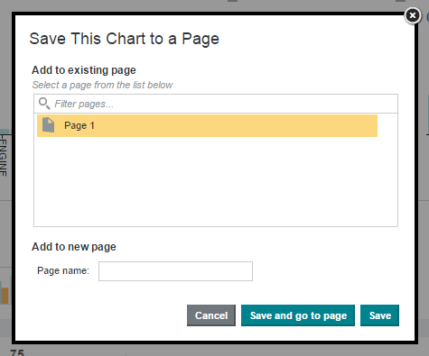

Discoverページに可視化を保存するには、「Discoverに保存」ページをクリックして、可視化を保存する既存のページを選択するか、または新しいページの名前を入力します。
このチャートをページに保存ダイアログ。
