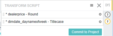

変換スクリプトは、「変換」ページの右にある縮小可能なパネルに含まれています。
追加の各変換を作成すると、変換スクリプトの最後に追加されます。 スクリプトでの変換の合計数は、グレーのバブルで表示されます。 スクリプトにあるコミットされていない変換の数は、黄色のバブルに表示されます。 たとえば、この変換スクリプトには、コミットされていない2つの変換があります:
コミットされていない変換を示すスクリーンショット。
変換スクリプトに変換のリストを表示するには、バブルの上にある線形のアイコンをクリックします。

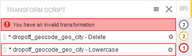

プロジェクト・データ・セットにコミットされていない変換は、*によってマークされます。 無効な変換は、赤い枠線でマークされます。 該当する変換が存在する場合は、プロジェクトへのコミットボタンを使用できません。また、ヘッダーのメッセージにエラーがあることが示されます:
このイメージは、変換ページに表示されるデータ・セットのヘッダー情報を示しています。
