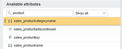

  4. グループ化する属性を次のように指定します:
    1. 「使用可能な属性」のリストから、グループ化する属性を検索して選択します。
      名前またはデータ型で属性をフィルタ処理すると、それらを検索できます。
      この例では、選択されたsales_productcategoryname属性を示します:
      使用可能属性ペインに属性が1つ表示されます。

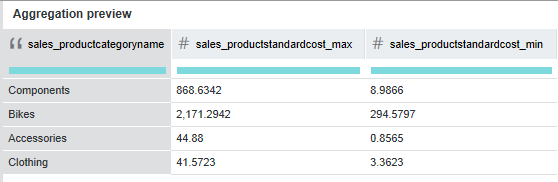

  6. 「プレビュー」をクリックして「集計プレビュー」ペインを参照し、値を集計し、以前に選択した属性別にグループ化した結果を確認します。
    前述の例を続行するために、Studioは新しく集計された属性sales_productstandardcost_minとsales_productstandardcost_maxを作成し、sales_productcategorynameでグループ化します。 集計の結果、カテゴリ別にグループ化された高いコストと低いコストを確認できます:
    2つの新しい集計属性を作成した結果を表示します。
