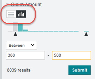

一部の属性では、特定の値を選択するかわりに値の範囲によって絞り込むことができます。
デフォルトでは、範囲選択は数値、日付および時間の値に対して有効で、選択された属性の現在の最小値および最大値が表示されます。 範囲フィルタには、範囲内の値の分布を示すヒストグラムが表示されます。 ヒストグラム棒の上にカーソルを置くと、その棒の値の範囲と、その範囲の一致するレコードの数が表示されます。
範囲ではなく特定の値を選択する場合は、値リストのトグル・アイコンを使用します:
範囲フィルタ/値リストのトグルが強調表示された使用可能な絞込み
リストからの絞込み値の選択の詳細は、「フィルタリング用の絞込み値の選択」を参照してください。
日時値には繰返し範囲の選択オプションもあります。 「繰返し日時の選択」を参照してください。

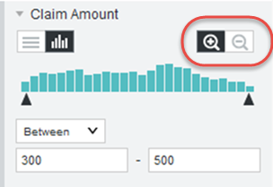

  5. 範囲フィルタの絞込みを送信すると、範囲タイプのトグルを使用して、ヒストグラムに表示される範囲を変更できます。 これは選択した絞込みには影響しません。
    表示された範囲を選択するためのトグルを強調表示した範囲フィルタ・ヒストグラム
    次のいずれかを表示できます:
    • 使用可能な値の全範囲(選択した他の絞込みによって制限される)。
    • 属性に対する絞込みに基づいた使用可能な値の現在の範囲。
