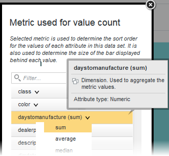

  3. 探索または変換ページからフィルタを適用する場合は、オプションで、属性値のソートに使用されるメトリックを変更できます:
    1. 絞込み基準ヘッダーの上にマウスを置き、構成アイコンをクリックします:
      メトリックの構成アイコンが強調表示された、「使用可能な絞込み」パネルのデータ・セット・ヘッダー
      「値のカウントに使用されるメトリック」ダイアログが表示されます。
    2. 変更する属性をクリックし、属性の横にあるドロップダウンから集約メニューを選択します:
      ソートに使用するメトリックを選択し、集計メソッドのリストを表示するためのダイアログ
    3. 「適用」をクリックします。
      ソート・リストは、現在選択されているメトリック値を反映するように更新されます。
