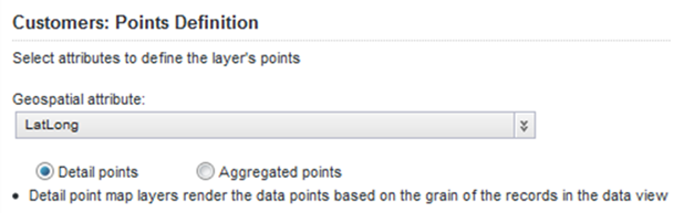

  1. 「地理空間属性」リストで、マップのロケーションに使用するgeocode属性を選択します。
    詳細ポイント・マップの「ポイント定義」タブ
  2. マップのロケーションを集計する必要があるかどうかも選択します。
    • マップのロケーションを集約しない場合は、「詳細ポイント」をクリックします。
    • マップのロケーションを集計するには、「集計ポイント」をクリックします。
    たとえば、ビューにストアの単純なリストが含まれており、ジオコードがストアのロケーションである場合、ロケーションを集計する必要はなく、詳細ポイントのオプションを使用できます。

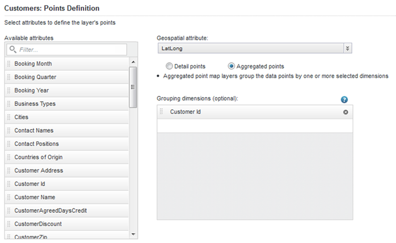

    ただし、ビューに売上取引のリストが含まれており、ジオコードが販売のストア・ロケーションになっている場合に、ストア所在地の単一リストを生成するには、ストア名などのディメンションで集計します。
  3. 集計マップ・レイヤーを作成する場合は、集計に使用するグループ化ディメンションのリストを構成します。
    1. リストにディメンションを追加するには、「使用可能な属性」のリストから「ディメンションのグループ化」のリストにディメンションをドラッグします。
      集計マップ・レイヤーの「ポイント定義」フィールド
    2. 集計の適用順序を決定するには、各ディメンションをリスト内の適切なロケーションにドラッグします。 リストの上部にあるディメンションが最初に適用されます。
    3. リストからディメンションを削除するには、削除アイコンをクリックします。

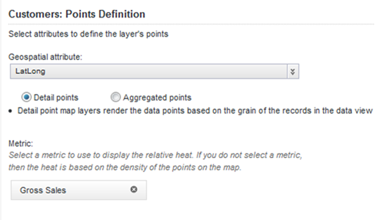

  4. ヒート・マップ・レイヤーの場合、レイヤー・ポイントおよびヒート・クラウド・カラーの設定に使用するメトリックを選択できます。
    たとえば、これらのロケーションがストアの場合、ヒート・マップ・レイヤーの色は各ストアの総売上を反映する可能性があります。
    メトリックを選択しない場合、ヒート・マップの色は、マップ上のポイントの相対密度に基づきます。 そのため、ロケーションがストアである場合、ヒート・マップの色は、特定の領域内のストアの数に基づいて変わります。
    メトリックを選択するには、「メトリックの選択」をクリックします。 メトリック・ダイアログで、メトリックをクリックしてから「適用」をクリックします。
    ヒート・マップ・レイヤーの「ポイント定義」フィールド
    事前定義メトリックまたはシステム・メトリックの場合、集計メソッドはで構築されます。
    その他の属性には、デフォルトの集計メソッドが割り当てられます。 その後、リストを使用して別の集計メソッドを選択できます。
    別のメトリックを選択するには、削除アイコンをクリックしてから、「メトリックの選択」をクリックします。
