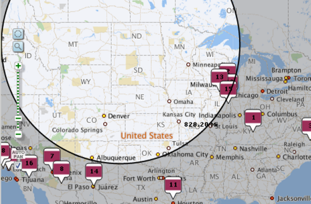

  2. 範囲検索を実行するには、次のようにします:
    1. 範囲検索アイコンをクリックします。
    2. マップ上で、マウスを中央から選択する領域の端までクリックしてドラッグします。
      マウスをドラッグすると、開始したポイントからの距離が表示されます。
      指定された範囲検索が表示されているマップ・コンポーネントから抜粋
    3. 目的の領域を選択したら、マウスを離します。
      選択した領域内のロケーションのピンのみが表示されるようにマップが更新されます。
      「範囲フィルタ」エントリも「選択した絞込み」パネルに追加されます。
      「自動パン」チェック・ボックスが選択されている場合、マップが自動的に移動して、結果の最初のページのすべてのピンが表示されます。
