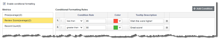

「ピボット表」の編集ビューの「条件付きフォーマット」タブでは、特定のメトリック値を強調表示できます。
条件が構成されたピボット表編集ビューの条件付き書式設定タブ
条件付き書式設定を使用するかどうかを構成し、ハイライトする値を選択するには:
  1. 条件付き書式設定を許可するには、「条件付き書式設定の有効化」チェック・ボックスが選択されていることを確認してください。 これはデフォルトで選択されます。
    チェック・ボックスが選択されていない場合、条件付き書式設定はありません。
  2. 「メトリック」リストで、条件付き書式設定を構成するメトリックをクリックします。
    各メトリックについて、そのメトリックに対して作成された条件付き書式設定ルールの数がリストに表示されます。
  3. そのメトリックでハイライト表示する新しい値の範囲を追加するには、「+Add条件」をクリックします。
  4. 条件を構成するには:
    1. 「条件ルール」タイプのリストから、比較のタイプを選択します。
    2. フィールド(「次の間にある」および「次の範囲」オプションの場合はフィールド)に、比較を実行する値を入力します。
      「次の間にある」オプションの値が含まれていることに注意してください。 したがって、20から30の範囲を指定した場合、20から30の値が強調表示されます。
    3. 「色」リストから、ハイライトに使用する色を選択します。
    4. 「ツールチップの説明」フィールドに、強調表示されたセルのツールチップに表示するテキストを入力します。
  5. 条件は、リストされた順序に基づいて適用されます。 したがって、リストの上部にある条件は、リストの下位の条件よりも優先度が高くなります。
    条件の優先度を変更するには、条件をリスト内の適切なロケーションにドラッグ・アンド・ドロップします。
  6. 条件を削除するには、その条件の削除アイコンをクリックします。
