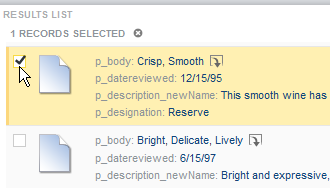

各レコードの横に表示されるイメージの構成
結果リスト・コンポーネントの各レコードの横に表示するイメージを構成できます。
結果リストのエンド・ユーザー・ビューからの抜粋
