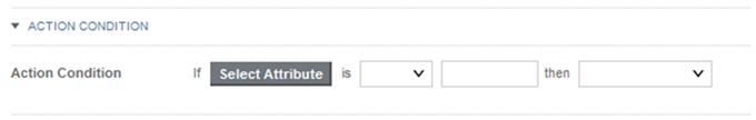

列値の場合は、「処理条件」フィールドが列構成ダイアログの「列アクション」セクションに表示されます。
結果表の列アクションの空の条件フィールド
「アクション」メニューおよびアクション列アクションの場合、構成ダイアログには個別の「処理条件」セクションが含まれています。
結果表アクションの「条件付きアクション表示」セクション
アクションが使用可能かどうかを制御する条件を構成するには:
  1. 条件の属性を選択するには、「属性の選択」をクリックします。 属性選択ダイアログで、使用する属性をクリックし、「適用」をクリックします。
    表の任意の列を選択できます。
  2. 次に一致するリストから、条件に使用する比較演算子を選択します。
    オプションは次のとおりです。
    オプション 説明
    等しい 列値が比較値と等しい場合に条件が適用されることを示します。
    等しくない 列値が比較値と等しくない場合に条件が適用されることを示します。
    null 列値がNullである場合に条件が適用されることを示します。
    not null 列値がNull以外の値である場合に条件が適用されることを示します。
  3. 次と等しい比較と次と等しくない比較の場合は、値フィールドに、比較に使用する値を入力します。
  4. 「あれば」リストから、条件が満たされた場合にアクションを有効にするか無効にするかを選択します。
