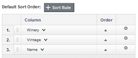

レコード・リスト表およびディメンション・サマリー行を含まない集計表の場合、順序に従って適用されるソート・ルールのリストを作成します。 ソート・ルールごとに、異なる列を選択し、昇順でソートするか降順でソートするかを決定できます。
結果表のソート構成

「&ソートのサマリー」タブで、ソートを構成するには:
  1. 「ソート・ルールの最大数」フィールドに、複合ソートで使用可能なルールの最大数を入力します。
  2. レコード・リスト表またはディメンション・サマリー行を表示しない集計表で、ソート・ルールのリストを構成するには:
    1. 新しいソート・ルールを追加するには、「+Sortルール」をクリックします。
      最大数のソート・ルールがすでに追加されている場合は、ボタンは無効化されます。
    2. ソート・ルールに割り当てられた列を変更するには、列名の横の矢印をクリックして、新しい列を選択します。
    3. ソート・ルールのソート方向を切り替えるには、「順序」列のソート矢印をクリックします。
    4. ソート・ルールを適用する順序を変更するには、各ソート・ルールをリスト内の適切なロケーションにドラッグします。
    5. ソート・ルールを削除するには、そのソート・ルールの削除アイコンをクリックします。
