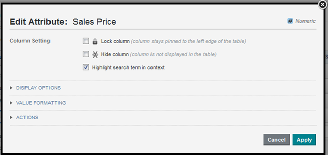

  4. 永続的な列とディメンションの場合、列をロックして、その列が常に表の左側に表示されるようにできます。
    列をロックするには、「列のロック」チェック・ボックスを選択します。
    永続的な列の「属性の編集」ダイアログ
    列のロックを解除するには、チェック・ボックスを選択解除します。 列がロックされていない場合でも、表の左側に配置されますが、水平にスクロールできます。
  5. デフォルトでは、すべての列が表示されます。 ただし、表の初回表示時に非表示にする列を構成できます。
    デフォルトで列を非表示にするには、「列の非表示」チェック・ボックスを選択します。
    「列選択」タブで、非表示の列にはアイコンでフラグが付けられます。
  6. レコード・リスト表の場合は、属性値に表示される検索語を強調表示するかどうかを指定できます。 検索条件を強調表示するには、「コンテキスト内の検索語を強調表示」チェック・ボックスを選択します。
