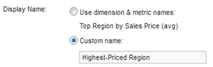

  1. 「表示名」設定によって、メトリックまたはディメンション値の下に表示されるラベルが決まります。
    サマリー・アイテムの表示名設定
    ディメンション名およびメトリック名を表示することも、カスタムの名前を表示することもできます。 カスタムの名前はサマリー・アイテムの名前としても使用されます。

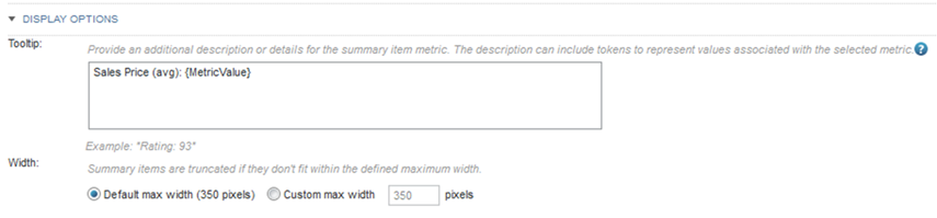

  2. 「表示オプション」で、「ツールチップ」設定を使用してサマリー・アイテムの説明を入力します。
    メトリック・サマリー・アイテムおよびディメンション・スポット・ライト・サマリー・アイテムの表示オプション
    ツールチップ・テキストでは、{MetricValue}トークンを使用してメトリック値を表します。
  3. 「幅」設定によって、サマリー・アイテム・ブロックの最大幅が決定されます。
    デフォルトの最大幅を使用することも、カスタムの最大幅を設定することもできます。
    サマリー・アイテムの最大幅に収まらない値は切り捨てられます。
