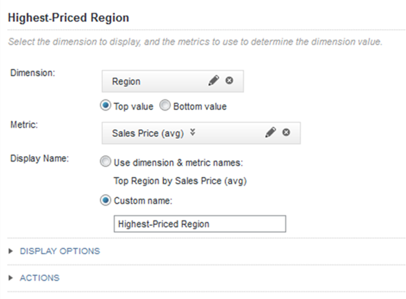

ディメンション値スポット・ライト・サマリー・アイテムの場合、「サマリー・バー」の編集ビューの「アイテムの定義」タブで、使用するディメンションおよびメトリックを選択します。
ディメンション・スポット・ライト・サマリー・アイテム用の選択したディメンションおよびメトリック

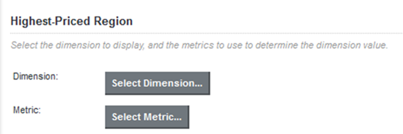

サマリー・アイテムの値を選択するには:
  1. 値を表示するディメンションを選択するには:
    1. 「ディメンションの選択」をクリックします。
      ディメンション・スポット・ライト・サマリー・アイテム用のディメンションの選択ボタンおよびメトリックの選択ボタン
    2. 「ディメンションの選択」ダイアログで、使用するディメンションをクリックします。
    3. 「適用」をクリックします。
  2. メトリック値が最大のディメンション値を表示するには、「最上位値」をクリックします。
    メトリック値が最小のディメンション値を表示するには、「最下位値」をクリックします。
  3. 別のディメンションを選択するには:
    1. 現在のディメンションの削除アイコンをクリックします。
    2. 「ディメンションの選択」をクリックします。
    3. 「ディメンションの選択」ダイアログで、使用するディメンションをクリックします。
    4. 「適用」をクリックします。
  4. メトリック値を選択するには:
    1. 「メトリックの選択」をクリックします。
    2. 「メトリックの選択」ダイアログで、使用するメトリックをクリックします。 フィルタ・フィールドを使用して、特定のメトリックを検索できます。
    3. 「適用」をクリックします。
  5. メトリック用に別の集計メソッドを選択するには、メトリック名の横にあるリストを使用します。
    事前定義メトリックに対して別の集計メソッドは選択できません。
  6. 別のメトリックを選択するには:
    1. 現在のメトリックの削除アイコンをクリックします。
    2. 「メトリックの選択」をクリックします。
    3. 「メトリックの選択」ダイアログで、使用するメトリックをクリックします。
    4. 「適用」をクリックします。
  7. メトリックまたはディメンションを構成するには:
    1. 編集アイコンをクリックします。
    2. 日時ディメンションの場合は、「日時サブセット」リストから、コンポーネントに表示する日時サブセットを選択します。
      デフォルトでは、最も大きい使用可能なサブセットが使用されます。
    3. 事前定義されていないメトリックについては、構成ダイアログに集計メソッドを選択するためのリストが表示されます。
    4. ディメンションとメトリックの両方について、「値の書式設定」セクションで、表示される値の形式をカスタマイズできます。
      コンポーネントの表示値のカスタマイズの詳細は、「属性値の形式の構成」を参照してください。
