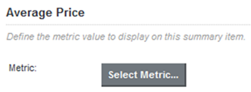

  1. メトリックを選択するには:
    1. 「メトリックの選択」をクリックします。
      メトリック・サマリー・アイテムのメトリックの選択ボタン
    2. 「メトリックの選択」ダイアログで、使用するメトリックをクリックします。 フィルタ・フィールドを使用して、特定のメトリックを検索できます。
    3. 「適用」をクリックします。

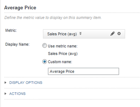

  2. メトリック用に別の集計メソッドを選択するには、メトリック名の横にあるリストを使用します。
    事前定義メトリックに対して別の集計メソッドは選択できません。
  3. 別のメトリックを選択するには:
    1. 現在のメトリックの削除アイコンをクリックします。
    2. 「メトリックの選択」をクリックします。
    3. 「メトリックの選択」ダイアログで、使用するメトリックをクリックします。
    4. 「適用」をクリックします。
  4. メトリックを構成するには、次のようにします:
    1. 編集アイコンをクリックします。
    2. 事前定義されていないメトリックについては、構成ダイアログに集計メソッドを選択するためのリストが表示されます。
    3. 「値の書式設定」セクションでは、表示される値の形式をカスタマイズできます。
      コンポーネントの表示値のカスタマイズの詳細は、「属性値の形式の構成」を参照してください。
