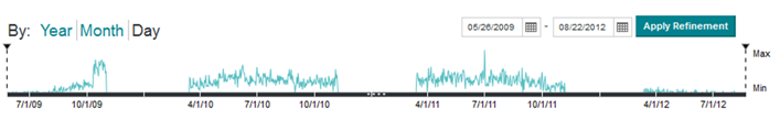

タイムライン・コンポーネントのマスター・タイムライン
日付/時間の絞込みがすでに適用されている場合、これらの値はマスター・タイムラインの上に表示されます。

  2. マスター・タイムラインを使用してデータを絞り込むには、次のようにします:
    1. 日時の範囲を選択します。
      これを行うには、スライダまたはDate Pickerウィジェットを使用します。
      メトリック・タイムラインごとに、「タイムライン」コンポーネントは新しい単位選択に一致するレコード数のプレビューを表示します。
      現在の絞込みと選択された日付範囲の両方のレコード数を示すメトリック・タイムライン・ラベル
    2. 「絞込みの適用」をクリックします。
    日付範囲の絞込みは「選択した絞込み」パネルに追加されます。
    メトリック・タイムラインが更新され、選択した日付範囲が表示され、各メトリック・タイムラインのレコード数も更新されます。
