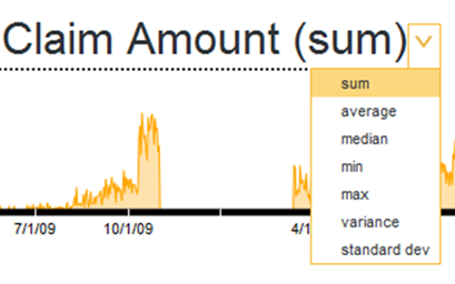

    3. メトリックが事前定義メトリックでない場合、集計メソッドのリストを使用して、メトリック値の計算に使用する集計メソッドを選択します。
      タイムライン・コンポーネントのメトリック・タイムラインの集計メソッド・リスト
