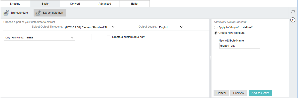

ソース・データにdropoff_datetimeという名前の属性があり、日付値を抽出してdropoff_dayの作成に使用するとします。 次のように日付部分の抽出を設定することで、属性を作成できます:
日付属性を新規作成するように日付部分の抽出エディタを構成する例を示しています。

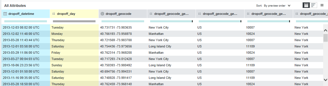

プレビューをクリックすると、Studioで、次の新しいdropoff_day属性が黄色で作成されます:
表ビューに表示される新しい日の属性の例を示します。
