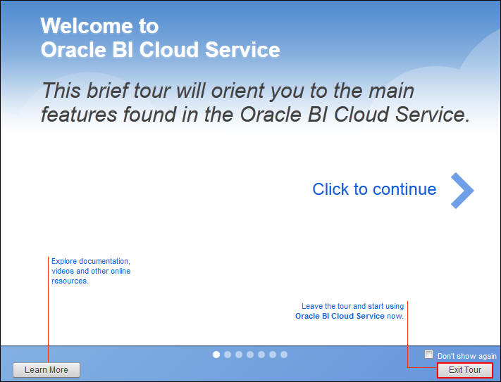

「Welcome to BI Cloud Service」ウィンドウで、「Exit Tour」をクリックします。

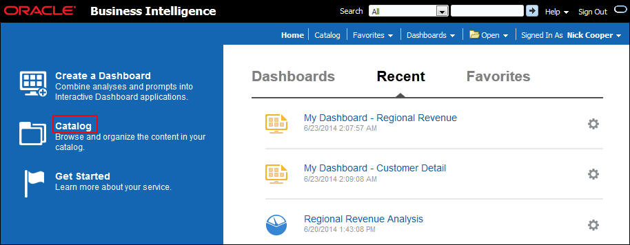

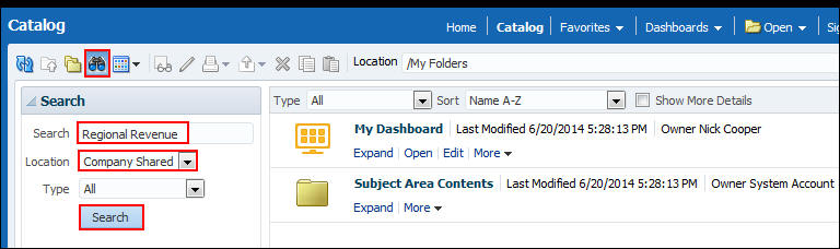

Oracle BI Cloudの「Home」ページで「Catalog」をクリックします。

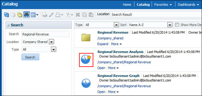

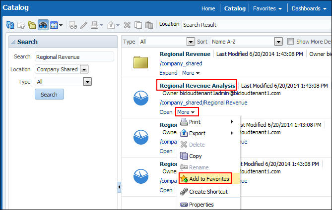

「Catalog」ページで、定期的に使用する分析を検索します。「Search」アイコン
をクリックします。「Search」フィールドに「Regional Revenue」と入力し、「Location」リストで「Company Shared」を選択して、「Search」をクリックします。
「Favorites」リストに「Regional Revenue Analysis」を追加するには、「More」ドロップダウン・リストをクリックして「Add to Favorites」を選択します。

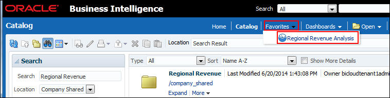

グローバル・ヘッダーの「Favorites」リンクをクリックすると、「Favorites」メニューに「Regional Revenue Analysis」が表示されるようになりました。

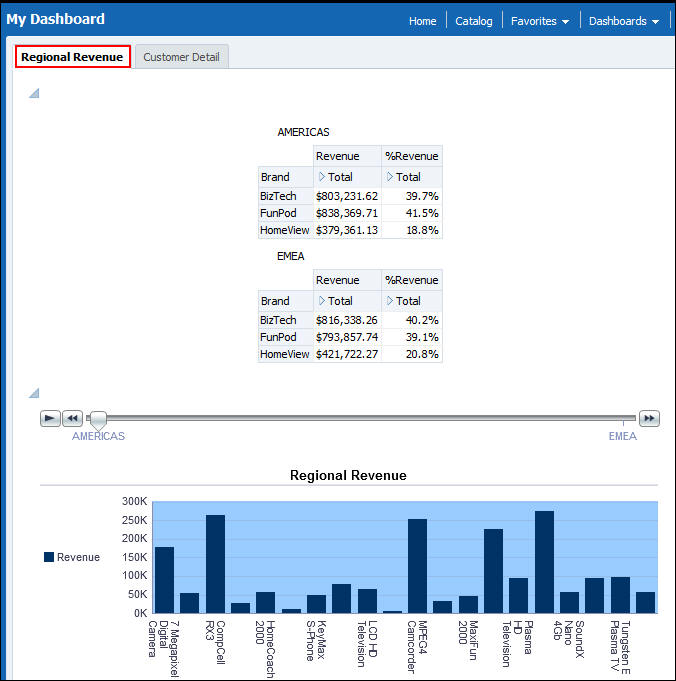

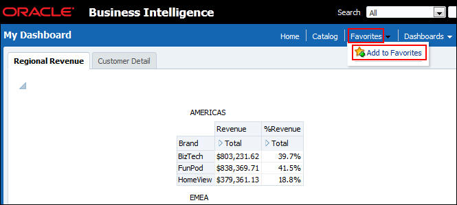

ダッシュボード・ページをお気に入りに追加するには、グローバル・ヘッダーの「Dashboards」をクリックして「My Dashboard」を選択します。

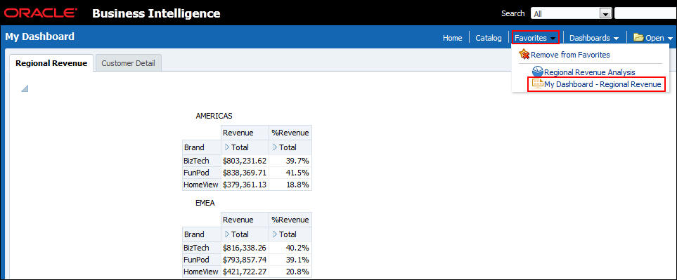

このページをお気に入りに追加するには、「Favorites」メニューをクリックして「Add to Favorites」を選択します。
「Favorites」メニューをクリックして、ダッシュボード・ページが表示されることを確認します。

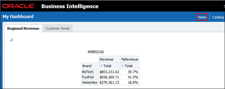

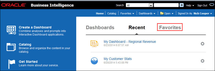

グローバル・ヘッダーで「Home」をクリックします。

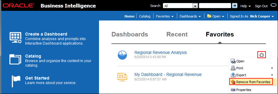

「Home」ページで「Favorites」をクリックします。
「Regional Revenue Analysis」の横にある「Gear」アイコン
をクリックし、「Remove from Favorites」を選択します。

この分析の横に、お気に入りであることを示す金星記号が追加されます。
「My Dashboard - Regional Revenue」ページが表示されます。

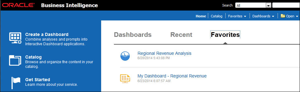

Oracle BI Cloudの「Home」ページから「Favorites」へのアクセス
「Regional Revenue Analysis」および「My Dashboard - Regional Revenue」が「Favorites」セクションの下に表示されます。
お気に入りの削除
「Regional Revenue Analysis」が「Favorites」セクションに表示されなくなりました。

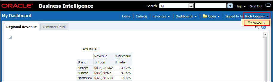

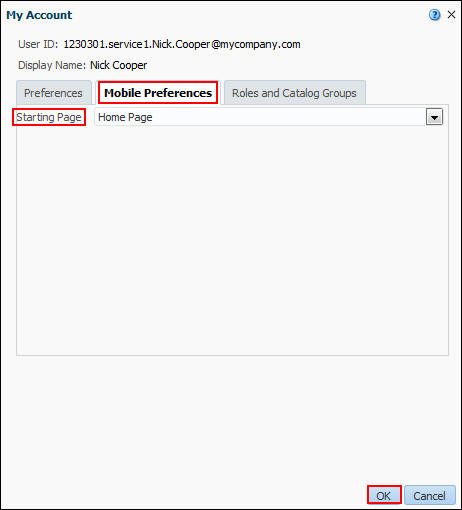

ユーザーIDをクリックし、「My Account」を選択します。

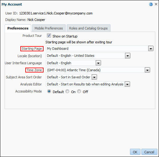

「My Account」ダイアログ・ボックスで「Starting Page」ドロップダウン・リストをクリックし、使用可能なページをスクロールで表示して、「My Dashboard」をデフォルトとして選択します。必要に応じて「Time Zone」フィールドも変更します。
「Mobile Preferences」タブをクリックし、「Starting Page」ドロップダウン・リストから「Home Page」を選択して、「OK」をクリックします。

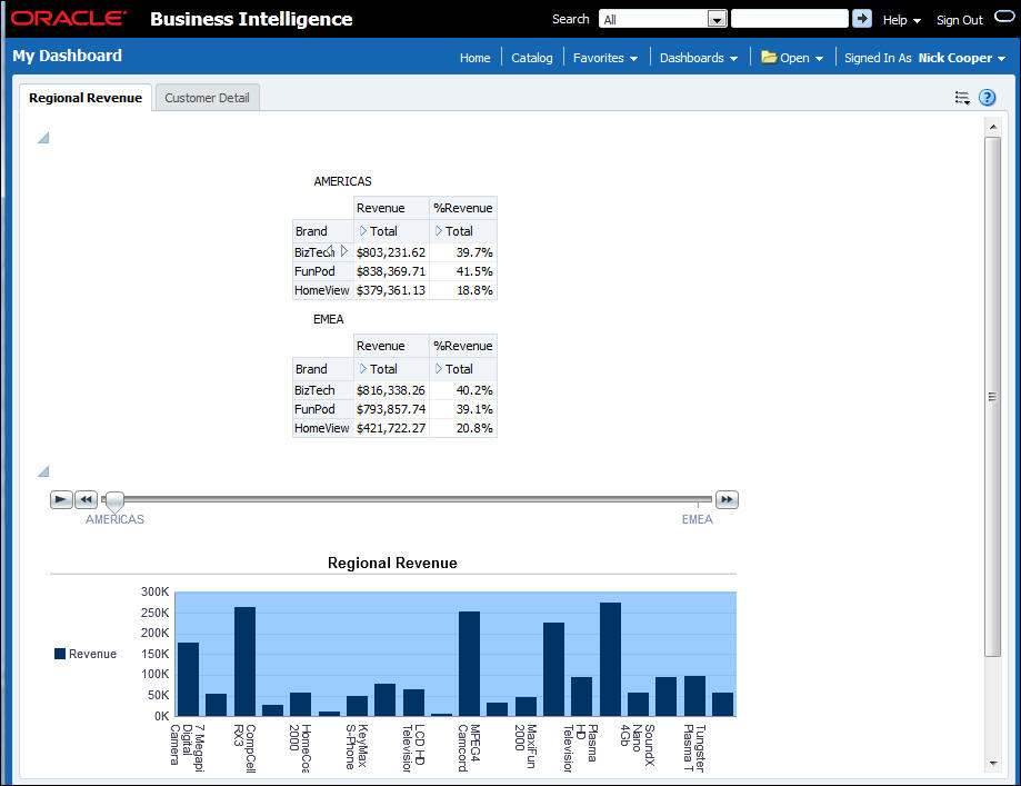

開始ページが「My Dashboard」ページに設定されていることを確認するには、サインアウトしてサインインしなおします。「My Dashboard - Regional Revenue」ページが開始ページとして表示されます。
「My Account」ダイアログ・ボックスの「Preferences」タブを使用して、ダッシュボードの開始ページ、場所、言語、通貨、タイムゾーンなどの個人用プリファレンスを指定します。使用可能なオプションはユーザーの権限によって異なります。
