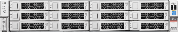

B.4.1 Oracle Server X5-2Lの部品
図B-1に、Oracle Server X5-2Lの前面図を示します。ハード・ドライブは、下部の左から始まり、左から右に順に番号が付いています。下段のドライブの番号は0、1、2および3です。中断のドライブの番号は4、5、6および7です。上段のドライブの番号は8、9、10および11です。
図B-1 Oracle Server X5-2Lの前面図
図B-1の説明が続きます
「図B-1 Oracle Server X5-2Lの前面図」の説明

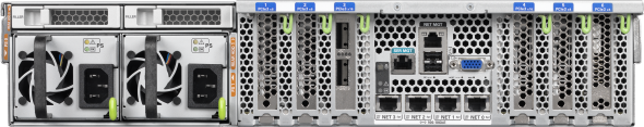

図B-2に、Oracle Server X5-2Lストレージ・サーバーの背面図を示します。
図B-2 Oracle Server X5-2Lの背面図
図B-2の説明が続きます
「図B-2 Oracle Server X5-2Lの背面図」の説明
