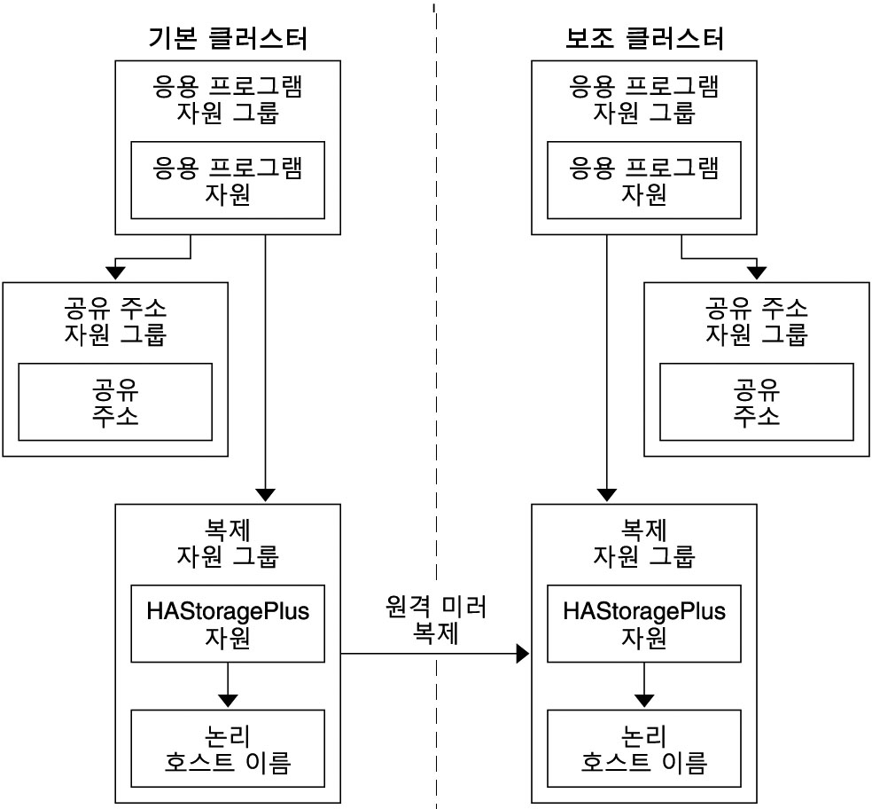

그림 6에서는 확장 가능 응용 프로그램에 있는 리소스 그룹의 구성을 보여 줍니다.
그림 6  확장 가능 응용 프로그램에서 리소스 그룹 구성
image:그림에서는 확장 가능 응용 프로그램에서의 리소스 그룹 구성을 보여 줍니다.

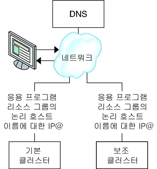

기본 클러스터가 실패하면 가능한 빨리 응용 프로그램이 보조 클러스터로 스위치오버되어야 합니다. 보조 클러스터로 스위치오버하려면 DNS를 업데이트해야 합니다.
클라이언트는 DNS를 사용하여 응용 프로그램의 논리 호스트 이름을 IP 주소와 매핑합니다. 응용 프로그램을 보조 클러스터로 이동하는 테이크오버를 마친 후에, 응용 프로그램의 논리 호스트 이름과 새 IP 주소 간의 매핑을 반영하도록 DNS 정보를 업데이트해야 합니다.
그림 7  클라이언트를 클러스터에 DNS 매핑
image:그림에서는 DNS가 클라이언트를 클러스터에 매핑하는 방법을 보여 줍니다.
DNS를 업데이트하려면 nsupdate 명령을 사용합니다. 자세한 내용은 nsupdate(1M) 매뉴얼 페이지를 참조하십시오. 테이크오버를 관리하는 방법의 예는 테이크오버를 관리하는 방법의 예를 참조하십시오.
