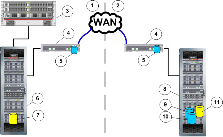

Par exemple, une configuration de réplication asynchrone standard est composée de sites principaux et secondaires connectés par une connexion WAN IP (protocole Internet). Chaque site principal et secondaire est composé d'un moteur de réplication Oracle MaxRep et d'un Oracle FS System.
Lorsque les données de l'hôte d'application sont écrites sur le Oracle FS System principal, une copie des données, en plus des informations de journal nécessaires, est préparée pour le transfert vers le moteur de réplication principal. Le moteur de réplication transfère ensuite ces données vers le moteur de réplication secondaire qui écrit les données sur le Oracle FS System secondaire.
Figure 1 Configuration de base de la réplication asynchrone Configuration de base de la réplication asynchrone
Légende
1 Site principal 7 LUN source
2 Site secondaire 8 Oracle FS System secondaire
3 Hôte 9 LUN de conservation
4 moteur de réplication 10 LUN de sauvegarde
5 LUN d'origine 11 LUN cible
6 Oracle FS System principal
