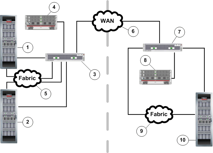

Le schéma suivant présente la relation de chaque composant Oracle MaxRep for SAN dans un Oracle FS System distribué à distance.
Figure 1 Composants Oracle FS MaxRep Composants Oracle FS MaxRep
Légende
1 Oracle FS System principal 6 WAN (Wide Area Network)
2 Oracle FS System secondaire local 7 moteur de réplication distant
3 moteur de réplication 8 Hôte distant
4 Hôte 9 Fabric (FC) ou LAN (iSCSI)
5 Fabric (FC) ou LAN (iSCSI) 10 Oracle FS System secondaire distant
